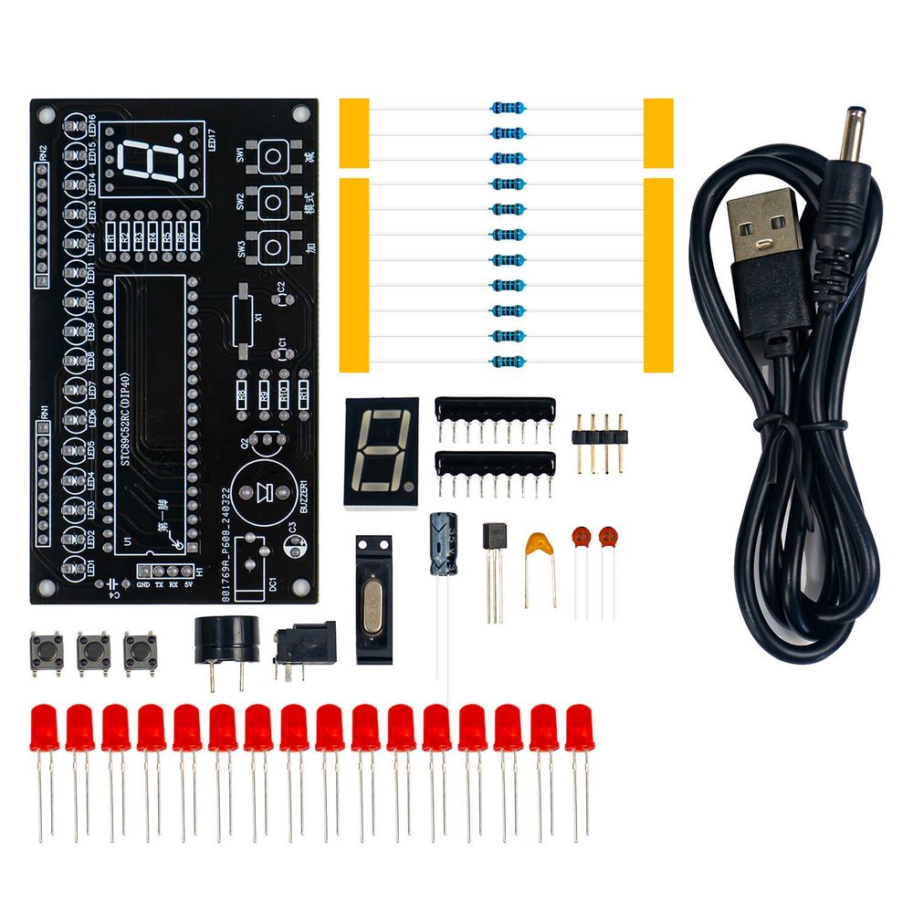

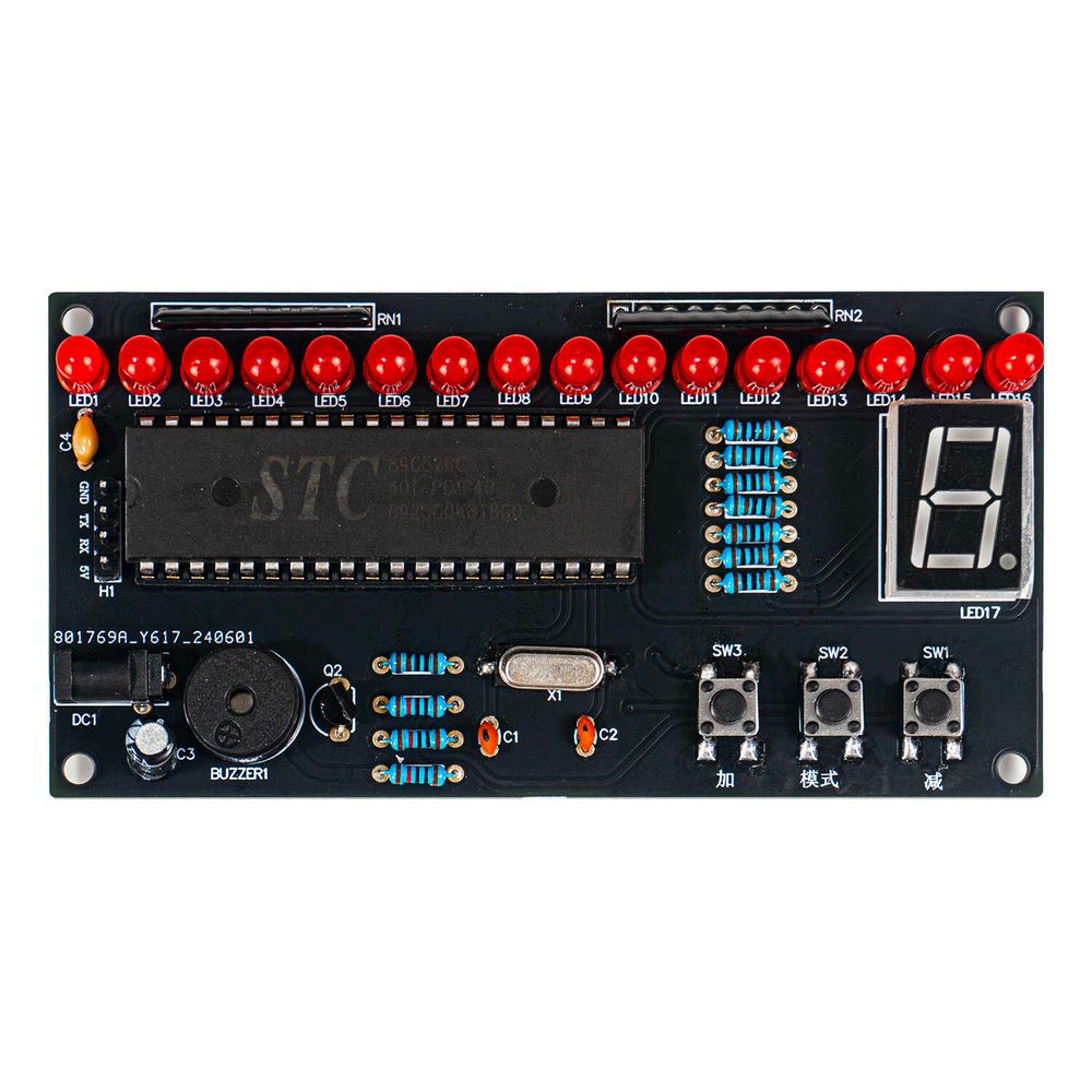

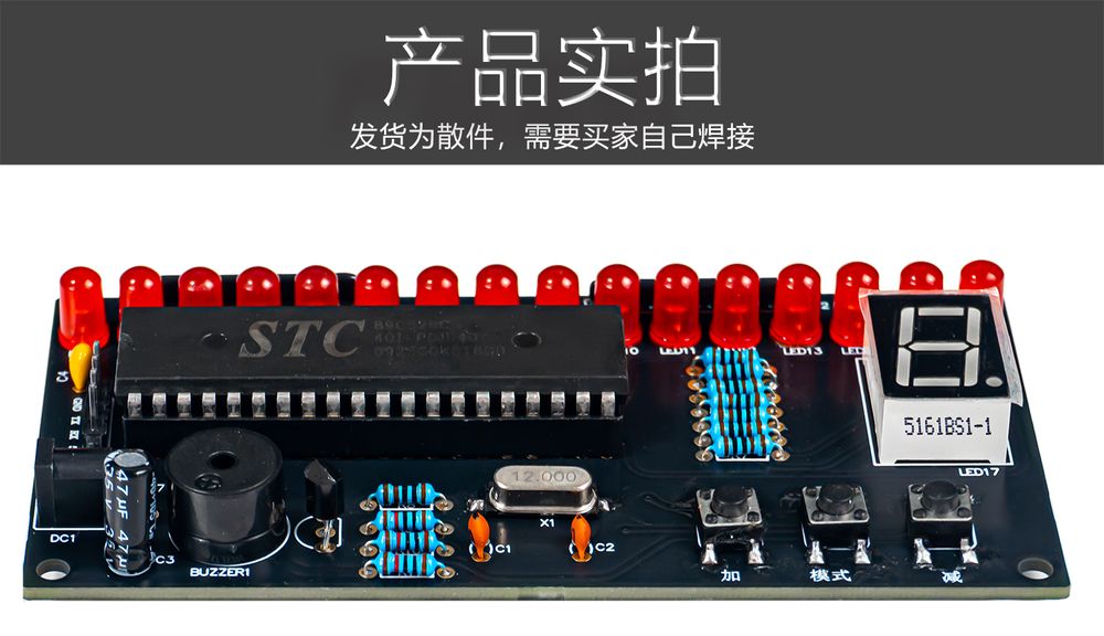

Ich habe mir diesen Bausatz auf Aliexpress bestellt (dank EU-Pauschalzoll gleich 5 Stk):
Der Bausatz ist eine Art Ton-Generator mit diversen Melodien - soweit so uninteressant.
Was den Bausatz interessant macht für 8051er-Experimente:

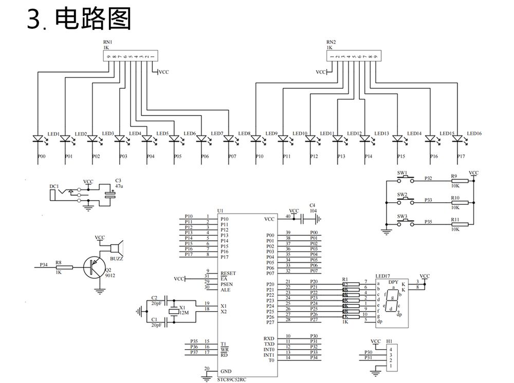

  • LEDs, 7-Segment-Anzeige, Taster und Buzzer (passiv + Transistor) sind 1:1 mit den Ports verbunden statt über spezielle Ansteuerungs-Chips (TM1638, ...) oder mit Multiplexing/Charlieplexing
  • RX/TX sind am Header vorhanden zur Reprogrammierung
  • Alle STC 8051er kann man mittels UART flashen
  • Der STC89C52RC ist weitgehend kompatibel mit dem "echten" i8052 und hat einen x2 (6T) Modus, Dual-DPTR und 512 Bytes internes XRAM (abschaltbar) sowie optional Push-Pull-GPIOs (wie PIC/AVR/...)
Die neueren STC-1T-Chips sind nicht mehr ganz traditionelle 8051er z.b. können sie keinen externen Program-ROM mehr ansprechen, weil ihnen trotz PDIP40-Package _PSEN fehlt, sondern nur externes XRAM. Wobei es bei den 1T-8051ern meistens keinen Sinn macht, weil der externe ROM/RAM zu langsam ist.
Einen besseren 8051er im DIP40 findet man nur in Form des DS89C450 (mit UART-Bootloader)
Das Board hat um 5 Euronen aus meiner Sicht alles, was man für den Einstieg in 8051er braucht und man kann damit viele Experimente machen:
  • Taster entprellt lesen
  • 7-Segment-Display
  • LEDs ansteuern / per Software-PWM dimmen
  • Töne per Software-PWM erzeugen
Alles was man noch braucht ist ein beliebiges USB-TTL-UART-Kabel...

Wie hoch ist Vcc auf dem Board ?
Der µC läuft ja von 5.5V bis 3.3V, auf dem Schaltplan finde ich auf die Schnelle nix, lt. Silkprint könnte es 5V sein. Leuchten die LED noch mit 3V3 sichtbar ?
Und beliebiges UART-Kabel mag ich nicht glauben, da ich hier welche für 5V und welche für 3V3 habe. Oder muss das UART-USB Kabel auch Vcc zur Verfügung stellen ?

Das Board ist für 5V ausgelegt, ob es auch mit 3.3V noch läuft, habe ich nicht getestet.
Ein einziges Manko: Der Quarz hat 12.000 MHz, besser wäre einen mit 11.0592 MHz zu verlöten um die UART-Baudraten fehlerfrei zu erzeugen. Ebenso sollte man, so vorhanden, einen gedrehten PDIP40-Präzisionssockel nehmen, denn trotz ausgerichteter Pins ist es meist eine Frickelei einen PDIP40-Chip in einen Billig-Sockel zu stecken ohne was zu verbiegen...
