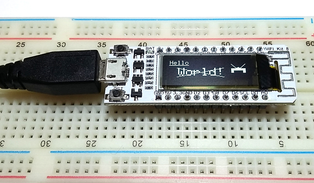

Nimm so ein Board. Da hast du etwas mehr als 100 LEDs nebeneinander und
zudem genug Platz, um die Skala leuchtend zu beschriften und den
Messwert numerisch auszugeben. Das Board hat einen analogen Eingang.
Wenn du es ganz freaky machen willst, bindest du es ins WLAN ein und
schreibst eine App dazu.

Stefan ⛄ F. schrieb:> Nimm so ein Board. Da hast du etwas mehr als 100 LEDs nebeneinander und> zudem genug Platz, um die Skala leuchtend zu beschriften und den> Messwert numerisch auszugeben. Das Board hat einen analogen Eingang.
Tja. Jetzt bist du auch auf den Thread-Kaperer reingefallen. Das
Analog-Instrument mit LED ersetzen wollte einer vor 8 Jahren ...
Axel S. schrieb:> Tja. Jetzt bist du auch auf den Thread-Kaperer reingefallen. Das> Analog-Instrument mit LED ersetzen wollte einer vor 8 Jahren ...
Der von Ulli. H. hat sich an diesen Thread angehängt und darauf bezogene
Fragen gestellt. Man kann also schon davon ausgehen, dass er etwas
ähnliches bauen will. Solange er sich nicht zur Größe der LEDs äußert,
ist meine Antwort mit der OLED Anzeige nicht ganz falsch.
