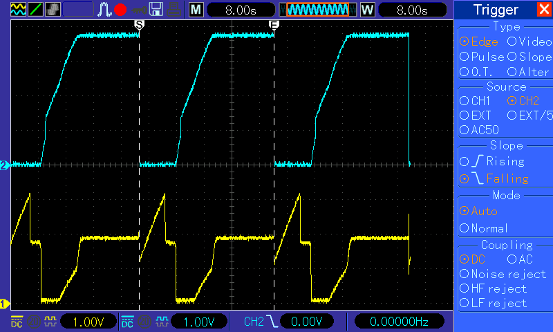

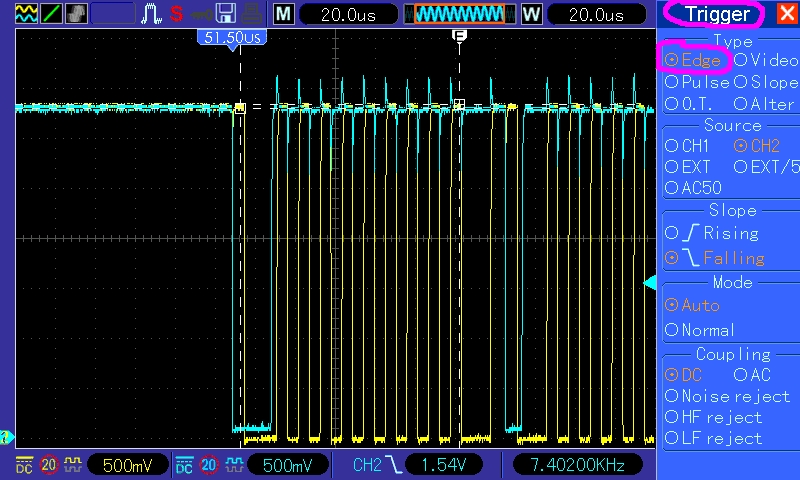

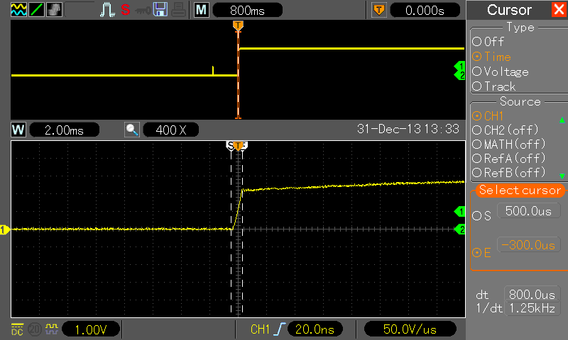

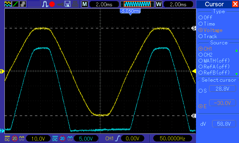

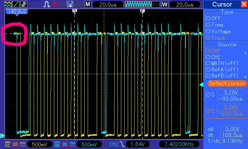

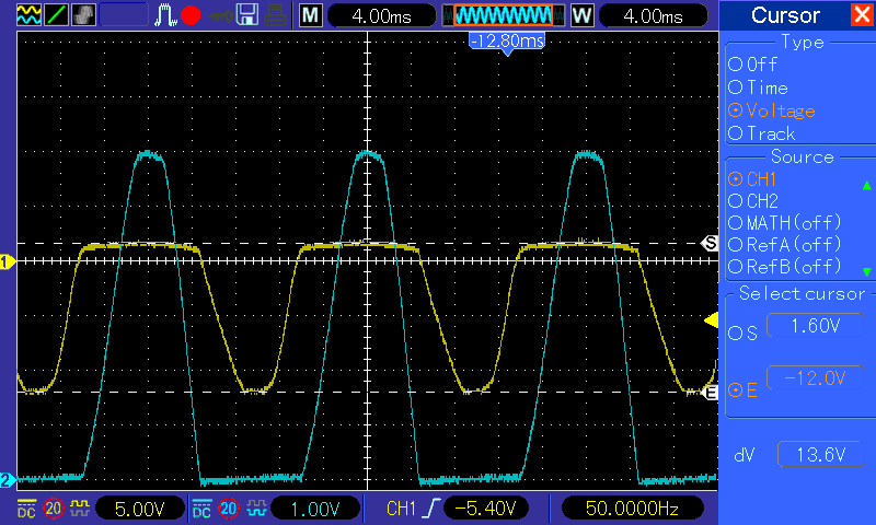

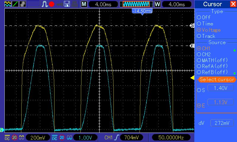

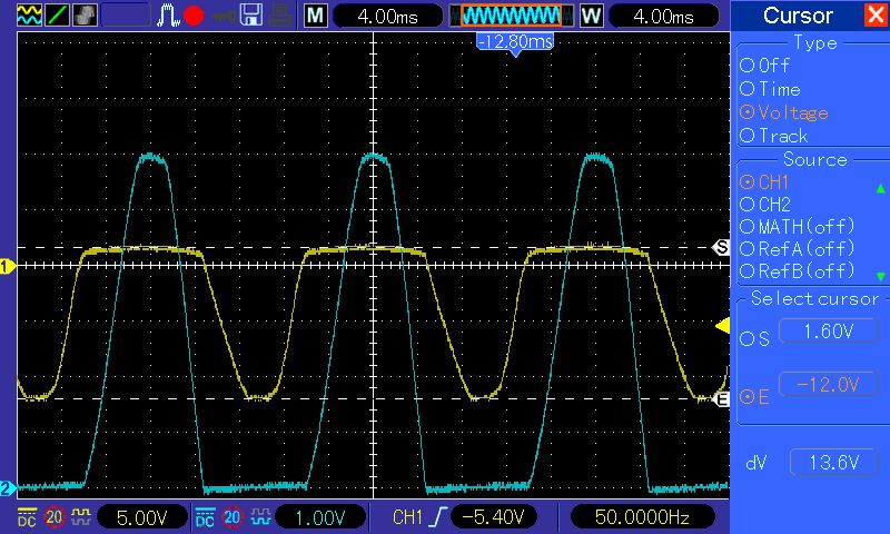

bin glücklicher Besitzer des VOLTCRAFT
DSO-1062D.
Warum zeichnet es nicht wie eingestellt erst dann auf, wenn an Kanal 2
( CYAN ) die fallende Flanke kommt ?
Ich möchte nämlich den Bereich ( Periode ) zwischen den gestrichelten
Hilfslinien ( S und E ) nur einmal Platzausnutzend auf dem Display
haben.
Dazu musst du den Singel Shot Modus nutzen. Der Trigger an und für sich
hält nur das Bild "stabil"
> haben.
Dann muss du an der Timebase (XXms / div) drehen und hoffen dass es ganz
reingeht.
Gast #3457169
Schreckliches Menü*)
Tut es doch.
Sonst den Trigger-Mode auf Normal stellen und den Trigger Level auf ca.
2 V.
Sind die 8 Sekunden die Zeitbasis??? Das wäre ja eine Darstellung über
128 Sekunden auf dem Schirm, die meisten Scopes*) fangen über 40 ms an
zu "Rollen" und triggern nicht mehr auf ein stehendes Bild.
*) Bin Tek-User
Persönliche Seite #3457252

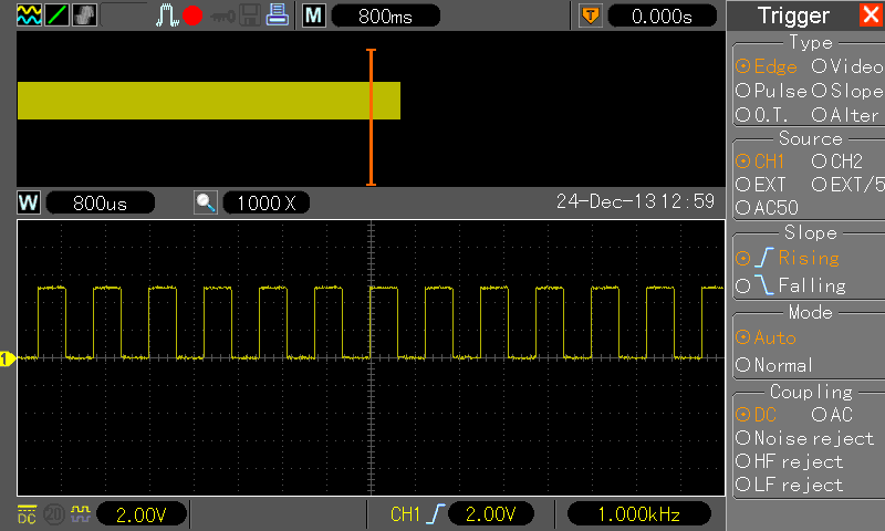

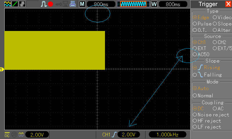

im roll mode gibts kein Triggerlevel (rechts im Bild fehlt das trigger
Dreieck, oben in der mitte fehlt die triggerzeitpunkt Anzeige) - siehe
roll.jpg. Zum vergleich - beim nicht-roll-mode gibts recht das Dreieck
und oben mittig die triggerzeitpunkt Anzeige, siehe nicht-roll.jpg.
Roll mode mit trigger auf normal ist etwas "tricky", beim 8s/DIV dauert
es dann ewig bis das erste Bild da ist, besser auf auto stellen.

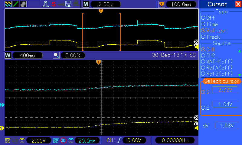

Wie A. K. gesagt hat, haben diese DSO dual window mode, einfach F7
drücken, dann den Horizontal Knob drücken um das untere Fenster zu
wählen (aktives Fenster hat weiße umrahmung) und den Horizontal Knob so
weit drehen bis das erwünschte Vergrößerung (max x1000) erreicht wird.
Das geht sowohl im STOP als auch RUN mode. Wähle man das obere Fenster
und dreht dann den Horizontal Knob, so verändert sich die Zeitbasis. Es
gibt hier allerdings grenzen, die kleinstmögliche Zeitbasis mit 40kpoint
Speicher ist 4us/DIV (die M Anzeige), mit 512kpoint 40us/DIV, 1Mpoint
80us/DIV und mit 2Mpoint sind es 200us/DIV (das gilt alles für ein
Kanal, sind beide an so ist die minimale Zeitbasis doppelt so lang). In
die andere Richtung sind es immer maximal 40s/DIV.
OP (Firma: Anscheinend Corner-Cases ;-)) #3457698

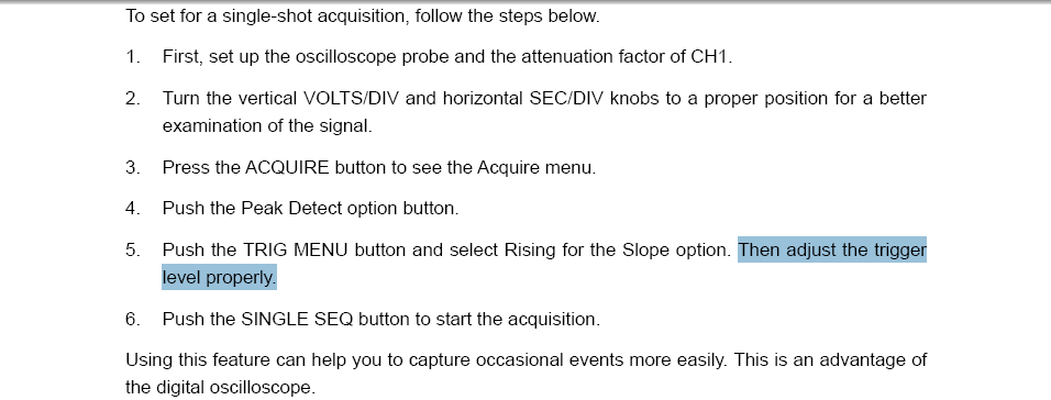

Leider kommt es dann zu keinem Signalverlauf.
Kann sein das es daran liegt, das ich nicht weiß wo ich den
Trigger Level einstellen muß. Habe nach der Bedienungsanweisung im
Anhang gearbeitet und halt den Trigger Level nicht eingestellt.

Bei zu langsamer Zeitachse bekommst Du im Auto-Mode (der ja eingestellt
ist) Fehltriggerungen, weil der "Strahl" auch nach Ablauf einer
Wartezeit selbständig auslöst - auch ohne das die Triggerbedingung
erfüllt ist.
D.h.: Du hast auch ohne Trigger ein Bild - nur die X-Position auf dem
Schirm ist mehr oder weniger zufällig.
Lösung: Auto-Mode abschalten (=Normal-Mode) und Trigger einstellen bis
er auslöst.
> das ich nicht weiß wo ich den Trigger Level einstellen muß.
Das solltest Du aber unbedingt lernen. Ohne Trigger ist ein Oszi nicht
viel wert :-(

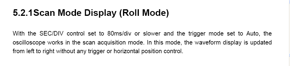

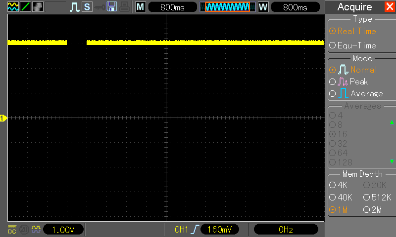

Es hat für mich als Umsteiger ( Analog 20Mhz zum DSO ) einige Zeit
gedauert, bis ich verstanden habe was Du mir mit " Roll Mode " sagen
wolltest und was die Kreise im roll.png-Bild Überhaupt anzeigen sollten.
Ab 80ms/div und drüber beginnt der Roll-Mode, wenn als Trigger-Mode Auto
gewählt wurde. Ich habe zum Üben einfach das Testsignal vom DSO
( PROBE COMP => 1kHz Rechteck ) genutzt und bin nun verwundert, das das
Signal auf Ground Potential absinkt oder auf der Spitzenspannung bleibt,
wenn ich *SEC/DIV* auf 200ms/div und darüber stelle.
Das ist doch ein Fehler in der Firmware des DSOs oder was ist die
Ursache ?
*@Tinman*
Zudem hätte ich noch gern gewusst, ob Du ein 1kHz oder 1MHz
( 1.000 000kHz ) Rechteckt auf den Screenshots angezeigt werden.
Und danke für die Erläuterung zum DUAL-WINDOW-MODE.

im 200ms/DIV und 4k speichertiefe tastet das DSO mit 1kS/s, was wohl
für 1kHz signal eine unterabtastung/aliasing situation ist. Stelle den
speicher auf 40k (Acquire knopf und mit F5 wählen) und schon sieht alles
gut aus.
> *@Tinman*
also, 1kHz signal und 88ms/DIV geht nur wenn der speicher auf 512k und
mehr steht, in meinem Bild war das auf 1M gestellt.
OP (Firma: Anscheinend Corner-Cases ;-)) #3464510
Dies war eine Fehlbedienung meinerseits.
Erstens war noch auf Kanal 1 getriggert und Zweitens hätte ich dann
länger warten warten müssen bei 8s/div. In Punkt 5 ist hinzugefügt,
wie man die Triggerlevel überhaupt einstellen kann.
Möchte die Punkte zum Arbeiten mit der Single-Shot Funktion mal
versuchen ins Deutsche zu übersetzen und Euch bitten zu überprüfen.
1. Am Tastkopf den Dämpfungsfaktor einstellen ( x1 oder x10 ) und dann
an Kanal 1 ( CH1 ) anschließen.
2. Die vertikale Spannungsauflösung ( *VOLTS/DIV* ) und die horizontale
Zeitauflösung ( *SEC/DIV* ) so einstellen, das das Signal die
Displayanzeigefläche gut ausfüllt.
3. Die Erfassungstaste ( ACQUIRE ) betätigen um in das Menü zur
Signalerfassung zu gelangen
4. Spitzenwerterkennung ( Peak ) auswählen
5. Die Triggermenütaste ( TRIG MENU ) betätigen und dann die steigende
Flanke ( Rising ) Option auswählen.
Nun entweder im RUN-MODE die Triggerschwelle auf 50% setzen, indem die
entsprechende Taste ( *SET TO 50%* ) betätigt wird oder durch betätigen
der *RUN/STOP* Leuchttaste die Aufzeichnung stoppen, um nun mit dem
Triggerlevel Drehdruckknopf ( LEVEL ) die Schwelle manuell
einzustellen.
6. Die Taste Einzelne Sequenz ( SINGLE SEQ ) betätigen und warten bis
die Leuchttaste *RUN/STOP* rot wird ( STOP ).
Da fällt mir auf müsste nicht auch die Taste SINGLE SEQ eine
Leuchtdrucktaste sein ?
Bernd_Stein

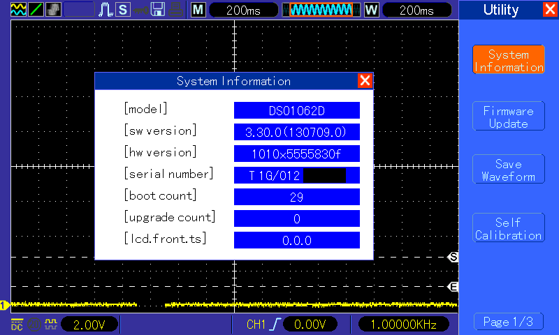

Persönliche Seite #3465220
> Jetzt wollte ich den Zoombereich im oberen Fenster
> verschieben, da ist die Aufzeichnung weg, die ich vorher mit der
> SINGLE-SHOT Funktion gestartet habe. Das bedienen der Knöpfe im
> HORIZONTAL Feld über die Drehdrucktaster POSITION und / oder
> *SEC/DIV* lassen also die Aufzeichnung verschwinden.

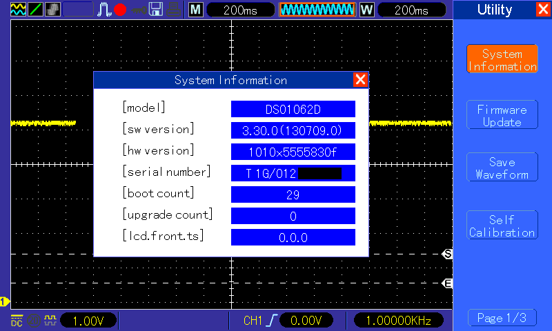

tut meiner nicht. Geh bitte in die Utility->System Info und mach davon
ein screenshot.
OP (Firma: Anscheinend Corner-Cases ;-)) #3465243
> ein screenshot.
Ich hatte das DSO im RUN-Mode gelassen, als ich diesen Screenshot
gemacht hatte und war verwundert, warum es diesmal so lange dauert bis
der USB-Stick fertig wird. Dachte das DSO speichert jetzt, weil es im
RUN-Mode ist, bis der Stick voll ist und hatte deshalb dann einfach den

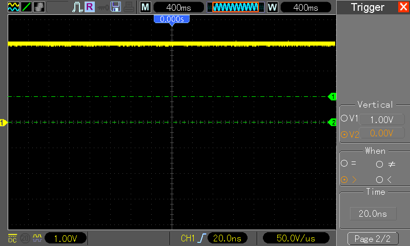

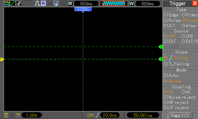

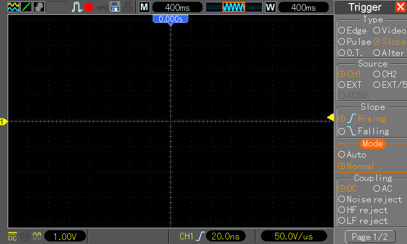

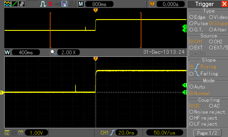

ohje ... guck, ich will z.b. mein netzteil beobachten während ich es
einschalte. Ich gehe auf 800ms/DIV, speicher auf 1M. Lasse das netzteil
an und stelle vertical DIV auf 1V/DIV und das netzteil auf 3V (Bild 1).
Das das DSO im roll mode ist, wird wohl dann etwas dauert bis es
getriggert hat (8x800ms). Das DSO ist jetzt aber im ROLL mode, hat also
trigger ausgeblendet. Daher gehe ich (erst mal) runter auf 400ms/DIV.
Jetzt drücke ich STOP (um nicht ewigkeit warten zu müssen), trigger
menu,
setzte den trigger auf Slope, Rising Edge, Normal Mode (bild2)
Jetzt gehe ih au seite 2/2 im trigger und setzte die SLOPE konditionen,
hier V1 auf 1V, V2 auf 0V, als "grösser" und zeit 20ns. Ich mache die
werte mit absicht so um die max. mögliche trigger bandbreite zu haben
damit ich nix verpasse (bild3).
Schalte jetzt das netzteil aus, prüfen nochmal ob DSO im STOP zustaand
ist, drehe die timebase zurück auf 800ms/DIV (na was für ein dreckiger
trick ... aber es geht so tatsächlich, mindestens mit meiner fw. Dies
mag bei dir anders sein, kannst trotzdem versuchen. Wenn es nciht geht
bleib auf 400ms/DIV). Jetzt drücke ich "single shot" und warte (bild4)
Da ich direkt zoomen möchte (du muss das aber nicht, im single window
geht genau so, zoom kann man es das angehaltene bild später sowieso).
drücke ich F7 für dual window. Jetzt schalte ich das netzteil an nach
8x800ms stoppt das DSO mit dem gewünschten bild (bild5).
Jetzt kann ich zoomen, scrollen, marker setzten, mit dem cursor messen
und screenshots davon erstellen (bild6,bild7)

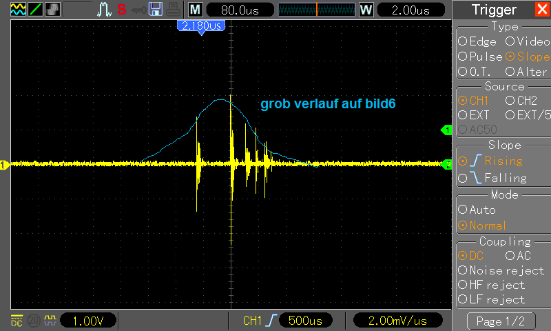

Jetzt, da ich die inschaltkonditionen kenne, kann die trigger falls
notwendig anders setzten. Natürlich wird so ein setup nur die
einscchaltspitzen zeigen die das DSO auch erfassen kann (800ms/DIV
und 1M das sind nur 50ks/s). Jetzt setzte ich z.b. das SLOPE trigger auf
"<" und 500us (wert entnommen aus der messung im bild6), stelle auf
400us/DIV und wieder single shot. Da das DSO jetzt mit 400MS/s sampled,
sollten alle erfassbarn details drin sein. Wenn ich rein zoome (bild8)
sehe ich die schwingungen und die from der spikes die grob auf dem bild6
zu sehen war.

oh ja, hab das gerade versucht mit deiner fw (3.30.0_130709.0), das dual
window an/ausschalten mit F7 geht nicht sauber (die waveform wird
gelöscht). Tiggern, wie oben beschrieben, geht.
Auf der Conrad website gibts neuere fw für dein gerät (3.30.0_130928.0):
http://www.produktinfo.conrad.com/datenblaetter/100000-124999/122485-up-02-en-Firmware_dso5kb_func_dso1062d20130928.zip
die scheint aber genau so beim F7 an/aus den bild inhalt löschen,
triggern geht mal, mal nicht mit 800ms/DIV :\ Mit 400ms/DIV geht aber.
Da sieht man wie toll die qualitätskontrolle beim Voltcraft/Conrad ist.
Speziel das umschalten zwischen den fenstern, das MUSS gehen. Deren
letzte firmware würde ich also nicht instalieren, eine nette nachricht
auf deren portal kannst aber hinterlassen - sonst fixen die es nie!

wie du möchtest. Wenn du aber eigenes Fehlerthread führst dann am besten
immer auch jeweilige firmare version angeben, also bei dir z.b.
fw 3.30.0(130709.0), hw1010x830F.
Damit kann der entwickler, falls Conrad jeweils aufwacht und das weiter
leitet, die fehler reproduzieren.
Und immer drauf achten, WENN es neue firmware gibt, dann möglichst auch
die benutzen. Dies ist zwar nicht immer logisch, hängt aber mit deren
ignoranz - hat man nicht die neueste drauf, ignorieren die sämtliche
fehlermeldungen.

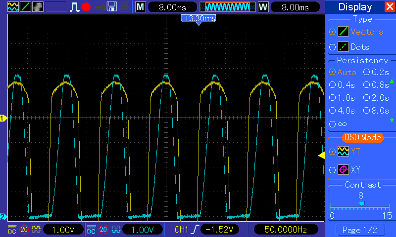

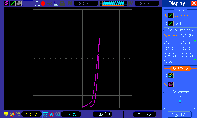

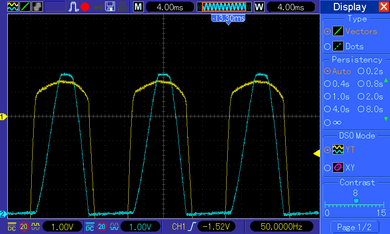

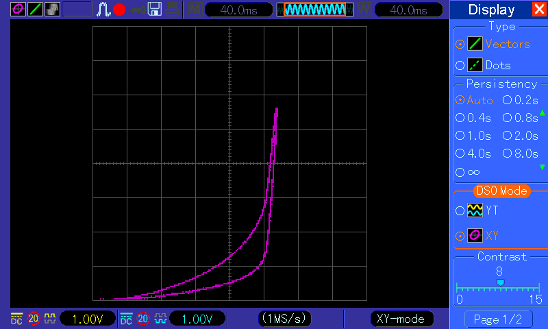

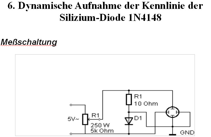

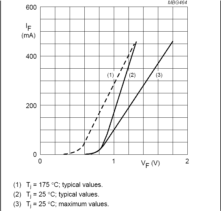

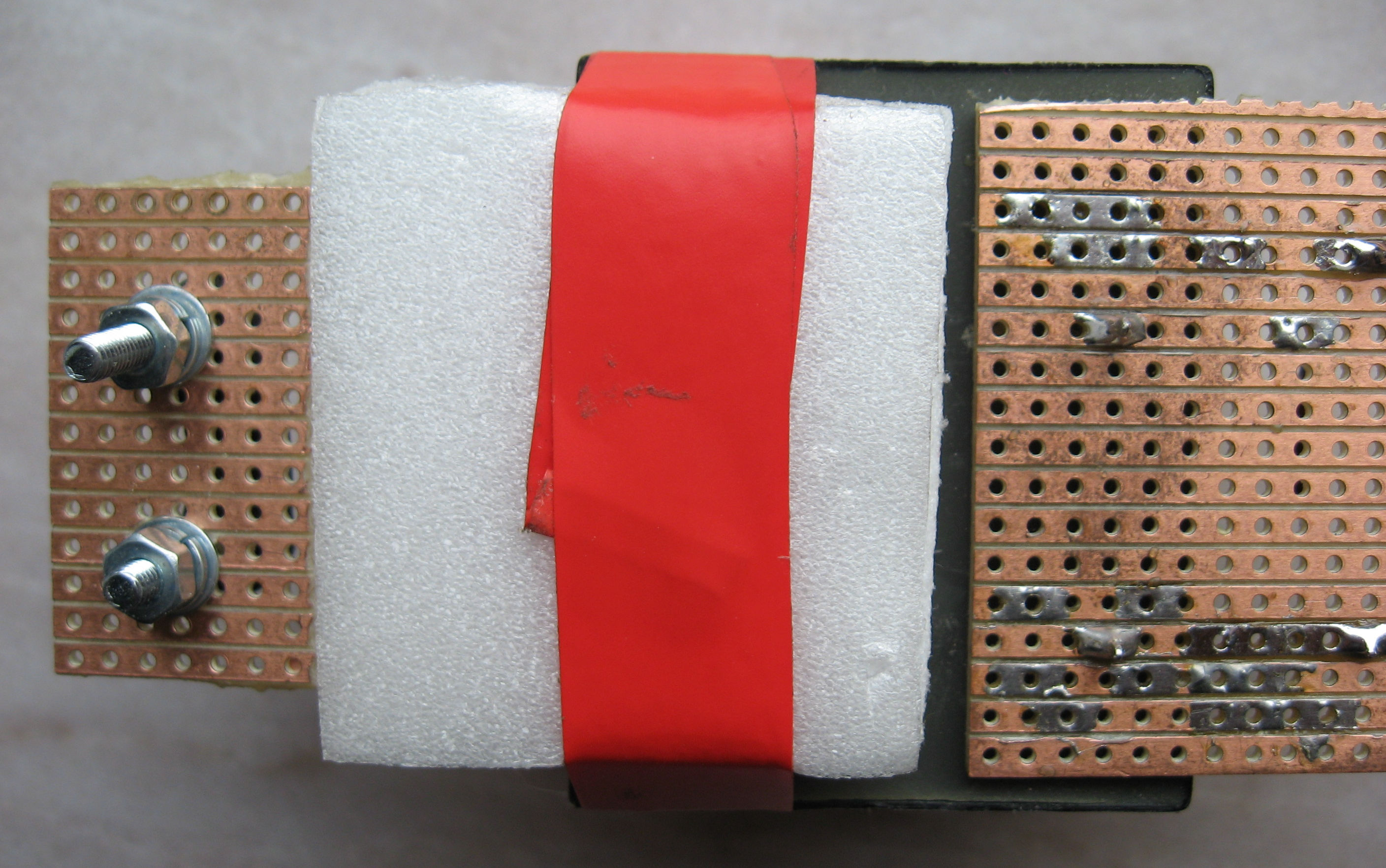

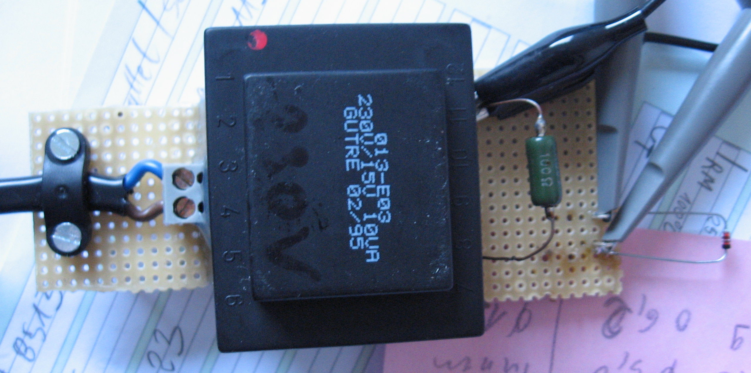

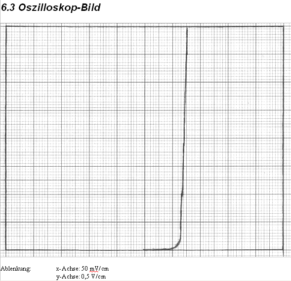

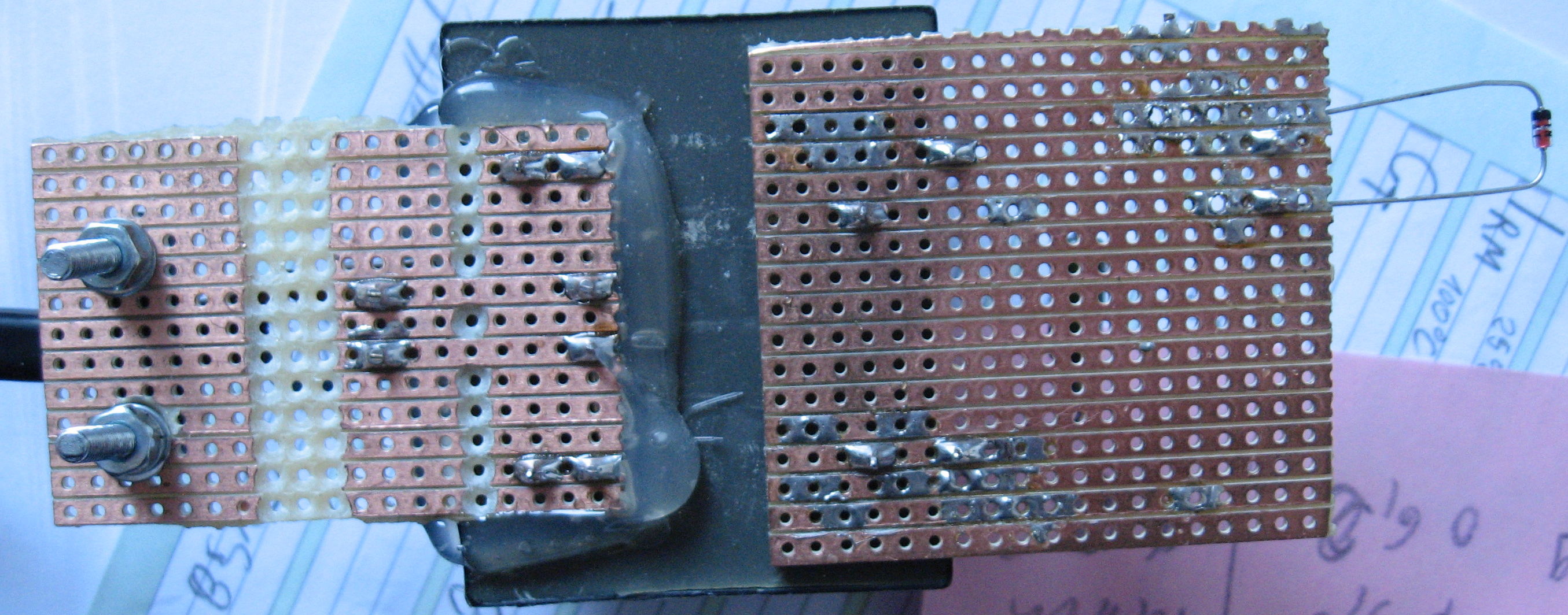

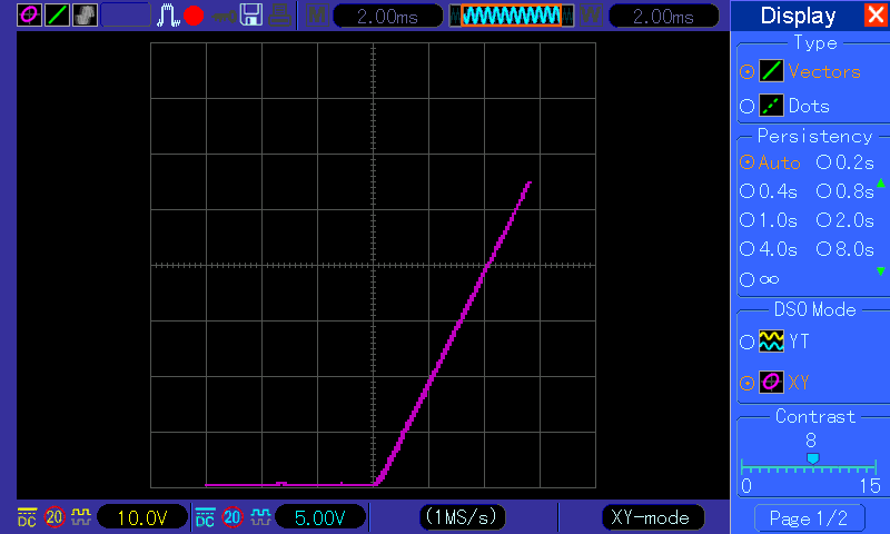

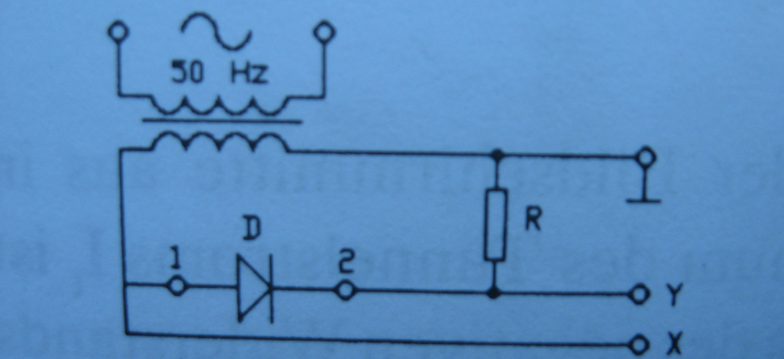

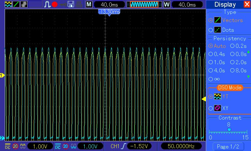

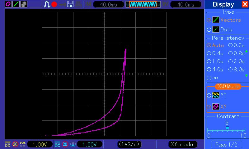

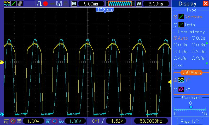

Da habe ich nun wieder ein Problem und wollte mal die Kennlinien einer
Diode vom Typ 1N4148 aufnehmen. Sie soll als einfache
Spannungsreferenz dienen, deshalb wollte ich mal schauen, ab wieviel
Strom ihre Kennlinie am steilsten ist bzw. einen guten Arbeitspunkt für
diesen Zweck finden.
Habe also die im Anhang gezeigte Schaltung I nachgebaut
( Bild ...Schaltung_I_035.jpg ).
Mit einem 100 Ohm , 1k Ohm und 10k Ohm Widerstand.
Leider habe ich keinen passenden Trafo mit einer geringeren Spannung.
So bin ich nun erstens erstaunt, das die Diode dies überlebt hat.
Denn ca. 28,1V Peak ( 28,8V - 0,7V ) bei 100 Ohm ergibt ja eine
Stromstärke von knapp 280mA und die 1N4148 ist ja nur für 75mA
spezifiziert.

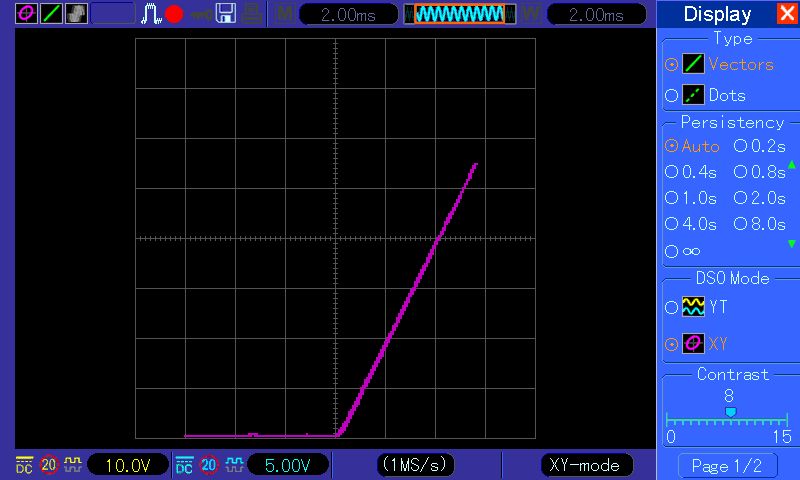

Zweitens ist die Kennlinie (X-Y-Betrieb ) nicht so wie ich es erwartet
hätte.
CH1 habe ich als X-Kanal benutzt
CH2 habe ich als Y-Kanal benutzt.
Sie ist mir nicht Steil genug bzw. der Kennlinienknick ist nicht
deutlich zu erkennen.
> Was mache ich verkehrt ?
Du hast ganz einfach falsche Vorstellungen wie das Ergebniss aussehen
müsste.
Die Schirmbilder des Skopes sehen IMHO völlig korrekt aus und stellen
das zu erwartende Ergebniss dar!
> spezifiziert.
Naja, die Spezifikation gibt ja nur den Wert für die Dauerlast her bei
dem die angegebenen Daten (insbesondere Lebensdauer) stimmen.
Tatsächlich kann die durchaus mehr aushalten, oft unter Dauerlast,
besonders aber unter Pulslast.
Zudem betreibst du die Diode ja auch noch gepulst, Stromfluss hast du ja
nur während einer Halbwelle! Über eine Sekunde gemittelt fließt also nur
ein Strom von 140mA...
> hätte.
Das ist halt so bei einer "normalen" FeldWaldWiesen-Schaltdiode...
Deshalb gibt es ja auch extra Schnelle Dioden für anwendungen wo dieser
"langsame" Anstieg nicht reicht...
(Und vergesse nicht: Die Spannung deiner Spannungsquelle steigt ja auch
nur langsam an...)
> hätte.
Du misst mit X nicht die Spannung an der Diode, sondern die
Gesamtspannung. Das Ergebnis ist also nicht die Kennlinie der Diode,
sondern eher die Kennlinie des Widerstandes (die Diodenspannung ist fast
vernachlässigbar bei der hohen Trafospannung). Und wie man sieht ist das
tatsächlich eine Widerstandskennlinie bei positiver Spannung (bei
negativer Spannung fließt ja kein Strom).
Vorschlag:
50Hz o--- R1 --+--|>|--+-- R2 --+---0 50Hz
               X       Y       GND
mit R2 << R1, sodass an R2 eine möglichst kleine Spannung abfällt und
die Kennlinie nur wenig verfälscht.
Am Besten wäre es ohne Einfluss von R2 so:
               X      GND       Y
Jetzt wird nur Y wegen umgekehrter Polarität nach unten "gekippt".
Das müsste sogar auch mit R1=0 funktionieren, also mit Deiner
Originalschaltung.
Gruß Dietrich
#3502182
>hätte.
Du hast einen sehr guten Schaltplan gezeichnet. Lob dafür, das ist hier
leider selten. Der Löst auch dein Rätsel:
Auf der Y-Achse hast Du den Strom, dargestellt durch die Spannung über
dem Widerstand. Das ist OK.
Auf der X-Achse hast Du nicht die Spannung über der Diode sondern die
Spannung über Diode+Widerstand. Daher auch der hübsch lineare Bereich
für positive Spannungen. Der Spannungsabfall am Widerstand dominiert
halt gegenüber der Diode.
Was tun?
Im Schaltplan Anschlüsse für Masse und Y tauschen. Und am Oszi den Y
Kanal invertieren.
viel Erfolg

OP (Firma: Anscheinend Corner-Cases ;-)) #3503438
> müsste.
Vielen Dank für Eure zahlreichen und hoffe hilfreichen Antworten.
Nun ja, meine Vorstellung beruhte auf einen Aufbau wie er im Anhang zu
sehen ist. Aus den folgenden Postings habe ich nun erkannt, das ich gar
nicht die Kennlinie der Diode aufnehme sondern vom Widerstand bzw.
dessen beider Reihenschaltung. Ich muß also die " Meßstrippen " wie hier
im Anhang gezeigt anordnen und einen Kanal wohl invertieren, wenn ich
alles richtig verstanden habe. Da aber probieren über studieren geht,
will ich dies nun mal praktisch versuchen umzusetzen, was Ihr mir
geschrieben habt.
Bis dann
Bernd_Stein
OP (Firma: Anscheinend Corner-Cases ;-)) #3503922
S. K. schrieb:
> Ach und sei doch so gut und tu die 230V Seite vom Trafo noch gegen
> Berührung Schützen...
Hast recht.
Meistens ist man viel zu lasch im Umgang mit 230V. War wirklich eine
gefährliche Sache, da es schnell mal passieren kann, wenn die
Arbeitsfläche voll ist, das etwas herunterfällt und man reflexartig
danach greift.
Deshalb auch die Zugentlastung.
Habe nun wie man vielleicht auf dem Foto erkennen kann, Styropor drauf
gemacht und mit Isolierband befestigt. Hatte zur Sicherheit noch mal
gemessen, ob dieses Kunstoff evtl. leitfähig ist. Alles in allem mit
suchen des Styropors ein Zeitaufwand von ca. 5 Minunten.
Dank Eurer Tipps verstehe ich nun auch was ich da messe.
Meßstrippen nun wie in Schaltung II, d.h. die Masse ist die
Mittelanzapfung von beiden Bauteilen.
CH 1 => GELB => X ( Annode der Diode / ein Anschluß vom Trafo ).
CH 2 => BLAU => Y ( andere Ende vom Widerstand bzw. Trafo )
Bin wieder mal erstaunt wie weit mein theoretisches ( Halb ) Wissen in
der Praxis aussieht. Habe doch noch einen kleineren Trafo mit 6V / 1,9VA
gefunden und war verwundert das seine Leerlaufspannung doppelt so hoch
ist.
CH 1 => GELB Spannungen an der Diode einmal -12V ( Hilfslinie E ).
Zum anderen - noch verwunderter darüber, das über der Diode 1,6V
Durchflußspannung abfallen ( Hilfslinie S ).
Mit einem Volt hätte ich ja noch gerechnet, aber auch hier das doppelte
von der theoretisch gedachten Durchflußspannung. Weil ich dies nicht
glauben konnte habe ich die Auflösung noch mal verfeinert und komme auf
1,43 Volt
CH 2 => BLAU Spannungen an dem Widerstand ( ist invertiert. Sieht
man unten an der Auswahl rechts neben der rot eingekreisten 20 ).
Das sind bis zur Spitze 6 Kästchen pro 1V, also 6V an 10 Ohm ergibt
einen Spitzenstrom von 0,6A was effektiv ca. 420mA ergibt
( 0,6A / Wurzel 2 ). Somit verbrät der Widerstand 10 Ohm x 0,42A x 0,42A
= 1,76 Watt. Es ist ein 2W-Typ und er wird mächtig heiß.
Dabei habe ich noch eine interessante Feststellung gemacht.
Dieser Widerstand verändert schon merklich seinen Wert, wenn er so heiß
wird. Die Diodenspannung sank von 1,43V auf 1,40V und die
Widerstandspannung von 6,0V auf 5,7V. Das macht einen Strom von 0,03A,
also 30mA aus. Der Trafo wird übrigens auch ziemlich warm, er wird ja
auch überlastet, da er mit 6V / 1,9VA maximal nur 310mA abgeben
dürfte.
Es kommt zwar nur eine Halbwelle zum Tragen, aber trotzdem wird er über
die Zeit hinweg sicherlich überlastet.
Bernd_Stein
OP (Firma: Anscheinend Corner-Cases ;-)) #3504039
Hier noch das Wichtigste - die Kennlinien von der 1N4148.
Warum ist so eine doppelkurve vorhanden ?
Habe alles mögliche probiert und dabei bemerkt je höher *SEC/DIV* desto
ausgeprägter der Kennlinienknick.
Bernd_Stein
#3504054
Erstens überlastest Du die 1N4148 und zweitens schau mal ins Datenblatt,
mit welcher Spannung Du bei ndem Strom rechnen musst.
Dazu der Hinweis: eine Diode hat in Wirklichkeit keinen Knick. Das ist
eine e-Funktion und man kann da etwas Knick-ähnliches hinein
interpretieren, ja nachdem, in welchem Maßstab man die Kurve zeichnet.
Eine Änderung des Widerstandes ist eher gering, denn der ist dafür ja
gebaut. Wahrscheinlicher als Ursache ist die Erwärmung des Trafos. Mit
dem Temperaturkoeffizienten von Kupfer kannst Du ausrechnen, wir sich
der Innenwiderstand der Primär- und Sekundärwicklung vergrößert. Und
damit wird die Spannung kleiner (Spannungsabfall an den
Innerwiderständen), der Strom kleiner und die Spannungen auch.
Wikipedia:
(http://de.wikipedia.org/wiki/Temperaturkoeffizient#Temperaturkoeffizient_des_elektrischen_Widerstands)
"Bei den in der Elektrotechnik wichtigen Leitermaterialien Kupfer und
Aluminium kann im Temperaturbereich 0 bis 50 °C für Abschätzungen mit
dem Wert 0,4 % pro Kelvin gerechnet werden."
Gruß Dietrich

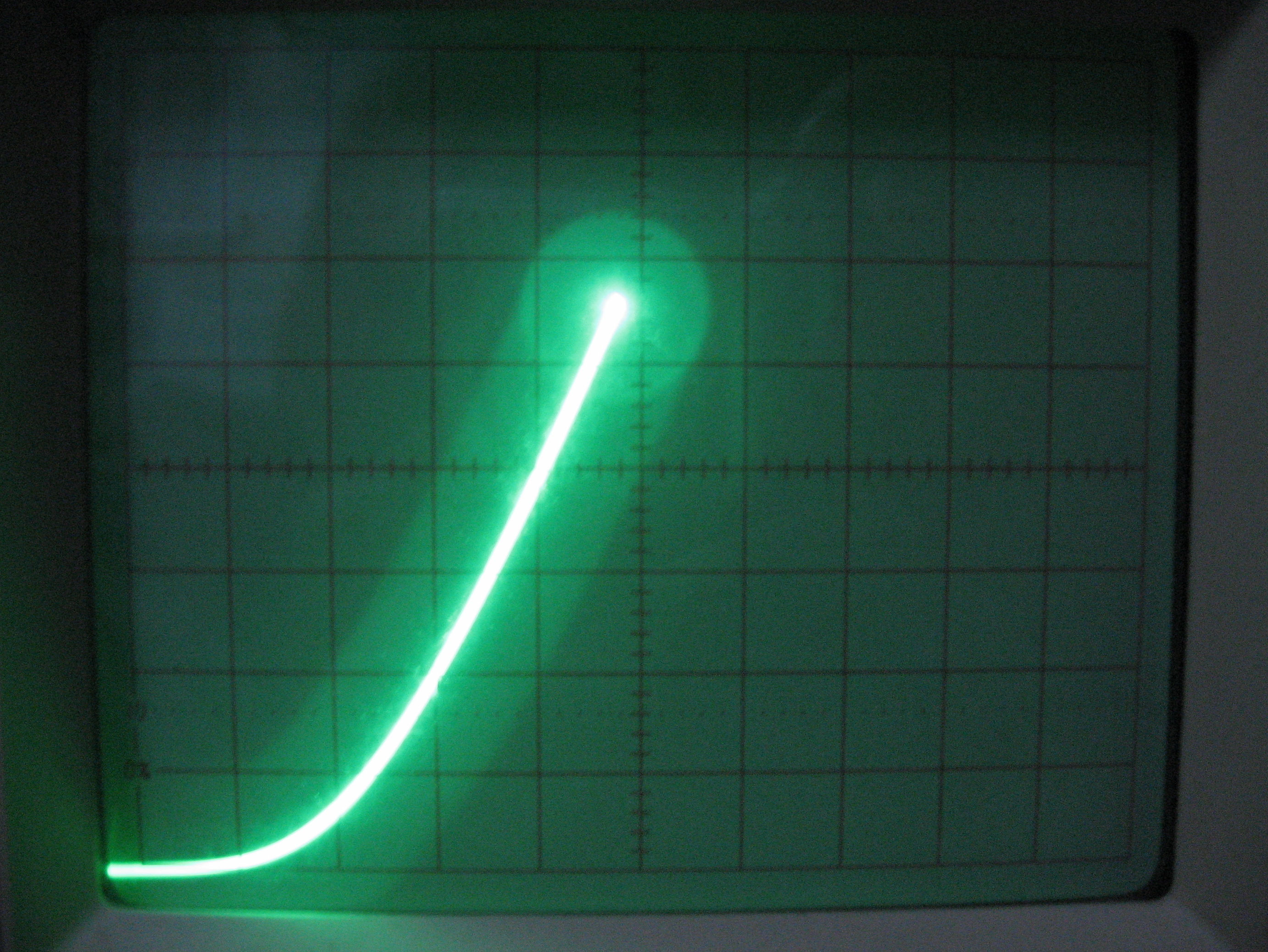

OP (Firma: Anscheinend Corner-Cases ;-)) #3504133
Dann passt das ja doch mit der Durchflußspannung. Dachte immer die liegt
so um 0,7V. Hatte extra mein Anlaloges Oszi bemüht, weil ich dem DSO
nicht traute. X = 0,2V / DIV ; Y = 1V / DIV
Auch hier bekam ich es hin eine Doppelkurve zu bekommen, nur beim DSO
bekomme ich es halt nicht hin diese nicht zu haben.

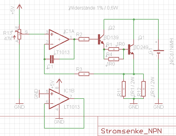

> Dann sag zuerst mal:
> - was für eine Versorgungsspannung hast Du?
> - wie genau soll die Referenz sein (d.h. was ist für Dich "geeignet")?
> - was soll an der Referenz dranhängen (Last, umgebende Schaltung, ...)?
> Dann kann man eher beurteilen, was da geht.
 +/- 9V über 78L09 / 79L09
Über einen 0,05 Ohm Shunt soll ein einstellbarer Strom mit einer
Auflösung von 10mA im Bereich von 0A bis 5A eingestellt werden können.
Somit kommt als Ist-Spannung bei 10mA mindestens 500µV zustande.
20mA entsprächen dann 1V usw.
Wie genau muss denn da die Referenz sein ?
Ich denke Sie muß im Bereich von 0,0005V bis 0,25V kleiner als 0,0005V
bleiben, also kleiner als 0,2% oder ?
Als so zu sagen - Last - würde der +IN von einem nicht invertierenden
CMOS-OpAmp da sein.
Das Schaltbild stimmt nicht ganz, da das Poti ( R13 ) und der OpAmp mit
+/- 9V versorgt werden.
D.h. die ganze Schaltung haut so nicht hin. Es kommt mir halt erstmal
auf die Referenzspannung für den OpAmp an.
Bernd_Stein
Aber wenn Du 'nur' diese Auflösung willst, muss die Referenz nicht genau
sein. Dann ist die Frage eher, wie stabil soll die Einstellung sein
(Zeit- und Temperaturabhängigkeit).
Wenn Du 0,2% absolut haben willst, brauchst Du eine sehr gute Referenz
oder eine gute + Abgleich. Aber bei einem Poti interessiert das wohl
eher weniger.
> CMOS-OpAmp da sein.
OK, d.h. die Last ist fast nicht vorhanden.
Bei der Schaltung könntest Du doch die +9V nehmen und per
Spannungsteiler herunterteilen (Laststrom ist ja fast 0, hängt vom OpAmp
ab). Wenn es etwas stabiler sein soll, kannst Du auch eine beliebige
Referenz + Spannungsteiler nehmen. Aber eine Diode ist dafür in jedem
Fall ungeeignet.
Ob der OpAmp geeignet ist (Offsetspannung, Offsetstrom) habe ich jetzt
nicht kontrolliert.
Gruß Dietrich

Das ganze muss also nicht länger als ein paar Tage stabil bleiben.
Soll mal dazu dienen die Akkukapazität zu ermitteln.
> Fall ungeeignet.
Dies ist nur dein Teil der Schaltung, die +/- 9V wird evtl. noch von
anderen Schaltungsteilen beansprucht. Habe gerade noch Versuche mit
Schottky-Dioden gemacht, die ja eine steilere Kurve aufweisen.
Da ich ja maximal 0,250V als Referenz benötige, aber dank Deiner
Denkanstösse muß ich nun festellen, das ich an einer
Referenzspannungsquelle nicht vorbei komme.
> nicht kontrolliert.
Das werde ich austesten, jetzt soll erstmal ein kostengünstiger OP07 CP
erprobt werden.

Naja, wenn es gehen würde, täte ich schon eine Diode nehmen.
Erstens habe ich welche, weil sie halt oft gebraucht werden.
Zweitens kosten sie nur ein paar Cent. Eine Refenrenzspannungsquelle
hingegen mindestens das zehnfache.
Aber ich habe nun mal keine alternative und arbeite mit dem LM385Z-1,2
und einem Spannungsteiler.
>> OpAmp:
>> erprobt werden.
> Der ist schon mal recht gut! Früher war er mal ein 'Flaggschiff' unter
> den OpAmps.
Das blöde ist halt, das er eine duale Spannungsversorgung benötigt.
Aber als in einen teuren neueren Präzisions OpAmp zu investieren, habe
ich lieber in einen Trafo mit 2 x 9V/100mA investiert, da ich bei einer
dualen Spannungsversorgung den Vorteil sehe, durch eine negative
Spannung auch garantiert die Transistoren zum sperren zu bekommen.
> PS: zur genauen Einstellung des Stroms im niedrigen Bereich brauchst Du
> entweder ein log. Poti oder besser ein 10-Gang-Poti (ich habe noch
> 10-Gang-Potis 10kOhm mit Skala rumliegen und könnte Dir auch eins
> spendieren...).
Danke, das ist nett und ein guter Tipp. Aber es reicht mir, wenn Du mich
gedanklich unterstützt. Werde wohl einen ( länglichen ) Spindeltrimmer
nehmen, da der Strom nicht so oft verstellt werden muß.

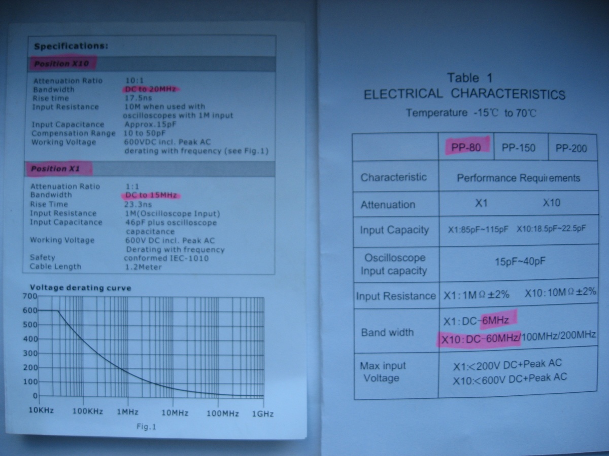

Nur wenn der Tastknopf dafür geeignet ist.
(nur ein zB.!)
https://www.conrad.de/de/tastkopf-beruehrungssicher-6-mhz-200-mhz-11-101-600-v-voltcraft-pp-200-1491042.html?gclid=EAIaIQobChMI3K-olv3-1gIVxrDtCh3bzg5GEAQYASABEgKav_D_BwE&insert_kz=VQ&ef_id=WGXp3wAAACRCEjYx:20171020102051:s
Beachte unbedingt das der Eingang vom Oszi am Schutzleiter/Erde hängt!
Deshalb und um sich selber zu schützen, nimmt man da einen
Schutz-Trenn-Trafo. Aber bitte keinesfalls mit nem billigen 50VA das
Oszi betreiben, das kann lebensgefährlich werden! Immer das Gerät über
den Trenntrafo betreiben!!!
OP (Firma: Anscheinend Corner-Cases ;-)) #5181794
> (nur ein zB.!)
Das sollten meine auch können. Ich muss nur darauf achten, daß ich nicht
an den Schiebeschalter x1, x10 komme, sonst kann ich wohl das Oszi
wegschmeißen wenn versehentlich die x1 Stellung aktiv ist.
Reicht es nicht, wenn die Schaltung über einen Schutz-Trenntrafo
betrieben wird ?
Bernd_Stein

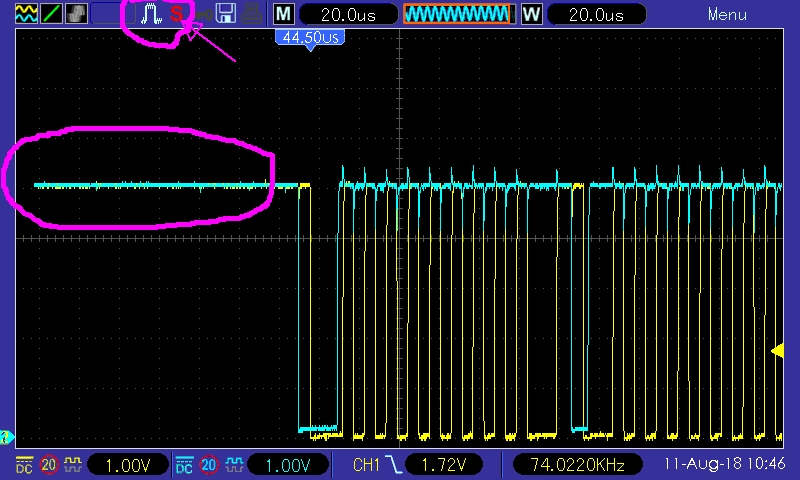

OP (Firma: Anscheinend Corner-Cases ;-)) #5516965
wieder geht es darum ein Signalverlauf einmalig aufzuzeichnen.
Und zwar vom I2C-Bus im Normal Mode ( NM bei ca. 92KHz ).
Ich betätige also die *SINGLE SEQ*-Taste und warte bis das im
quadratischem, blauen Rechteck erscheinende R, in dieses Rote R
umschlägt.
Kann man die Vorlaufzeit ( eingekreist ) verkürzen, damit mehr vom
eigentlichen Signalverlauf sichtbar ist ?
Mit dem anderen eingekreisten oben, wollte ich eigentlich fragen, ob
nicht die SINGLE SEQ-Taste eigentlich leuchten müsste, wenn diese
betätigt wurde, aber das hat sich erledigt, da ich dies hier schon mal
gefragt hatte und dem nicht so ist. Es ist also keine Leuchtdrucktaste.
Bernd_Stein

OP (Firma: Anscheinend Corner-Cases ;-)) #5517127
2 Cent schrieb:
> QuickNDirty: auf dem ersten Ueberschwinger (5,1V) triggern. Bringt aber
> nur wenig.
Danke für die Idee. Hab es nicht nachgemessen, hast aber leider recht.
Darauf hin hab ich andere Sachen im Triggermenü probiert, jedoch ohne
Erfolg.
Ist halt eines von den günstigeren DSO´s, deshalb kann man
wahrscheinlich an der Pre-Triggerzeit nichts ändern.
Ach, und lass dir von negativ verstimmten " Menschen " nicht unnötig
Energie rauben, denn davon scheinen die ja anscheinend zu leben ;-)
Bernd_Stein
Die Loesung/Projektidee: Eine Triggerschaltung mit einstellbarem Delay
("Ext Trig" haben auch die billigen) selber bauen.
Passt schon :D
OP (Firma: Anscheinend Corner-Cases ;-)) #5517170
Teo D. schrieb:
> Dreh da mal nach links.
Hatte ich extra gemacht, um die markierte Lücke, deutlich auf dem
Sceenshot mit drauf zu haben.
Wie ich gerade erkenne, müsst ihr auf das Bild klicken, um etwas
erkennen zu können ;-)
Wie hast du das Bild von dem Oszi gemacht ?
Bernd_Stein
Gast #5517223
Joe F. schrieb:
> Mit "dreh nach links" ist gemeint "drehe den Knopf gegen den
> Uhrzeigersinn".
> Grmpf.
Macht ja keinen großen Unterschied, dann ist eben rechts ein Bereich
ohne Strahldarstellung. Damit rückt zwar das Bild nach links, aber mehr
sehen kannst du auch nicht.
Was er braucht, ist die Verstellung des Triggerzeitpunktes und ich kann
mir beim besten Willen nicht vorstellen, dass es das nicht gibt.
Gast #5517226

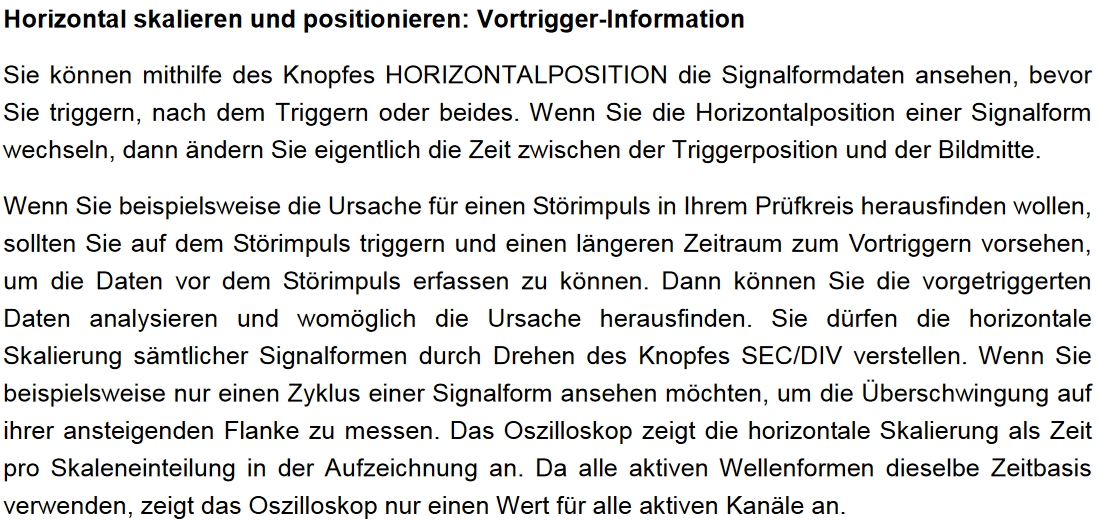

HildeK schrieb:
> und ich kann
Oh je, aus dem Manual:
"Triggerposition:
Die horizontale Positionskontrolle erstellt die Zeitbasis zwischen der
Triggerposition und der Bildschirmmitte."
Bliebe nur noch eine Zoommöglichkeit, ich mag aber das Manual nicht
weiter studieren ...
#5517249
> "Triggerposition:
Was heisst "oje"... Wenn man am "HORIZONTAL POSITION" Knopf dreht,
verschiebt man die Triggerposition, so wie bei jedem handelsüblichen
Oszilloskop.
Man muss ihn jetzt halt nur noch in die richtige Richtung drehen.
Und verstehen, dass ein Triggern auf eine Pulsbreite nicht unbedingt den
Anfang der I2C Kommunikation triggert.
OP (Firma: Anscheinend Corner-Cases ;-)) #5517303
Joe F. schrieb:
> Ausserdem steht dein Trigger auf "Impulsbreite" und nicht auf "Fallende
> Flanke".
Ja, wirklich, ich dachte immer Edge steht für Flanke.
HildeK schrieb:
> "Triggerposition:
Was willst du mir damit jetzt genau sagen außer : " RTFM ". Das es gar
nicht geht - oder wie ?
Auch ich mag diese Chinesisch-Englisch-Deutsch Übersetzung gar nicht,
denn wenn man sich nicht bereits mit DSOen auskennt, wird man den im
Anhang zu lesenden Text, wohl kaum richtig verstehen, deshalb nutze ich
ja dieses Forum bzw. die Kenntnisse und Erfahrungen der User hier.
Lesen kann ich nämlich selber, nur beim Verstehen haperts ;-)
> Oszilloskop.
Mh, mal sehen wie ich das jetzt schon wieder verstehen soll. Es gibt
keinen horizontalen "Pfeil" für die Triggerposition und die Timbase (
SEC/DIV ) muss leider auch auf 20.00µs stehen bleiben, damit ich
wenigstens zwei Pakete sehen kann.
Bernd_Stein
#5517306
Du hast recht. Der Trigger ist auf fallender Flanke von CH2 eingestellt.
Mich irritiert allerdings das Symbol oben links neben dem roten "S". Das
sieht für mich nach Impulsbreiten Trigger aus.
Egal.
Dreh' doch endlich mal an dem von Theo D. markierten Knopf (HORIZONTAL
POSITION), gegen den Uhrzeigersinn!
Damit verschiebst du den Trigger nach links.

Bei jedem mir bisher begegneten Digitalskope hast du einen Knopf für die
horizontale Triggerposition, auch Triggerdelay genannt. Und keine für
die horizontale Position (des Strahls).
Hier ist der wohl der gesuchte und befindet sich nicht mal im
Triggerbereich, sondern im Bereich der Zeitbasis. Kein Wunder, dass das
nicht jeder sofort findet. Du hast damit also recht, gerade im Manual
gefunden:
1. HORIZONTALPOSITIONS-Knopf: Dieser dient zur Steuerung der
Triggerposition gegen die Bildschirmmitte.

"RTFM" kam mir ausnahmsweise :-) nicht in den Sinn, hätte aber hier
geholfen: siehe das letzte Zitat aus dem Manual.

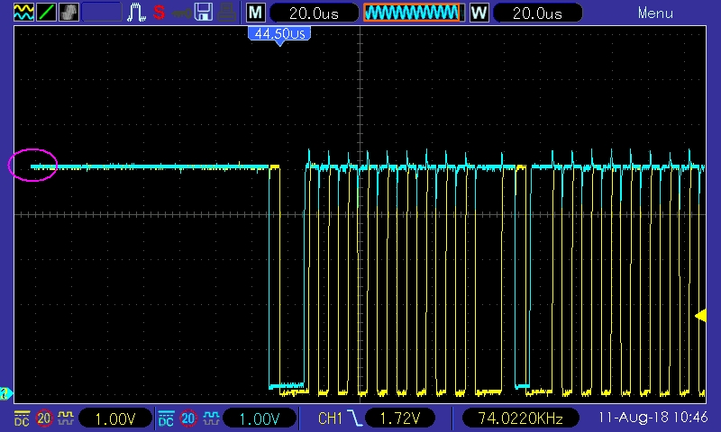

OP (Firma: Anscheinend Corner-Cases ;-)) #5517350
Ja, die Symbolik ist genau so blöd wie die Übersetzung der
Bedienungsanleitung.
Tatsache, es gibt doch einen "Pfeil" für die horizontale Verschiebung
des Triggerzeitpunktes. Sie wird sogar zahlenmäßig dargestellt. Das
Problem war die ganze Zeit beim Drehen von dem Knopf für die
Horizontalposition ( Halt das was im Foto vom DSO so schön Rotrechteckig
markiert wurde ), meine Blindheit und das man sich in dem 20.00µs
Bereich ( SEC/DIV ), einen heißen drehen kann, um das zu erreichen was
ich wollte.
Also bin ich so vorgegangen :
HORIZONTAL POSITION gedrückt ( Anzeige 0,000s ). Mit SEC/DIV, also der
Horizontalablenkung auf 20.00µs gegangen, hiernach das Übliche ( SINGLE
SEQ ), dann die "Totzeit" ausgemessen ( dt = ca. 195µs ).  Nun RUN/STOP
( grün = laufende Anzeige ), dann SEC/DIV auf 200µs, hiernach  Knopf
HORIZONTAL POSITION gegen den Uhrzeigersinn gedreht, bis Anzeige 195µs
zeigte. Jetzt wieder mit SEC/DIV auf 20.00µs und letztlich das Übliche (
SINGLE SEQ ). Schlußendlich mit dem Knopf HORIZONTAL POSITION im
Uhrzeigersinn zum Anfang des Ganzen :-)
Danke an, 2cent, Joe F., Teo D. und HildeK

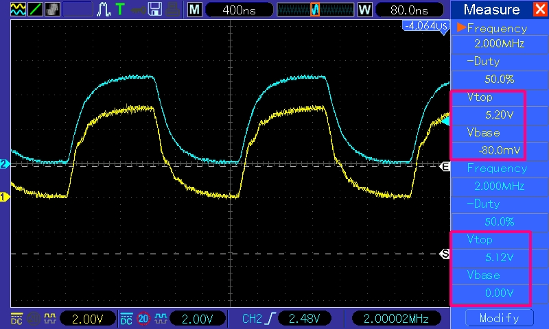

OP (Firma: Anscheinend Corner-Cases ;-)) #5793139

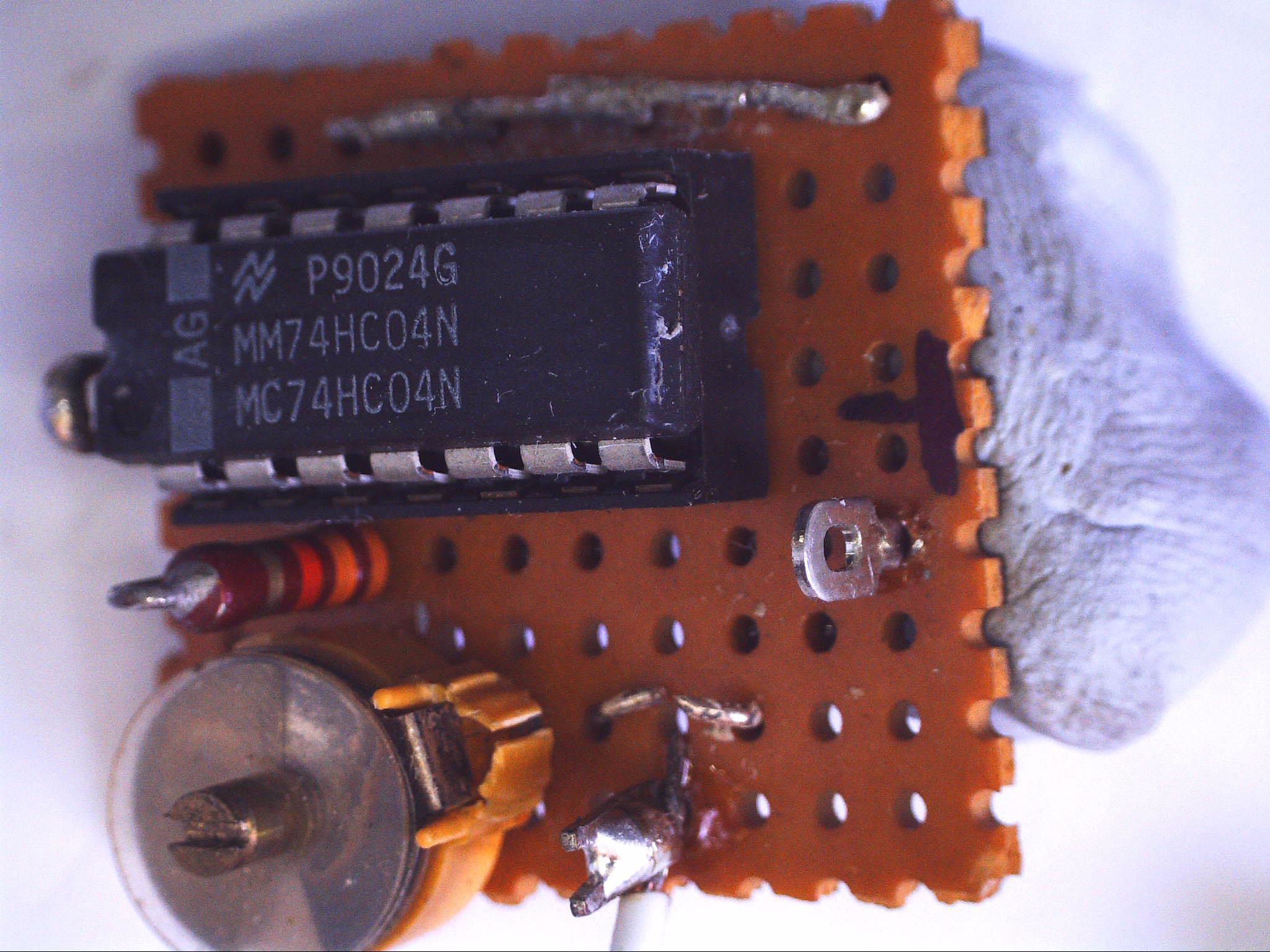

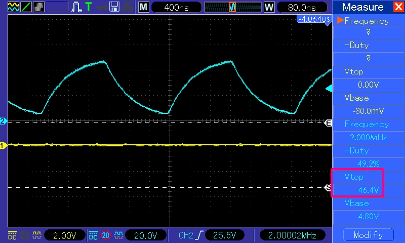

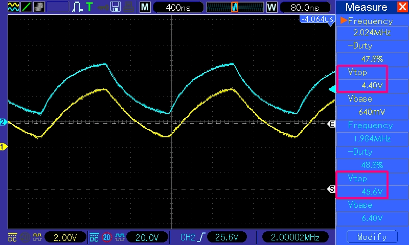

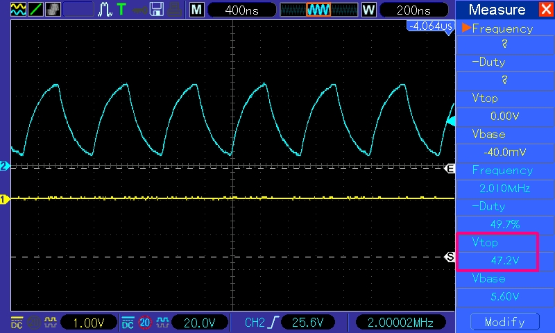

Mein DSO-1062D zeigt zu hohe Spannungen an. Nach der
Selbstkalibrierung ist erstmal wieder alles i.O. Aber sobald ich beide
Messköpfe an der selben Messstelle anschliesse spinnt das DSO wieder.
Dachte erst, das der selbstgebastellte Oszillator wirklich so hohe
Spannungen erzeugt, obwohl er mit 5,12V betrieben wird.
Dann nahm ich den universal Tester GM328A ( Allgemein als
Transitortester, der hier im Forum entwickelt wurde ), als f-Generator
mit 2 MHz und da maß ich auch solch einen Quatsch.

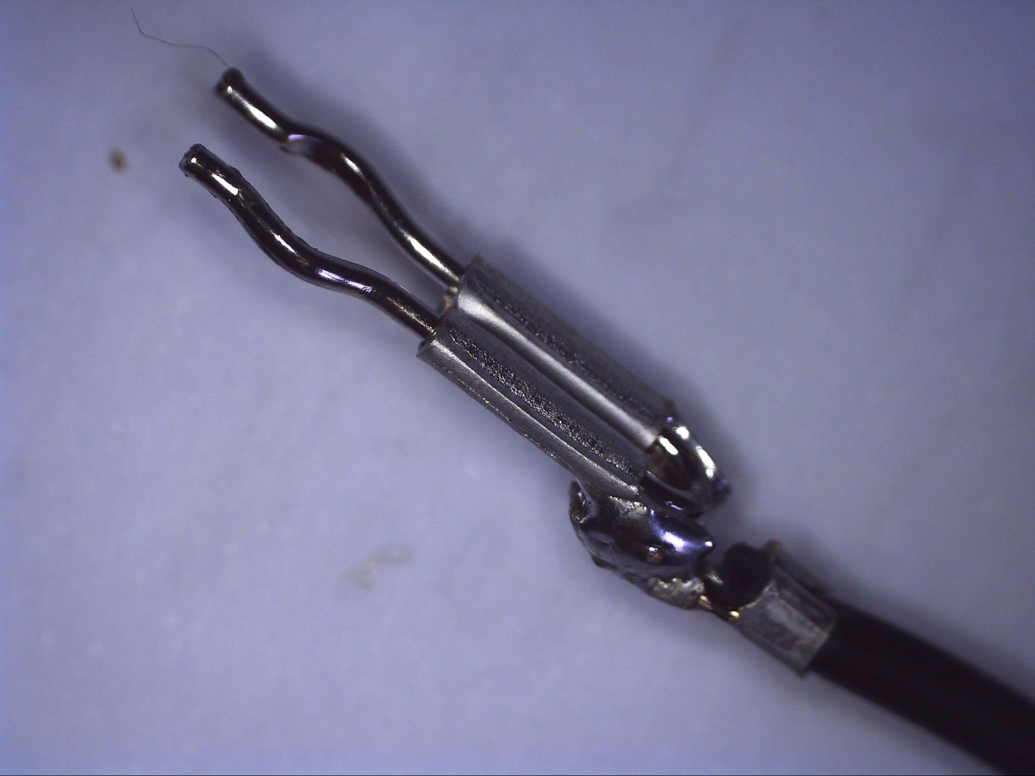

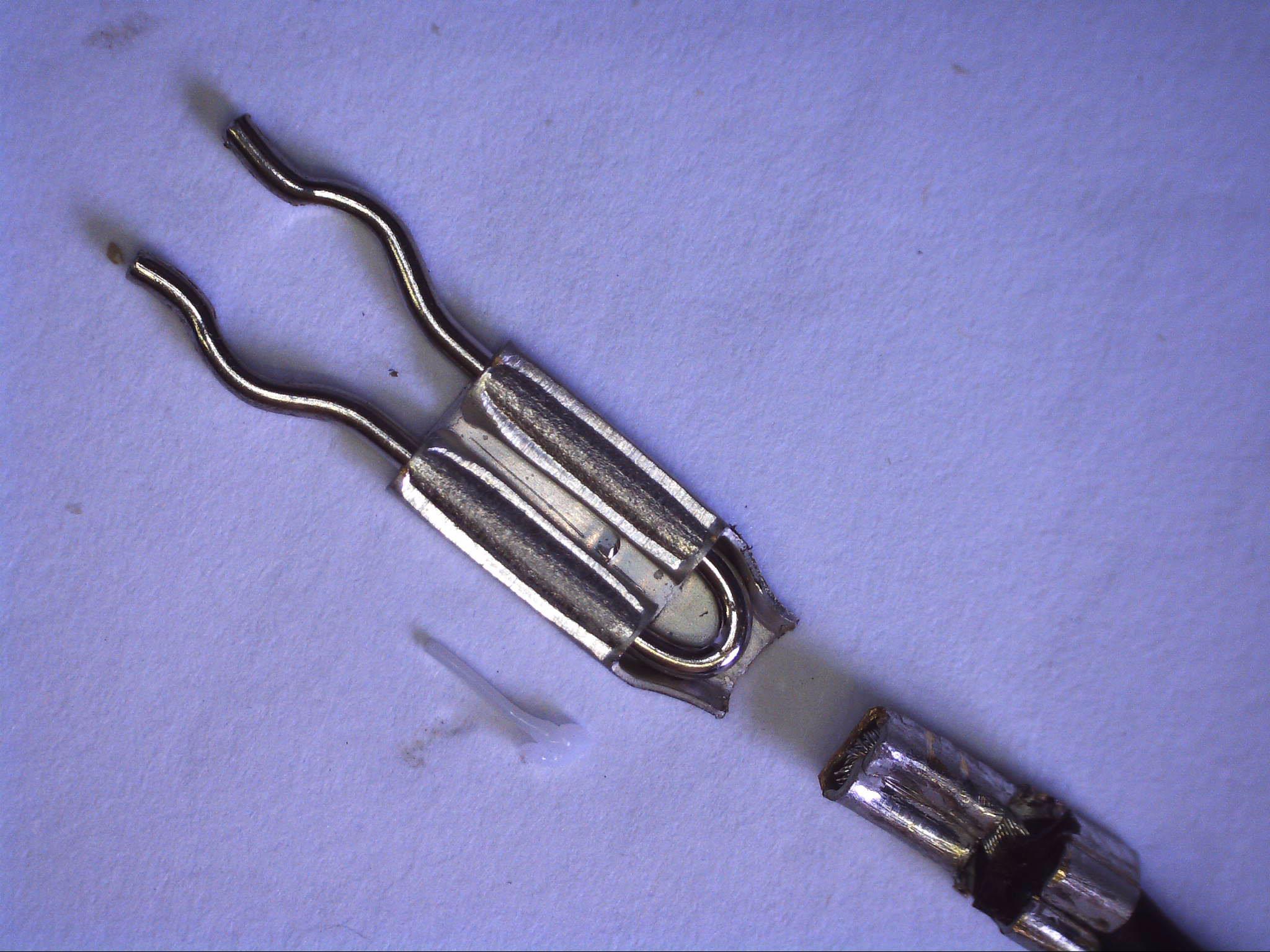

Als nach der Selbstkalibrierung auf einmal der Fehler immer noch da
war, habe ich bei weiteren Untersuchungen bemerkt, das etwas mit der
Masseklemme vom CH1 ( Gelb ) nicht stimmte ( siehe Foto ). Also
zusammengelötet und wieder Schrumpfschlrauch drüber.
Bernd_Stein
OP (Firma: Anscheinend Corner-Cases ;-)) #5793170

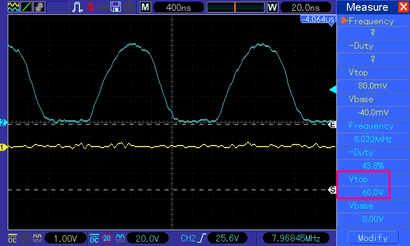

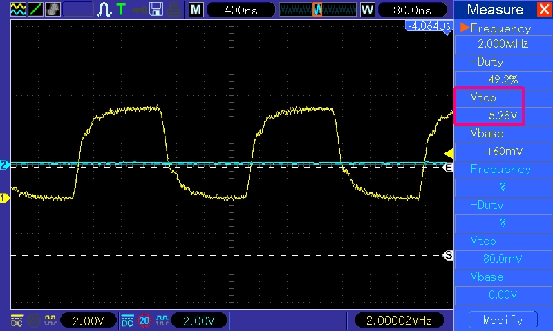

Habe dann wieder eine Selbstkalibrierung vorgenommen und nur die
Masseklemme von CH2 ( blau ) in Benutzung. Der CH1 ( Gelb, ohne eigene
Masseklemme ) zeigt vernünpftig an ( Masseklemme von CH2 (blau) ist an
GND).
CH2 ( blau ) zeigt die zu hohe Spannung an und wenn beide am selben
Messpunkt sind, ist das Massepotenzial ( Vbase ) von CH1 erhöht.
Äh - jetzt fällt mir gerade auf, dass Vbase von CH2 ( blau ) ja genau
10x so hoch ist, wie von CH1 ( gelb ).
M I S T der Schiebeschalter von CH2 ( blau ) hat sich verstellt ( auf
x1 ). Das DSO war aber immer auf x10 für beide Kanäle konfiguriert,
daher also der Fehler.
Seltsam, das es mal nach der Selbstkalibrierung funktionierte.
Bernd_Stein
OP (Firma: Anscheinend Corner-Cases ;-)) #5793208
Jetzt ist die Welt wieder in Ordnung ( mit und ohne zusätzlicher
reparierter Masseklemme an CH1 (gelb). Beide Tastköpfe an der selben
Messstelle.
Ein kleiner Fehler ist vorhanden, einen kleinen selbst hinzugefügt und
schon ist man stundenlang beschäftigt.
Tja, so scheint das Elektronikerleben zu sein ;-)
Bernd_Stein
Ganz vergessen die Fotos auch hoch zu laden. Allerdings ohne
Schrumpfschlauch.

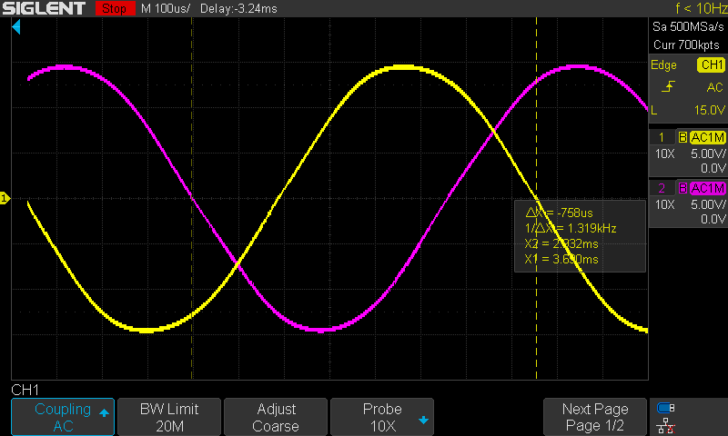

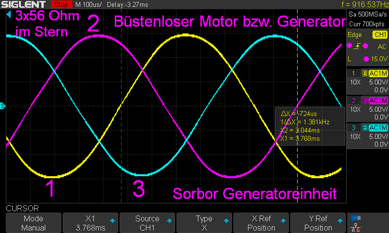

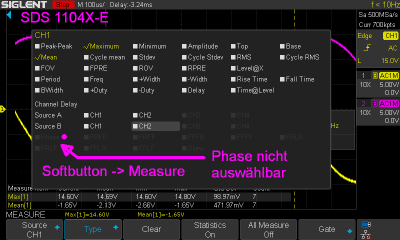

So, jetzt aber mal was Anderes und dies auch mit einem Anderen DSO bzw.
SPO, wie es Siglent nennt ( SDS 1104X-E ) :
Habe lange nichts mehr mit dem SPO gemacht und wollte mir jetzt mal den
Phasenverschiebungswinkel direkt am SPO anzeigen lassen.
Es ist ein Bürstenloser Motor bzw. eine Kurbel-Generator-Einheit ( Sorbo
) an drei 56 Ohm Widerständen, welche im Stern verschaltet sind,
angeschlossen.
https://de.aliexpress.com/item/1345985912.html
Ich habe den Trigger auf die steigende Flanke bei 15VAC am Kanal 1 (
Gelb ) eingestellt und den Softbutton -> Single, betätigt und danach
halt gekurbelt.
Jetzt hatte ich im SDS1000X-E Series Digital OscilloscopeUser Manual (
UM0101E-E03B ) auf der Seite 132 unter Delay Measurements :
Delay measurements measure the time different between arbitrary two
channels, including 10 kinds of delay measurements.
1.Phase: Calculate the phase difference between two edges.
nachgelesen und dachte, es würde nur bei zwei Phasen funktionieren, aber
auch hier kann ich nach dem Drücken des Softbuttons -> Measure, die
Option Phase nicht auswählen.
Wie muss ich es anstellen, um den Phasenwinkel dirket angezeigt zu
bekommen ?
Ich weiß dass ich mir auch so, wie unten im verlinkten Video helfen
kann, aber ...
https://www.youtube.com/watch?v=w51I9SHsFRE
Bernd_Stein
Und dafür hängst du dich ernsthaft an einen 8 Jahre alten Thread an? Und
in den 8 Jahren hast du immer noch nicht gelernt, mit deinen Messgeräten
umzugehen? Sorry, aber ich fühle mich von dir verarscht.
