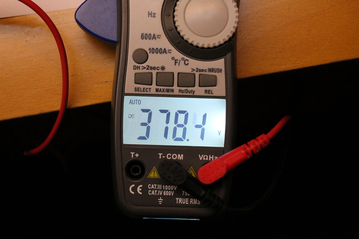

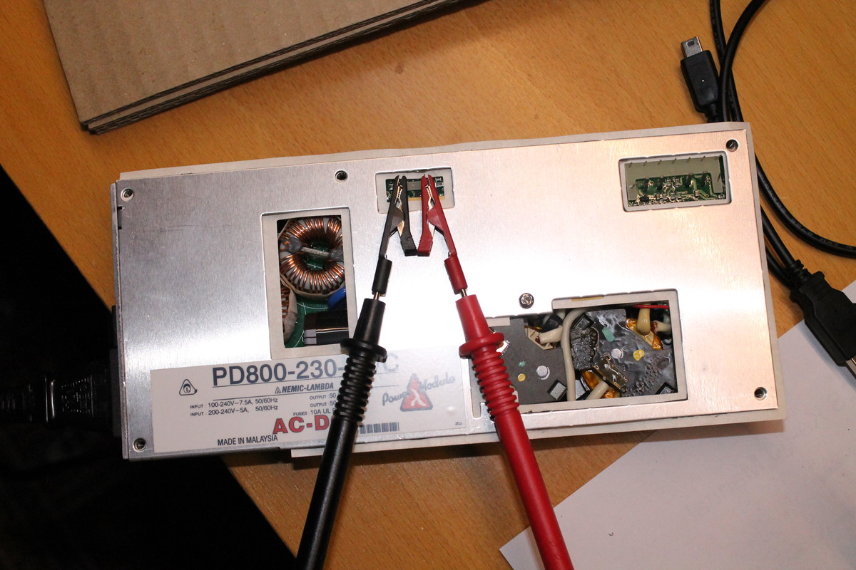

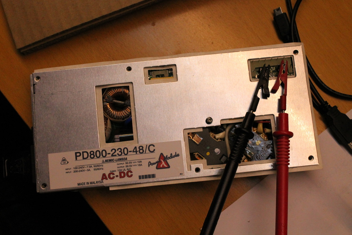

Habe in meinem Fundus ein Leistungsnetzteil gefunden, das 50 V DC
Spannung abliefert.Das Teil soll für den Eingang eines regelbaren
Labor-Netzteils eingesetzt werden.  Auf den beiliegenden Bildern seht
ihr die Messergebnisse. Könnt ihr mir erklären, warum am linken Ausgang
eine Spannung  von sage und schreibe DC 378 V gemessen wurde. Ist das
ein Messfehler  oder liefert das Teil tatsächlich bei einer
Eingangsspannung von 230 V AC  eine so hohe DC-Spannung ab?

Das könnte der DC Zwischenkreis sein, da liegt die gleichgerichtete
Netzspannung an. Was sagt das Datenblatt, was soll man da anschließen?
Vielleicht erwartet das Netzteil dort noch einen Elko zur Stützung?
> Netzspannung an.
dafür ist es etwas viel, da wird noch ne PFC dazwischen sein.
laut Datenblatt:
Hold up time:  5ms min. Increasable with external E-Caps
kann man also nen Cap anschließen, der interne überbrückt >5ms, wenn du
bei kurzen Netzstörungen keine Ausfälle willst muss da einer dran, sonst
nicht.
H.D. M. schrieb:
> Ich brauche ohnehin für das Projekt nur die 50 V.
die Spannung sollst du in keinem Fall benutzen, die ist nicht
Netzgetrennt.

Die Anschlüsse sind mit Bulk-/+ bezeichnet. also wirklich ein DC
Zwischenkreis Elko (400V oder besser 450V Typen verwenden da es hier
eine aktive PFC gibt).

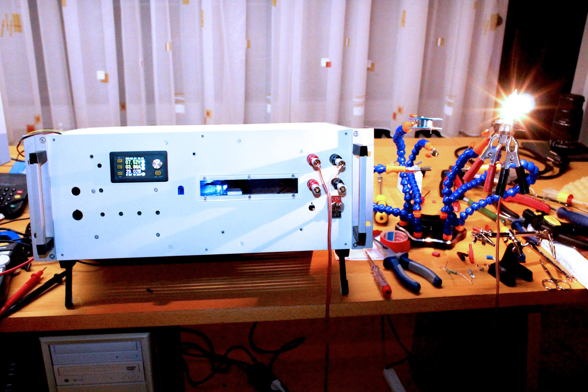

Was haltet hier von diesem Spannungsregler:
https://www.amazon.de/gp/product/B077NZGFYB/ref=ppx_yo_dt_b_asin_title_o07_s01?ie=UTF8&psc=1
Möchte mir damit ein Lobornetzteil bauen. Wie sieht´s aus mit der EMV?
Ist wahrscheinlich ein getakteter Regler, oder?
Meint ihr, daß das Teil tatsächlich 20 A bei 50 V standhält?
#5786759
ein 1000W Labor-Netzteil für den Einstieg: Ist sehr anspruchsvoll.
Aber kannst du schaffen.
Die siehst Du in jedem Fall sehr deutlich.
Siehe dortige Original Beschreibung: "...digitale
Steuer-Buck-Boost-Versorgungsleistungsmodul ..."  = getaktet.
Bei guter (Lüfter-) Kühlung: Sicher für den Bastelbetrieb.
24/7 Betrieb eher nicht.

Gast #5788065
Lobo...tomie? :)
Ist es.
Bei dem KKMoon Ding, wegen der anzuschließenden Geraete?
Bestimmt nicht besonders gut - aber auch nicht unbedingt
so schlecht, wie es bei einem 230VAC Input Geraet waere,
das (so wie das DC/DC Modul) keine EMV-Filterung haette.
Denn hohe Spannungen ueber einen HF-Trafo zu schicken,
erzeugt andere Stoerungen, als 50VDCin zu 0-45VDCout@20A
(bei 50Vin wirst Du @20A sicher nur ca. 45Voutmax haben).
Was willst Du denn versorgen damit? Das ist der Punkt.
(Erst mit diesem Wissen kann man exakt empfehlen.)
Also ein vollwertiges LaborNT hast Du mit den 2 Dingern
(noch) nicht, denn (wie Du erkanntest): Der Ausgang hat
Spuren des Switchers drauf (Uripple, Iripple, Spitzen).
Fuer empfindliche Schaltungen (die auch weniger Leistung
brauchen) empfehle ich ein separates Netzteil - eines mit
50Hz Trafo, Graetz-Bruecke, Elko und U/I-Linearregelung.
(Schemata hier auf Nachfrage/bei Suche oder im Netz)
Man kann zwar den Ausgang des DPS Moduls notfalls filtern
und/oder glaetten, die Spitzen und/oder den Ripple stark
reduzieren. Aber fuer bestimmte Dinge reicht das nicht.
Mal davon abgesehen, daß die Spannung am Ausgang des
Filters auch nicht mehr der am Display angezeigten U
entspricht - ein Filter frißt selbst etwas Spannung
(bei geringem Strom weniger, evtl. nur einige 100mV,
aber bei hohem Strom je nach Filterauslegung bis xV).
Kommt ganz auf Deine Plaene an, was Du betreiben willst.
So oder so bekommt man aus 50VDC Rohspannung mit "Ripple
und Noise" nicht 50VDC linear geregelt, hochstabil, ohne
jegliche Beanstandbarkeiten... und nach dem DPS Modul ist
die max. Spannung noch geringer. Noetiger Wert U_out ist?
Nebenbei: Man koennte auch anders vorgehen.
Haette ich dieses TDK NT, wuerde ich zuallererst dessen
Regelung dazu modifizieren, hoehere Spannung auszugeben.
(Feedback abaendern.) Nun 2 ungeregelte synchrone Wandler
(Auf-&Abwaerts) basteln, womit ich die 60?VDC bei Bedarf
entweder auf 30?VDC halbierte (Strom verdoppelt) oder
auf 120?VDC verdoppelte (Strom halbiert).
Noch ein selbstgebautes DC-Hochstrom-Netzfilter dahinter,
fertig waere die schaltbare DC-Quelle fuer Labornetzteil
mit 0-25V, 0-50V oder 0-100V (je gleiche max. Leistung).
Und/oder ein Vorregler (Switcher), dessen Ausgangsspannung
einen gewissen festen Wert oberhalb der variablen V_out
des nachfolgenden Linearreglers haette.
(DPS Modul leider schwierig zu Vorregler abzuaendern...
außerdem waeren dann Steuerung & Display fuer die Katz.
Nur zur Information, falls Dir diese Idee kaeme.)
Oder...
Nochmal: Man koennte vieles machen. Es zaehlt der Bedarf.
Die moegl. Lasten bestimmen die gesamten Anforderungen.
Empfindliche Geraete am (oder neben dem...) Modul: NOPE.
Willst Du aber einfach nur die 0-45VDC @ 20Amax, um damit
dicke Leistungselektronik oder Heizungen oder so etwas zu
betreiben, dafuer tut das DPS Modul allein ohne weiteres.
Starke Lasten vertragen die leitungsgebundenen Stoerungen
so eines Moduls zumeist gut - gibt wenig Anlaß zur Sorge.

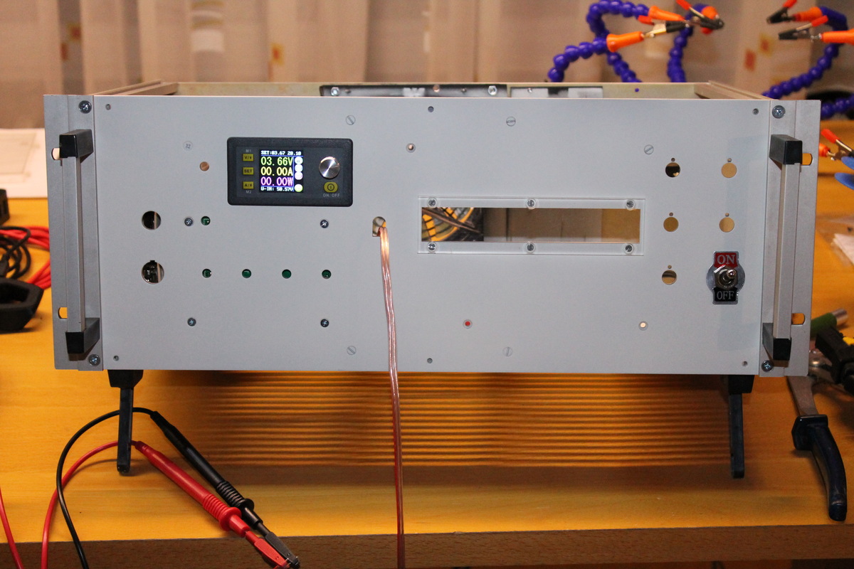

Habe jetzt das „Projekt“ schon realisiert und eröffne hierfür mal einen
neuen Beitrag:
Link folgt in Kürze.
Das Bild oben zeigt schon einmal eine Vorschau!
Da hast Du ein großes, stabiles Gehaeuse. Da paßte noch mehr rein?
Immer her mit den Bildern/Infos, ich bin gespannt.

Das Gehäuse, über das ich noch genauer berichten werde, ist ein uraltes,
Ihnen ausgeschlachtetes Siemens-Gerät, das wahrscheinlich aus einem
Schaltschrank stammt. Es ist geplant, dort noch ein Oszi einzubauen,
vielleicht auch noch ein anderes Messgerät (für Anregungen bin ich
jederzeit offen)!

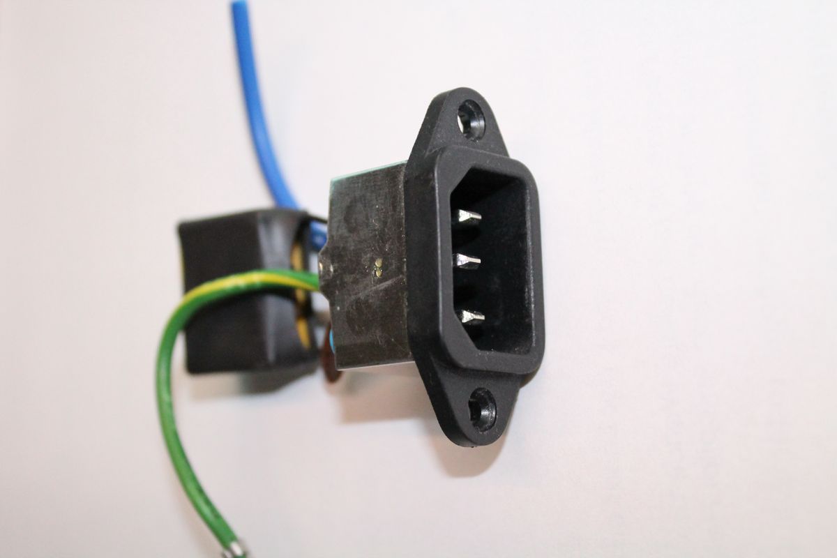

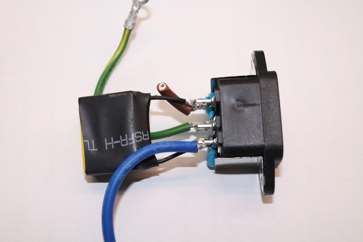

Noch eine Frage:
Für das 60 V-Netzteil, das morgen voraussichtlich hier eintreffen wird,
möchte ich einen Computerstecker verwenden. Habe hier noch einen, den
ich aus einem Corsair-50 W-Computernetzteil ausgebaut habe (siehe Foto
unten). Kann ich den verwenden. Der große Kondensator wird auf meinem
Messgerät mit 937 nF, einer der beiden kleinen Kondensatoren mit 3,7 und
der andere überhaupt nicht angezeigt. Oder soll ich die Kondensatoren
einfach ablöten?
Der andere Stecker gehört zu dem  Siemens-Gehäuse. Hier ist unbekannt,
in welches Gerät er angeschlossen war.
> einfach ablöten?
Wenn schon einer der Cs kaputt ist, hat das Teil schon gelitten - es
liegt bei Dir, aber ich wuerde eher einen neuen Kaltgeraete-AC-Inlet
besorgen, eines mit Netzfilter und auch Schalter (nach der Stromaufnahme
des Geraetes auswaehlen - Du bekommst es ja bald, aufgedruckt bzw. im
Datenblatt steht das noetige), denn der Schalter auf der Außenseite
(bzw. Rueckseite) des Gehaeuses - da ist er geschuetzt - ist mehr als
nur "praktisch".
Beachte auch den 110/220V Switch am NT. Und montiere es so, daß die
Lueftungsschlitze allesamt frei bleiben - sieh Dir genau an, welche
Moeglichkeiten es dazu gibt. Scheinbar sind einige Loecher mit Gewinde
vorh., etc. Wenn Du es hast, kann man Dich dabei unterstuetzen. Laß Dir
bei der Ausfuehrung von Hochleistungskonstruktionen anfangs lieber genug
Zeit, stell Fragen - da ist Dir niemand boese, das ist vernuenftig.
GN8
OP #5795705
könntest Du mir einen Link schicken?
Wie wäre es mit diesem Teil:
https://www.ebay.de/itm/Schaffner-FN9244-6-06-Netzfilter-mit-Kaltgeratebuchse-250-V-AC-6-A-L-x-B-48-m/362454635227?hash=item5463fad2db:g:u6IAAOSwMzVbve8N&frcectupt=true

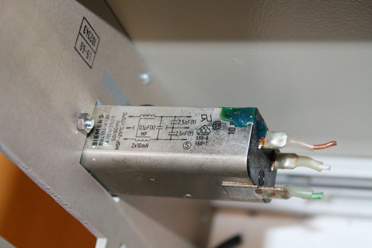

Ist das geeignet? Was spricht dagegen, dass ich das Siemens-AC-Inlet
verwende (siehe Foto oben)?
Zum Ein- und Ausschalten würde ich gern einen  250 V/20 A Kippschalter
verwenden, der an der Gehäusefront angebracht ist. Ist hiergegen etwas
einzuwenden?
sollte man noch einen Ferrit-Ring bei den Zuleitungskabeln zum Netzteil
zusätzlich einfädeln?
OP #5802445
vielen Dank für den Hinweis!
Habe schon auf der Beschriftung gesucht, aber zur Stromstärke nichts
gefunden. Hatte sogar das Datenblatt bei Siemens angefordert, die jedoch
keine Dokumentation mehr finden konnten. Jetzt, da Du es sagst, sehe ich
es auch: Es steht eine verblasste 1 vor der Spannungsangabe.
meinst Du, dass das oben genannte Schaffner FN9244-6-06 Netzfilter mit
Kaltgerätebuchse 250 V/AC 6 A geeignet ist?  Im Hinblick auf die
Stromstärke müsste es ja reichen!
