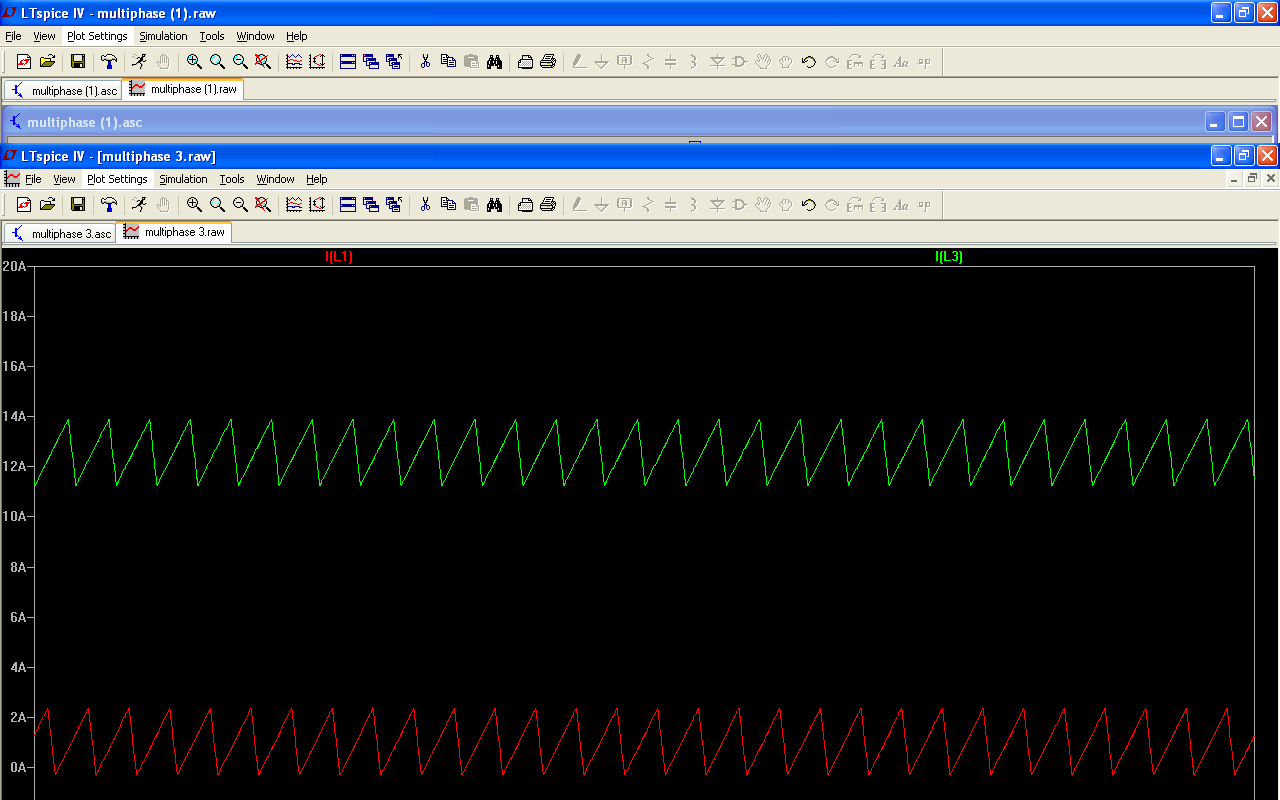

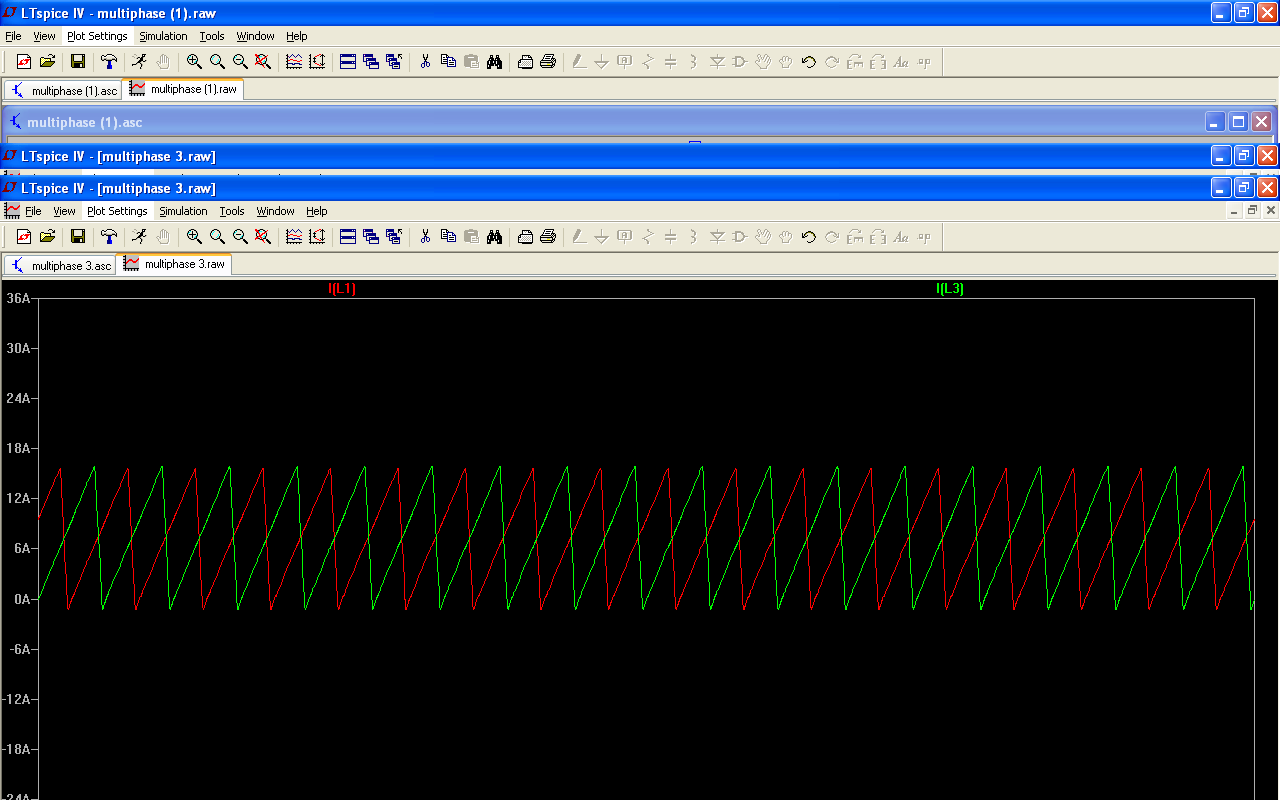

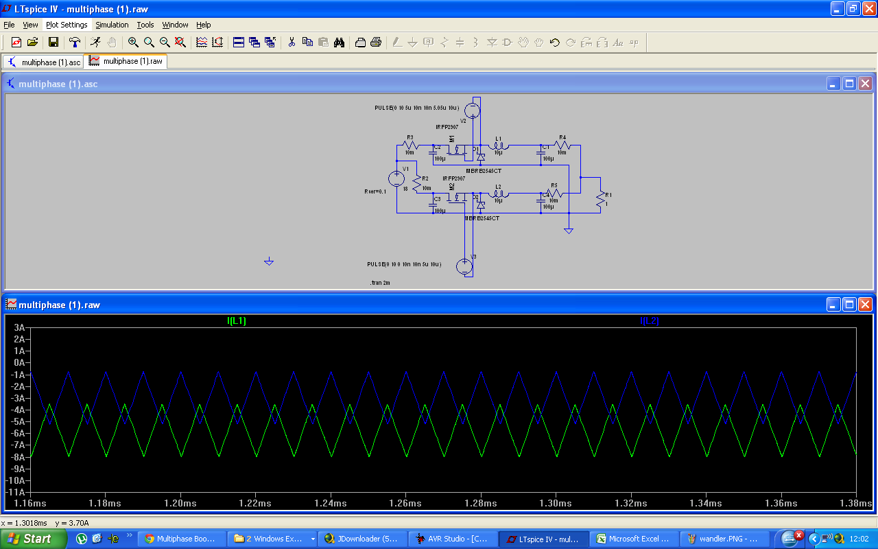

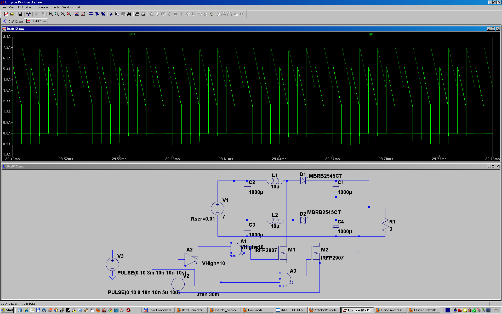

ich brüte gerade über einen multiphasen Boost Converter der von 6-7V auf
24V umsetzt. Es sollen 2-4 Phasen werden. Die Erzeugung der
Ansteuersignale macht erst mal ein LPC1769 (neben anderen Sachen). Die
Frage die sich mir stellt: Ist es nötig, die Ströme in den einzelnen
Phasen zu messen und auf Gleichheit auszuregeln oder ergibt sich das von
selbst. (im Idealzustand mit gleichen Bauteilen). Ich habe das mal mit 2
Phasen und einem fixen gegenphasigen 50:50 Tastverhältnis in LTSpice
simuliert. Leider schwingt sich das aber anders ein als erwartet. Ich
hänge mal Bilder aus LTSpice dran. Dargestellt sind die Ströme durch die
beiden Dioden, die sich sehr deutlich unterscheiden.

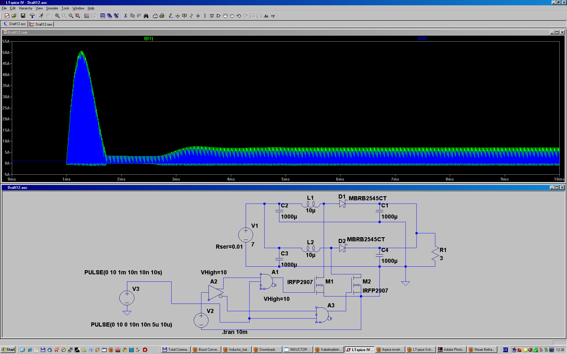

Ich brauche am Ende keine geregelte Spannung, die Einstellung eines
Tastverhältnisses reicht aus. Allerdings sollten die Verteilung auf die
einzelnen Phasen schon in etwa gleich sein. Dass ich realen Betrieb
Rampen zum Anfahren brauch ist klar, das ist hier bei der Simulation nur
zur Vereinfachung nicht drin.

Bei Multiphasenwandlern in Voltage-Mode Regelung wird eine extra
Regelkreis zum aufteilen der Spröme benötig. m einfachsten Fall
Subtrahieren und diesen Wert dem Spannungsreglerausganz hinzuaddieren
bzw abziehen. Oder die Ströme der Phasen mittel und den Mittelwert mit
den Phasenströmen vergleichen. Die ICs für Multiphasen Topologien haben
Mechanismen in dieser Art. Bei Peak-Current Mode Regelung ist dies nicht
unbedingt erforderlich.
Oft wird die Stromaufteilung bei maximaler Last dann besser, hilft aber
nicht viel wenn im Teillastbereich der Ripple am Ausgang stark
durchkommt.
Wenn du den Wandler ohnehin digital regelst ist es ja noch einfacher,
denn den Strom wirst du ohnehin Messen.
Wenn die Resouren am µC knapp sind, kann man den Balancing Regler auch
in einem anderen Interrupt Level als den Hauptregler fahren und weniger
oft updaten.

Ich habe dann schnell noch mal eine Simulation mit einem 2 Phasen Buck
gemacht um zu testen ob das da überhaupt auch so kritisch ist. Ist es.
Auf alle Fälle ist mir dabei klar geworden, dass ich die Strommessung
pro Phase wohl brauche. Oder wie im ersten Link den Ripple bewusst so
groß machen, dass sich das von selbst erledigt. Der würde mich nicht mal
stören. Trotzdem weiss ich jetzt, dass die Strommessung mit rein kommt.

Markus L. schrieb:
> Das ist so abartig, wie bei den Samrtphones mit Ghz Multicores, wozu
> braucht man im digitalen Wandler >100MHz?
Das hatte ich ja geschrieben. Um in meiner Simulation eines
Multiphasen-Konverters mit 2 Phasen und 50:50 Tastverhältnis die Ströme
in den Phasen gleich zu kriegen, waren bei 100khz Taktfrequenz der PWM
10ns Unterschied in den On-Zeiten mehr als signifikant. Es machte einen
Unterschied von mehr als 10% aus, wenn die On-Zeit bei 5.00 oder 4.99us
lag. 10ns sind schon 100MHz und die Eingangsfrequenz der dsPic in die
PWM liegt bei 480MHz. Und dann zählt er auch noch bei steigender und
fallender Flanke, so dass die Counter mit knapp einem GHz klar kommen
müssen. 100khz bei einem Schaltregler sind heute ja nichts aufregendes
mehr. Ich hätte das auch nicht geglaubt, aber manchmal gibt es eben doch
einen echten Bedarf.

Der Thread ist zwar schon etwas älter, aber ich denke das Thema paßt
sehr gut.
Ich bin gerade dabei einen multiphasen Buck-Converter zu entwerfen und
habe bei den Simulationen ganz andere Erfahrungen als Jürgen mit dem
Boost gemacht.
Im Anhang ist ein zweiphasen Buck zu sehen, bei dem die Spulen um 20%
variieren.
In der Simulation zeigt sich dann, daß die Spulenströme im Mittel nur um
2% variieren, nur der Ripple ist in der einen Spule größer.
Tritt dieser Effekt der "Selbstregulierung" auch bei synchronen Wandlern
auf oder nur bei denen mit Freilaufdiode.
Mach mal einen neuen Versuch. Spulen wieder gleich und einer der
Taktquellen leicht unsymentrisch (1%) z.B. PULSE(0 10 5u 10n 10n 5.05u
10u)
Das ist dann eine Abweichung von 50ns. Bei mir hat dann der eine
Drosselstrom einen Mittelwert von ca. 2A und der ander 6.5A. Mit 10ns
Unterschied ergeben sich bei mir immer noch ca. 1/3 Abweichung.
Das ist das was mich eigentlich stutzig gemacht hat. Da ist es egal ob
mit Dioden oder Fet solange es im kontinuierlichen Breich läuft und
nicht lückt.
Ich gehe davon aus, daß der Takt das einzig genaue an einem
Mehrphasenwandler ist. Die Toleranzen liegen eher in der Spule und den
Kondensatoren.

Dein Bild sieht etwas anders aus als meins, aber du hast jetzt auch noch
ein paar 10m Widerstände reingebaut. Das verändert das auch schon
wieder. Ob 1% Unterschied jetzt viel ist oder nicht will ich nicht
beurteilen. Gatewiderstände sind ja auch drin und bestimmt nicht besser
als 1%. In wieweit die realen Bauelemente da eine Rolle spielen weiss
ich auch nicht. Ich habe es aber praktisch auch noch nicht umgesetzt.
Intressant ist trotzdem, inwieweit kleine Unterschiede große
Auswirkungen haben und darum geht es ja nur. Änderungen im 10ns Bereich
haben fast 2stellige Prozentänderungen in den Strömen. Für 10ns muss die
PWM schon mit 100Mhz Grundtakt laufen.
Noch ein Beispiel:
Wieder alles gleich aber der eine Fet 10 Ohm und der ander 9 Ohm
Gatewiderstand. Das Ergebnis hänge ich dran. Das ganze kann man messen
und dann fest einprogrammieren. Ob das dann Langzeitstabil ist muss sich
zeigen. Allerdings muss die PWM da schon die entsprechen kleine
Auflösung haben.
Meines Erachtens sind die Spulen mit 10u viel zu mickrig. Der
Stromripplel ist mit 4A auch viel zu hoch. Unter 100u mach ich gar
nichts. Lieber 220uH. Ich moecht den Stromrippel unter 1A haben. Zudem
bevorzuge ich ungelueckten Betrieb wenn's um viel Strom gehen soll.
Die 10mOhm habe ich eingebaut, da sie auf dem PCB auch vorhanden sind
und wie ich hoffe, die Ströme symmetrieren.
Die Frequenz des Grundtaktes spielt keine Rolle, da ich beide Wandler
immer mit dem gleichen Duty ansteuern würde.

Die Anhänge sind von einem Zweiphasenwandler, bei dem die eine Phase
einen um 1% längeren Duty hat.
Bei zwei 10u Spulen sieht man einen deutlichen Unterschied im
Spulenstrom: 1A zu 13A.
Bei zwei 1u Spulen sind die Ströme fast identisch.
Nachteil, der Stromrippel ist relativ hoch.
