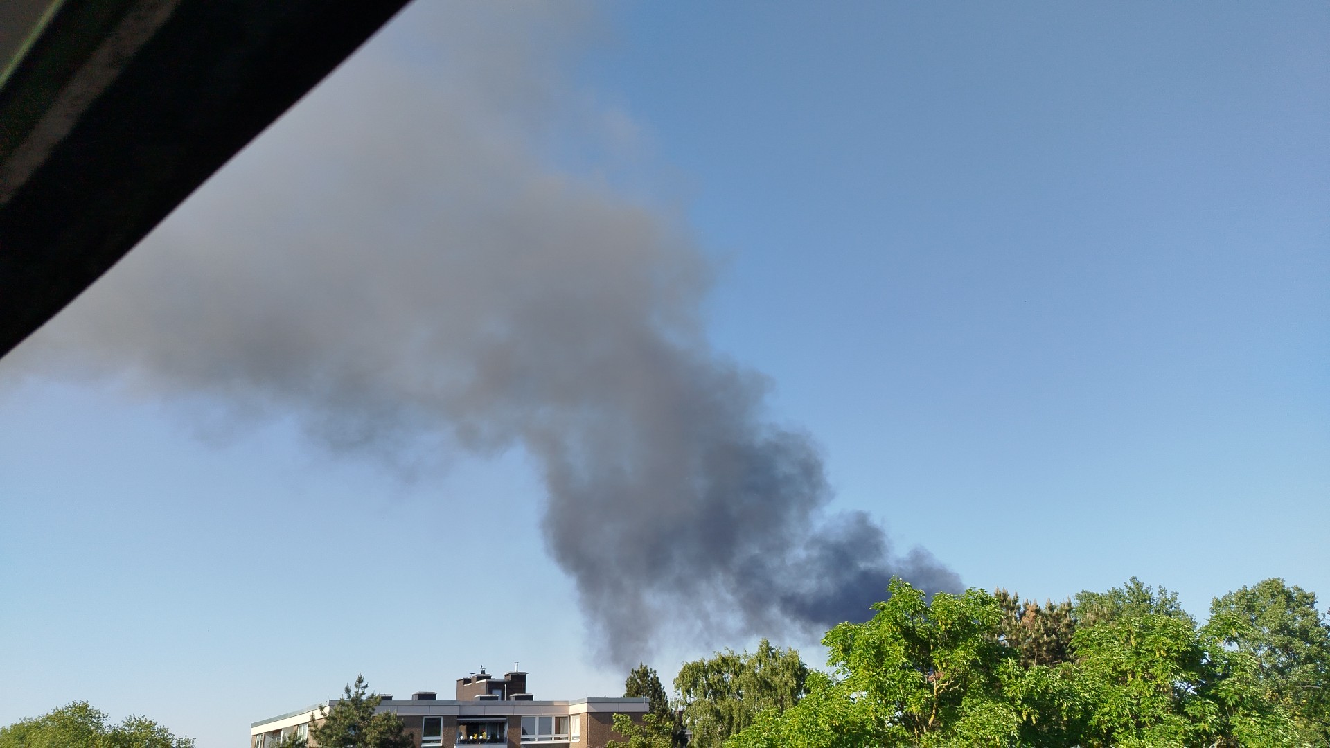

Liebe Gemeinde,
Beitrag "Reparaturanfrage CPU-Modellrechner Phywe" beschreibt ein damaliges Projekt. Der Modellrechner war vor einigen Jahren defekt - super spitzenmässig repariert und ist bei einem Schulbrand dann drei Monate später (Gymnasium Hochdahl in Erkrath - s. Zeitungen) verloren gegangen.
Dieses historisch fast einmalige Stück soll wiederbeschafft werden. 60er Jahre Relaistechnik, nur analoge Schaltungen. Daraus ein richtiger 6bit Rechner mit einem Befehlssatz von 8 Befehlen zusammengesetzt.

#7876785
Hab ich von meinem Fenster aus sehen können!
Scheiße! Tut mir sehr leid für den Verlust.

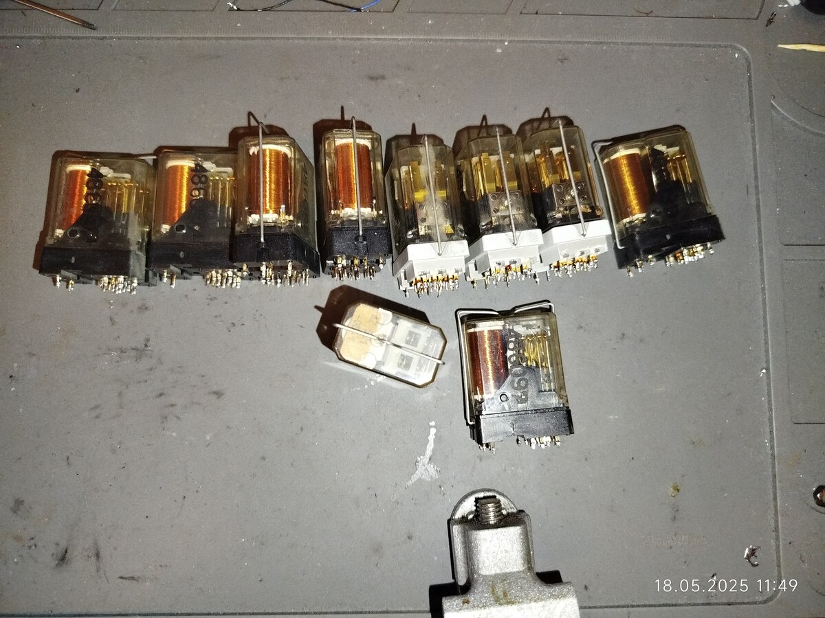

P.S Falls Teile zur Rekonstruktion fehlen, bitte hier auflisten! 10 Relais vom Typ AZ E21 (falls die helfen, ich hab noch nicht nachgesehen) liegen hier als Spende bereit. Vom Alter her Düfte es jedenfalls dazu passen.
Weitere Teile gerne auf Anfrage! Ich schau was ich im Fundus habe.

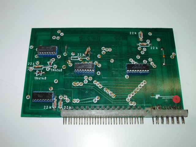

Die Platinen ließen sich vielleicht aus den Bildern rekonstruieren, bzw. die Frage wäre wie originalgetreu das sein soll. Einen Schaltplan würde man aber auf jeden Fall brauchen. Bekommt man den evtl. noch von Phywe?

Schulbrand
Mich würde mal interessieren, was das für ein Dach war. Holzkonstruktion mit Teerpappe drauf? Da ist ja praktisch gar nichts von übrig geblieben. Eigentlich mag ich alte Gebäude, aber wenn sowas auf einer Schule binnen sehr kurzer Zeit einen derartigen Großbrand auslöst, kann man wohl von Glück reden, daß das am Nachmittag passiert ist und nicht mittags mit allen Schülern da drin...

Leider kosten schon die alten Relais ein Heidengeld, dazu 11 einseitige aber teils grösser als Euroformat Platinen und etwas Handverdrahtung.
Wenn man hingegen was neu entwickelt, mit Transistoren oder so, muss man nicht nur konstruieren, neue Doku erstellen, neue Beispielprogramme, sondern den Kram auch testen und auf Sinnhaftigkeit untersuchen zudem Platinen entflechten.
#7877850
Wenn meine passen, sind wenigstens ne Hand voll inklusive Sockel schon da!

Das Bild der Rauchschwaden war aus dem Küchenfenster geknipst, ist ein Katzensprung entfernt von mir.
Also egal was an teilen fehlt, ich helfe mit Freude bei der Wiederbeschaffung.
Völlig Gratis!

Hätten sie gepasst wären sie wie gesagt eine Spende gewesen! Und auch die Teile die sonst fehlen, die bei mir im Fundus liegen oder an die ich rankommen kann, was in der Regel Gratis geschieht, würde ich unentgeltlich abgegeben.
Ich bin ja froh wenn sich jemand aus dem Schulumfeld drum kümmert das die Schüler etwas über Technik lernen können!
Außerdem finde ich das persönlich sehr gut wenn sich jemand die Mühe macht und solche Technik dadurch nicht in Vergessenheit gerät und erhalten bleibt.
Die Relais bleiben halt im Fundus, ich hab kein Interesse Gewinn mit Bauteilen zu erzielen die mich selbst kein Geld Kosten.

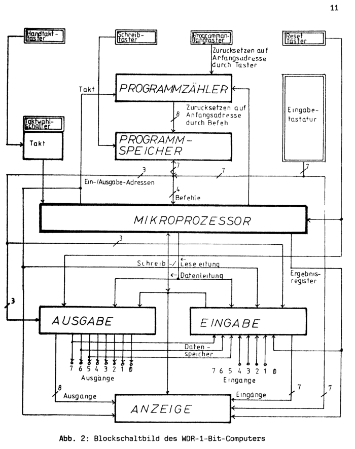

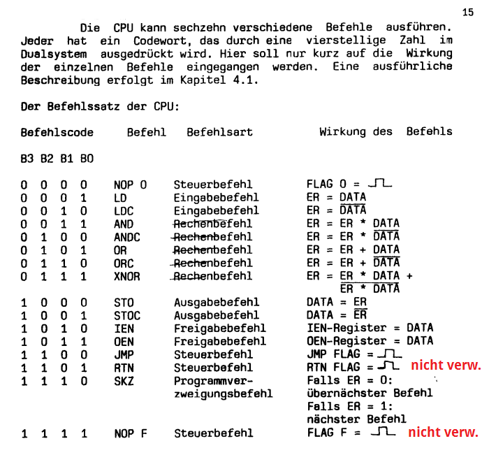

Danke an alle - selbstverständlich kenne ich die Quellen und genannten Artikel. Für mich ist es wichtig, den Wert des Geräts in Erfahrung bringen, da sind 2k5 eher ein Witz. Die 100 fünf- bis sechspoligen Relais dürften weitaus mehr kosten - ich denke, die Beschaffung wird jedoch schwierig.
"Warum" wird gefragt. Weil das Teil eines der wenigen verfügbaren Modellrechner ist, der
  • für Schüler zu begreifen ist, dass da wirklich kein Computer hintersteckt, sondern dass das Teil aus "einfachen" Teilen besteht
  • wegen des 6bit Aufbaus sogar für 5-Klässler nachvollziehbar ist. Selbst die können die Befehle kodieren, wenn sie kurz vorher das Binärsystem durchgenommen haben - habe ich zumindest mit "meinen" 5ern gemacht.
  • wegen des geringen Befehlssatzes von 8 Befehlen und ebenso nur 8 Adressen noch übersichtlich genug ist und als Ganzes zu begreifen ist.
  • so herrlich klackert, was ja untypisch für ein Computer ist -> man hört den Takt! Das ist multisensorischer Input und gut fürs Lernen

Wie wäre es denn den Modellrechner mit 74xx TTL ICs statt mit Relais nachzubauen? Da hält sich der finanzielle Aufwand in Grenzen und es benötigt weniger Platz.
Der Phywe Rechner ist eine bitserielle Architektur. D.h. man könnte für den Speicher Schieberegister nehmen mit seriell und parallel Ausgang (zur Anzeige des Inhalts mit LEDs). Die ALU, Programmzähler etc. können auch mit Schieberegister realisiert werden. Multiplexer, Zähler usw. gibt es schon fertig in TTL. Sinnvoll wäre auch gleich eine Registerbreite von 8 Bit, weil es die ICs hergeben. Als Steuerwerk könnte man z.B. einen EPROM verwenden oder mit Dioden die Anzahl der nötigen Gatter reduzieren.
Ich hatte damit mal vor Monaten angefangen, habe dann aber aus Zeitgründen und mangels Wissen über CPU Entwurf nicht mehr weiter gemacht.
Es muss ja auch kein fertiges Gerät entwickelt werden. Schaltplan und Leiterplatte reichen. Da das ganze dann mit 5 V funktioniert, ist es relativ ungefährlich und könnte von Schülern zusammengelötet werden.

Also wie würde man sowas bauen können? Bitserielle Architektur wie der Phywe mit einer 1-Bit ALU und Schieberegistern für Programmzähler, Speicher, Akku, etc? Oder nimmt man eine 74181 ALU und baut eine 4-Bit Architektur? Gibts hier Profis, die Erfahrung mit dem Entwurf von CPUs haben? Als Lehrcomputer sollte es etwas einfaches sein, wo man wie beim Phywe mit einzelnen Takten die Arbeit verfolgen kann.

Als Anfang fürs Brainstorming mal folgendes:
  • bitserielle Architektur wie der Phywe
  • für den Takt den 555
  • für das RAM 8 oder 16 Schieberegister mit Multiplexer zum lesen und schreiben
  • für das ROM mit dem Programm 16 oder 32 DIP Schalter mit 8 Bit
  • für den PC einen Binärzähler
  • für den Akku ein Schieberegister
  • die ALU aus einzelnen Gattern And, Or, Nand, ...
Welches Simulationsprogramm für den Test der Schaltung???
