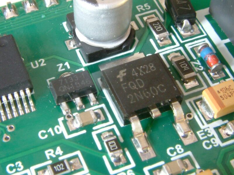

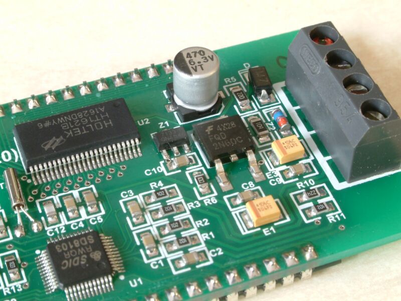

100V Spannungsregler, kennt wer die Schaltung
Gast #5982853
ein LCD-Display ist für 100VDC spezifiziert und soll dabei unter 1mA
Strom ziehen. Was auch so ist, ich messe 0,9mA. Hat mich interessiert,
welcher Regler da verwendet wird und es entstanden die beiden Fotos. Der
große Bursche ist ein MOSFET mit 2A und 600V.
Kennt jemand die Schaltung des Reglers?
Klaus

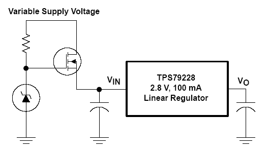

Gast #5982867
jemand schrieb:
> Vermutlich der da:
> http://www.bookly.com/images/BM71xx.pdf
> Die Schaltung kann so aussehen:
> http://www.ti.com/lit/an/slva119/slva119.pdf
> Ne Zener sehe ich schon mal. Müsstest du halt rauszeichnen ;-)

Gast #5984625
Newbie schrieb:
> Ich würde behaupten das ist ggf. eine lineare Regelung
> Der Mosfet hat sein Gate am "Spannungsteiler" aus 220, 104 und Z-Diode
So ist es, habe es mir mal rausgezeichnet.
Der 220er liegt allerdings in Serie zum Drain.
http://www.ti.com/lit/an/slva119/slva119.pdf -> Seite 2
Die Z-Diode hat 12V, bei 20V Betriebsspannung fließen über den 104er und
die Z-Diode dann 80µA. Am Ausgang des FETs stehen dann 9V. Dahinter
kommt ein 3.3V Spannungsregler wie im Bild.
Bei 54.6V (13s LiIon) zieht das Display 1.6mA, mit Beleuchtung 3,5mA.
Passt damit perfekt für meine Anwendung (Pedelec)!
Gast #5985108
Eberhard H. schrieb:
> Das geht sehr viel einfacher und besser per LDO mit geringem GND-Strom
> und einem geeigneten Depletion-Mode-MOSFET, siehe
> http://www.led-treiber.de/html/leds_off.html#HV-Linearregler
> 3,5mA Laststrom bei 55V sind weniger als 200mW Verluste im MOSFET.
> Wenn der GND-Strom des LDOs sehr klein ist, kommt kaum etwas dazu.
Theoretiker und Praktiker ;-)
Deine Lösung ist technisch überlegen, denn sie braucht weniger Bauteile
und hat geringere Verluste.
Der dicke Pferdefuß ist der Depletion-Mode-MOSFET.
Der Praktiker spart sich die Suche danach, und klatscht die 5-Cent
50µA-Zener und den Standard-FET (oder BIP, je nach Geschmak) drauf.
Ich wette: Diese Lösung bekomme ich billiger hin.
Die 10mW (100V und 100µA) mehr im Leerlauf spielen vermutlich keine
Rolle.
