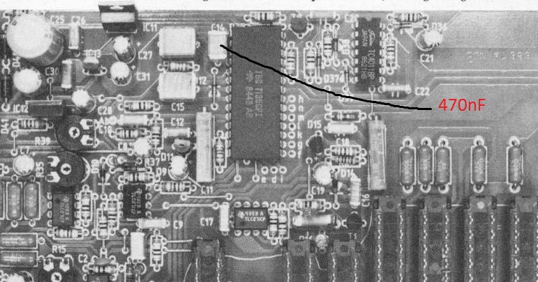

Nun bin ich ein glücklicher Besitzer sehr viele ELV Journale. Beim durchblättern der Hefte , es gibt unzählige Projekte mit dem 7135 und Co. In meinem Projekt mit dem 7135 habe ich den Tipp bekommen, weil es Probleme gab, daß ich für den Integrator ( 470nF ) einen MKP Typ nehmen soll. Danach war das Ergebnis perfekt. Nachteil, daß die MKP Typen recht groß sind. Jetzt sehe ich, daß bei allen Anwendungen von ELV ist der Integrator auch zwar 470nF ist, wie im Datenblatt, aber vom RM wesentlich kleiner. Im Datenblatt steht : Polypropylene capacitors give undetectable errors at reasonable cost. Polystyrene and polycarbonate capacitors may also be used in less critical applications. Beim Reichelt sehe ich aber "nur" MKS Typen mit 470 nF und Keramik und MKP Typen. Leider sehe ich in keine einziger ELV Anleitung, welchen Typ die genommen haben. Weiß jemand ?
Thomas der Bastler schrieb: > In meinem Projekt mit dem 7135 habe ich den Tipp bekommen, weil es > Probleme gab, daß ich für den Integrator ( 470nF ) einen MKP Typ nehmen > soll. Danach war das Ergebnis perfekt. Nachteil, daß die MKP Typen recht > groß sind. Morgen Thomas, Tja das ist halt so mit den MKP Typen das sie ziemlich viel Platz brauchen. Das scheint auch einer der Gruende zu sein das Dualslope Wandler in den letzten Jahren etwas aus der Mode gekommen sind. Thomas der Bastler schrieb: > Leider sehe ich in keine einziger ELV Anleitung, welchen Typ die > genommen haben. Ich schaetze mal das die den kleineren nicht so Optimalen Type genommen haben. Da die ja meisten auch Fotos dabei haben kann man darauf nix erkennen? Es gibt aber auch welche im RM5 https://www.buerklin.com/datenblaetter/D103190_TD.pdf?ch=16450 Gibt es bei Buerklin.

Hier mal so ein Bild. helmut: Danke für die Bezugsquelle ! Auf Dich ist verlass.
Da haben die einen normalen Kondensator eingebaut und die kleinen Fehler halt toleriert. WIMA verschickt auch Samples.

Thomas der Bastler schrieb: > Hier mal so ein Bild. Ah, jetzt ja... Das waren MKT Kondensatoren von Siemens, heute Epcos. Die wurden glaub ich, in den 70er Jahren eingeführt. Man hat zwei Folien Metall/Kunststoff mehrfach auf eine große Trommel gewickelt und dann auseinander gesägt. Zwei Enden wurdem metallisiert und mit Kontakten versehen. Damit kommt man dem Plattenkondensator recht nahe und hat eine geringe Induktivität. Die waren damals fast in jeder Schaltung verbaut und werden noch heute hergestellt. Datenblatt siehe: http://www.reichelt.de/Siemens-MKH-MKT-/MKH250-15-330N/3//index.html?ACTION=3&GROUPID=3156&ARTICLE=12274&SHOW=1&OFFSET=16& gk

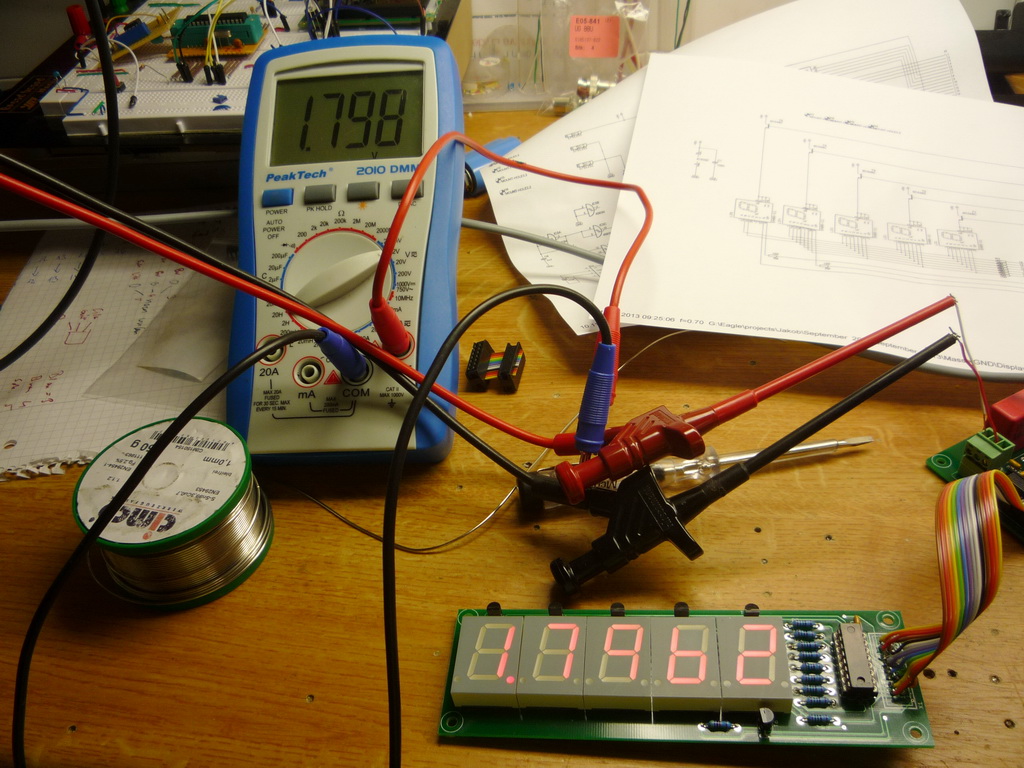

Hey Thomas, und da kommt jetzt die rote Plexiglassscheibe vor? Ansonsten passt der Messwert doch
Thomas der Bastler schrieb: > 12.jpg 14.jpg Endlich mal ein Voltmeter mit einer vernünftig grossen Anzeige!

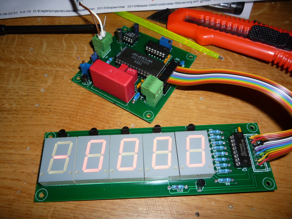

Ich werde mal beim Acrylformen besorgen. Gehäuse habe ich schon..
