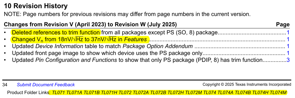

Das betrifft wohl auch die altbekannten TL072. Die Rauschspannungen sind im Vergleich zu früher deutlich höher. Es sieht so aus als ob der NE5532 von bipolar- komplett auf CMOS-Technologie umgestellt worden ist. Mit dem Original hat das nicht mehr viel zu tun. Bei OnSemi gibt es wohl noch die originale Version. Das alles ist natürlich bitter für die echten Audio-Freaks - für TI eine verschwindend kleine Käufergruppe. Abgesehen davon bietet TI ein reichhaltiges Portfolio an besseren Alternativen - natürlich nicht zum Preis eines NE5532.
#8077282
Ja, aber es wird sich beim Bestücker kaum abbilden lassen. Ich spezifiziere in der BOM den Hersteller und das Bauteil. Selbst die Verpackung ist mir in den allermeisten Fällen egal.
Ich kann aber unmöglich in der BOM spezifizieren: Verbaue bitte nur Bausteine bis zu dem und dem Datecode, oder nur aus der Fab.
Solche Klimmzüge kann ich nur machen, wenn ich eine neue Teilenummer anlege für ein "selektiertes" Bauteil und in der Prüfvorschrift exakt definiere, nach welchen Kriterien das Bauteil ausgewählt und unter der neuen Nummer eingelagert werden soll. Irre aufwändig! Wir haben so ein paar Feenstaub-Bauteile, die bei Vollmond von Jungfrauen ausgemessen und eingetütet werden, wie z.B. Ringkerne mit eng toleriertem AL-Wert, Optokoppler mit gematchtem CTR oder Kondensatoren mit ausgemessenem Leckstrom...
Bei Allerwelts-Teilen wie TL07x*) oder NE5532, die in einem bestehendem Design seit zig Jahren laufen würde ich sagen: Tschüß TI, ich such mir nen anderen Hersteller, der mich nicht über den Tisch zieht und mir rechtzeitig Bescheid gibt, dass sich elektrische Parameter (Versorgungsspannung!) ändern und nicht erst, wenn der Krug in Brunnen gefallen ist und mir die Baugruppen reihenweise beim Endtest ausfallen.
*) Gerade der Wechsel von JFET auf CMOS wäre beim Rauschen nicht akzeptabel. Beim TL07x hat es sich jetzt z.B. um 6 dB verschlechtert!
Hmmm, das war mir neu und ich habe deshalb gerade auf der TI Seite nachgesehen und folgendes festgestellt:
Es gibt für die TL07x und die TL08x (mit A, B oder ohne) einen neueren Alternativtypen namens TL07xH bzw. TL08xH. Dieser hat etwas andere Eigenschaften, manches ist besser, das Rauschen ist schlechter (die von Dir zitierten 37nV/WurzelHz).
Habe nachgesehen beim TL084 und in der Vergleichstabelle gesehen, dass die alten Typen (A, B, ohne) noch aktiv sind und die alten Rauschzahlen von 18nV/WurzelHz angegeben sind. Nur beim neueren H-Typen stehen 37nV/...
Nun dachte ich, das sei ein Irrtum Deinerseits, dass Du bei den Daten des TL071H gelandet seiest, habe bei diesen Typen nachgesehen und in der Tat: bei denen steht überall (auch bei A, B, ohne) 37nV/WurzelHz.
Ist das nun wirlich so oder evtl. ein Fehler von TI bei der Doku-Pflege?
Ich denke, eine Nachfrage wäre lohnenswert.
PS: mal schauen, ob ich in den nächsten Arbeitstage mal dazu kommen, heute definitiv nicht und morgen wahrscheinlich auch nicht.
2020 hat TI die neuen TL0xxH eingeführt. (Billiger herzustellen, weil auf CMOS-Basis und auf größeren Dies.) Dabei wurde in Datenblatt-Revision SLOS080O die Beschreibung von "JFET" auf "FET" geändert.
Nachdem sie bestätigt haben, dass die Chips bei den Kunden nicht explodieren, haben sie die TL0xx ohne H auf die selben Dies umgestellt:
https://www.mouser.com/PCN/Texas_Instruments_PCN20220615003_20220616135610237.pdf
Reason for Change: These changes are part of our multiyear plan to transition products from our 150-milimeter factories to newer, more efficient manufacturing processes and technologies, underscoring our commitment to product longevity and supply continuity.
Anticipated impact on Form, Fit, Function, Quality or Reliability (positive / negative): None
Und kurz später das Datenblatt angepasst:
https://www.mouser.com/PCN/Texas_Instruments_PCN20221219008_20221221132907290.pdf
Reason for Change: To accurately reflect device characteristics.
Anticipated impact on Fit, Form, Function, Quality or Reliability (positive / negative): No anticipated impact. This is a specification change announcement only. There are no changes to the actual device.
Und später die durch die letzte Änderung entstandenen Fehler im Datenblatt korrigiert: https://www.mouser.com/PCN/Texas_Instruments_Datasheet_InformationOnly_20251210002.0.pdf
