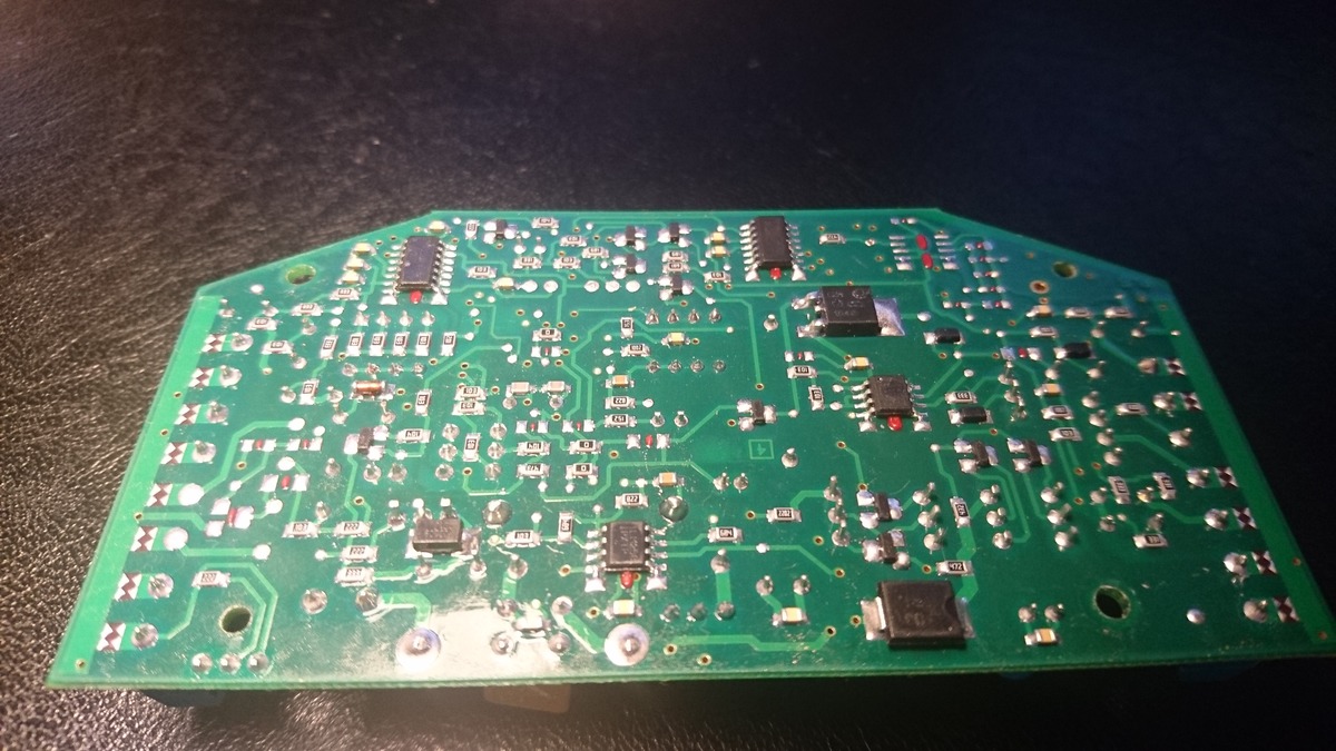

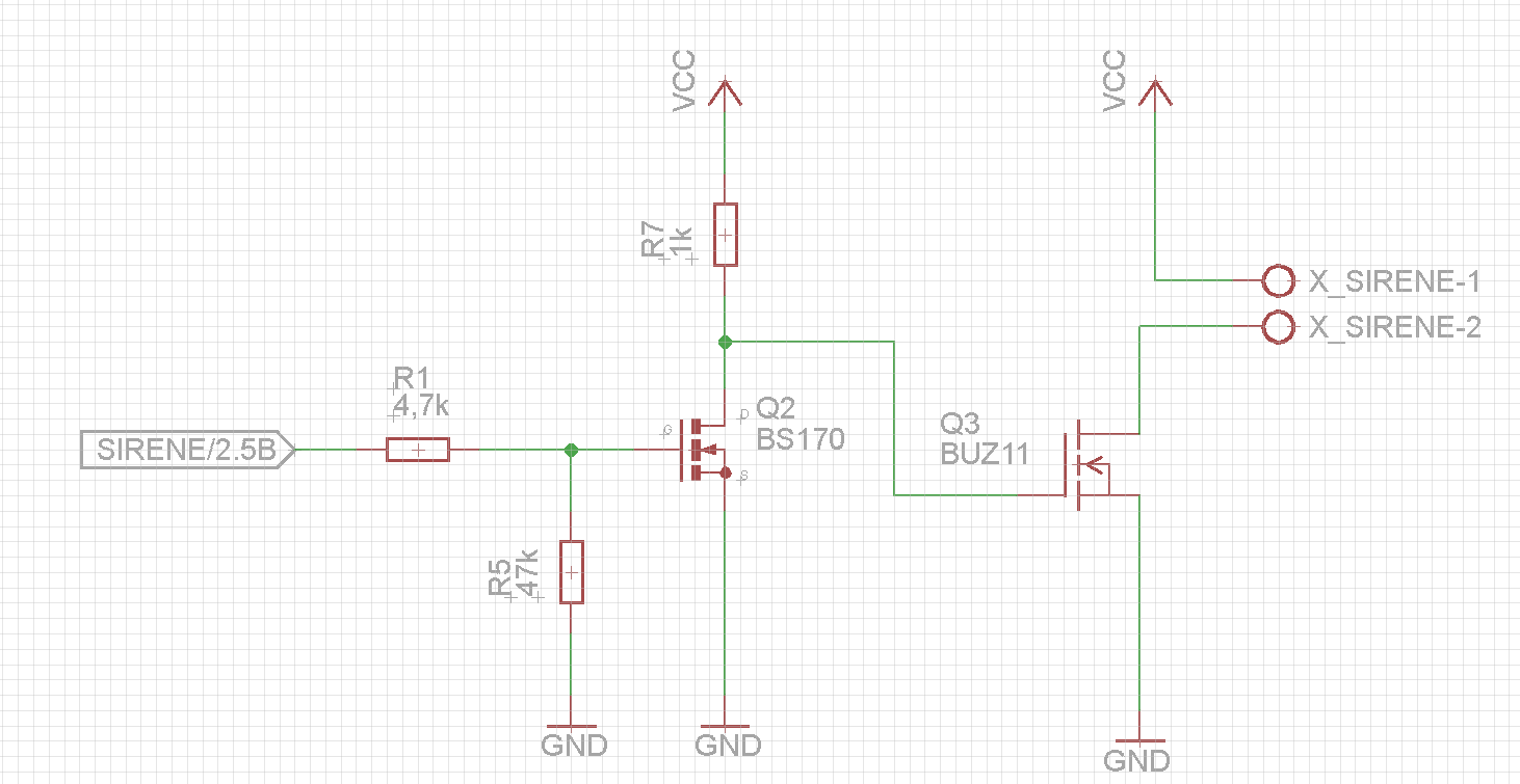

ich habe eine Sirene aus dem ABUS SG1800 ausgebaut versuche diesen mit
einer PWM anzusteuern. Ich habe einen µC der mit einer PWM einen
Transistor ansteuert der wiederum mit 12V den Gate des Mosfets BUZ11
ansteuert. Dadurch wird die Sirene wird mit 12V-PWM angesteuert und
hängt direkt an Drain ohne weitere Bauteile.
Gibt es den da Möglichkeiten die Sirene noch lauter zu machen als sie
schon ist ?
Noch mehr an Bauteilen weglassen, die einen ordentlich Stromfluß
behindern könnten, kann ich ja nicht mehr. Vielleicht noch einen anderen
Mosfet der einen kleineren Rds_on hat ? Noch irgendwas ?
Da fehlt wahrscheinlich die Freilaufdiode.
>schon ist ?
Mehr Spannung.
Wieviel Strom braucht deine Sirene? Der BUZ11 hat ~50mOhm und kann
locker 10A schalten, das macht gerade mal 0,5V Spannungsabfall.

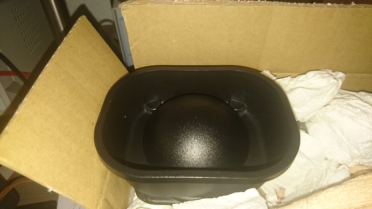

OP #4802782
Axel S. schrieb:
> Warum die PWM? Und was nennst du eigentlich "Sirene"? Das mechanische
> Ding mit dem Motor? Hmm wohl nicht, wenn ich "SG1800" google ...

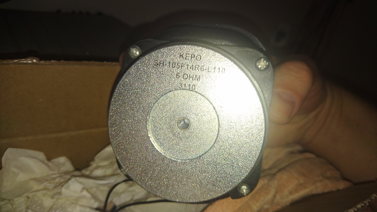

Sorry, ich hab mich da falsch ausgedrückt. Mit Sirene meine ich
eigentlich den Lautsprecher aus SG1800. Laut Anleitung hat das Teil 106
dB / 1,5 - 1,8 kHz / 6 Ohm. Ich hatte an der Platine vom SG1800 mein Osi

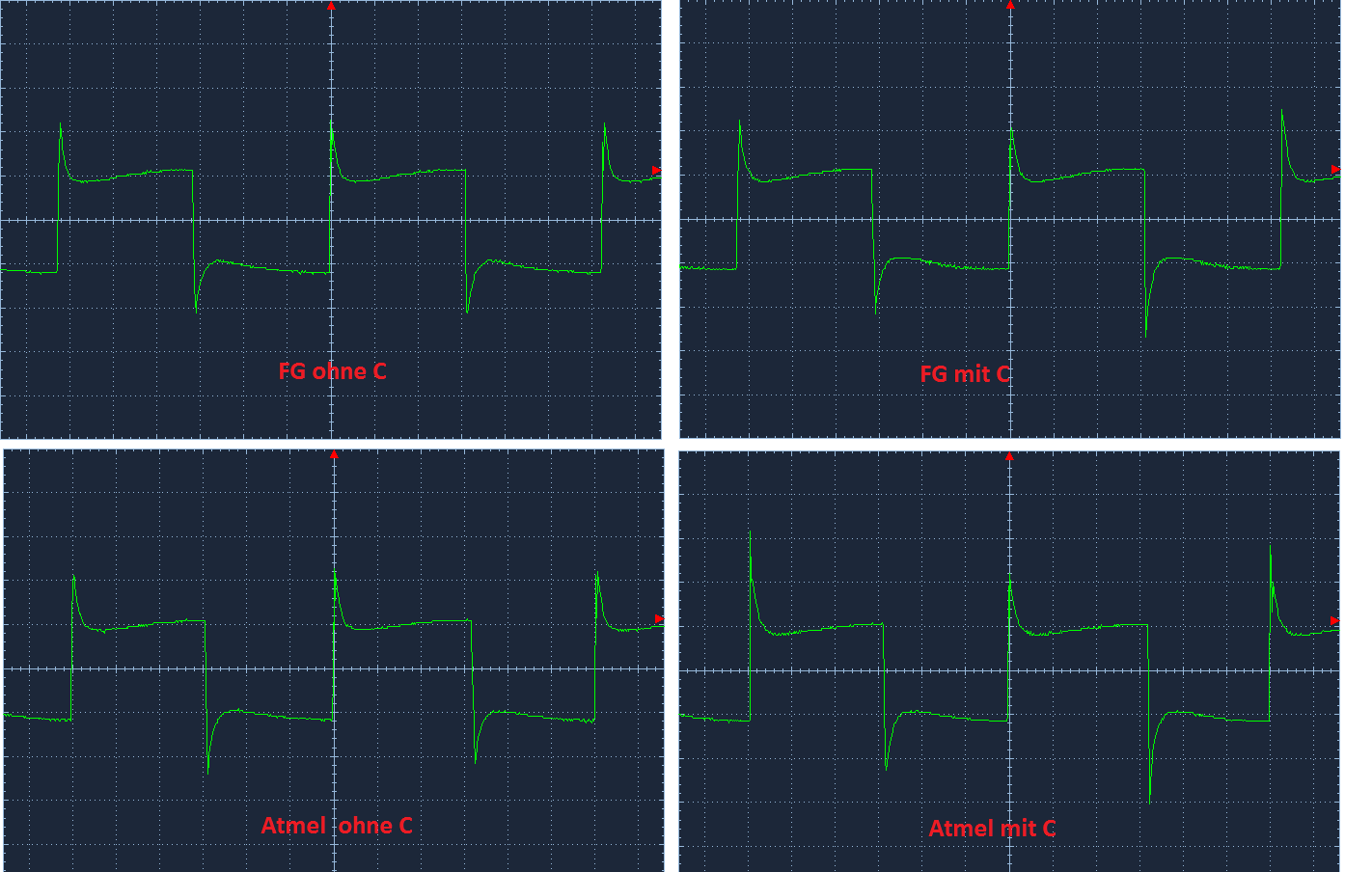

gehangen und eine 12V Rechteckspannug zur Anstuerung des Lautsprechers
gesehen, wenn ich mich richtig erinnere. Jetzt funktioniert die Platine
nicht mehr um das nochmal nachzuprüfen.

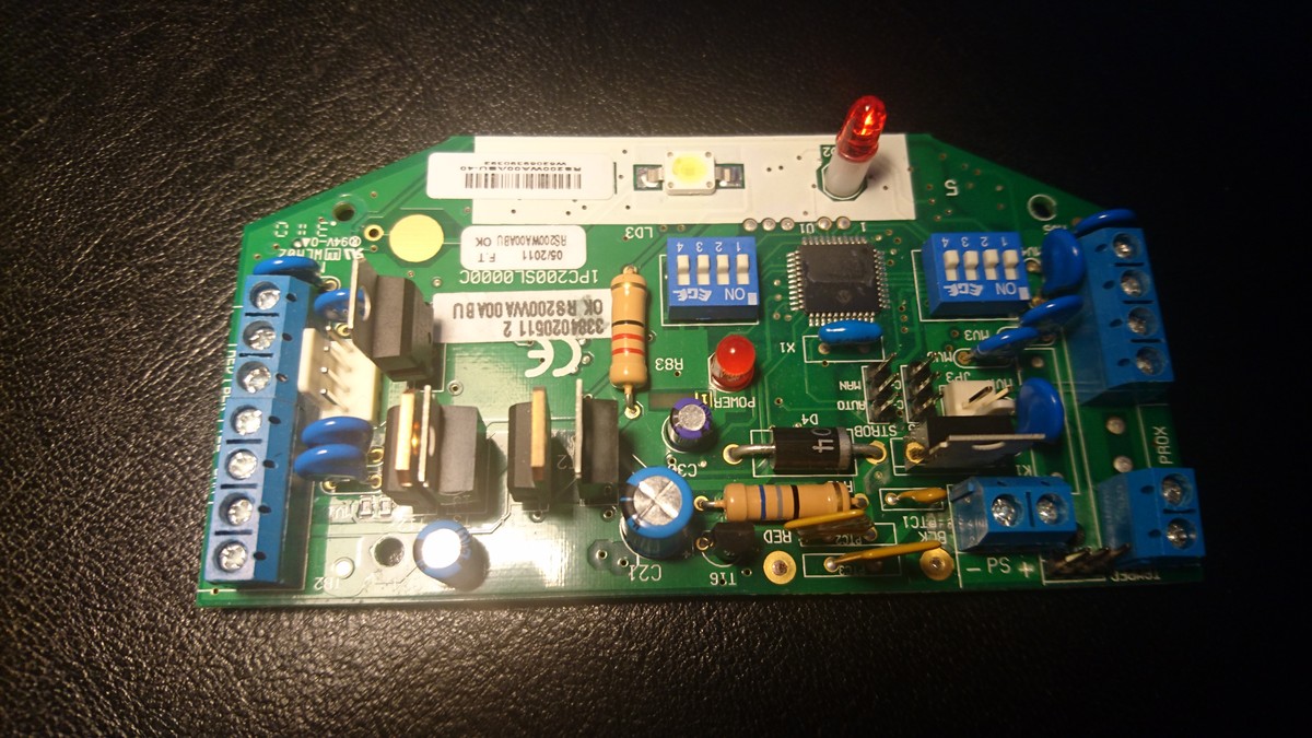

Gast #4802791
P. F. schrieb:
> Falk B. schrieb:
>> Mehr Spannung.
> Wie wird das denn bei Kfz-Endstufe gemacht, diese hat doch auch nur 12V
> Bordspannung zur Verfügung und da kommt ordentlich bums raus ?
Die machen sich per Step-Up intern so grob 50-80V.
OP #4802859
Bleibt mir dann tatsächlich nur noch die Spannung per Stepup-Wander zu
erhöhen ? Auf der originalen Platine hab ich nichts erkennen können was
einen Wandler sein könnte. Die Bauteile auf der Rückseite waren meist
OP's oder der gleichen.
Weitere Daten zu den Lautsprecher hab ich nicht gefunden. Ich vermute
mal der hätte so 24W, wenn ich denn mit baugleichen vergleiche.
Wenn ich die Spannung sagen wir mal verdopple, wie kann ich denn
sichergehen, dass der Lautsprecher nicht überlastet wird. Ein Hinweiß
hab ich noch in der Anleitung gefunden. Stromaufnahme im Betrieb ca.
1,6A, das wird doch zum größten Teil die Sirene sein, oder ?

Ok, ich habe folgene Anhaltspunkte:
- Der Aufdruck sagt: 6 Ohm Impedanz
- Multimeter sagt, ca. 6 Ohm Spulenwiderstand
Sollte dann doch ca. 8,5 Ohm Scheinwiderstand sein, Z² = R² + X².
- Auf der Seite von KEPO (Aufdruck auf dem Magneten) finde ich ein
vergleichbares Model, http://www.kepo.com.tw/ppdtView.asp?nid=754, die
sagt 15W Leistung
- Die ausgebaute Platine lieferte laut Ossi ca. +- 12V Rechtecktspannung

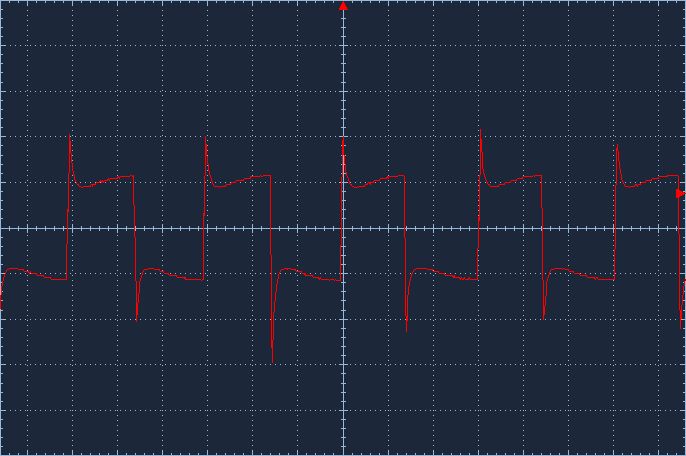

OP #4804049
Axel S. schrieb:
> Als erste Eskalationsstufe verwendet man zwei Endstufen in Brücken-
> schaltung (BTL = bridge tied load). Das ergibt die doppelte Spannung =
> vierfache Leistung.

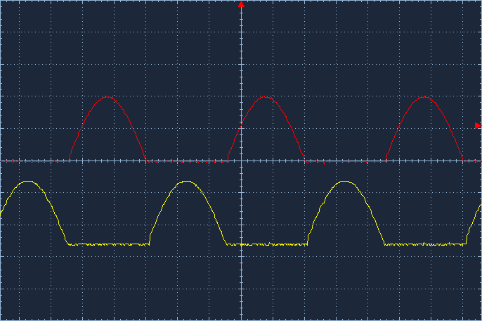

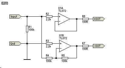

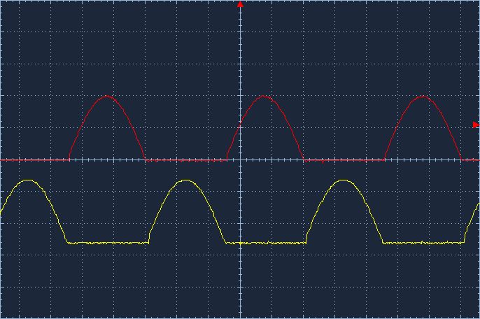

Ich hatte mir mal eine Schaltung rausgesucht und ausprobiert, siehe
Anhang. Solang ich eine positive und eine negative Spanunngsversorgung
für den OP bereitstelle, hab ich an den Ausgängen tatsächlich eine
gegenläufige Spannung, somit eine Spannungsverdopplung. Ich habe aber
nur einen Akku und keine negative Spannung zur Verfügung. Somit werden
die negativen halbwellen der Sinus einfach "abgeschnitten", siehe Bild.
Gibt es dafür auch nen Trick ?
#4804113
Das was du da hast, ist keine "Sirene", sondern ein Hornlautsprecher.
Wie du auf der Herstellerseite siehst, hat der nur in einem engen
Frequenzbereich richtig Dampf.
Die Platine (die du hast oder nicht und die noch funktioniert oder
nicht) muß auf jeden Fall Tonerzeugung und eine Endstufe enthalten. Wenn
dieser Teil funktioniert, wäre es wohl am Besten, den einfach weiter zu
verwenden.
Wenn nicht, mußt du selber ran. Ein Sinus klingt zwar schöner, ein
Rechtecksignal wird aber lauter. Für ersteres brauchst du eine
NF-Endstufe wie z.B. TDA2003, für letzteres tut es ein komplementäres
Paar mäßig starker Transistoren wie z.B. BD135/136. Die verbindest zu
einem komplementären Emitterfolger, dem du über einen weiteren
Transistor ein 12V Rechtecksignal fütterst. Etwa so:

An der mit "µC" bezeichneten Stelle mußt du ein Rechtecksignal mit
Logikpegel 5V oder 3.3V einspeisen. Dann sollte das Ding losquäken.
Falls es wider Erwarten nicht laut genug sein sollte, bau die Schaltung
zweimal auf und hänge den Lautsprecher zwischen die Ausgänge. Den 1000µF
Elko kannst dann weglassen. Die Eingänge mußt du mit invertierten
Signalen beschicken. Wichtig: wenn Ruhe sein soll, beide Eingänge auf L
legen. Falls du einen statisch auf L und den anderen statisch auf H
schaltest, raucht dir der Lautsprecher ab.

Gast #4805550
Am Ausgang des OPV hast du eine Mischspannung (die immer zwischen 0V und
5V liegt). Wenn du davon den Gleichanteil abziehst (also am Kondensator
ungefähr konstante 2,5V anliegen), dann ist die Spannung hinter dem
Kondensator eine Wechselspannung, die von -2,5V bis +2,5V reicht. Die
Amplitude der Spannung wird dadurch nicht größer, aber die Spannung wird
symmetrisch zur Null.

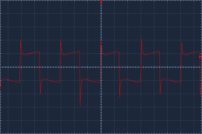

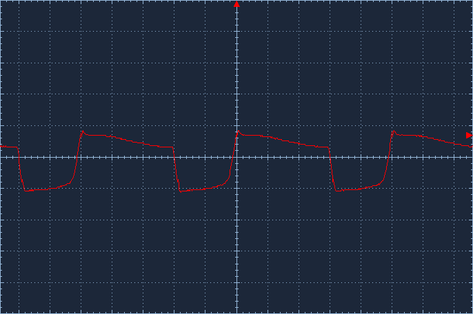

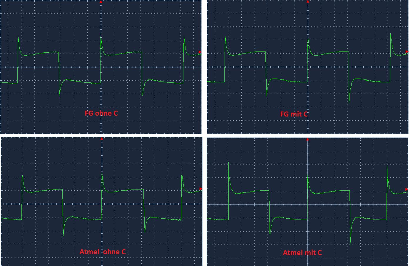

OP #4806360

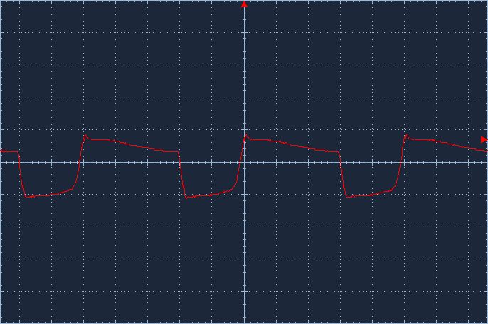

mit der Schaltung erreiche ich ca. 10V Spitze-Spitze, siehe Bild. Meiner
Meinung ist das nicht lauter als wenn ich den Lautsprecher direkt an 12V
und Drain des n-fets lege, wie in meiner Schaltung. Könnte man anstatt
BD13x auch ein p- und n-fet verwenden ?
#4806617
Ja, das ist zu erwarten.
> Meiner
Das ist korrekt. Allerdings fließt in der Einfach-Schaltung ein DC-Strom
durch den Lautsprecher. Das ist auf Dauer nicht gut.
> Könnte man anstatt BD13x auch ein p- und n-fet verwenden ?
Ja. Aber man würde eine andere Schaltung nehmen. Als Sourcefolger
geschaltet würden MOSFET die Spannung (genauer: die Aussteuerbarkeit) zu
sehr vermindern. Die Schaltung der Wahl wäre die gleiche wie für einen
CMOS-Inverter [1].

So. Hat etwas gedauert, musste mir noch ein paar Transistoren besorgen.
Wenn ich die Schaltung 2 mal aufbaue, ist es aufjedenfall deutlich
lauter. Laut Oszi messe ich jetzt ca. 20Vpp. Mein Netzteil sagt bei 12V
Versorgungsspannung ca. 0,7A. Wie kann ich denn jetzt die Leistung am
Lautsprecher ermitteln. Sind das einfach 20V * 0,7A ??? Kann sein, dass
das eine blöde Frage ist, jedoch taste ich mich gerde an die analoge
Elektronik langsam heran.
Gast #4817860
20V*700mA ist der Stromverbrauch deiner Schaltung, da du den
Wirkungsgrad nicht kennst, kennst du auch die Leistung des Lautsprechers
nicht.
Du müsstest Spannung und Strom direkt am Lautsprecher messen.

OP #4820501
stromtuner schrieb:
> Wieviele Kanäle hat dein "oszi"?
> Kanal1 an den linken Draht vom Lsp den kanal2 an den rechten Draht und
> dann Differenz bilden.
Zwei. Super, das funktioniert gut. Danke für den Tipp.
stromtuner schrieb:
> Du hast Die Massen beider Schaltungen verbunden?
Ja. Beide werden von den selben Netzteil versorgt.
stromtuner schrieb:
> Bau auf jeder Seite zum Lsp hin einen 1000µF Kondensator hin, Pluspol an
> den Ausgang.
Die Kurven sehen ziemlich identisch aus. Ich hab das mit Kondensator und
ohne probiert. Einmal aus dem Funktionsgenerator angesteuert und einmal
eine PWM auf den µC. Aus dem µC hört sich das deutlich schriller an.
Woran liegt das ?
stromtuner schrieb:
> Hast du dem OPV eine Halbe Betriebsspanung als Referenz zur Verfügung
> gestellt?
Ich hab kein OPV ? Ich hab die Schaltung von "Axel Schwenke" 2x
aufgebaut, und einen steuere ich invertiert an.
stromtuner schrieb:
> Es gibt wirklich Leute, die noch nie mit 12, 13, 14 eine Fahrradsirene
> gebastelt hatten.. :)
Ich gehöre auch dazu.
stromtuner schrieb:
> Also Die Koppelkondensatoren einbauen und im Wert aufpassen: maximal
> 150µF auf beiden Seiten.
Meinst du anstatt den 1000µF ???
OP #4820611
Ich hab das ganze mal mit 100µF versucht, trotzdem hört sich die PWM vom
µC deultich anders an und die Kurve sieht auch fast idetisch zu den
andere aus. Hast jemand einen Rat ? Wie könnte ich die Leistung noch
etwas steigern ?
OP #4820961
Wenn ich die Schaltung mit einen Lastwiderstand betreibe, sieht die
Kurve so aus wie die aus der originalen Schaltung. Soweit ich mich
erinnern kann war das ein ziemlich "sauberes" Rechtecktsignal mit ca.
+12V/-12V. Leider weiß ich gar nicht mehr, ob der Lautsprecher dabei
angeschlossen war oder ich im Leerlauf gemessen habe. Durch den
Lautsprecher in meiner Schaltung hab ich eine Induktivität und eine
stärkere Belastung, was sich in der Veränderung der Kurve
wiederspiegelt, kann ich noch nachvollziehen.
Ich hab dazu noch ein paar Fragen:
Wie bekomme ich den Ausgang so verbessert, dass das doch wieder eher als
Rechteckt aussieht ?
Ich könnte mir vorstellen, durch andere Transistoren, an den vielleicht
weniger Spannung an der Kollektor-Emitter-Strecke abfällt, könnte ich
mehr Leistung aus der Schaltung holen, da so den Lautsprecher mehr
Spannung zur Verfügung steht. Sehe ich das so richtig ?
Warum klingt der Lautsprecher mit der PWM aus dem µC anders, als aus dem
Funktionsgenerator ? Die Ausgangskurve der Schaltung sieht ziemlich
gleich aus.
Hat jemand Erfahrung damit ???
Gruss
OP #4821947
Hat keiner Lust mir zu helfen ?
Ich hab es jetzt mal eine H-Brücke probiert. Hier ist der Kurvenverlauf
mit Lautsprecher eine saubere Rechteckwechselspannung und der ist
richtig laut. Danke nochmal für den Tipp.
Ich hab zwar hier eine saubere Spannug an der Last, aber trotzdem hört
sich der Lautsprecher anders an, wenn die PWM vom µC kommt. Wenn ich mir
die PWM vom µC genauer angucke, sehe ich, dass die Frequenz nicht stabil
läuft und sich ständig um ein paar kHz ändert. Wenn ich das richtig
rechne sind das +-20kHz. Das könnte die unterschiedliche Aktustik
erklären. Naja somit wäre ich beim Softwareproblem.
