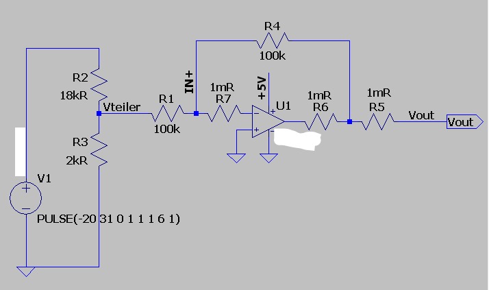

Glaub ich kann nicht ganz folgen wie du das gemeint hast.
Anbei die Schaltung.

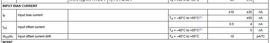

Wir wissen noch nicht mal, von welchem lausig schlechten OP hier die
Rede ist. Ein Feld-Wald-Wiesen-OP wie z.B. der LM358 im
Beitrag "Re: Inverter OPV negative Versorgung" hat
nur maximal 50nA.
Markus schrieb:
> davor noch ein R-Teiler sitzt mit  20k/2k
Warum sind dann im Schaltplan 18k und 2k?
Leider kann man dort nicht erkennen, welcher OP denn da tatsächlich
verwendet wird.
Mach aus der Eingangsspannung und dem Spannungsteiler eine
Ersatzspannungsquelle mit Innenwiderstand. Aus dem hier:

Der Zahn der Zeit (🦷⏳) schrieb:
> Wenn du den Teiler nicht ändern kannst, brauchst du nur dessen
> Ausgangsimpedanz (20 kΩ * 2 kΩ) / (20 kΩ * 2 kΩ) = 18,18 kΩ)
Komma verrutscht, denn die Impedanz eines Spannungsteilers ist immer
kleiner als der kleinste der beiden Widerstände... (kleiner Tipp:
"zwanzig mal zwei" sind nicht "vierhundert" ;-)

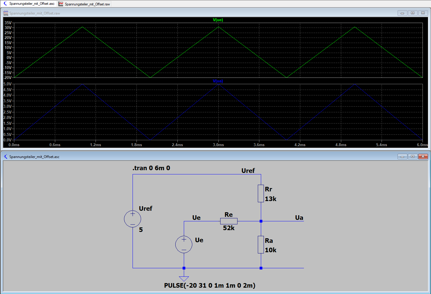

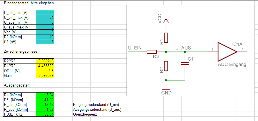

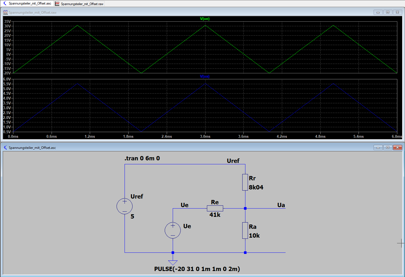

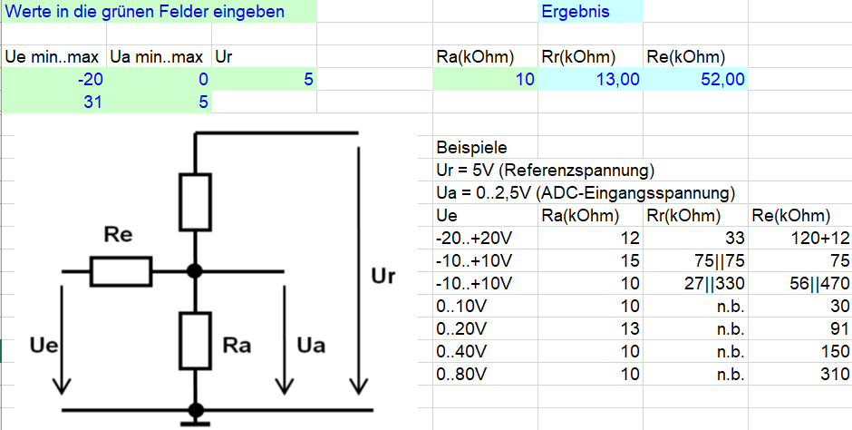

(***) wenn du einen Spannungsbereich von -20..+31V in eine positive
Spannung z.B. für einen 0..5V ADC eines mit 5V versorgten µC umwandeln
willst, dann geht das ganz ohne OP einfach so mit einem
"Spannungsteiler mit Offset".
Siehe dort: http://www.lothar-miller.de/s9y/categories/30-Analogeingang
Und auch den Artikel Spannungsteiler mit Offset (wobei das
Excelsheet dort drin anscheinend falsche Werte berechnet, denn die
Simulation macht aus -20..31V dann -0,555..5,555V).
