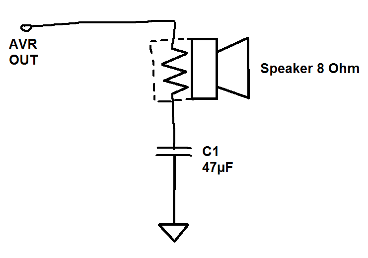

Moin Leude. Wie kann ich am AVR ein Sinussignal ausgeben?
Die Idee dahinter ist, einen kleinen Lautsprecher anzusteuern (siehe
Bild), z.B. einen Ton mit 440Hz.
Mit einem Rechtecksignal habe ich das bereits hinbekommen (ohne PWM),
aber wie ich ein Sinussignal hinbekomme kann ich mir gerade nicht
vorstellen.
Könnt ihr mir ein Codebeispiel geben?

Mit einer hinreichend schnellen PWM, bei der du den PWM-Wert schnell
änderst (einmal pro PWM-Periode) kannst du etwas hinbekommen, das vom
Lautsprecher und den Ohren zu etwas ähnlichem wie ein Sinus geformt
wird.
Nehmen wir mal an, du hast 11MHz Taktfrequenz und eine 8-Bit PWM. Dann
dauert eine PWM-Periode 11MHz÷256 ~= 43kHz. Es kommen dann knapp 98
solche PWM-Perioden auf eine Periode deines 440Hz Tons (genau sind es
97.65625). Wenn du also eine Tabelle mit 98 Werten anlegst, die mit
einer Periode eines Sinus befüllst (skaliert und verschoben auf Werte
zwischen 0 und 255), und im PWM-Timer Interrupt imer den nächsten Wert
ins PWM-Register schreibst, dann kannst du so einen halbwegs
sinusartigen 440Hz Ton ausgeben.

Wenn Du nur eine Frequenz ausgeben willst,
reicht ein analoges Tiefpassfilter. Je nach
Nebenbedingungen, zu denen Du nichts schreibst,
gibt es unterschiedliche Lösungen zur Erzeugung
von Sinussignalen.

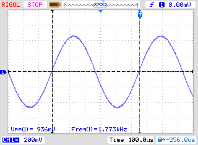

ich habe mal einen 1750Hz PWM Sinusgenerator gebaut.
Hier sind ein paar Spezifikationen:
* Als Mikrocontroller kommt eine Attiny85 SOIC-8 zum Einsatz.
* Er verwendet den internen RC-Oszillator, der über eine PLL den AVR
CPU-
Kern mit 16MHz versorgt.
* Das Sinussignal wird durch den Attiny85 über eine 8Bit PWM mit 64MHZ
PWM-
Frequenz mit 224 Sinus-Stützstellen generiert.
* ein 3-stufiges Tiefpassfilter sorgt mit einem nachgeschalteten
Emitterfolger für ein sauberes und belastbares Signal.
* Über einen Piezoschallwandler kann man das 1750Hz Sinussignal direkt
einem Mikrofon eines Sendeempfängers zuführen.
* Alternativ kann man das 1750Hz Sinussignal direkt an einen
Sendeempfängers einkoppeln, wenn man einen Spannungsteiler nebst
Koppelkondensator einsetzt.

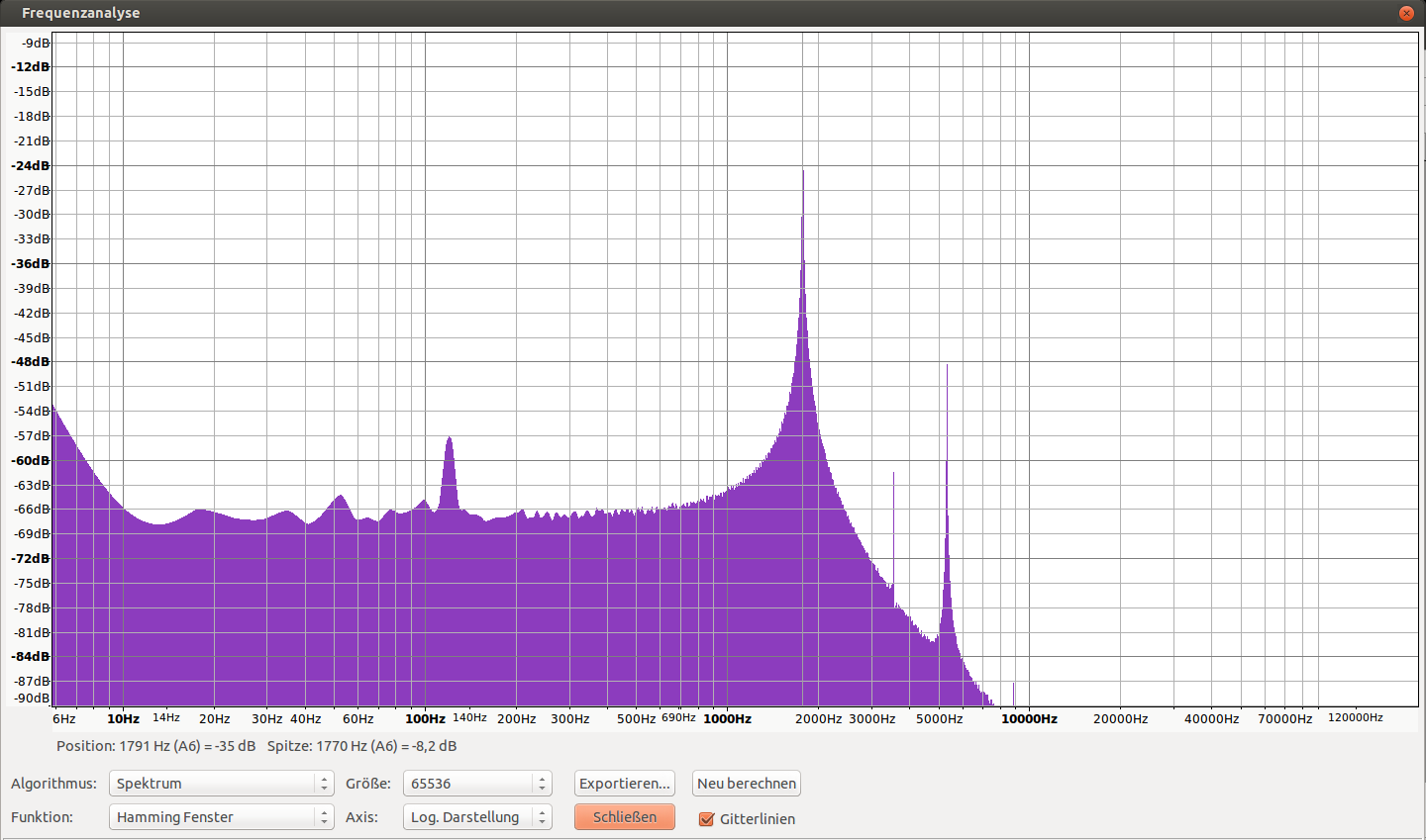

Das Spektrum wurde von Piezo-Lautsprecher über eine t.bone EM 800
Kondensator-Kleinmembranmikrofon abgenommen und dann über Audacity eine
FFT Durchgeführt.
