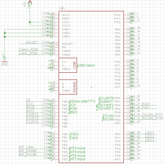

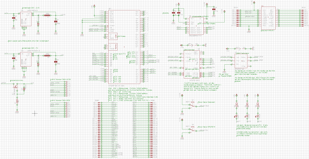

Hallo liebe Leute,
ich mache gerade meine ersten Gehversuche als Ingenieur
(Praxissemester), habe bisher leider noch nie mit CAN gearbeitet und bin
jetzt an einem Projekt dran, bei dem ich ein CAN to CAN Gateway
entwickeln soll.
Die Aufgabe besteht darin, eine Hardware inlusive Software für das
Gateway zu entwickeln. Dabei soll (für den späteren Kunden) zusätzlich
die Möglichkeit bestehen am PC das Gateway zu konfigurieren und über
eine Bluetooth-Schnittstelle den CAN-Bus auf einem mobilen Gerät (Tablet
oder ähnliches) zu überwachen.
Konfigurationsmöglichkeiten:
 - Signalmapping (Gateway soll aus mehreren Botschaften die benötigten
Informationen in einer Botschaft zusammenfassen
 - Identifierumsetzung (Anpassen der Botschafts-ID)
 - Nachrichtenfilterung (nicht relevante Nachrichten soll das Gateway
ignorieren)
 - Datenratenanpassung (bei Übertragung von High- auf Low-Speed CAN und
umgekehrt)
Gerade bin ich noch beim Hardware-Entwurf.
Durch einen Kollegen, der schon mit CAN zu tun hatte, bin ich auf
folgendes Board aufmerksam geworden:
https://www.chip45.com/products/crumb128-can-5.0_avr_atmega_modul_board_at90can128_usb_rs232_can.php
Bei diesem Board ist ein AT90CAN128 + HighSpeed Transceiver (PCA82C251),
ein USB-UART Wandler (CP2102) und eine RS232-Schnittstelle (MAX3221)
verbaut.

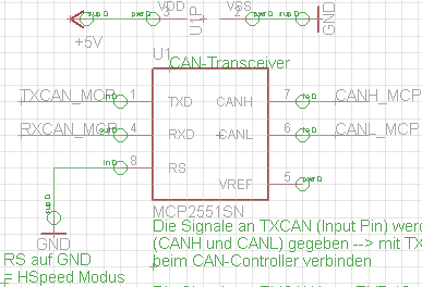

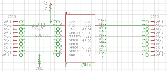

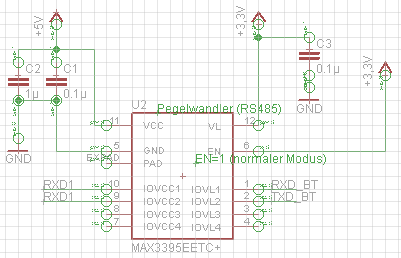

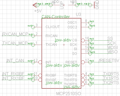

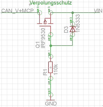

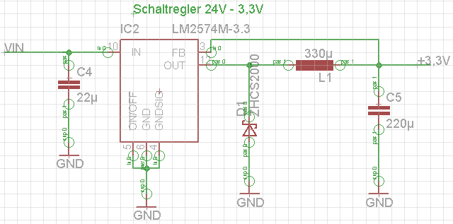

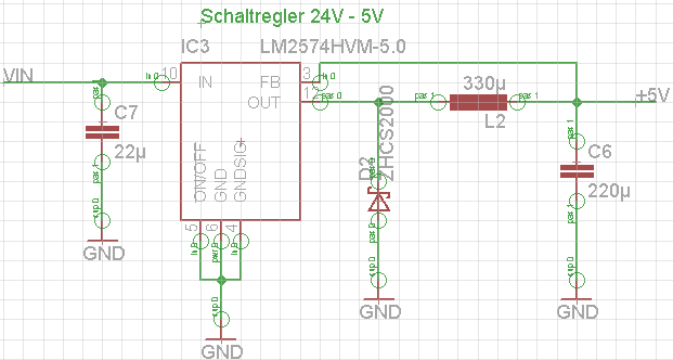

Dieses Board, zwei Schaltregler (LM2574M-5.0, LM2574M-3.3), ein
Verpolungsschutz (MOSFET), einen externen CAN-Controller (MCP2510) +
Transceiver (MCP2551) und das Bluetooth-Modul RN41XV + Pegelwandler
(MAX3395) habe ich bisher für mein Gateway-Board vorgesehen. (siehe
Anhang)
Nun kommen wir zu den eigentlichen Fragen:
1.) Bei dem Crumb128CAN 5.0 sind beide USART-Schnittstellen des AT90CAN
bereits durch die USB- bzw RS232-Schnittstelle belegt. Kann ich jetzt
die jeweiligen PINs (RXD0/RXD1 und TXD0/TXD1) trotzdem ganz normal
verwenden? Da müsste es doch Probleme geben oder zumindest müsste man
aufpassen, dass es bei der Kommunikation keine Konflikte gibt, oder was
meint ihr?
2.) Das Gateway soll später eventuell in ein Gehäuse und mit einer
Spannung im Bereich von 7V - 18V versorgt werden. Dementsprechend muss
der Anschluss (über Bananenstecker) für die Spannungsversorgung nach
außen geführt werden. Könnt ihr mir für den Anschluss ein Bauteil in der
EAGLE-Bibliothek empfehlen? Ich komm mit der unendlichen Bibliothek noch
nicht zurecht. Gleiches gilt für die Shottky-Diode beim Schaltregler.
Gibt es vielleicht welche die besser geeignet sind?

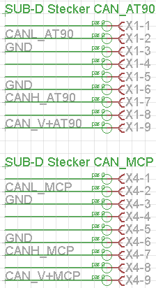

3.) Diese Frage bezieht sich auf den ersten Teil der 2.) Frage. Der
CAN-Bus wird mit dem üblichen 9 Pin D-SUB Stecker bereit gestellt. Dabei
ist auch eine Versorgungsspannung von 24V an PIN 9 vorgesehen. Kann ich
diese Spannung einfach auf den Eingang vom Verpolungsschutz und den
Ausgang des Verpolungsschutzes auf den Eingang der Schaltregler geben?
4.) Falls ihr Verbesserungsvorschläge zur Verschaltung/Beschaltung der
Komponenten habt oder euch Fehler auffalllen, wäre ich über jeden
Hinweis dankbar.
So des wars erstmal... Aber es kommen bestimmt noch ein paar Fragen ;-)
Mit freundlichen Grüßen
B0bbyR4y
Gast #3583328
So gern ich auch mit dem 90CAN32 arbeite, als Gateway taugt der nicht
weil der nur eine richtige CAN-Schnittstelle hat.
Die Nummer mit dem MCP am SPI ist nur eine Krücke aus einer Zeit als es
noch  nichts besseres gab.
Nimm was mit zwei CAN-Schnittstellen das bei Euch im Haus programmiert
werden kann, es gibt soviel davon.
AVR32UC3C, V850ES, MCP5602 (alles mit 64 Pins im 0,5 mm Pitch verfügbar)
dsPIC33irgendwas, STM32, irgendwelche ARMs von TI und so weiter und so
weiter
Wenn es Automotive sein soll wird die Liste kürzer, STM32 ist dann
schonmal glatt raus weil ST die nicht für diesen Markt baut sondern
lieber PPC-Kerne in Lizenz von Freescale anbietet.
Für ein Gateway ist ein Controller mit floating point wohl auch nicht
die schlechteste Wahl.
Also eine Abstimmung mit den Softwerkern ist da eine gute Idee.
> umgekehrt)
Low-Speed CAN ist nicht einfach nur langsamer, das erfordert einen
anderen Transceiver der auch nicht pin-kompatibel ist.
Also muss man für solche Geschichten alles doppelt vorhalten.
Gast #3583368
Du solltest erstmal abschätzen, wie viele Daten du da in welche
Geschwindigkeit drüber routen willst. Deine Anwendung klingt wie
Automobil und da wird auch gern bis zu High-Speed CAN gegriffen. Je nach
dem, was du dann noch mit den Daten zwischendurch machen willst kann das
mit dem AVR äußerst eng werden. Sind es überwiegend ein paar
ID-Änderrungen, kein Thema, aber wenn du noch Berechnungen oder
eingebettete Simulink-Modelle durchgehen musst ... Und je länger du
rechnest, desto mehr CAN Daten musst du zwischenspeichern. Da kann bei
HighSpeed CAN in kürzester Zeit einiges zusammen laufen. Du solltest
auch beachten, dass eventl. die Zykluszeit der Nachrichten eine Rollle
spielt, welche eventl. dann bei bestimmten Botschaften durch vorherige
Verarbeitung andere Botschaften verändert werden ...
Ich empfehle dir lieber eine leistungsstärker Hardware zu wählen, ist
kaum teurer und bietet am Ende vielleicht ein paar Reserven statt
Datenverluste und Schweiß auf der Stirn.
#3583681
Die SubD9-Standard-Pinbelegung ist ursprünglich von CiA (CAN in
Automation, www.can-cia.org) definiert worden, und zwar in Standard
CiA303 Part 1. Zu Pin 9 steht dort in Abschnitt 6.1 auf Seite 9:
"Optional CAN external positive supply (dedicated for supply of
transceiver
and optocouplers, if galvanic isolation of the bus node applies)"
Auf deutsch: Die 24V dort sind nur für die Versorgung von Transceiver
und Optokopplern gedacht, um bei galvanischer Trennung DC-DC-Wandler zu
vermeiden. Die komplette Versorgung des Gerätes über den Busstecker ist
gemäß diesem Standard nicht vorgesehen.
Du bist natürlich frei, von diesem Standard abzuweichen, solltest aber
wissen, dass Du das tust.
fchk
Gast #3583879
danke schon mal für die Anregungen. Ich werde mir mal die
Mikrocontroller ansehen, die ihr mir vorgeschlagen habt. Allerdings
sollte der AT90CAN ausreichen und ist für das erste Projekt auch ganz
gut, um rein zu kommen.
Das mit der Spannungsversorgung über den Sub-D Stecker werde ich sein
lassen.
Bruno Kempf

1. Um rein zu kommen ist es ganz gut ne LED blinken zu lassen, nicht ein
CAN Gateway zu programmieren.
2. Musst du zwei CAN Controller über SPI ansteuern, das ist deutlich
schwerer als einfach einen Controller zu programmieren der beides intern
hat.
Ich würde dir raten einen dspic33 zu nehmen mit zwei CAN Modulen. Da
gibts beliebig viele. Dann nimmst du dir den Beispielcode von Microchip
für zwei CAN Module, verbindest die und bist schon fast fertig. Damit
hast du schnelle Erfolgserlebnisse und kannst danach filter und sowas
dazubauen.

Warum meinst Du heisst der µC AT90CAN? Der hat schon einen, aber eben
nur einen internen CAN-Controller. :-)
Was aber nichts daran ändert, dass der per SPI angebundene MCP eine
Krücke ist.

Danke nochmal an alle, die sich die Mühe gemacht haben zu antworten.
Jetzt habe ich einen groben Überblick über die µController und werde
(vielleicht gleich am Wochenende) einen neuen Schaltplan mit dem
AT32UC3C0128C (http://www.atmel.com/devices/AT32UC3C0128C.aspx)
entwerfen.
Der Link mit dem Code für den Einstieg wird sich wahrscheinlich auch
noch als nützlich erweisen. Erst mal werde ich noch ein bisschen mit der
Hardware beschäftigt sein -.-
Sobald ich dann mit der Software anfange werde ich nochmal um eure Hilfe
bitten :-) Gerade das mit den Bootloadern ist mir noch nicht ganz klar.
Welchen brauche ich? usw.
