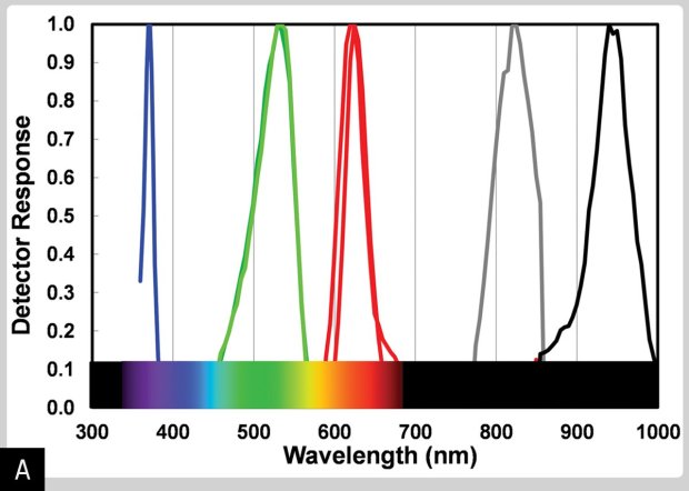

Gast #5213395
Typ schrieb:
> Klaus schrieb:
>> Hier ein besserer Link
>> https://hackaday.com/2017/08/29/color-sensor-from-an-rgb-led-and-a-photocell/
>> MfG Klaus
> Damit lässt sich die Farbe von Oberflächen bestimmen, aber nicht die
> einer Lichtquelle.
Dem Detektor ist es vollkommen egal, ob das Licht direkt von einer
Lichtquelle kommt oder vorher an einer Oberfläche reflektiert wurde.
Hier noch ein anderer Artikel
https://makezine.com/projects/make-36-boards/how-to-use-leds-to-detect-light/
Ein Diagramm daraus mit der spektralen Empfindlichkeit von LEDs habe ich
mal angefügt.
MfG Klaus
Gast #5213473
Klaus schrieb:
>> einer Lichtquelle.
Nö: in dem Link dient die RGB-LED nur als Lichtquelle, um eine
Oberfläche zu bestrahlen (nacheinander mit verschiedenen Wellenlängen).
Das unterschiedlichen Reflexionsverhalten bei den drei Wellenlängen wird
mit einem LDR gemessen und daraus die Farbe der Oberfläche bestimmt.
Ohne rückstreuende Oberfläche misst das Teil also keine Farbinfo, die
Farbe einer fremden Lichtquelle kann es tatsächlich nicht bestimmen.
Passt: in diesem anderen Artikel werden die unterschiedlichen LEDs
tatsächlich als Detektoren mit unterschiedlicher spektraler
Empfindlichkeit benutzt (nicht als Lichtquellen für Reflexionmessungen).
Damit lässt sich tatsächlich die Farbe einer externen Lichtquelle
"abschätzen".
> mal angefügt.
Das sieht mir aber eher nach den Emissionsspektren aus.
> "abschätzen".
Genau so, wie es die Sensoren für die drei Grundfarben im Auge machen.
Ein Spektrometer wird daraus aber noch lange nicht, denn man kann die
gleiche Farbe auf verschieden Weisen zusammenmischen.
Die Sensoren unserer Digitalkameras verwenden übrigens nur Silizium,
wobei die spektrale Empfindlichkeit mit winzigen Farbfiltern angepasst
wird.
(Ausnahme der Foveon-Sensor, bei dem drei Si-Dioden übereinander liegen)
Gast #5213716
Ist auch so. Hab da mal einiges drüber gelesen, kann aber keine Quellen
zeigen. Die Empfindlichkeitskurven entsprechen den Emissionsspektren,
liegen nur etwas tiefer.
Abdul K. schrieb:
> Die Driftzone einer Fotodiode muß der Energie der
> einfallenden Photonen eine passende Weglänge geben. Sonst wird das
> Photon nicht detektiert.
Das wäre für mich eine Erklärung dafür, daß die Spektren ähnlich sind.
So wie  ein Schwingkreis auf der selben Frequenz sendet und empfängt.
MfG Klaus
