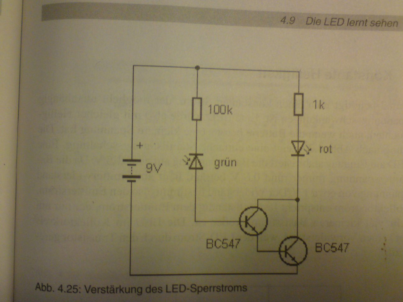

von Chris (Gast)
von Seppel (Gast)
Also hier ist die Beschreibung:
Die LED lernt sehen
Eine LED kann nicht nur Licht erzeugen, sondern auch als Sensor für der
Umgebungslicht dienen. In erster Näherung fließt durch eine Diode kein
Strom, wenn sie in Sperrichtung an eine Spannunggelegt wird. Tatsächlich
findet man jedoch einen sehr kleinen Sperrstrom z.B. im Bereich weniger
Nanoampere, der im Normalfall zu vernachlässigen ist. Die hohe
Verstärkung der Darlingtonschaltung erlaubt jedoch Experimente mit
Extremkleinen Strömen. So ist z.B der Sperrstrom einer Leuchtiode selbst
von der Beleuchtung abhängig. Eine LED ist damitzugleich eine Fotodiode.
DEr äußerst kleine Fotostrom wird mit zwei Transitoren so weit
verstärkt, dass die zweite LED leuchtet.

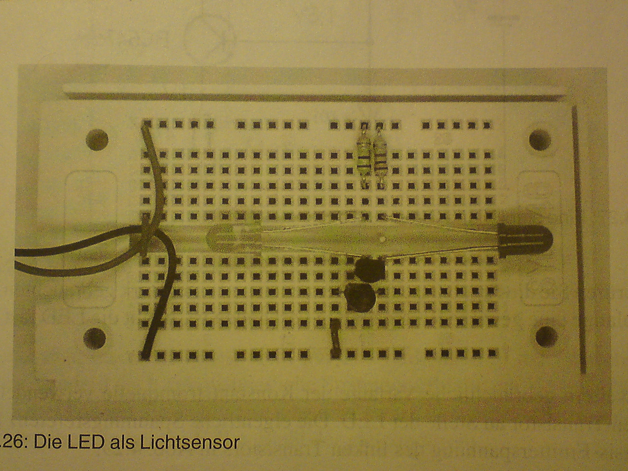

So mein Problem ist einfach das man auf der Abbildung (siehe
Anhang)nicht erkennen kann wie ich die Transistoren angeschlossen
werden. Auf dem Schaltplan ist mir das klar (auch im Anhang)abre nicht
auf dem Foto. :)
Villt könnt ihr mir da iwie helfen.
von Sven (Gast)
Und welcher Blödmann macht so eine Anleitung? LEDs haben maximale
Sperrspannungen von 4 oder 5V. Wenn man die an 9V invers betreibt,
bricht erstmal die Sperrschicht durch. Der Sperrstrom wird durch die
100k begrenzt.
So kann man Rauschquellen aufbauen, aber als Anleitung für Anfänger:
ungenügend.
> abre nicht auf dem Foto
Dein Steckbrett hat irgendwelche Reihen die miteinander verbudnen sind
(das Schema aus dem Conrad Kalender [siehe unten] deutet das besser an).
Und dann steckst du das halt einfach gemäß Schaltplan zusammen. Was ist
daran so kniffelig?
Schau mal hier, vielleicht ist ja dein Steckbrett auch so verschaltet.
2008er Kalender, 11. TAg
http://www2.produktinfo.conrad.com/datenblaetter/900000-924999/909222-an-01-de-CONRAD_ADVENTSKALENDER_24_EXPERIMENTE.pdf
2009er Kalender, 15. Tag
http://www2.produktinfo.conrad.com/datenblaetter/175000-199999/192200-an-01-de-ADVENTSKALENDER_2009.pdf
von Jens G. (jensig)
>auf dem Foto. :)
Also wenn es um die Pinbelegung der Transis geht:
Wenn Du die auf's Gesicht (Beschriftung) legst, mit Anschlüssen zu Dir,
dann haben die von links nach rechts E-B-C . Kann zwar auch Abweichler
geben, aber bei dieser Baureihe ist es wohl so.
Ansonsten stimmt schon mal das, was oben geschrieben wurde: die LED's
sind hoffnunglos überspannungsgefährtet, weil die üblicherweise und
offiziell nur 5V in Sperrichtung vertragen. Ich würde mit max. 6V das
ganze betreiben, wenn Du drüber gehst, mußt Du mit "unerklärlichen"
Nebeneffekten rechen wegen der begrenzten Invers-Spannungfestigkeit von
LED's.

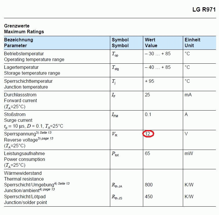

von Stefan W. (wswbln)
> 100k begrenzt.
<Zitat> Und welcher Blödmann </Zitat> schreibt ohne sich vorher zu
informieren so einen pauschalen Kommentar?
Manche gelbe und grüne LEDs haben durchaus Sperrspannungen von 10..12V.
von Sven (Gast)
Welche?
Aha? ;)
Sven schrieb:
> Welche?
Du erwartest jetzt nicht wirklich eine Aufzählung aller Typen von allen
Herstellern, die das Kriterium erfüllen?   :-O
Google funktioniert sicher auch bei Dir. Du kannst ja z.B. mal mit
"LGR971" anfangen zu suchen...

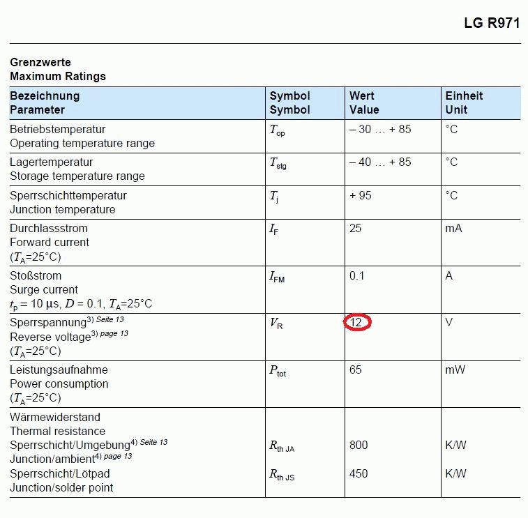

...nur mal so als Beispiel. Dass der Chip auch in andere Gehäuse (als
0603) verbaut werden kann, muss hoffentlich nicht extra erwähnt
werden...
von yalu (Gast)
Die Siemensianer und die Osramesen scheinen sich, was die Sperrspannun-
gen der einzelnen LEDs betrifft, nicht ganz einig zu sein. Viele LEDs,
die in den alten Siemens-Datenblättern mit 5V oder 6V angegeben sind,
haben jetzt 12V. Diejenigen mit 3V wurden auf 5V hochgesetzt.
Vielleicht liegt es aber auch nur an einer unterschiedlichen Definition
von "sperren". Bei einigen LEDs ist lt. Siemens der maximale Sperrstrom
10µA, während Osram ihn mit 100µA angibt. Möglicherweise sah man die
100µA bei Siemens schon als den Beginn des Durchbruchs an.

von Didi S. (kokisan2000)
Hallo miteinander,
nun noch ein paar Worte aus Sicht des Herstellers...
Die Sperrspannung ist eine sehr empfindliche Größe, die in direkten
Zusammenhang mit der Chichtqualität im Bereich des pn-Überganges steht.
Die Sperrspannungen (bei 10µA) für gute epitaktische Schichten mit
normalen Dotierungen liegen bei Visible Dioden im Bereich 12V bis 30V.
Bei Infrarotdioden liegen sie übrigens in Bereiche bis 80V und besser.
Da nicht immer alle Schichten optimal hergestellt werden können,
variiert die Sperrspannung schon mal bis 6V. Das Material ist immer noch
sehr brauchbar als LED im Durchlassbereich, aber zeigt eine gewisse
"weakness" im Sperrbereich. Damit die Hersteller das Material trotzdem
noch verkaufen können, machen sie es sich mit der Grenzangabe in den
Datenblättern nicht zu schwierig und 5V sind für die meisten Bereiche
vollkommen ausreichend. Im übrigen wird typisch bei 10µA angegeben,
100µA waren früher üblich, findet man aber immer noch in vielen
aktuellen Datenblättern. I.d.R sind 100µA aber unkritisch in
Sperrichtung.
