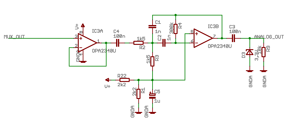

ein paar von euch kennen ja sicher das hier:
http://cs.nyu.edu/~jhan/ledtouch/index.html
Nach ziemlich langem basteln (seit Februar ...) hab ich das Ding
nachgebaut und meine Version kann sogar a bisserl mehr ...
- 8*4 LEDs (die endgültige Version hat 8*8)
- ARM7 (SAM7S64)
- Kommunikation und Stromversorgung über USB2.0
- Weitestgehen Umgebungslicht-unabhängig
- Capture-Rate von >25Hz
- Kleine Bauform von 60mm*60mm
Es gibt ein kleines Demo-Video was ich mit einem Screen-Capture-Programm
aufgenommen habe. Der schwarze Punkt in der Mitte ist der berechnete
Schwerpunkt und man kann ihn fast pixelgenau navigieren. Sollte für eine
Gestenerkennung eigentlich reichen.

von Thomas P. (pototschnig)
Bild vergessen ...
Hallo Hagen,
danke für dein Angebot!
Die Daten kommen über USB einfach als 32 16bit werte zwischen sowas 250
bis 750. In meiner Software (Video von oben) hatte ich eine dumme
Kalibrierung eingebaut, die für jede LED dynamisch die Min- und
Max-Schranke anpasst (Kalibrierung ist dann quasi so, dass man mit der
Hand einmal komplett drauf muss bis die Min- und Max-Werte passen). Das
wurde für die Farbdarstellung dann auf einen Bereich von 0 bis 240 (HSV,
Hue: 0 bis 240° -> RGB) umgerechnet. Der Schwerpunkt wurde ohne
Veränderung der Messwerte direkt berechnet. Ich denke anhand des
Mittelwerts der Werte kann man schon erkennen, wann der Finger wirklich
auf den LEDs ist und dann mit einer Gestenerkennung anfangen.
Ich könnte meinen Code mal so umbauen, dass er die Daten in ein
Text-File schreibt und ein paar Gesten aufnehmen. Dann kann man
vielleicht damit besser experimentieren.
Delphi ist vielleicht ein kleines Problem, weil ich hätte gerne die
Gestenerkennung für ein Embedded-Linux gehabt und da wär's praktisch
wenn das in C/C++ wäre. Wieviel Zeilen Code hat denn dein Projekt
ungefähr? Ich hab Jahrelang unter BP7 und eine Zeit in Delphi
programmiert und könnte versuchen es zu portieren.
Mfg
Thomas Pototschnig
Ich probier das hier vielleicht mal aus:
http://www.ci.pwr.wroc.pl/~piasecki/publications/hofman-piasecki-v1-1.pdf
Sieht interessant und einfach aus. Mal kucken ob ich damit weiterkomme
Mfg
Thomas Pototschnig
Poah, das ist ja krass. Wie genau funktioniert das? In einem dieser LED
Gehäuse auf der Platine ist eine IR-LED und ein IR-Fototransistor, bzw
IR-Diode? Und der "gemessene" analoge Wert der quasi von der Hand
"zurückkommt" wird an den PC geschickt?
Oder wird die IR-LED selbst als lichtmessendes Instrument benutzt (Soll
ja auch irgendwie gehen, habe ich mal gelesen)
Wenn mich nicht alles täuscht könnte man damit doch ein richtig
stylisches leuchtendes Touchpad realisieren, um zum Beispiel bei einem
Notebook die Maus zu steuern...
So genial, aber doch so einfach! Ich bin entzückt :D

Mit einer LED wirst du nicht viel schaffen. Außer du polst schneller um
als das Licht unterwegs ist - das ist aber schon echt schnell ... :-)
Versuchs mal mit zwei LEDs - kann man normalerweise so betreiben wie
normale Photo-Dioden ...
Mfg
Thomas Pototschnig
von µluxx .. (uluxx) Benutzerseite
ja ok, aber wie beschaltet ihr das und wie lest ihr ein? mit nem ADC
oder wie macht ihr das?
Standard-Photodioden-Schaltung ist sowas hier z.B:
http://hyperphysics.phy-astr.gsu.edu/hbase/electronic/photdet.html
OP als Strom->Spannungswandler geschaltet. Ua = -Iphoto * Rf
Die Photodioden werden normalerweise mit z.B. 80µA oder so angegeben.
Ist glaub ich der Photostrom bei 1000lx oder so ... d.h. bei 80µA
würdest du mit einem 10k-Widerstand -0.8V kriegen. Bei normalen LEDs ist
der Photostrom eigentlich noch kleiner, weil die nicht für den Einsatz
als Photo-Dioden optimiert wurden.
Mfg
Thomas Pototschnig

So, ich muss jetzt mal diesen alten Thread herauskramen in der Hoffnung
dass Thomas oder jemand anders, der ein wenig Ahnung von Analogem
Gedönsel hat mitliest :-)
Im Anhang befindet sich die analoge Aufbereitung des Signals, das von
der LED kommt. Wenn ich das richtig verstanden hab, ist der Ablauf so:
1. Spalte wird aktiviert (D.h. jede 2. LED in Vertikalrichtung bekommt
Spannung an die Anode angelegt)
2. Eben diese LEDs, die Spannung an die Anode gelegt bekommen, kriegen
über die Reihen Masse an ihren Kathoden angelegt.
3. Nun beginnt eine Schleife der Reihe nach die Ausgänge auf Masse zu
legen, an dessen LEDs keine Spannung an der Anode liegt.
4. Jedes mal wird über die Spalte, die direkt neben der bestromten
Spalte liegt die analoge Aufbereitung, sowie der AD-Wandler gelegt (das
ganze über einen analogen MUX).
Wenn dies so richtig ist, ergeben sich mir ein paar Fragen:
Dadurch dass an den Reihen der Reihe nach Masse angelegt wird, liegt die
an der Spalte gemessene Spannung im negativen Bereich.
1. Diese negative Spannung gelangt nun in den MUX. Der MUX kann
Spannungen schalten, die außerhalb der Versorgungsspannung liegen?
2. Durch den MUX gelangt die Schaltung an einen *nicht*invertierenden
Verstärker, der aber nur mit Masse/+5V versorgt wird?!
3. Nun verlassen mich komplett die Analogkenntnisse, und ich sehe direkt
nach dem nichtinvertierenden Verstärker ein paar Hochpässe und einen als
invertierenden Verstärker beschalteten Operationsverstärker.
4. Oder wie sieht das aus? Ich wäre sehr dankbar, wenn mir einer das
komplizierte Analogtechnikgebilde mal einer erklären könnte.
EDIT: Also ich habe mir nochmal die Schaltungen zu der Fotodiode
angeschaut. Speziell der Link, den Thomas oben verlinkt hat.
Es sieht für mich so aus, als entstehe der Fotostrom in Sperrrichtung.
Das heißt, dass, wenn man die Anode an Masse anschließt, über die
Kathode eine positive Spannung misst. So würde Thomas Schaltung sinn
machen. Allerdings würde ich dann nicht verstehen, dass er einen
invertierenden Verstärker einsetzt. Ich vermute mal dass der im
Subtrahierbetrieb arbeitet. Wenn ja: Warum genau?
