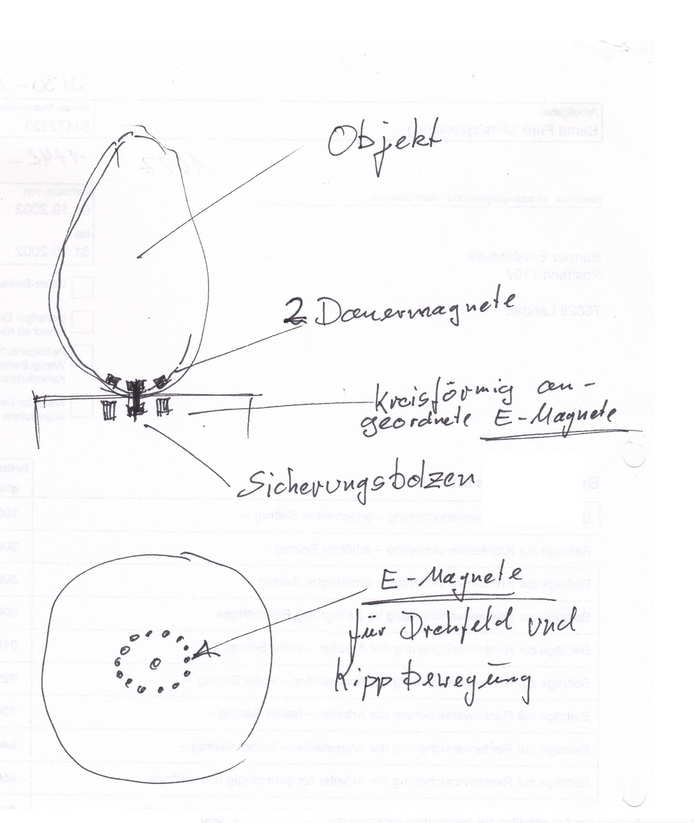

Eine Plastik soll unsichtbar wie ein Perpetuum Mobile bewegt werden. Die wiegt wenige kg, ist rundlich wie ein überdimensionles Ei ~1 m und liegt in einer Flachschale auf einem Sockel - mechanisch nicht starr oder sonstwie (Fäden) verbunden, kann leicht schwingen und soll langsam in Eigenfrequenz oszillieren und/oder sich dabei etwas drehen. Die Plastik und der Sockel sind innen hohl und könnten ein Eisengewicht, einen (E-)Magneten oder eine Elektronik aufnehmen. Ich stelle mir einen unsichtbaren Magnetantrieb vor, z.B. mit irgendwie gepulsten Spulen, Eisen oder E-Magnet, evtl. auch einen langsam motorbewegten Magneten. Hat hier irgendwer eine Idee oder schonmal sowas gemacht bzw. welche (Fertig-) Bauteile kämen dafür in Frage - Plattenspieler-Teller, Getriebemotor usw. - ?

Ist das jetzt ein Elektronik Forum oder wird hier nur gelästert und gehetzt? Von Schweben war überhaupt nie die Rede! Genausowenig von einem echten Perpetuum Mobile. Der TO hat freundlich versucht sein Problem zu beschreiben und nur nach Ideen gefragt. @ Max M. Als Denkanstoß: Wenn es nur um Pendeln geht könnte man in das Innere des Eis ein längliches Stück Metall in die Pendelachse bauen. Unter die Schale dann zwei Spulenkörper die wechselweise bestromt werden und damit jeweils das eine oder andere Ende des Metalls anziehen. damit dürfte das Ei anfangen langsam zu schwingen wenn man die Wechselfrequenz einstellbar macht um so auf die Eigenresonanz kommt. In einem weiteren Schritt kann man diese Bewegung auch erfassen und damit dann das "Umschalten" der Spulen steuern. Es gibt z.B. für sowas auch sehr clevere recht einfache Lösungen suche mal nach "magnetischer Antrieb Pendel" oder "magnetischer Antrieb foucaltsches pendel" Bei der Lösung mit 2 wechselseitig bestromten Spulen könnte man diese Spulen auf einen drehbaren Teller montieren. Wenn das "Ei" wenig Reibung hat folgt es dem langsamen Drehen vieleicht.

Die Idee von "Der Andere" ist schon mal ein Ansatz. Allerdings wird man da schon starke elektromagneten brauchen, schätze ich... Energieefizienter wäre ein Gewicht an einem starken Modellbauservo im Inneren des Eis das schlicht langsam von der einen, zur anderen Seite pendelt. Ein kleiner Bleiakku welcher das ganze versorgt, kann auch gleichzeitig das Gewicht sein.

#5556028
Alex G. schrieb: > Allerdings wird man > da schon starke elektromagneten brauchen, schätze ich... Es kommt darauf an. je kleiner der Abstand des Metalls zu den Spulen desto besser. Die Spulen mit einem Eisenkern oder ggf. ein Topf oder U Schenkel sorgt dafür daß das Megnetfeld stärker ist. Außerdem muss man ja nur den Reibungsenergieverlust ersetzen, der durch das Schingen entsteht. Da dieses Ei in Bezug auf seine Größe ziemlich leicht ist und sich (hoffentlich) nicht wesentlich verformt dürfte die Energie zur Aufrechterhaltung einer Pendelschwingung nicht sehr groß sein. Ich gehe davon aus daß die Amplitude nicht sehr groß sein muss, der TO spricht von "leichtem Schwingen".

Ich werfe jetzt mal diese Skizze in den Raum. Der Sicherungsbolzen soll nur das Abwandern verhindern, Dreh und Kippbewegungen nicht bremsen. Grüße Bernd
