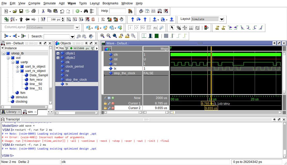

Duke Scarring schrieb:
> Stefan L. schrieb:
>> Die Simulation
>> mit einem Testbench funktioniert.
> Kannst Du die funktionierende Simulation (VHDL + Testbench) evtl. hier
> einstellen (als Anhang)?
> Dann könnte ich mir das anschauen und testweise durch meinen Simulator
> schicken.
> Duke
Habe alles mal angehängt. Ich gebe zu, der Testbench ist dilettantisch.
Es werden zwei Bytes geschickt, eines das als Datenbyte interpretiert
werden soll und eines als Kommando.
Ich arbeite mal die Arbeitsaufträge weiter ab, falls noch weitere Daten
gewünscht werden, gerne.
Gast #7074657
Die Simulation läuft nach kleinen Anpassung (LED1, LED2) erstmal durch.
Ist das gewollt, das die Baudrate bei 1,15 MHz ist?
Außerdem würde ich zwischen den Übertragungen auch mal eine kleine Pause
lassen, damit sich das Auge synchronisieren kann :-)
Duke

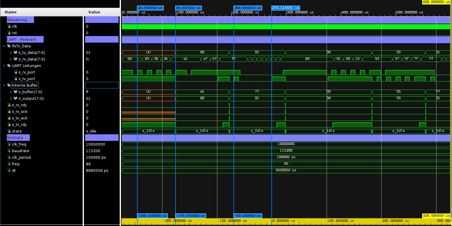

OP #7074900
> durch.
> Duke
Diese Ungereimtheit mit der Baudrate hat mich etwas stutzig gemacht. Als
Baudrate soll 115200 und als Clock Takt 10 MHz verwendet werden. Ich
habe mal einen etwas "schöneren" Testbench geschrieben. Da scheint es
auch korrekt zu funktionieren, bis auf das erste Byte, das nicht richtig
erkannt wird, wird alles richtig ersetzt und interpretiert. Zumindest
sehe ich hier keinen Fehler.
