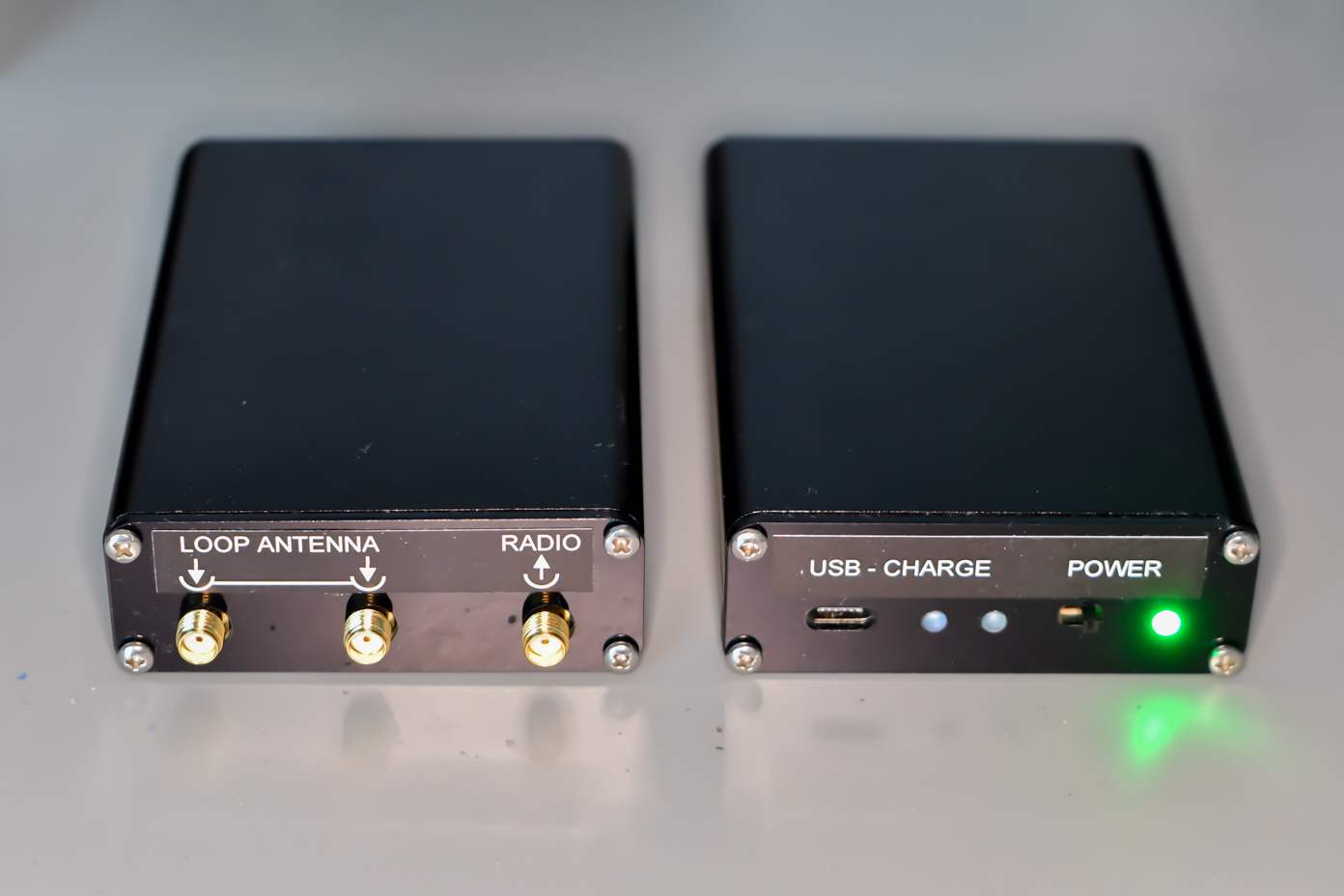

ich möchte euch ein HF-Projekt vorstellen, das mich über einen längeren Zeitraum begleitet hat.
Ausgangspunkt war ursprünglich eine passive YouLoop. Mit ihr war ich zwar grundsätzlich zufrieden, allerdings hätte ich mir ein noch besseren Empfang und etwas mehr Signalpegel gewünscht. Gleichzeitig wollte ich eine möglichst kompakte, netzunabhängige Lösung behalten.
Da ich damals keine für meine Anforderungen passende Elektronik gefunden habe, entstand schließlich eine eigene Entwicklung.
Die Eingangsstufe basiert auf dem bewährten LZ1AQ-Konzept mit einem matchenden Bipolartransistorpaar in Basisschaltung. Die nachfolgende Signalstufe wurde von mir mit einem Video-Differenzverstärker realisiert. Ziel war dabei vor allem eine geringere Verlustleistung bei gleichzeitig breitbandigem Betrieb.
Im Mittelpunkt dieses Beitrags soll aber weniger die eigentliche Verstärkerschaltung stehen, sondern vielmehr der mechanische und HF-gerechte Aufbau.
Da das Gerät aus einem integrierten Li-Ionen-Akku betrieben wird, musste aus den 3,7 V Batteriespannung eine Versorgungsspannung von 9V erzeugt werden. Dafür kommt ein DC/DC-Wandler zum Einsatz. Genau dieser Punkt hat mich bei der Entwicklung am meisten beschäftigt, denn Schaltnetzteile und empfindliche HF-Verstärker in einem gemeinsamen Gehäuse sind bekanntlich keine ideale Kombination.

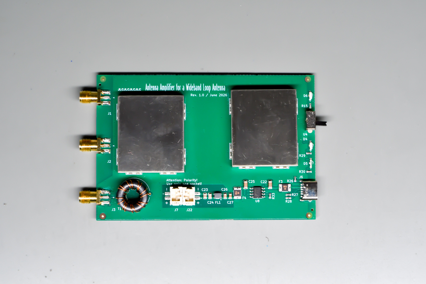

Um gegenseitige Beeinflussungen möglichst auszuschließen, habe ich den Aufbau konsequent in zwei Bereiche aufgeteilt:
  • eine “dirty”-Kammer für die DC/DC-Wandler-Schaltung,
  • eine “clean”-Kammer für den eigentlichen HF-Verstärker.
Beide Bereiche sind mechanisch voneinander getrennt und abgeschirmt. Zusätzlich wurde die Versorgung mehrfach gefiltert. Die Leiterplatte entstand als 4-Lagen-Design mit durchgehenden Masseflächen, um sowohl die HF-Eigenschaften als auch die Schirmwirkung zu verbessern.

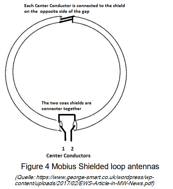

Als Antenne verwende ich eine Möbius-Loop aus einem Koaxkabel. Der Ausgang des Verstärkers wird über einen selbst gewickelten Breitbandübertrager (Balun auf Ferritring) angepasst. Den Balun habe ich mit einem nanoVNA messtechnisch überprüft.
Für eine vollständige Charakterisierung des gesamten Verstärkers (z. B. Frequenzgang, Rauschzahl oder Großsignalfestigkeit) fehlen mir jedoch professionelle HF-Messmittel. Deshalb möchte ich bewusst nur Aussagen treffen, die ich selbst nachvollziehen und belegen kann.
Mit dem praktischen Empfangsergebnis bin ich sehr zufrieden. Neben einem generell höheren Pegel beobachte ich einen 10dB größeren Abstand von Signalen zum Rauschen. Inzwischen nutze ich zwei dieser Geräte regelmäßig zusammen mit meinem SDR „Airspy HF+ Discovery“.
Der Beitrag soll keine Bauanleitung sein, sondern lediglich einen Einblick in das Projekt geben. Vielleicht ist der mechanische Aufbau oder die eine oder andere konstruktive Entscheidung ja auch für andere interessant.
Über Fragen und einen fachlichen Austausch zum Aufbau freue ich mich natürlich.

Bild 1: Gesamtansicht des Gerätes von vorn und hinten
Bild 2: Prinzip der verwendete Möbius-Loop

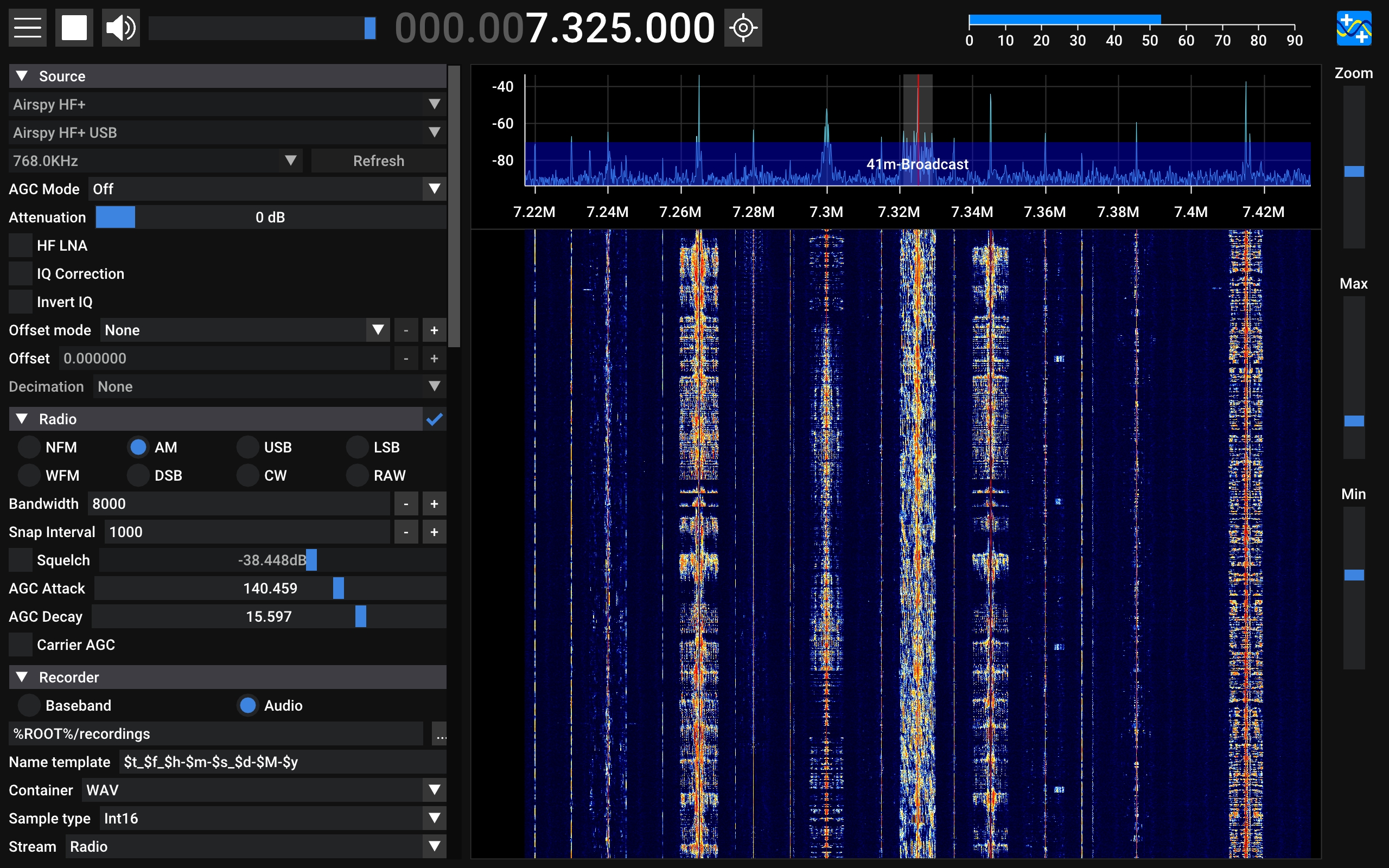

Bild 3: Empfangsbeispiel am SDR (41-m-Band)

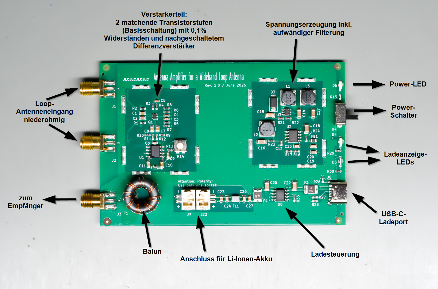

Bild 4: 4-Lagen-Leiterplatte
Bild 5: Innenaufbau mit getrennter “dirty”- und “clean”-Kammer

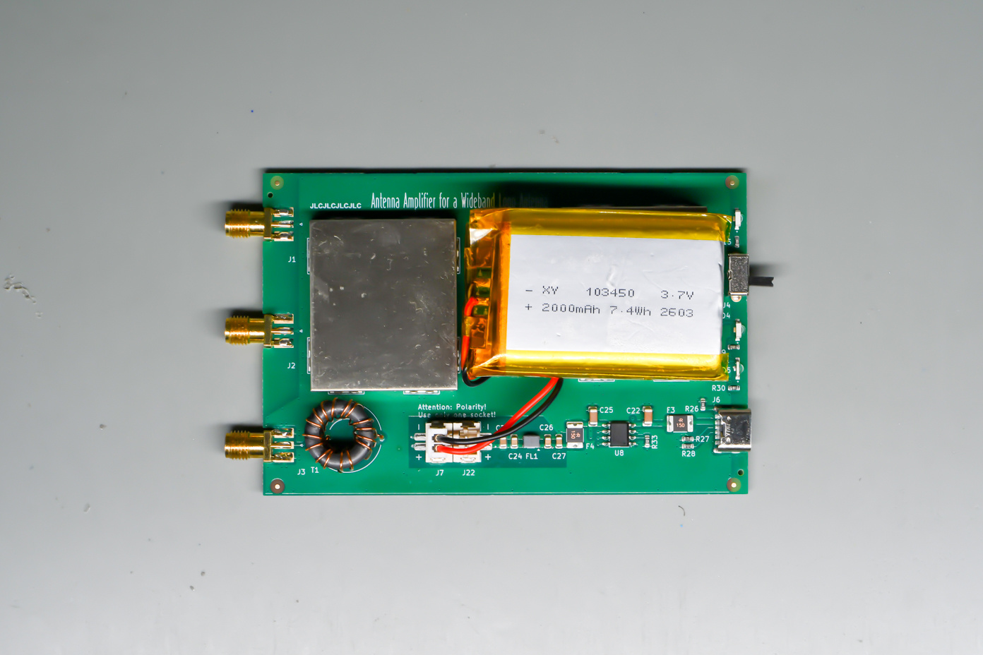

Bild 6: Baugruppe mit angeschlossenem Akku
Klingt plausibel. Ich finde seltsam, dass trotzdem ein Schaltwandler verbaut wurde. Warum nicht ein externes Netzteil oder eine Batterie, die direkt passt?
Noch ein Punkt:
Macht das technisch überhaupt Sinn? Das widerspricht total meiner Ausbildung. Man will ja (wenn schon) nur das Nutzsignal verstärken, nicht die Störungen. Beides gleich zu verstärken ist sinnlos, weil es das SNR nicht verbessert. Im Gegenteil, der Verstärker fügt sein eigenes Rauschen hinzu. Ich bin kein HF Experte. Korrigiere mich bitte, wenn ich falsch liege.

Der LZ1AQ Verstärker setzt auch auf ein einigermaßen symmetrisches Layout
Das kann ich so bestätigen. Die beiden Transistorstufen müssen so identisch sein wie nur möglich, um Gleichtaktstörungen (aus dem elektrischen Feld) so gut wie möglich zu unterdrücken.
Ich habe 2 matchende Transistoren in einem Gehäuse und vermutlich auf einem Die verwendet. Die Widerstände dieser Transistorstufen haben 0.1% Toleranz. Und das Layout ist auch symmetrisch. Ich schätze mal, dass wir bei den Transistorstufen im 1mm-Bereich mit der Längenabweichung liegen. (Hinter dem Differnzverstärker mögen es einige wenige mm mehr sein.)
In meiner SDR-App SDR++ sehe ich ein besseres Signal verglichen mit Youloop. (Youloop verwendet lediglich einen 1:1-Spannungsbalun. Super minimalistisch. Große Bandbreite. Eigentlich genial.)
Beispiel: The Buzzer auf 4,625MHz
Youloop: Rauschen -110dBfs, Signal -100dBfs
Mein Verstärker: Rauschen -100dBfs, Signal -80dBfs
(Werte ungefähr. Situation zu einem bestimmten Zeitpunkt.)
-> Bei Youloop überragt Signal um 10dB das Ruschen, mit dem Verstärker 20dB.

Hi Finn, ich habe vorab sowohl Schaltungsteile simuliert als auch "fliegend" aufgebaut.
  • LTSpice-Simualtion der Transistorstufen mit Differenzstufe (ohne Übertrager)
  • LTSpice-Simulation der Spannungserzeugung mit vergleichbarem Schaltregler Hier lag das Augenmerk auf die Filterung.
  • Aufbau der Schaltung schrittweise auf Lochraster. Später ergänzt um DCDC-Platine und eine weitere Platine mit der Ladeelektronik.
  • Ich habe verschiedene Versionen des Baluns selbst gewickelt und mit nanoVNA (und LCR-Meter) vermessen.

Naja, bei einem batteriebetriebenen Gerät muss man sich nicht mehr um die Powerversorgung kümmern. Alles ist schon an Bord. Ich denke, für mobilen Einsatz kann das von Vorteil sein.
Vorteilhaft war auch, dass ich durch die Integration des Up-Converters alles in der Hand hatte, um den "Giftzwerg" im Zaum zu halten. Ich habe sowohl am Eingang des DCDC-Wandlers als auch an seinem Ausgang ordenlich getiefpasst, um zu verhindern, dass auf der Spannungsversorgung des Versträrkers Störungen weitergeleitet werden, als auch, dass "rückwärts" über die Batterieleitung Störungen ins System kommen.
Dann noch ein rauscharmer LDO als zusätzliche Glättung und ein Ferrit im Powerpfad zum Verstärker.
Die LTSpice-Simulation hat keine Störungen mehr gesehen und ich mit dem SDR auch nicht.
On top ist der "Giftzwerg" in seiner Kammer gefangen, so dass auch feldmäßig Ruhe ist.

Mit dem HF+ Discovery geht das natürlich schon, aber nicht mit SDR++, weil das ja auf SDR# basiert. Der Airspy-Schnösel (Youssef Touil) will das nicht implementieren, weil er das bei einem SDR für unnötig hält.

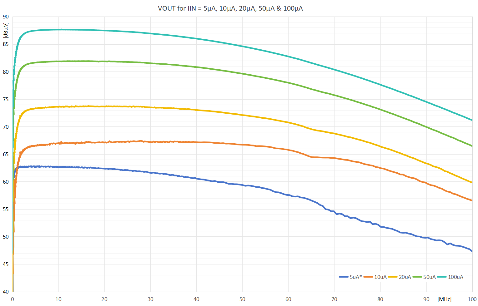

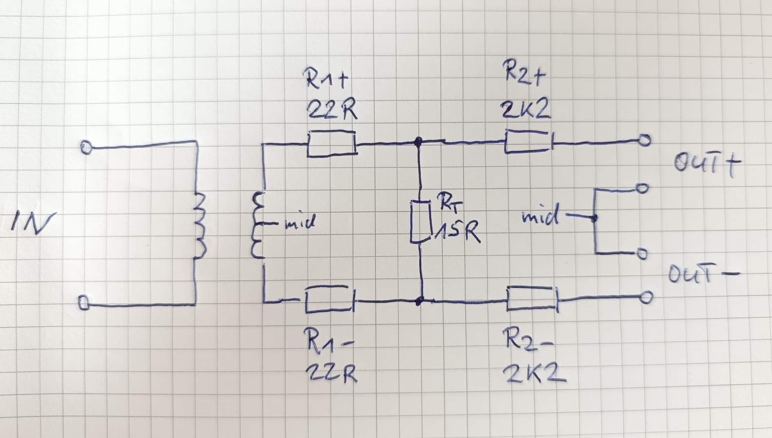

Hallo zusammen, ich habe mir heute den nanoVNA geschnappt und versucht, das Übertragungsverhalten des Verstärkers aufzunehmen.
Auf dem ersten Bild sieht man, was herausgekommen ist. Man sieht den Ausgangspegel in dBµV in Abhängigkeit von der Frequenz und der Größe (in µA) des Eingangssignals.
Das zwischengeschaltete T-Glied hat einerseits die Aufgabe, dem Port 1 des nanoVNA eine 50Ohm-Last zu bieten und andererseits aus dem nanoVNA-Signal ein Eingangssignal für den Antennenverstärker mit einstellbarer Stromstärke zu liefern. Die Schaltung des T-Glieds ist in Bild 3 dargestellt. Zwischen MP1 und MP2 musste ich jeweils den Widerstand einstellen, um den gewünschten Strom zu erhalten:
R       IWunsch
241.7R  100µA
494R    50µA
1264R   20µA
2544R   10µA
5088    5µA
Die Daten habe ich mit NanoVNA Saver (Siehe Screenshot.) aufgenommen und in Excel in dBµV umgerechnet.
73, Frank

Hallo zusammen, heute schaue ich mir die gestrigen Messergebnisse an. Dazu möchte ich meine Gedanken teilen...
Mir fallen drei Dinge besonders bei der 5µA-Kurve auf: Es gibt (1) einen Knick bei ca. 65MHz, (2) ab ca. 8MHz steigt die Kurve unerwartet an, (3) die Kurve ist verrauscht. Teilweise sind die Effekt auch bei den Kurven darüber sichbar, jedoch im geringerem Maße. (Siehe angehängtes PNG.)
Phänomen #1 "Kurvenknick" bei 65MHz. Es fällt auf, dass der Effekt für die 5µA-Messreihe am größten ist. Im Phänomen #2 wird es noch um die parasitäre Kapazität des Trimmwiderstandes gehen. Es hat sich gezeigt, dass sein Einfluss um so größer ist, je größer der eingestellte Trimmwert ist. Mehr dazu später. Es sieht so aus, dass bei diesem Phänomen hier auch das externe T-Glied bzw. seine Kapazität des Trimmwiderstandes eine Rolle spielt. Möglicherweise bildet sich eine L/C-Resonanz zusammen mit der parasitären Induktivität der Einkoppelkondensatoren im Verstärker aus. Das ist natürlich nur Spekulation, aber meiner Meinung nach ist dieses Phänomen harmlos und tut der Funktionalität keinem Abbruch.
-- Wird fortgesetzt --
OP (Firma: Privatier) #8085526
Phänomen #2: Unerwarteter Kurvenanstieg der 5µA-Kurve ab ca. 8MHz.
Ich habe mit meinem LCR-Meter den rechten Schenkel des T-Glieds, also Trimmer und Fixwiderstand, durchgemessen und tatsächlich eine nennenswerte parasitäre Kapazität in Abhängigkeit des eingestellten Widerstandes gefunden. Siehe angehängtes Bild.
[Zu meiner Ehrenrettung muss ich sagen, dass ich ursprünglich alles mit 0603-Festwiderständen aufbauen wollte, dafür aber nicht der Platz auf dem Board vorhanden war. Das PCB-Lochraster ist weitgehend im Layout verbunden.]
CBYP überbrückt für hohe Frequenzen den ohmschen Widerstand des Trimm-Widerstandes. Bei den Messreihen für die hohen Ströme ist der Trimmwiderstand sehr weit runtergedreht. CBYP kann also nur einen kleinen Teil des R2-Widerstandes überbrücken. R2 ergibt sich wesentlich aus dem Festwiderstand 220R. CBYP verringert sich zwar für höhere Widerstandswerte, dafür überbrückt er aber auch mehr vom R2-Gesamtwiderstand.
Man sieht dass die Stromkurven jeweils immer flacher werden und die 5µA-Kurve steigt dann sogar an.
Ich denke, dieses Phänomen ist komplett auf den unperfekten Messaufbau mit dem Bastel-T-Glied zurückzuführen.
OP (Firma: Privatier) #8085550
Phänomen #3 Rauschen im Bereich 0 bis 40MHz, je kleiner das Nutzsignal, um so größer ist es.
Hier könnte der erste Gedanke sein, dass wir mit dem Signal in den Bereich des Eigenrauschens kommen und dass hier das "Ende" des Verstärkers erreicht ist. Dagegen spricht Norberts Messung mit -115dBm (RBW=200Hz). Diese Messung hat gezeigt, dass das Eigenrauschen meilenweit weg liegt von unserem Signal, selbst bei 5µA Eingangsstrom.
Der nächste Einwand ist die Mittelung der Messwerte. Von jedem Punkt wurde 5 Messwerte aufgenommen, 2 davon wurden verworfen, die restlichen 3 Werte wurden gemittelt. Ich kann berichten, dass diese Art der Mittelung nahezu überhaupt keinen Einfluss auf die Kurvenform hatte, verglichen mit einer Einfachmessung. Zu erwarten wäre, dass sich weißes Rauschen deutlich "wegmittelt". Das war hier nicht der Fall.
Der 3. Einwand ist, dass es feste Frequenzen zu geben scheint, an denen Störungen auftreten. Ich sehe Spikes in mehreren Kurven bei gleichen Frequenzen. Siehe Bild. [Keine davon bei der Frequenz des DCDC-Wandlers.]
Wegen dieser Gründe möchte ich ausschließen, dass wir hier "das Ende" des Verstärkers sehen. Ich vermute den unidealen Messaufbau als Ursache dieses Phänomens. Ich würde daher inzwischen sprachlich auch gar nicht mehr von „Rauschen“ sprechen, sondern von frequenzselektiven Störungen auf einer ansonsten zunehmend empfindlichen Messkurve.
Ich denke, hier spielt mir der Low-Cost-Aufbau einen Streich. Der 35€-nanoVNA, miese Koax-Kabel, wo mir bei der Messung 2 SMA-Stecker abgefallen bzw. kaputt gegangen sind, irgendwelche Störer am Arbeitsplatz, Masseführung, ...
Was meint ihr? Passt das?
-- Ende --

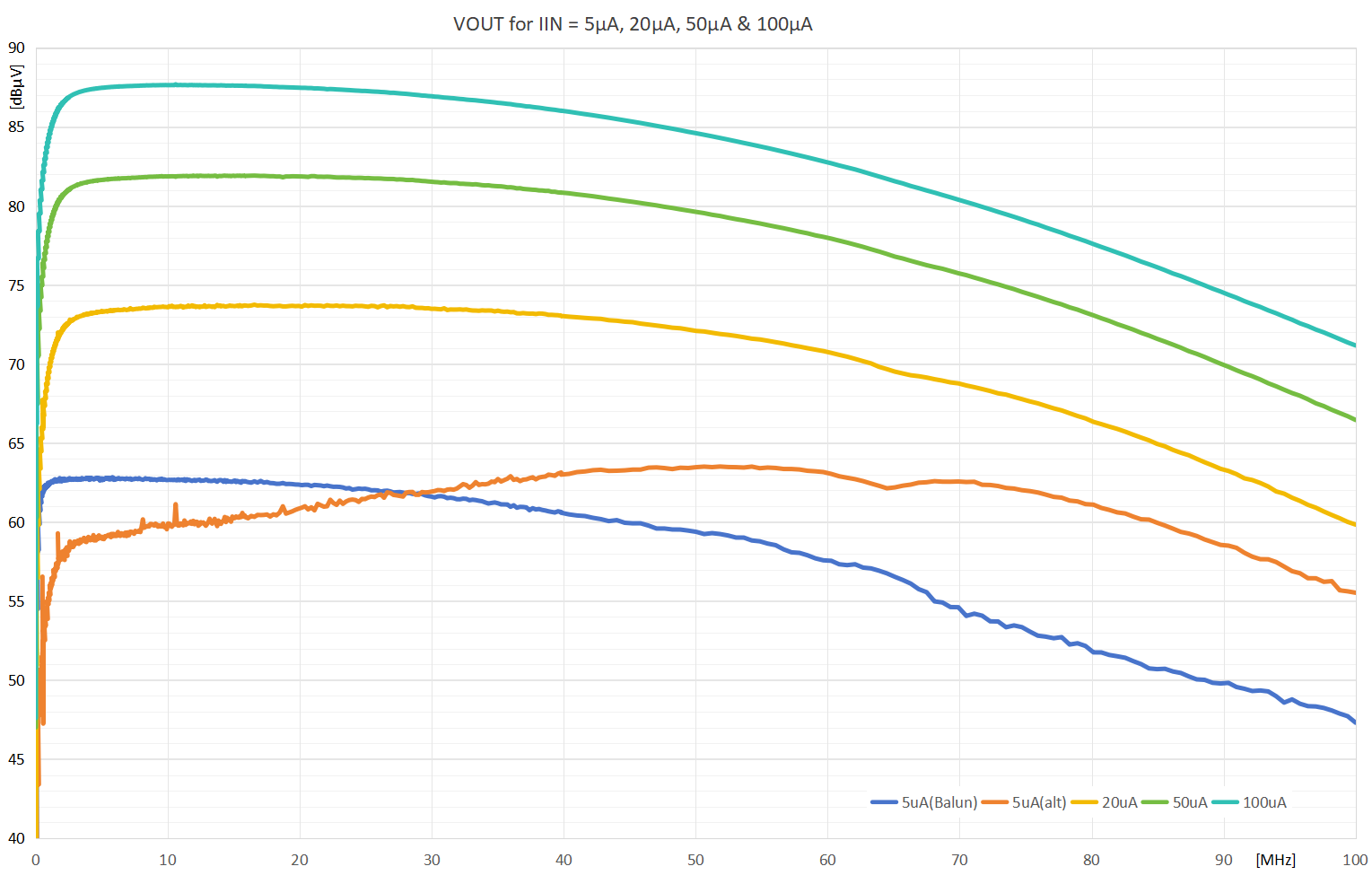

Hallo zusammen, ich habe die Messung für 5µAeff-Antennenstrom wiederholt. Dafür habe ich ein symmetrisches T-Glied mit Balun aufgebaut. Aufbau und Schaltung ist in den Bildern ersichtlich. Ebenso das Ergebnis. 1x sind die neuen Ergebnisse zusammen mit den alten Ergebnissen für 100µA bis 10µA dargestellt. 1x sind die beiden Messreihen für 5µA zusammen mit den 20µA .. 100µA Werten zusammen.
Die Erhöhung aufgrund des Trimmwiderstandes ist verschwunden. Ebenso das große "Rauschen", sprich die Störer, die ich mir in der alten Messung eingefangen hatte. Bei der alten Messung hatte ich einfach den unsymmetrischen Port 1 des nanoVNA an den symmetrischen Eingang des Antennenverstärkers angeschlossen und ihm so auch alle Störungen zugeführt. Jetzt koppeln die Störungen viel mehr als Gleichtaktstörungen ein und werden unterdrückt.
73, FME

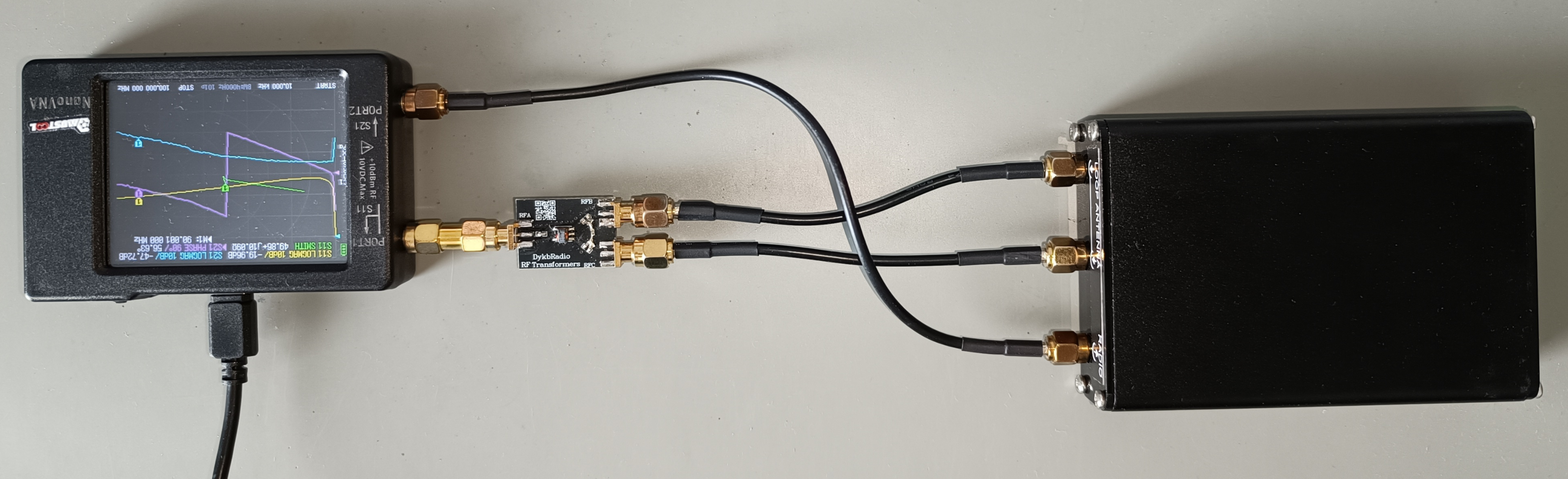

OP (Firma: Privatier) #8087639
heute wollte ich messen, wie gut der Antennenverstärker mit Gleichtaktstörungen umgehen kann.
Testaufbau: Mein nanoVNA gibt über einen Splitter das Signal von Port 1 auf beide Antenneneingänge. Der Antennenausgang geht auf Port 2 des nanoVNA. Siehe Bild.
Port 1 und Port 2 des nanoVNA haben den gleichen GND-Bezug. Dieser Aufbau hat sofort einen Schaltungsbug sichtbar gemacht: Der ausgangsseitige Balun trennt Elektronik-GND NICHT vom Output-GND. Die Folge ist ein niederohmiger Rückpfad bei Common-Mode-Signalen im Messaufbau. Siehe Bild. In meinem realen Aufbau existiert dieser Pfad nicht, weil alle Geräte batteriebetrieben sind ohne direkte Verbindung zur Erde, aber es ist mit einer kapazitiven Kopplung zwischen GND und Erde zu rechnen. Siehe Bild. Das ist unschön und ich werde umgehend prüfen, ob dies zu erhöhtem Rauschen in meinem Setup führt. Info dazu folgt umgehend.
Für meine Common-Mode-Messung führt der niederohmige (Strom-)Eingang zu dem Kuriosum, dass ich auch für Common-Mode-Signale eine Transimpedanz errechnen kann. Ich habe also das volle nanoVNA-Signal, ca. 2.7mA, in beide Eingänge symmetrisch eingespreist und geschaut, was der Verstärker davon ausgibt. Daraus habe ich für einige Frequenzen Transimpedanzen berechnet.
Damit liegen nun Common-Mode und differentielle Transimpedanzen vor. Diese habe ich ich ins Verhältnis gesetzt und quasi eine strombezogene Gleichtaktunterdrückung berechnet.
CMRI​ = 20 * log10​( ZT,D​ / ZT,CM​)

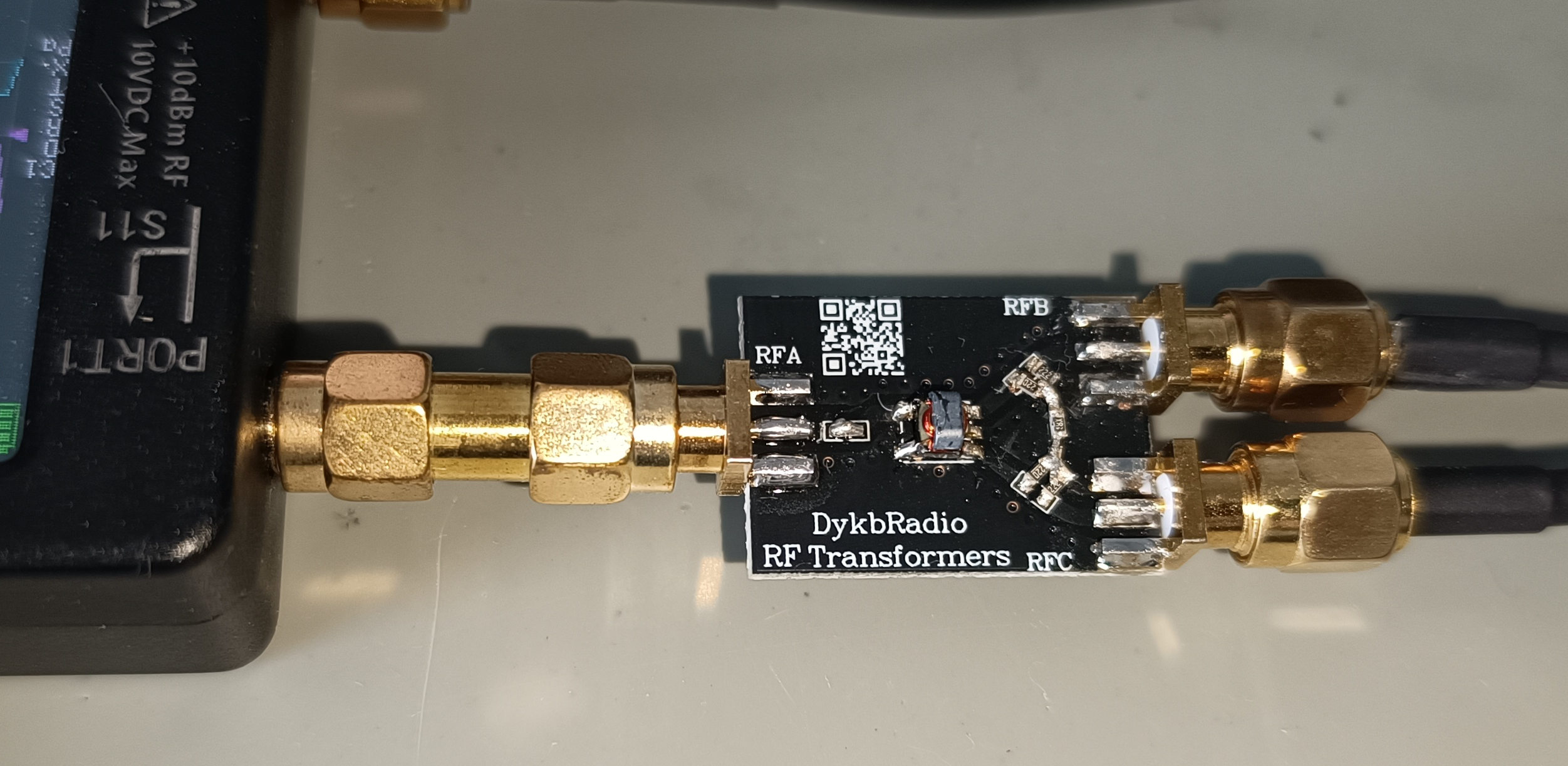

OP (Firma: Privatier) #8090548
im Beitrag "Re: HF-gerechter Aufbau eines akkubetriebenen Loop-Verstärkers" war ja die galvanischen Verbindung von Geräte-GND zum Schirm des Antennenausgangs ein Thema gewesen.
Dazu kann ich vollumfänglich Entwarnung geben. Ich konnte bei Tests überhaupt gar keinen Einfluss feststellen, egal ob der Schirm am Radio am Steckdosen-Schutzkontakt oder sonstwie kontaktiert ist oder frei in der Luft hängt. Ebenso hat ein zusätzlicher Übertrager am Verstärkerausgang nix bewirkt.
Bei den Tests habe ich jedoch zwei andere Erkenntnisse erlangt, die ich teilen möchte:
  1. Die 1:1-Baluns von Aliexpress, u.a. das Teil von DybbRadio, das ich für mein symmetrisches T-Glied verwendet hatte (Beitrag "Re: HF-gerechter Aufbau eines akkubetriebenen Loop-Verstärkers"), sind teilweise Current Baluns! Es werden offensichtlich verschiedene Versionen, mal mit "richtigem" Übertrager mal mit Common Mode Choke vertrieben.
  2. Für die Bewertung des Empfangs hat sich mein Radio Deepelec DP-666 mit NXP-Chip TEF6686 extrem bewehrt. (Ich hatte mir extra so ein tinySA zugelegt. War aber nicht praktikabel bei ständig fadenden Signalen. Noise und Carrier wurden stets zu anderen Zeitpunkten gemessen.) Der TEF liefert kontinuierlich die Empfangstärke in dBµV und einen C/N-Wert in dB.
Viele Grüße, FME
