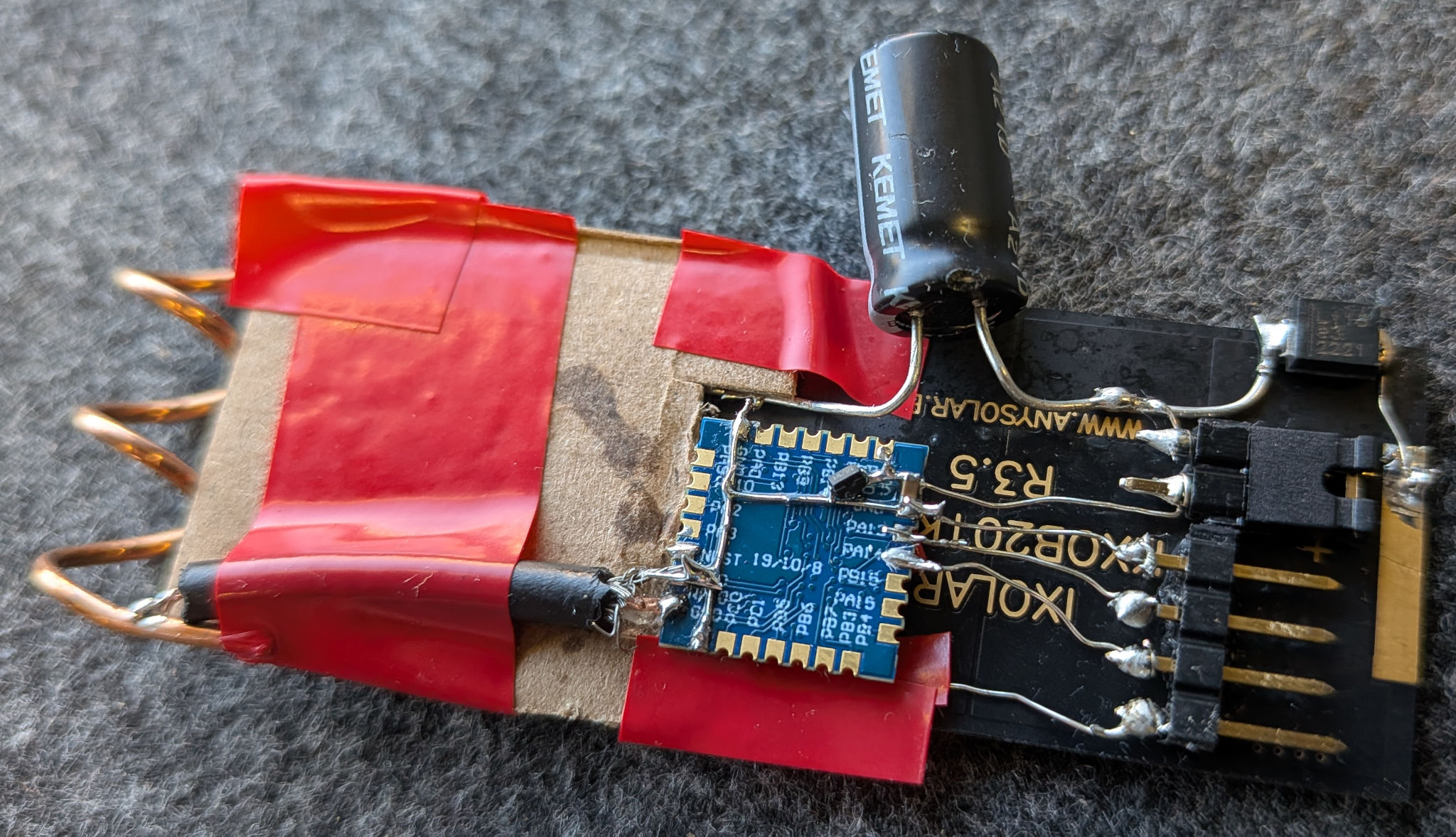

Dies ist kleines Minimal-Beispiel für die Implementation eines simplen Low-Power Sensornode mit LoRa auf Basis des seeed studio Wio-E5-LE-Moduls (STM32WLE5).
Das Beispiel demonstriert wie mit dem Wio-E5 mit nur einem einzigen Chip und minimalen externen Bauteilen ein vollständiger Funksensor mit extrem niedrigem Stromverbrauch gebaut werden kann.
Das Beispiel misst alle 10 Sekunden die Betriebsspannung und innere Temperatur des Controllers und sendet diese als LoRa-Datenpaket ab. Es ergibt sich ein Durchschnittsverbrauch von ca. 13µA, der z.B. bei einer CR2032 2 Jahre Laufzeit ermöglicht.
Das funktioniert sogar ohne PCB: Das Modul kopfüber auf die Rückseite eines kleinen 4s-Solarmoduls geklebt, Drähte an die Pads gelötet, eine einfache Helix-Antenne über ein Stückchen RG-174 angebunden, 2 Kondensatoren zur Stabilisierung der Spannungsversorgung, eine Diode gegen Rückstrom durch die Solarzelle, eine TVS-Diode, ein Pinheader für SWD - fertig!
Man kann aber auch das fertige Wio-E5-LE mini Dev Board von seeed studio verwenden.
Hab ich jetzt nicht ausführlich mit Alterung etc. getestet, weil aber auch die Peaks so niedrig sind (< 12mA) und ein großer Kondensator parallel ist müsste es recht gut gehen. Außer man dreht die Sendeleistung hoch... Mit einer neuen CR2032 klappt's jedenfalls wunderbar 😉

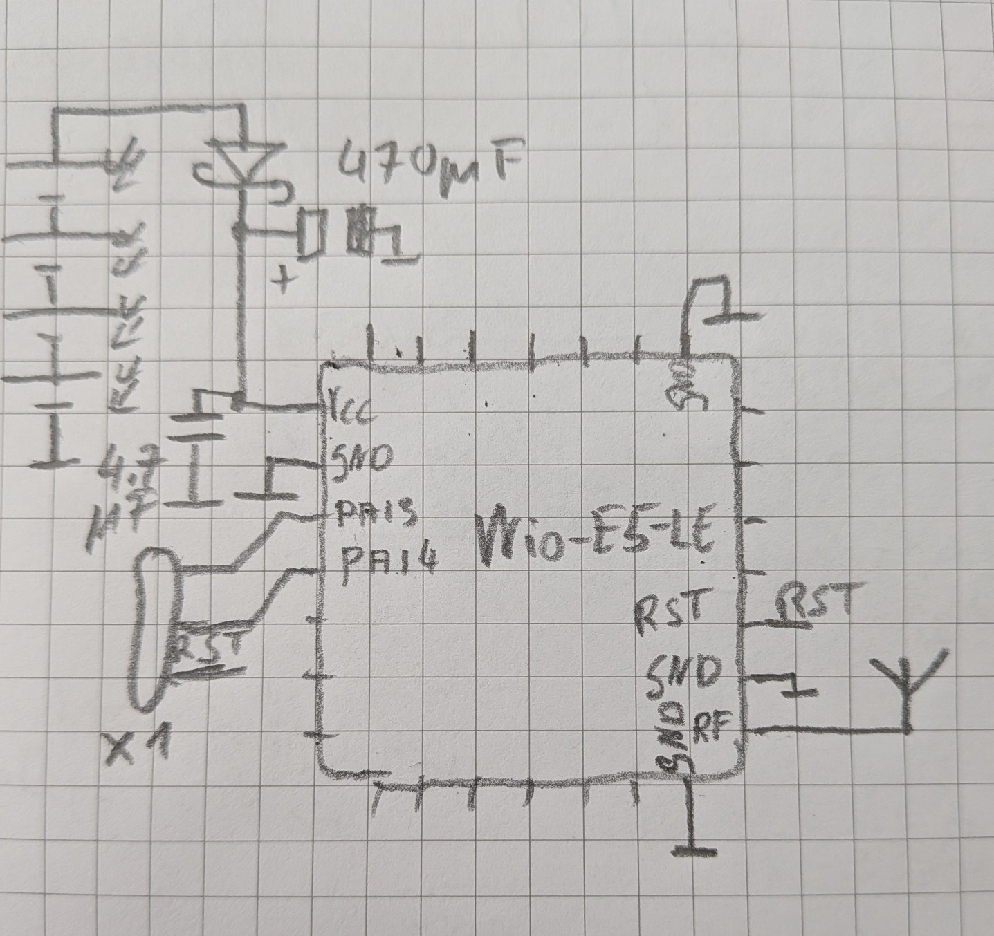

Schönes Projekt.
Ein gezeichneter Schaltplan (statt Prosa) wäre noch gut.
Mir ist der Sinn und Anschluss der Solarzelle nicht klar.

Die Lötstellen würden dir unsere Damen aus der Platinenfertigung um die Ohren hauen: Viel zu viel Lötzinn.

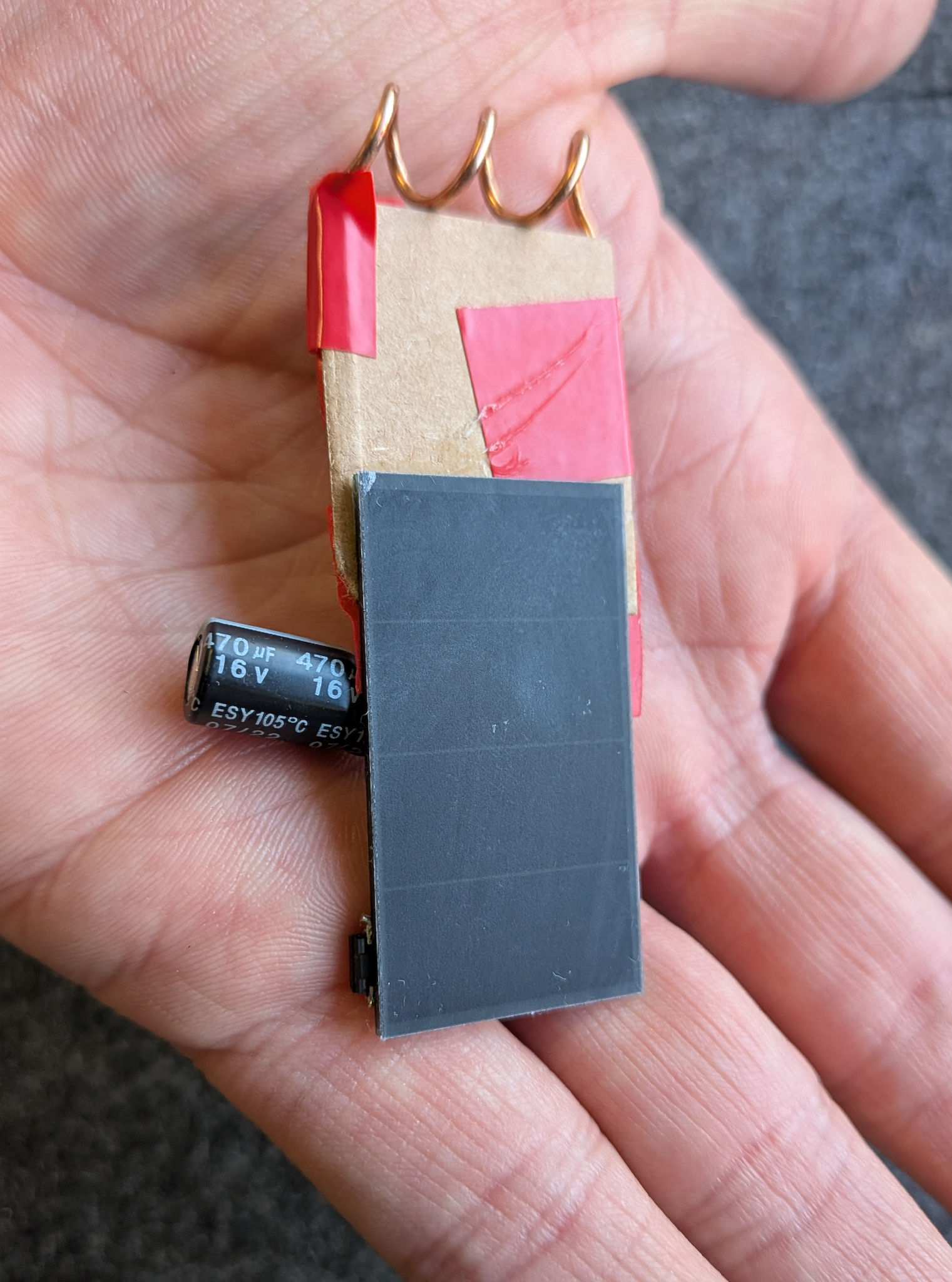

Die Solarzelle versorgt die Schaltung. Das Modul hat 4 Zellen in Reihe, die habe ich über eine Diode an VCC angeschlossen. Die Diode war aber keine gute Wahl, zu hoher Rückwärtsstrom, muss mal schauen ob sich in der Wunderkiste was besseres findet.

Die CR2032 kann man statt der Solarzelle verwenden, oder mit einer zweiten Diode "parallel" schalten... Hab ja die Versorgung über den Jumper geführt, sodass ich den Vcc umstöpseln kann.

PS: Das Solarpanel hat natürlich noch eine zweite wichtige Funktion: Es bildet die Groundplane für die Monopol-Antenne, daher auch der via Koax-Kabel + Pappe überbrückte Abstand zwischen Antenne und Panel. Und es fungiert als (mechanische) Basisplatte des ganzen Konstrukts 😉
Ja richtig, habe gerade nichts besseres da. Ideale Diode ist eigentlich sogar übertrieben; die Diode muss gar nicht besonders effizient sein, da ja sowieso nur ein sehr geringer Strom fließt. Habe mal die Body-Diode eines MOSFET zweckentfremdet, das war gar nicht so schlecht.
Allerdings ist das Solarpanel auch keine allzu gute Wahl, bei schlechterem Licht ist die Spannung zu gering. Offenbar hat der MCU eine "Starthemmung" - wenn die Spannung unter 1.8V ist, verbraucht er relativ viel Strom, bis die Quelle stark genug ist die Spannung auf über 1.8V zu heben - dann startet die Firmware und betritt den STOP2 -Mode, und dann erst ist der Strom bei den 2µA. Bei schlechtem Licht kommt man so nie über die 1.8V, auch wenn die Leerlaufspannung des Panels eigentlich höher wäre.
Panels mit mehr Zellen haben aber bei gutem Licht Leerlaufspannungen > 3.6V was zu hoch für den MCU ist. Vermutlich wäre aber ein Panel mit 7-10 Zellen + LDO + (ideale)Diode besser. Dann bräuchte es noch eine Lösung um erst einen Kondensator zu laden und erst wenn dieser > 1.8V hat den MCU zu versorgen - Reset hilft leider nicht, dann ist der Verbrauch ebenfalls hoch. Vielleicht würde ein LDO mit Under-Voltage-Lockout reichen.
Oder direkt einen Boost-Converter nehmen, die schalten die Last typischerweise erst ein wenn genug Spannung da ist, und dann kann man auch eine Wunsch-Spannung von z.B. 2V einstellen. Die brauchen dann aber so viel Hühnerfutter dass man das nicht mehr so schön aufbauen kann 😉

Du wagst ernsthaft, so eine zusammengerotzte Platine als Beispiel für gute Lötstellen zu zeigen, nachdem du des TOs Lötstellen kritisiertest? Mal an die eigene Nase fassen....
Auch ist deine Aussage "Ist nur eine Frage des Flussmittels..." absolut unhaltbar. Dann zeig doch mal bitte, wie du eine saubere Lötung mit nur dem besten Flussmittel hinbekommst. Es gibt Leute, die meinen dazu braucht es mindestens noch einen Lötkolben. Manche vermuten gar, der Lötkolben sollte aufgeheizt sein.

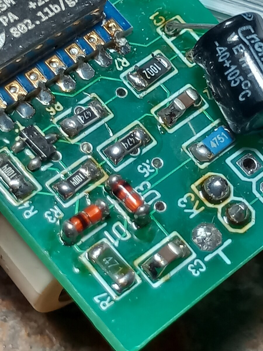

Helmut, nicht böse gemeint, für privat sind blobs kein Problem. Aber das ist deutlich mehr Zinn als notwendig.
Wie gesagt privat OK, aber wenn du sowas bei mir auf den Tisch legst, sieht das danach deutlich ordentlicher aus. ;-)
Hab kurzerhand mal ein schnelles und noch nicht perfektes Beispiel auf dem abschnitt eines nutzen hergestellt.
Nicht perfekt aber näher dran als die Beispiele hier.
hat was besseres zu tun als Lötstellen zu bewerten. Und weiß dass meine Arbeitszeit teurer ist als Lötzinn und dessen Verbrauch somit völlig unerheblich.

Clever da Fotos zu zeigen auf denen die Löt-Qualität nicht bewertbar ist. Da du offenbar das ganze große Pad bedeckt hast, hast du auch nicht gerade an Zinn gespart.

Sind das Kompressionsartefakte oder ist dein Lot wirklich so grobkristalin? Besonders an der linken Seite des Widerstands.

Weiter oben schreibst du selbst, dass dir bei schlechtem Licht die Spannung wegbricht und der Controller in der „Starthemmung“ hängen bleibt. Genau dort rächt es sich, wenn man durch eine Fehlanpassung (hohes VSWR) die PA unnötig in die Sättigung treibt und wertvolle Mikrojoule im Silizium verheizt, statt sie abzustrahlen. Eine saubere Anpassung senkt den Strombedarf beim Senden massiv – und genau das entscheidet bei einer winzigen Solarzelle darüber, ob der Puffer Elko bei trübem Wetter reicht oder nicht.
Er reicht sogar bei vollkommen abgedeckter Solarzelle für mehrere Pakete. Die Überwachung der Spannung über den PVD sorgt dafür dass der Controller den Kondensator nicht komplett leer zieht.

Letztens haben wir aber von einem Zulieferer auf einem Prototypen einen
WLCSP24-IC in Dead-Bug-Technik gelötet bekommen (Footprint gespiegelt),
1.8x2.5mm groß, Pitch 0.4mm, das Kunstwerk aus 3D-übereinander verlegten
Drähten überhaupt nur unter dem Mikroskop sichtbar. Wer nicht auf diesem
Level arbeitet sollte ganz still sein was Lötfähigkeiten angeht...
