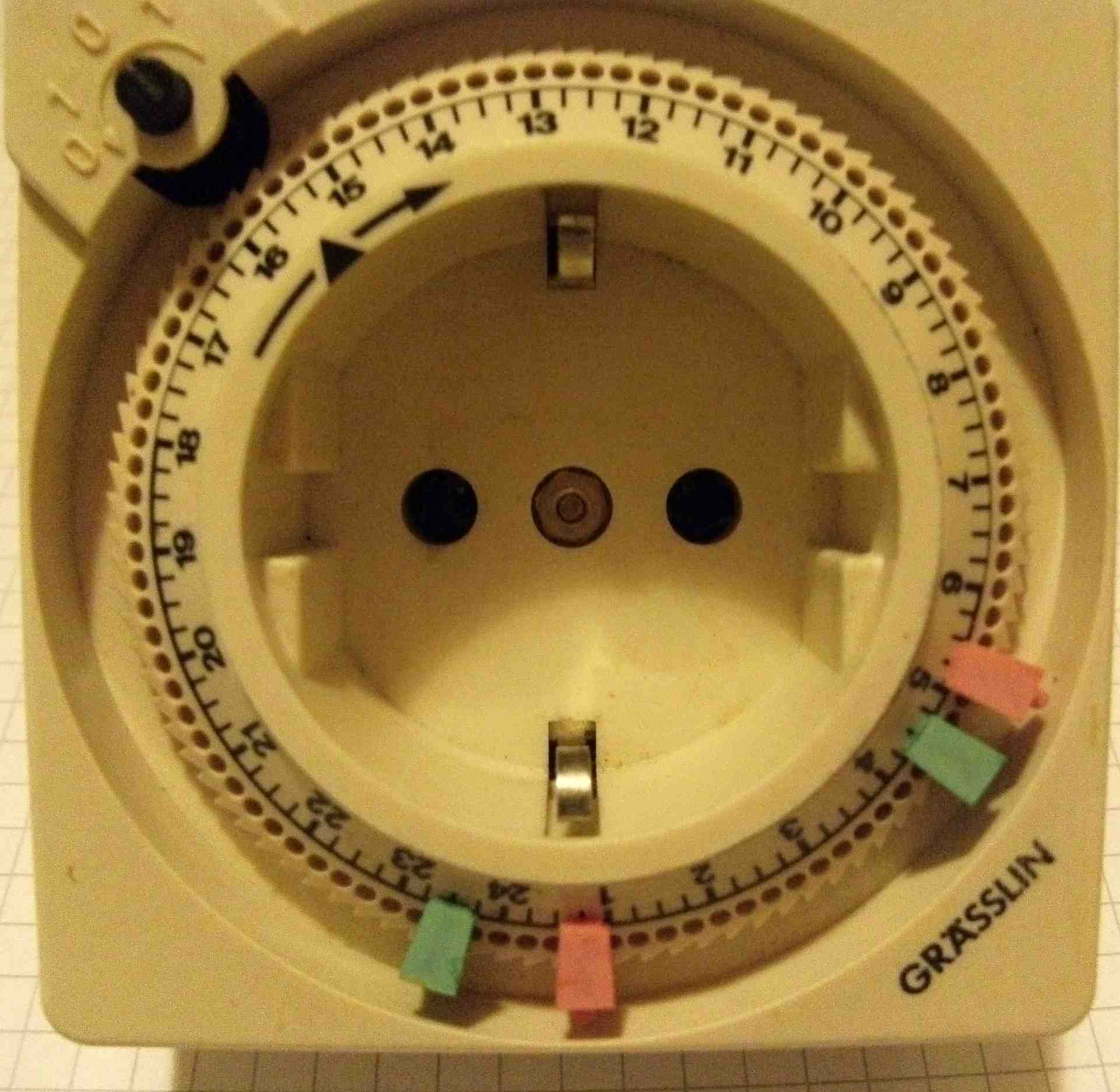

Ist die analoge von Grässlin? Vielleicht mal unter diesem Namen suchen.

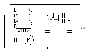

Hier gibt es infos bezüglich des 1115 Uhren ICs: http://www.hwynen.de/jgh-quarzgrossuhr.html Dieser Uhren Schaltkreis wird normalerweise mit nur 1.5V betrieben bei 250uA Stromaufnahme. https://www.datasheetarchive.com/pdf/download.php?id=a6e95e2c709279884ee2b1025d2847275cc63b&type=O&term=E1115

Vielleicht solltest Du noch nicht aufgeben: Es ist eigentlich (noch) nicht anzunehmen, daß der Uhren Ic oder Quarz schlecht ist. Vielleicht ist der Kopplungs Elko am Uhrwerk Treiber Ausgang altersbedingt schadhaft. Sollte tatsächlich der Uhren IC schadhaft sein, könnte man möglicherweise ein altes Junghans W751 Uhrwerk gebraucht erstehen und den IC ausbauen. Ob man den IC noch im Komponenten Makler Markt erstehen kann ist fraglich. Ich schlage Dir mit dem Oszi erst die Uhrenausgangs Impulse Datenblatt konform zu vergleichen. Da müßte man dem Übeltäter bald auf die Spur kommen. Beachte, daß der IC nur 2.5V aushält! Vorsorglich einen auf 2.5V konfigurierten TL431 parallel mit der Versorgungsspannung am IC einbauen der die Spannung begrenzt um den kostbaren/seltenen Uhrenbaustein zu beschützen. Wenn das Uhrwerk mechanisch noch in Ordnung ist, solte es reparierbar sein. Notfalls irgendeine alte Junghans Küchenuhr deutscher Fabrikation um BJ 1975 auf eBay zu erstehen und als Teilespender zu mißbrauchen. Nachtrag: Notfalls irgendein Quarzuhrwerk erstehen und den Uhrenausgang mit Drähten extern am Viessmanuhrwerk anschliessen. Hast ja genug Platz.

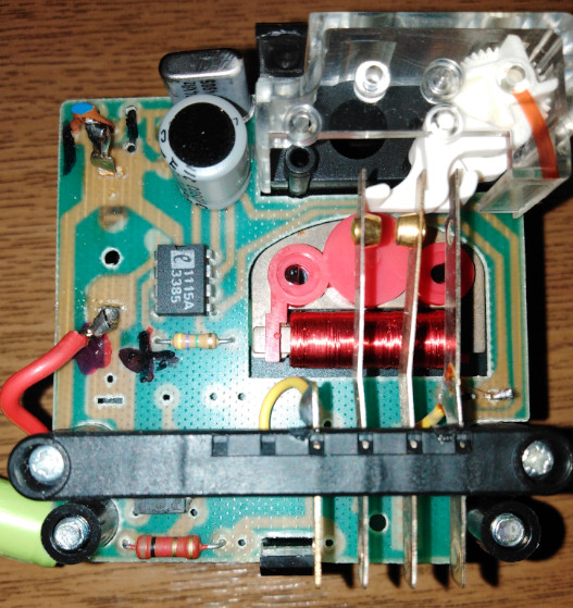

Kannst du Bilder vom Innenleben der Uhr hier hochladen?
Peter N. schrieb: > IC „1115A 3385” e1115A von Eurosil, hergestellt KW33 1985. Und die lief ganz bestimmt nicht mit einem Doppelschichtkondensator, sondern mit einem NiCd-Akku.

Von der Optik und vom Aufbau her ist es exakt dieses Modell: http://www.stoppe.de/Basteln3.htm Ausser Motor, Schalter und ein paar Zahnräder ist da nicht viel drin.

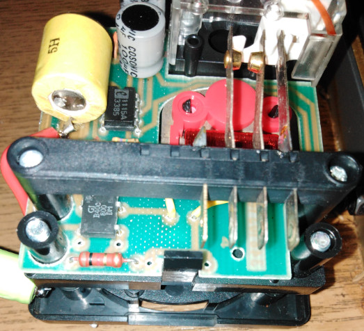

Wolfgang schrieb: > Dann wäre es doch viel passender, die Heizung per Schaltkontakt der > Smart Home Steuerung anzuvertrauen. Nein, niemals! Hier noch 2 Bilder der Platine mit und ohne original Akku, am roten Kabel hängt nur mein Austauschakku. Allerdings verspüre ich nach obiger Lösung auch keine große Lust mehr das Teil zu reparieren...

Du kannst dich ja einmal mit dem Uhrenbaustein 1115A beschäftigen. Das Datenblatt gibt es noch von Intersil. Da findet man bestimmt schnell heraus, was den Takt beinflussen kann.
Peter N. schrieb: > Bilder der Platine Ich sehe da einen Baustein von Eurosil 1115A und stoße über einen Umweg durch ein anderes Forum auf: Beitrag "Unbekanntes IC in defektem Schaltuhr-Modul"

Deine Uhr zickt mit Netzspannung viel schneller, weil die Zenerdiode defekt ist. Falls noch Interesse besteht auf eine Reparatur, kannst du mir sie auch schicken, dann schau ich mir das an.
