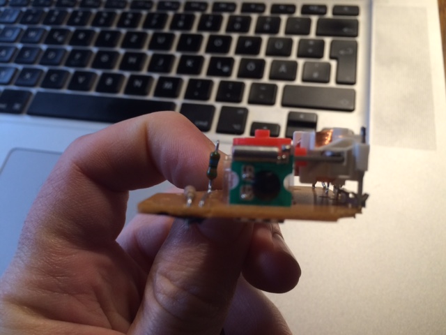

die gezeigte Platine stammt aus einer Schaltuhr (Grässlin MIL1 bzw
baugleich) für eine TA Heizungsregelung.
Der NiCd Akku (RM18, Durchmesser 14mm, Länge 17mm, scheint eine 1/3 AA
zu sein)ist defekt, aufgrund des hohen Innenwiderstandes läuft die Uhr
nicht mehr.
Als NiCd finde ich keinen Ersatz, NiMh nur mit Z-Fahne (geht zur Not
auch, ist halt Pfusch).
Bleibt ein Ersatz durch Goldcap?
Mein laienhafter Versuch, die Zelle zu überbrücken bzw. einen Widerstand
einzulöten, schlug natürlich fehl, immerhin weiß ich jetzt, dass der
Spannungsregler kurzschlussfest zu sein scheint (mit externer Versorgung
2,4V NiMh läuft die Uhr noch, s.u.).
Die Suchfunktion habe ich selbstverständlich bemüht, aus
Beitrag "Zeitschaltuhr reparieren"
Beitrag "Unbekanntes IC in defektem Schaltuhr-Modul"
konnte ich leider keine eindeutige Lösung ableiten.
Dient der Pufferakku nur der Stabilisierung oder wird die Spannung über
den Innenwiderstand geregelt?
Ich kapier das gar nicht, an dem eingelöteten Widerstand (viel zu hoch,
670Ohm) messe ich bei angeschlossener Versorgung (24V) 2,8V --> Uhr
läuft nicht, aber wenn ich eine 1,2 Zelle anschließe, läuft sie :/?
Zusammengefasst hätte ich folgende Fragen:
1) ist der Ersatz der NiCd Zelle mittels NiMh zulässig (höherer
Innenwiderstand)?
2) kann ich den Akku mit einem Goldcap ersetzen (sonst beginnt das
Theater in 5 Jahren von Neuem)?
3) wenn ja: welche Spannung/Impendanz, brauch ich einen Vorwiderstand,
Diode(n)?
Vielen Dank im voraus für Eure Hilfe,
Bernhard
P.S.: wie unschwer zu erkennen bin ich neu hier und Elektroniklaie, ich
hoffe, ich habe nicht gegen allzu viele Regeln verstoßen ;)
> Innenwiderstand)?
Prinzipiell ja, aber es wäre trotzdem sinnvoll, vorher einen Blick auf
die vermutlich einfache Schaltung diese Moduls zu werfen.
Spricht erst einmal nichts dagegen, aber ein Goldcap aka Supercap
speicher bei gleichem Volumen immer noch deutlich weniger Energie, als
ein Akku --> kürzere Pufferzeit.
> Diode(n)?
Siehe 1)
Kannst du die Schaltung mal abzeichnen oder aber die Leiterplatte
wenigstens von der Leiterseite fotografieren und dazu die Bauteilwerte
eintragen?
#3961525
Ich würde da keinen Goldcap einbauen:
1) Der Innenwiderstand ist da um Zehnerpotenzen höher, als bei einem
Akku, und Du hast da einen Motor, der mit Impulsen betrieben wird, z.B
Einer pro Sekunde, in dem Moment fließt da nennenswert Strom, da der
Impuls kurz ist, ist die, zeitlich gemittelte, Stromaufnahme gering,
dehalb kann dieser hochohmige Ladewiderstand den Akku ausreichend laden.
Ein Supercap ist durchaus geeignet, deren Innenwiderstand ist gering.
2) Ein Kondensator begrenzt die Spannung nicht, ist der Ladestrom nur
ein klein Bisschen höher, als der entnommene Strom, läuft die Spanung
hoch -> Bumm. Da müsste dann noch eine Spannungsbegrenzung dran, eine
einfache Lösung wäre eine IR-LED, Flußspannung üblicherweise 1,2V,
parallel zum Kondensator, der Ladestrom ist ja auf unkritische Werte
begrenzt.
Den Wechsel auf NiMh halte ich für unkritisch.
Mit feundlichen Grüßen - Martin
OP #3978395
NiCd Akku ist eingelötet, Uhr funktioniert wieder, nochmals vielen Dank
für Eure Beiträge :) !
Jetzt habe ich natürlich das Folgeproblem:
Was tun im Sommer?
Normalerweise schalte ich die ganze Anlage (Steuerung) ab, das würde zur
Tiefentladung des Akkus führen.
* Einen regelbaren Trafo kaufen (nicht wirklich wirtschaftlich ;-)) und
die ausbaute Uhr extern versorgen (=pain in the b...)
* Anlage alle 2-3 Wochen einschalten
* Anlage eingeschaltet lassen (verbraucht Strom, und da die Geräte schon
recht alt sind, Lebensdauer?)
Grüße, Bernhard
