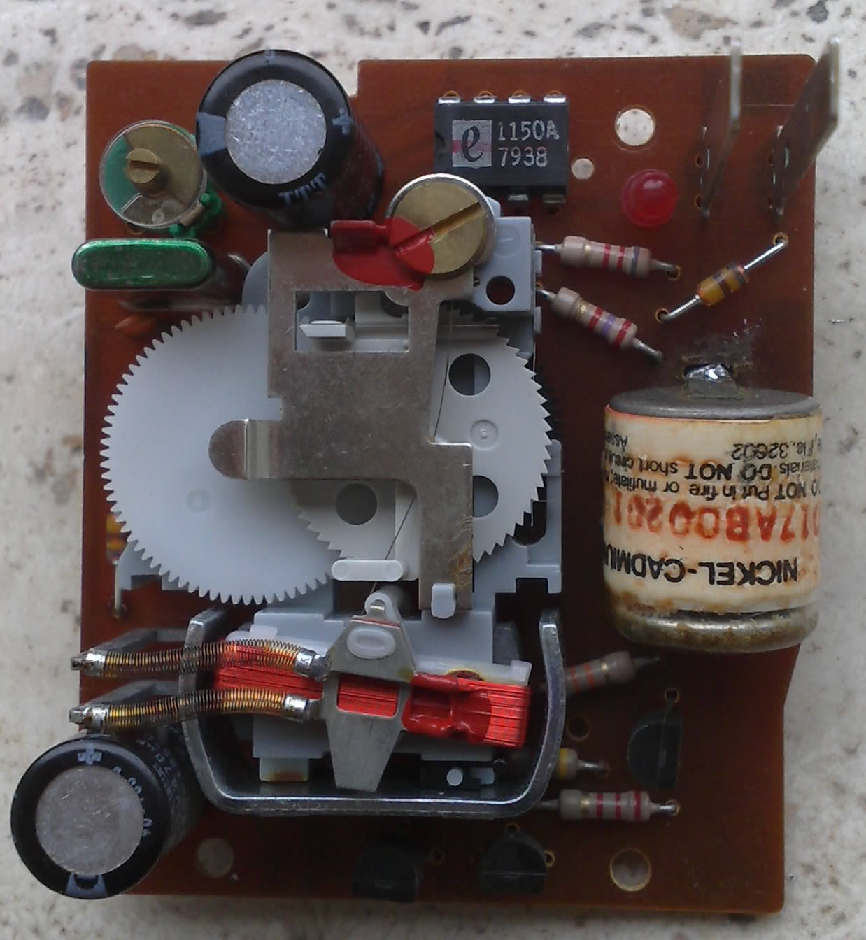

Ich habe gerade eine antike Heizungs-Schaltuhr zur Reparatur in die Hand
bekommen.
Symptom: "Motor" läuft nicht.
Mangels Werkzeug hier im Büro konnte ich das Teil bisher nur
aufschrauben und mir die seltsame Schaltung anschauen.
Kennt einer das abgebildete IC ?
Es ist wie folgt verschaltet:
1: xtal
2: xtal
3: -> Richtung Motor
4: irgendwas "plus"-artiges über nen Widerstand
5,6,7: offen
8: GND
Der xtal hat 194.304 kHz.
Als Fehlerursache kommen hier wohl die üblichen Verdächtigen in Frage:
- Batterie platt und reisst die Spannung runter
- Quarz tot
- Spule durch
- Halbleiter tot, nur was is das für ein Teil  ?

von Gerrit Herzig (Gast)
Hallo und danke für die vielen schnellen Antworten.
Ich hatte schon vermutet, dass das so ein "all-in-a-wonder" IC ist :(
Worauf ich mir momentan noch keinen Reim machen kann, sind die 3
Transistoren, die alle nach der Batterie kommen. Konstantstromquelle ?
Ladeschaltung ?
Ich versuche nachher mal den Schaltplan nachzuzeichnen....
Trenntrafo brauch ich übrigens nicht, da die Uhr netterweise mit 12V DC
betrieben wird.
Hallo zusammen !
Mittlerweile zuhaus, konnte ich folgendes feststellen:
Aus dem IC kommen Sekundenimpulse, die einen PNP-Transistor ansteuern.
1,5V->Transistor->Spule->GND. Antiparallel zur Spule eine Löschdiode.
Über der Spule sehe ich auch wunderbar die Sekundenimpulse... (Oszi/LED)
Die Spule ist nicht verklemmt: ein leichtes anpusten genügt, und sie
dreht sich.
Magnetisierung des Kerns ist auch vorhanden.
jetzt wirds seltsam:
Während ich das Teil mit 12V bestromte und hin und her drehte, fing das
Teil an zu ticken. Umgedreht zugeschaut, auf einmal hörts auf.
Ich habe versucht, den Widerstand der Spule zu bestimmen, aber mein
Multimeter hat alles und nix angezeigt... zwischen 10k und 13M war alles
dabei.
Ich habe die Spule in Reihe zum Voltmeter geschaltet um zu prüfen ob die
Spule überhaupt durchgang hat: hat sie
Ich habe den Kurzschlusstrom durch die Spule bei 1,5V gemessen: 2
MikroAmpere (2 µA)
Ticken tuts trotzdem nicht....
Hat jemand eine Idee, was da los is ?
Zustand nach einer Nacht drüber schlafen:
- Mechanik leichtgängig (anpusten genügt)
- Sekundenimpuls vorhanden
- Spule extrem hochohmig
Da der Besitzer kein Knöpfchendrücker ist, scheidet die Möglichkeit "Ich
frickel da eine geschlachtete Digitalzeitschaltuhr von Reichelt rein"
aus.
Bleibt wohl nur übrig, eine neue Spule zu wickeln...

von eProfi (Gast)
Dieses Uhreprinzip kenne ich: der Magnet zieht jede Sekunde kurz an und
rückt das Zahnrad um einen Zahn weiter. Unsere Küchenuhr macht das seit
30 Jahren (ist relativ laut).
Messe mal direkt an der Spule, die Federn könnten eine Unterbrechung
haben.
Kalte Lötstelle wegen der mechanischen Dauerbelastung.
Evtl. unter Lupe / Mikroskop die Anschlussleitungen der Spule anschauen.
Viel Erfolg
von eProfi (Gast)

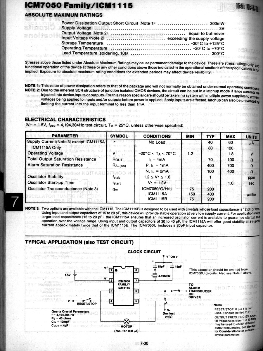

von Helmut (Gast)
Das IC ist ein Intersil ICM1115. Ich habe noch ein altes Intersil
Datenbuch von Anfang der 80er Jahre, dort ist der Baustein drin. Bei
Bedarf könnte ich die 4 Seiten einscannen.
MfG, Helmut
von Harry (Gast)
Hallo Helmut,
könntest du die Daten-Seiten hier einscannen?
Ich habe noch einige 1115A (4,194304 MHz) und einige 1444F (32,768 KHz),
leider aber keine Datenblätter mehr. Nur noch eine Skizze.
Gruß, Harry
von Helmut F. (amphore)
Hallo Harry,
hier die Datenblätter vom 1115A. Viel Spass mit den alten ICs.
Falls du eine höhere Auflösung möchtest, kann ich dir das Ganze auch
zumailen.
Vom 1444F habe ich leider nichts gefunden.
MfG, Helmut
von Harry (Gast)
Hallo Helmut,
danke für die Datenblätter. Die Auflösung ist in Ordnung.
Der IC 1444F ist gleich wie 1115A nur eben für einen Quarz
von 32,768 KHz.
Gruß, Harry

Rene schrieb:
> Ich habe leider das selbe Problem mit mehreren Landis Uhren.
Die Welt hat sich inzwischen weiter gedreht. Mit der Neubeschaffung von
NiCd-Akkus wird es zunehmend schwieriger - merkst ja selbst.
Damals ging es um die Funktion des unbekannten ICs.
von Rene (rene12)
Ja, aber ich müsste die gesamte Steuerung ersetzen und für den Wert kann
ich mir ein schönes Auto kaufen, das ist mir dann doch zu teuer.
Bei der Klimaerwärmung werden wir ja irgendwann garkeine Heizung mehr im
Winter brauchen, laut den Grünen....
Auf dem Originalfoto oben steht keine Spannungsangabe, aber das
Eurosil-IC braucht nur 1,2V.
NiCd dürfte heute verboten sein, da steht ja auch
"Achtung: nur für Notstromanwendungen und Katastropenschutz Anwendungen
zugelassen". Vielleicht passt aber auch eine NiMH-Akku-Zelle.

von Michael B. (laberkopp)
Kluge Leute finden aber sofort eine Quelle.
Du halt nicht, du findest nur Geschwätz.
Eine Heizung mit Bauteilen aus den 70ern
könnte man bestimmt mal erneuern.
Könnte man den Akku auch durch einen "Gold-Cap" ersetzen?
https://www.reichelt.de/de/de/shop/kategorie/speicher-elkos-3148
Damals gab es die vermutlich noch nicht, deshalb die Behelfslösung mit
dem Akku.
Wenn ich das recht verstanden  habe, wird der Akku nur zur
Langzeitpufferung gebraucht, der ist für den normalen Betrieb nicht
nötig.
Nein.
Er übernimmt dort auch die Betriebsspannungsregelung.
Benedikt K. schrieb:
> So wars bei mir. Akku raus, Uhr läuft wieder.
eProfi schrieb:
> der Akku wirkt auch als Z-Diode, beim Ersetzen durch einen Cap
> eine Z-Diode oder LED parallelschalten.
Also es läuft auch ohne Akku, und die Spannungsregelung kann auch eine
Z-Diode oder ähnliches ersetzen?
Benedikt hatte 2009 auch schon Goldcap vorgeschlagen. Der läuft
jedenfalls nicht aus.

von Gerald B. (gerald_b)
Analoge Quarzuhren mit externer Stromversorgung funkionieren alle
ähnlich. Vorwiderstand und Z-Diode zur Spannungsstabilisierung. Diese
Rolle könnte hier auch die rote LED übernehmen. Uf je nach Strom, so bei
1,3-1,4V rum. Pufferelko, um die Stromspitzen des Schrittmotors
abzupuffern.
Eventuell noch ein zweiter Elko zur Spannungsverdopplung der
Schrittmotorimpulse.
Bei einer analogen Quarzuhr im Armaturenbrett meines Renault 19 war
damals der Elko den 3. Winter taub. Es war nur ein 85° Typ verbaut
(damals Standard). Ich habe den durch eine Tantal-Perle mit 470n KerKo
parallel, ersetzt. Danach rannte das Ding wieder.
Nimm doch mal den Schaltplan der Uhr aus der Leiterplatte auf. So viel
ist ja nicht drauf.
Das sollte sich mit erträglichem Aufwand "umstricken" lassen. Wenn man
den Ladewiderstand rausschmeißt, müßte da auch eine normale Alkaline
Zelle passen. Dafür wurden die ICs ja schließlich mal entwickelt.
Außerdem gibt es heute Spannungsregler-ICs, die mit weniger als 1µA
Eigenbedarf auskommen.
Man muß halt mal schauen, wieviel Strom das Uhrwerk zieht. Alle 1-2
Jahre mal ne Battrie wechseln, ist immer noch einfacher, als die Heizung
zu ersetzen.

Ich würde die Elkos tauschen. Wenn die taub werden, läuft der Zeiger
zunächst nicht mehr "bergauf", weil die Spannung einbricht, wenn der
Schrittmotor "tick" macht
von Wollvieh W. (wollvieh)
Der Akku der Ersatzuhr sieht äußerlich noch gut aus, vor allem
unausgelaufen.  Den würde ich mal ausprobieren zu regenerieren (paar mal
langsam laden mit weniger als C/10 und dann entladen). Gerade NiCd
übersteht häufig lange Vernachlässigung.
Ich hab den Thread jetzt nicht nochmal gelesen, hast Du denn den alten
Akku schon abgeklemmt? Bei alten Steckeruhren, ob analog oder digital,
mit Akku merkt man, daß sie erstmal Minuten bis Stunden Ladung des Akkus
brauchen, bis sie anlaufen. Wenn der Akku in der Heizung also kaputt
ist, schließt er die Versorgungsspannung kurz.
