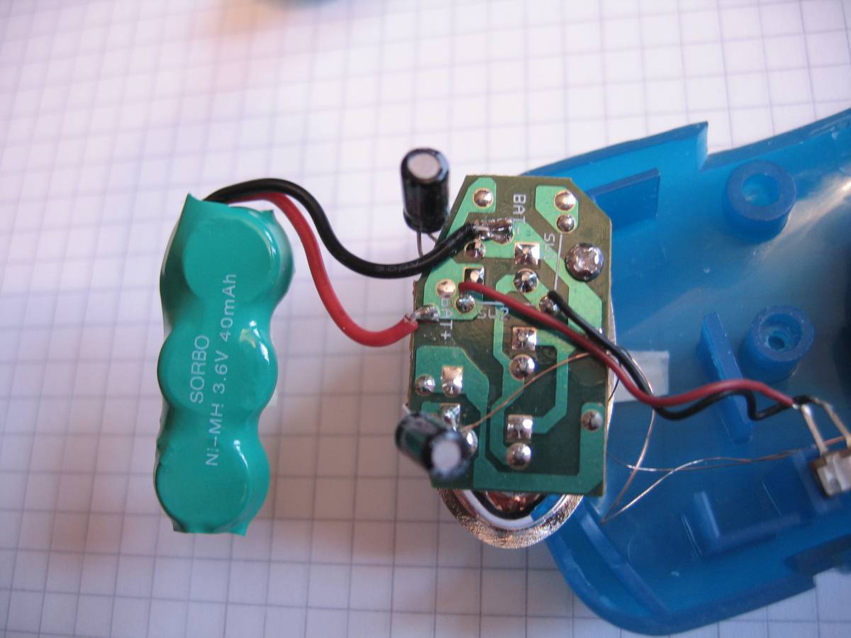

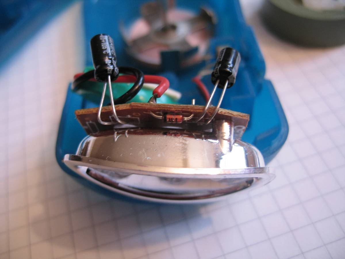

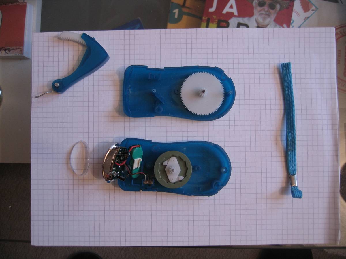

Für einen ersten Test, habe ich einfach das Innenleben der Lampe
verwendet. Das funktioniert auch, jedoch ist die erzeugte Energie mit
60mJ (mit einem 22mF ElKo) bei 20 Sekunden pumpen zu gering, um den MCU
zu betreiben. Verwende ich stattdessen meinen DC-Motor ohne Schwungrad
erhalte ich lediglich 0,5mJ.

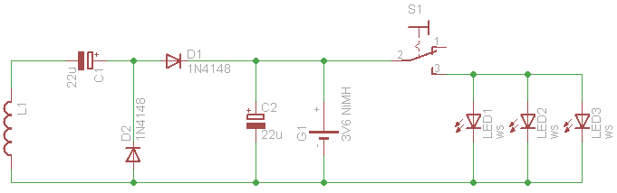

Spannung direkt erzeugen kann. Als Gleichrichterdioden nutzt man z.B.
Schottkydioden, die haben weniger Spannungsabfall. GGf. nutz man auch
keinen Brückengleichrichter sondern eine Verdopplerschaltung, die bringt
nicht nur die doppelte Spannung sondern auch weniger Spannungsabfall,
weil immer nur eine Diode in Reihe liegt.

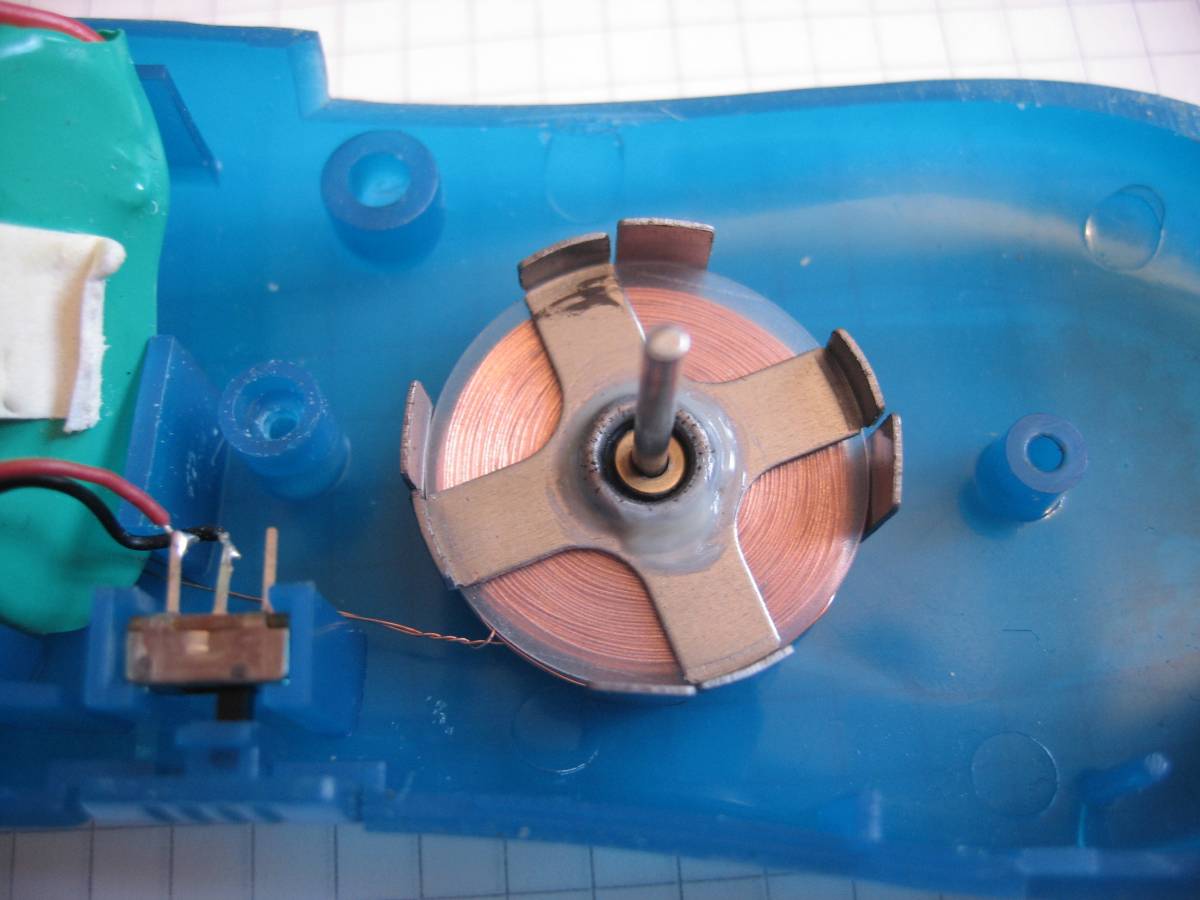

Um die beiden Generatoren (DC-Motor und in Lampe eingebauter rotierender
Magnet über Spule) zu vergleichen habe ich sie an meinen Dremel
angeschlossen und den Strom durch einen 1,5kOhm Widerstand gemessen. Ich
war mir nicht sicher ob der DC-Motor AC-Strom erzeugt, darum mal beide
Messungen (Multimeter)
Hier die Ergebnisse:
DC-Motor: 0,5mA AC, 1mA DC
Spule+Magnet: 4,3mA AC (denke das ist dann RMS auf dem Multimeter?)
Jedenfalls würde das von Hand sicher nicht so schnell drehen wie mit dem
Dremel auf niedrigster Stufe, dessen Geschwindigkeit ich leider nicht
kenne.
Die Leistung für die Spule im zweiten Fall ist dann
P=I*I*R=4,3mA*4,3mA*1,5kOhm= 27,7mW

Hier mal schnell ein paar Bilder von meiner Lampe + Messung. Der
Generator ist ein supereinfacher AC-Generator ohne Schleifkontakte. Beim
normalen Pumpen mit ca. 1 Hz hat man ca. 2,9V/15mA Ausgangsleistung an
den LEDs (gemessen in Reihe zum Schalter). Die Ladeleistung ist
wahrscheinlich höher, hab ich aber jetzt nicht gemessen, müsste man
sinnvollerweise auch mal mit dem Oszi messen.
Gast #4677831
Vielen Dank Falk,
leider soll die Ladezeit möglichst 20 Sekunden nicht übersteigen.
Ich habe eine ähnliche Lampe. Die von dir gepostete Schaltung scheint
eine Greinacher Schaltung, also auch eine Spannungsverdopplung zu sein.
Ich versuche das dann nochmal mit dieser Schaltung am Oszi zu messen :)
