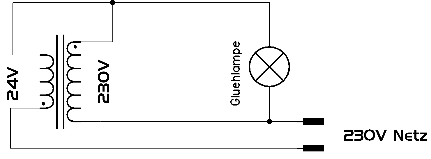

Gast #5599329
Mit einem Trafo in "Sparschaltung" vorgeschaltet, kann man die Spannung
reduzieren. Was Du dazu nur brauchst ist ein Trafo 230V auf 12V, ca. 15W
(oder 10...18V ginge auch) dessen Sekundärwicklung vorgeschaltet wird.

Dieter schrieb:
> Was Du dazu nur brauchst ist ein Trafo 230V auf 12V, ca. 15W (oder 10...18V
Jou, das hatte ich mal für einen anderen Thread gemalt - Anhang.
Wenn man diesen Tip mit der Sparschaltung schon geben will, ist dazu
aber noch etwas mehr zu sagen. Es geht ja nicht jeder Trafo automatisch.
(Sparschaltung kann man hingegen googlen.)
Grundsätzlich reichte (siehe Michaels Ausführungen oben) evtl. schon ein
Klein(st)trafo mit wenigen Volt sekundär, sogar einer mit 6V kann dabei
ausreichen.
Noch besser ist einer mit 10V oder 12V, damit ist man auch bei +10% =
253V auf der sicheren Seite, egal wie der 220Ver ausgelegt wurde. Denn
dann stimmt die anliegende Primärspannung fast genau.
Nimmt man einen "Vor"-Trafo mit höherer Sekundärspannung, ist zu
beachten, daß so beim 220Ver mit sinkender Primärspannung die
Sekundärspannung auf Werte unterhalb der Angabe sinkt.
Auch die entnehmbare Leistung verringert sich, weil der Bemessungsstrom
ja der gleiche bleibt - einfache Rechnung.
Und zuletzt ist zu beachten, daß der "Vor"-Trafo zwar sehr viel weniger
Belastung trägt, als der 220er - weshalb ja auch ein sehr kleiner geht.
Doch verifizieren sollte man dessen Eignung schon, jeder würde nicht
gehen.
Alles genau durchzurechnen, ist etwas langwierig...
Um schneller herauszufinden, ob ein Trafo für dieses Vorschalten
geeignet ist, muß man nur den Nennstrom der Reduzier- Wicklung >=
Primärstrom (*) des 220Vers zu wählen.
(*: I_p = Leerlauf- + auf prim. transformierter sek. Laststrom - meßbar)
Ob seine Belastbarkeit ausreicht, ergibt sich so ohne langes rechnen und
dann eh wegkürzen, ausreichend genau. Will man den 220Ver gar nicht voll
belasten, reichte ein noch kleinerer.

Gast #5599440
Manfred, sorry. Ich hatte den Tab schon vor Deinem Post offen, und vor
lauter dämlich nicht aktualisiert. Dein Bild ist ja recht eindeutig:
Statt der Glühlampe den 220V Trafo.

Kleiner Hinweis:
Die Schaltung von Manfred kann man durch umgekehrt Polaritaet der
Ausgaenge verwenden um eine Spannung an der oberen Toleranzgrenze zu
erzeugen.
Es gibt Hersteller, die haben/hatten die Primaerwicklung immer
einheitlich fuer 120 und 240V aufgebracht. Solche hatten mit der
Umstellung auf 230V keine Probleme, sofern der Verbraucher mit zB 16,8
statt 16V sekundaerseitig leben konnte.

Dieter schrieb:
> Die Schaltung von Manfred kann man durch umgekehrt Polaritaet der Ausgaenge
verwenden um eine Spannung an der oberen Toleranzgrenze zu erzeugen.
Jou!
Hier der Thread aus dem Februar 2018, ob der hilft oder verwirrt, mag
jeder für sich selbst entscheiden:
Beitrag "Netzspannung senken"
Es gibt dazu auch etwas im Wiki, auch da gilt, dass jeder für sich
selbst entscheiden muß, ob es hilft:
https://www.mikrocontroller.net/articles/Spartransformator
