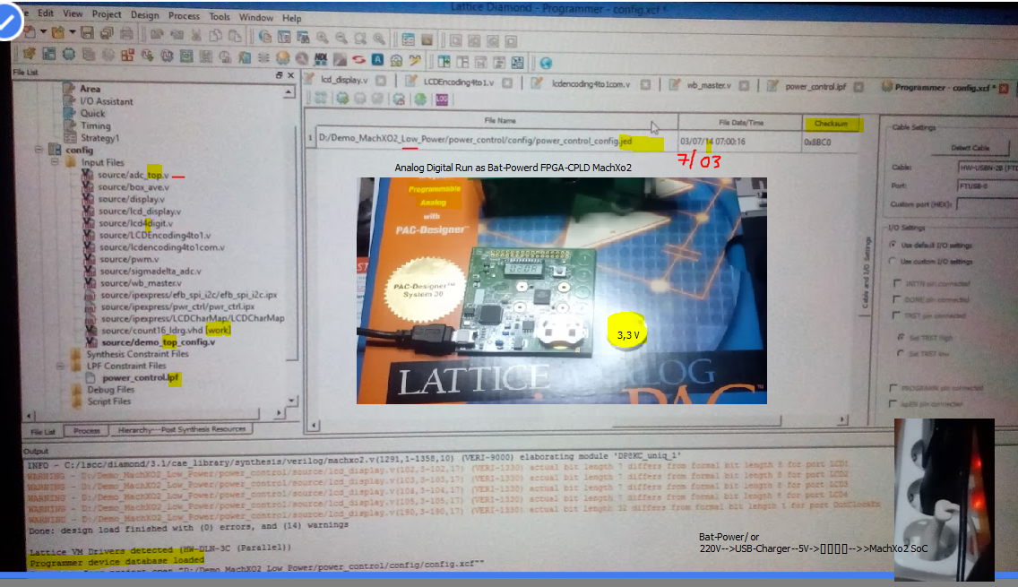

Hallo ich habe mir ein MachXo2 Pico Board von Lattice geholt.
Damit rolle ich das Ref-Design da auf.
Nur müsste man einen gescheiten Code-Analysator für Verilog haben.
Hat da einer sowas schon mal gemacht, evtl Doxygen oder so.
Die ganze IDE habe ich unter Diamond 3 via Win8 am laufen.
Den Stand-Alone Progger ist die 64 Bit-Version via WIN8 , also
dank FTDI 2232HS no Problem.
Gruss Holger.

Also habe ich mit der <bat coin cell keinen Booot, da der FTDI232 nicht
ge-clockt ist. Geht also erst mal nur mit dem USB-Charger via Kabel.
Aber der Boot geht als Stand-Alone, und ist nicht an den PC kekoppelt.
Damit ist die Lattice MachXo2 Pico App a mobile FPGA App.
......Analog Digital ADC Temperatur Recording in den ext. SPI Atmel
CHIP.
Das Ding kann man dann am Handgelenk tragen. ----[Timer]----
Bingo>
Die 2mA Strom ist über ein Mess-shunt gezogen.
Mit dem Taster kann ich die Text-ausgabe toggeln.

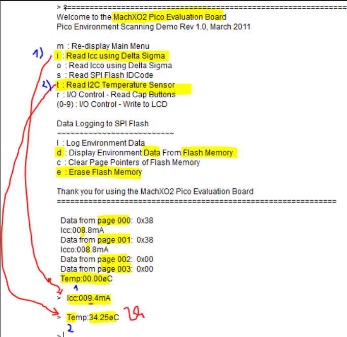

Gast #3568093
Holger schrieb:
V24-Basis#01: Test-App: [Clock + UART]
> LOCATE COMP "uart_rx" SITE "E1" ;
> LOCATE COMP "uart_tx" SITE "E2" ;
Hallo MachXo2 user & Forum !
Ich mach mich mal an Mobil Rapid Prototyping.
Der erste Lattice MachXo2-->"Frankenstein#1" test unter WIN8 geht auf
dem AKOJA Touch Pad PC, also ist der auch Mobil und passt in jede
Tasche.
Das MachXo2 FPGA "lebt", und ist ohne Host-PC Boot-fähig.
Ja der Uart ist also mein Command-Terminal via dem FPGA.
Da mit der Pico Environment Demo, siehe Bild.
Damit kann man auch das externe SPI Chip Interface Atmel 25DF041A
testen.
Jetz habe ich leider die Source für das Pico Environment Demo leider
nicht gefunden.
Die Demos sind zahlreich, und das Low-Power Demo ist aber ohne die
serielle Command-Terminal App.
Fazit: Wenn ich die Pico Environment Demo hätte, könnte ich die zuerst
testen, und modifizieren.
Leider finde ich die noch nicht.
Frage:
Hat da jemand einen Link, um die spezielle Demo zu testen und zu laden
Gruss Holger.

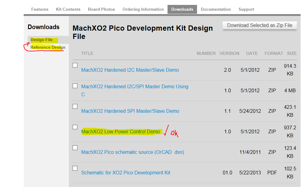

OP Persönliche Seite #3568254
Hier ist das Pico Ref Board beschrieben.
Analog Schaltkreis da ist einiges dran um damit zu testen.
Die Lötbrücke cia Cx-Rx für das optt selfpowerd SPI Port
Hinten auf meinem Board ist noch eine grüne Lötbrücke als Shunt.
Somit kann man also den Chip Strom messen.
Link:
http://download.siliconexpert.com/pdfs/2012/10/29/9/54/30/769/lat_/auto/view_document.cfmdocument_id41110.cfmdocument_id41110.pdf
+ --Dynamischer PLL Kreis mit Feedback-Loop für DDR Ram.
USER ID 8Bit + 56Bit inique Factory ID. ( Product Trace-ID)-
via WBone-Bus kann man die in der eigenen App lesen.

Hint:
Evaluation Kit Describes how to begin using the MachXO2 Pico Development
Kit, an easy-to-use platform for rapidly prototyping system control
designs using MachXO2 PLDs. Along with the evaluation board and
accessories, this kit includes the pre-loaded Pico SoC Demo (Environment
Scanning Demonstration Design) that demonstrates board diagnostic
functions including ultra-low power, LCD driver, I/O control, current
measuring, time stamps and data logging to non-volatile memory using the
8-bit LatticeMico8™ microcontroller

OP Persönliche Seite #3568972
Hier soll die Pico SoC Demo Title:
(Environment Scanning Demonstration Design)
sein
Link:
http://www.latticesemi.com/en/Products/DevelopmentBoardsAndKits/MachXO2PicoDevelopmentKit.aspx

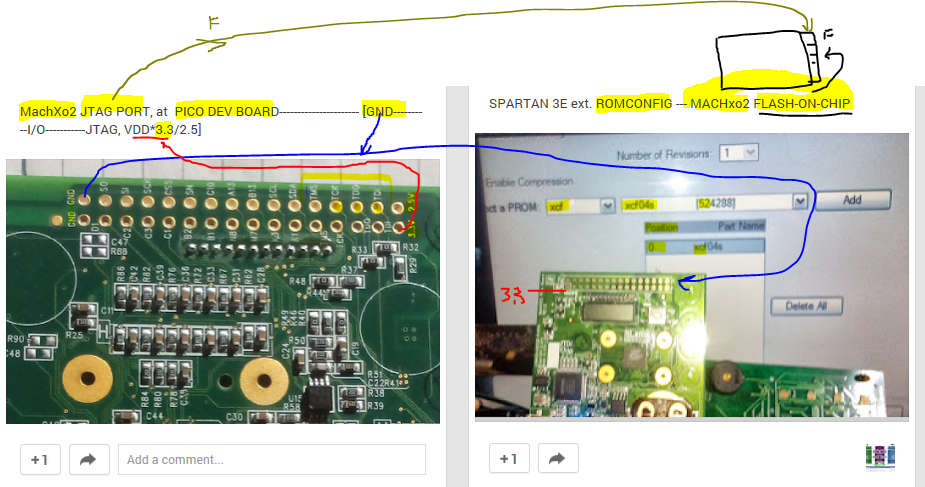

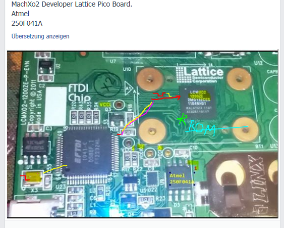

OP Persönliche Seite #3574158
Hallo MachXo2 User. Pico Board.
Die Rom-Version geht nicht. .....
Und ich habe auch schon einen Verdacht das das der Quartz ist, der
during config @phase da rein-drösselt, das hatte ich bei dem anderen
Board auch.
SRAM Config geht super, aber eben ROM-Verion is grottenschlecht.
Gruss Holger
Fazit: Ich muss das Board so modden, damit ich den JTAG am MachXo2 habe
und nix anderes da klappert, wie jetz der 12Mhz Quarz. Der semmelt da
immer rein. Habe ich bei meinem invironment Config-Auslesen auch
gemerkt, das ist nicht gut gemacht, vom PCB-Design .
Im datenblatt steht das das TRISTATE(N) is, aber glauben tue ich das
nicht so richtig, da auch der Isp/En nix an Beschaltung hat, wie bei
diesem
orginal Fly Wire Cable.
Kap den Oszi. am MachXo2 during config-Phase.....

Fakt ist aber das die Spec. den Isp/En Pin hat, und der ist nicht nach
der Spec. beschaltet, und damit sind die bits  zufällig Korrupt.
Aber als SRAM Version kann ma ja weiter testen. Flash ist halt teuer,
und internes FLASH is noch teurer, aber dadurch wird das erst klein, und
kompakt.
Mal sehen ob ich das ex. SPI noch laden kann.

BastelTip: Stiftleiste Bild: machxo2_win8_1.PNG
Die Stiftleiste auf dem PICO BRD. siehe Bild da ist ein
 JTAG Anschluss drauf, somit kann man das PICO Board für eigene
Bausteine
der MachXox Serie benutzen, als JTAG PROGGER BRD
Gruss Holger.

"PICO LEBT WIEDER"
Kurzer Zwischenbericht.
Der PICO "geht" wieder, mit dem RefDesign, aber nur der ROM-File vom
Hersteller.
Das das sog. "Environment"Project ist Synthesefähig, aber nur der fitter
bekommt das nicht in den 1200ZE2MG132CES Chip auf den PICO Board.
Fazit: Code Reduce...
Gruss Holger.
Die Stiftleiste ist ein Chaind in for JTAG [Machxo2][Machxo][][]--
TDO -- Back to TDI.
Fazit: Modding ...
TODO: #1
1200ZE2MG132CES versus 1200ZE2MG132CE also ohne S
Den kann ich nur via IDE multiChoice selecten 1200ZE2MG132CE
1200ZE2MG132CE also ist das S am Ende S for Special.
Autodetect wie beim PIC, das wäre eine Verbesserung.
Autodetect via Progger das geht, da ist man sicher das man auch das
richtige HW-Modell hat. Siehe Lattice Gal16V8 Gal16V8D...
