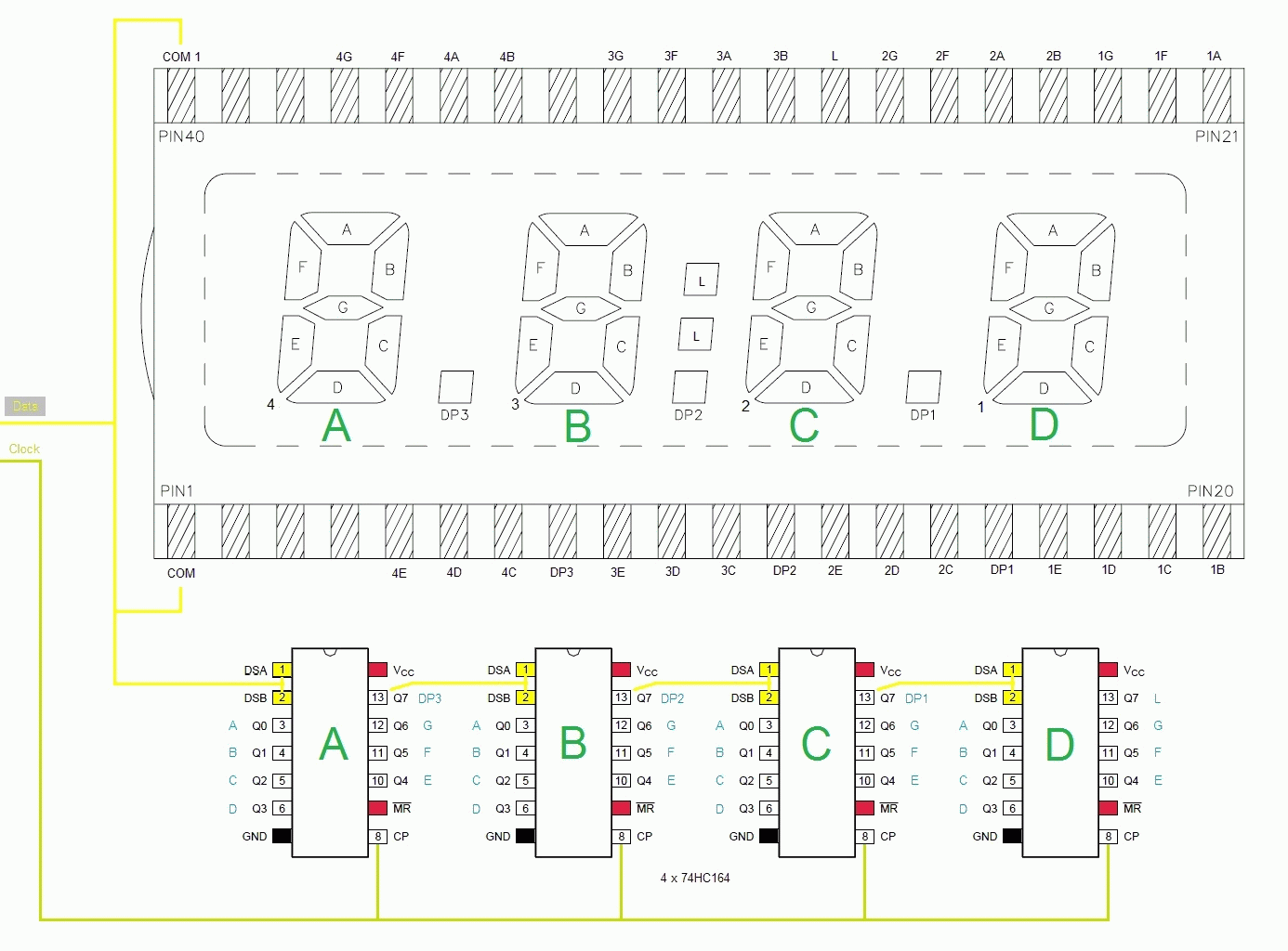

Gast #2912690
Bei mir läuft das an 4 hintereinander gehängten Schieberegistern
74HC164.
Zur Ansteuerung reichen dann 2 Leitungen: Clock und Data. Nachdem die
32Bit Segmentdaten hineingeschoben sind wird die Data Leitung zur
Ansteuerung beider COM Anschlüsse der Backlane benutzt.
D.h. zur Erzeugung der Wechselspannung wird z.B. alle 20ms derselbe
Datensatz invertiert und neu hineingeschoben und danach der Pegel der
Backplane(Data Leitung) invertiert.
