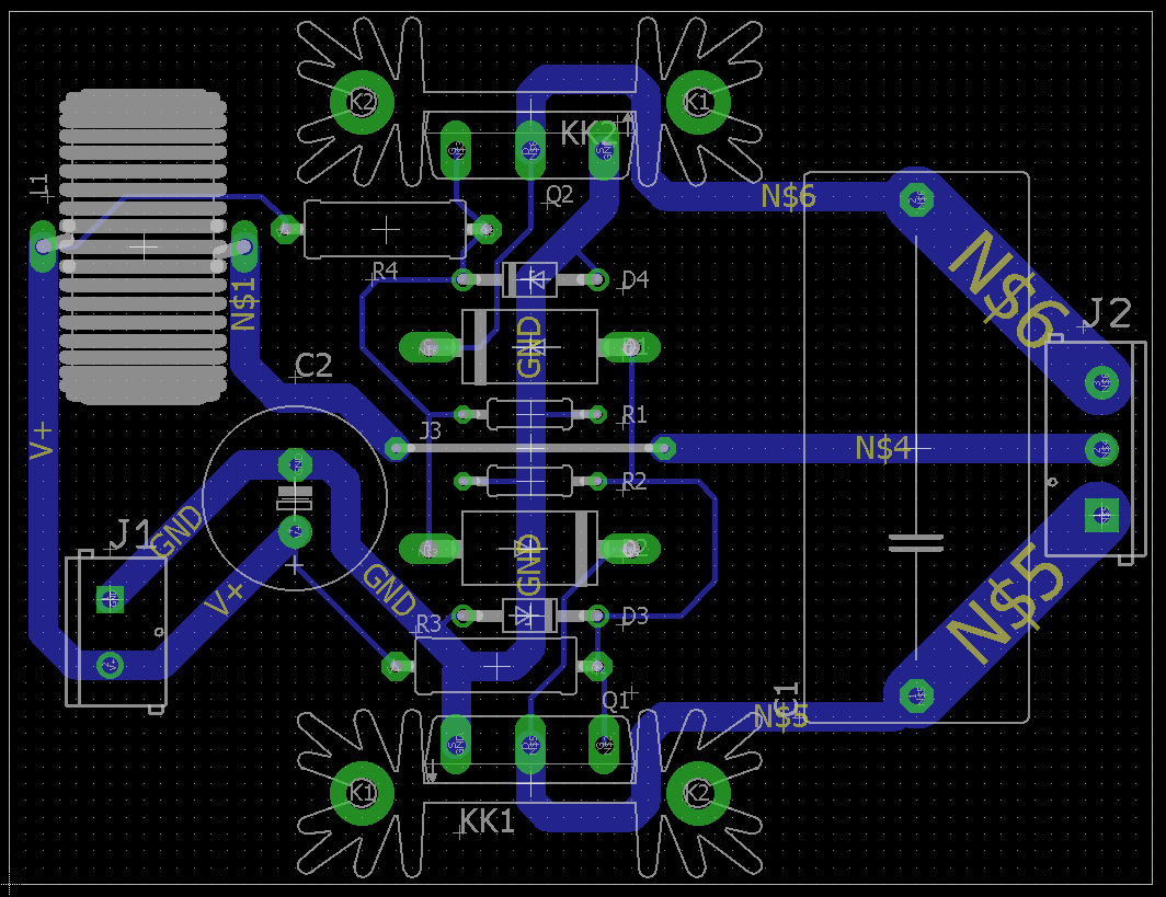

Suche Mazilli ZVS (Zeilentrafoansteuerung) Platinenlayout zum selber ätzen
Gast #5080535
Ich wollte fragen, ob eventuell wer ein Layout für die Mazilli
ZVS-Zeilentrafoansteuerung rumliegen hat.
Habe bereits eine Weile gegoogelt und leider nichts außer überteuerte,
fertig bestückte Platinen gefunden.
Hätte das Layout ja selbst gemacht, aber meine Eagle-Skills lassen
leider noch zu wünschen übrig - zwar wäre das Layout vermutlich recht
simpel, jedoch habe ich Probleme bei der Platzierung der Bauteile und
die dicken Leiterbahnen, die bei der ZVS notwendig sind, machen das
ganze dann auch nicht einfacher :/
Habe zwar bereits angefangen, bin aber scheinbar zu blöd :D
Sollte jemand ein solches Layout haben, wäre ich sehr dankbar, wenn er
dieses hochladen könnte :)
Grüße,
Jonas
PS: Hoffe, der Thread ist im richtigen Unterforum.

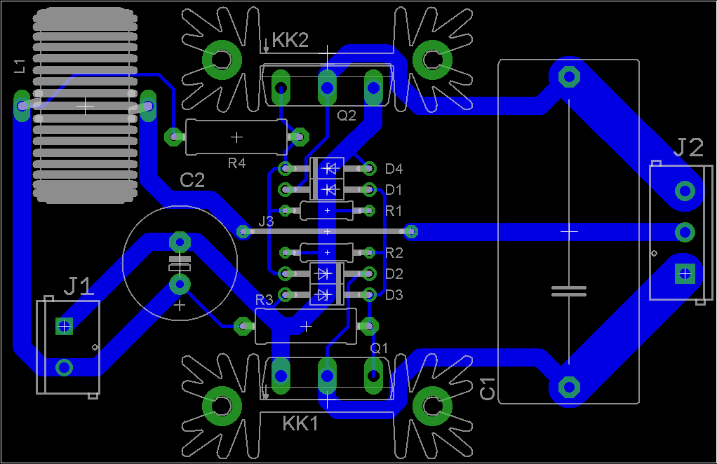

Gast #5082148
Falk B. schrieb:
> Naja, auch wenn es pädagogisch nicht sehr wertvoll ist, hier mal
> ein
> Layout.
Vielen Dank! :)
Die Kapazität vom Elko sollte dann 1µF betragen?
Als Kondensator habe ich vor einen MKP 10 zu benutzen.
Welche Stromstärke wird die Platine wohl bei einer Kupferdicke von 35µm
maximal vertragen?
Verstehe nicht, wie ihr das alle so perfekt mit der Platzierung usw.
hinbekommt o.O
Ich sitze immer dran, bis mir der Schädel platzt und fabriziere trotzdem
nur Müll.
Grüße,
Nestade
#5082172
@Jonas K. (nestade)
Nö, 1mF = 1 Millifarad = 1000 Mikrofarad.
OK.
>maximal vertragen?
Die Zuführungen vom Netzteil zu den MOSFETs sind alle 2mm breit, d.h.
man bekommt da ca. 7A drüber. Die Zuleitung zwischen J2 und dem
Schwingkreiskondensator sind 5mm, das reicht für ca. 12A im
Resonanzkreis. Die muss C1 erstmal aushalten.
Siehe Leiterbahnbreite
>hinbekommt o.O
>nur Müll.
Übung macht den Meister, welcher bekanntlich NICHT vom Himmel fällt.
Dafür gibt's auch keine App!

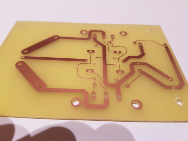

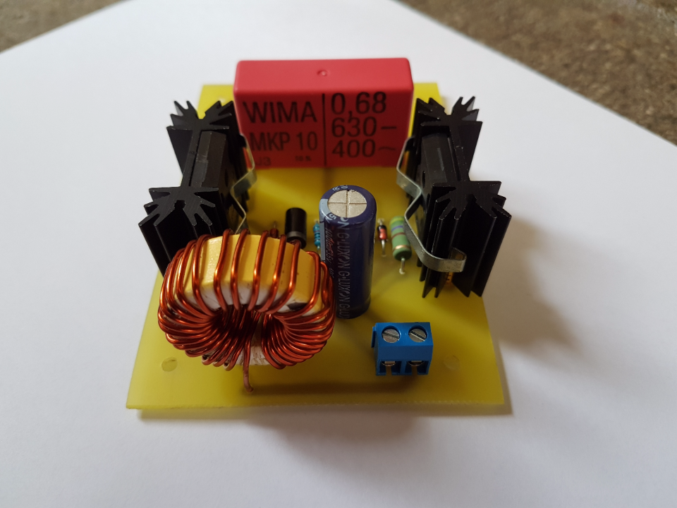

Also das hier ist meine fertige Platine.
Bohrlöcher lassen teilweise zu wünschen übrig, da ich nur gute
Hartmetall-Fräsbohrer mit einem Durchmesser von 0,6mm und 0,8mm habe -
alles größere musste ich leider mit HSS-Spiralbohrern machen, welche
teilweise nicht die richtige Größe hatten.
Aber meiner Meinung nach sieht die Platine doch eigentlich ganz in
Ordnung aus, oder?
Aufgrund der teilweise dünneren Leiterbahnen habe ich die
Belichtungsmethode dem Toner-Transfer-Verfahren vorgezogen. Die
Gleichrichterdiode habe ich gegen eine UF 5408 ausgetauscht (ist größer)
und hab den Teil mittleren Teil nochmal neu verlegt.
Peinliche Frage, aber welchen Zweck hat der 1000 µF Elko? Hab ich bisher
in keiner Schaltung gesehen, aber wie gesagt - habe gerade erst
Angefangen mich für Elektronik zu interessieren und der Physikunterricht
war meist nicht wirklich hilfreich.
Wenn ich den Zeilentrafo durch eine Kupferlackdraht-Spule mit
"Mittelabzweig" ersetze, habe ich eine Induktions"heizung", oder?
Wegen der MOSFETs und der Kühlkörper - habe leider keine Isolationspads
mehr - müsste aber auch einfach Wärmeleitpaste nehmen können, da die
Kühlkörper ja keine Verbindung zu anderen Bauteilen oder der Schaltung
haben, oder?
Grüße,
Nestade
PS: Danke nochmal für das Layout! :)
Sorry für die schlechten Lichtverhältnisse auf den Bildern - aber ich
denke, man erkennt alles.
#5083517
@Jonas K. (nestade)
Braucht aber keiner! Die schalten nur die Gates, da fließt nicht viel
Strom. Es hat schon seinen Grund, warum ich diese dicken Dinger
rausgeschmissen habe.
Es ist ein Entkoppelkondensator.
https://www.mikrocontroller.net/articles/Kondensator#Entkoppelkondensator
Wenn die Induktivität halbwegs stimmt.
>haben, oder?
Ist OK.

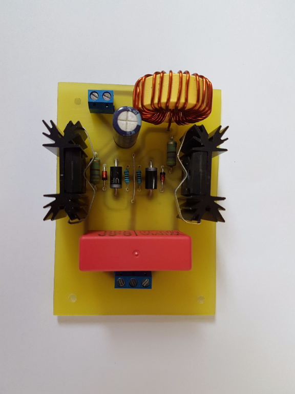

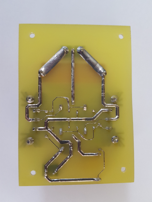

Gast #5084043
Also habe die Platine fertig.
Bilder habe ich mal hochgeladen.
Zu der UF 5408:
Habe leider keine anderen ultraschnellen Gleichrichterdioden gehabt und
wollte nicht extra welche bestellen.
Habe die Platine mal bestmöglich verzinnt - sollte ja eigentlich einen
höheren Stromfluss ermöglichen, falls nötig.
Hab jetzt mal einen Test bei 12V gemacht und es funktioniert scheinbar
alles :) Jetzt brauch ich nur ein besseres Netzgerät (hab leider nur
max. 30V 5A) - bastel mir aber grad ein regelbares 10A Netzteil aus
einem Step-Up-Step-Down-Converter und einem 12V 10A Netzteil.
Grüße,
Nestade
Gast #5084150
Dann hab ich wohl ein wenig Lot verschwendet - aber ist ja nicht weiter
schlimm. Eigentlich sollte das ganze ja ausreichen aber ggf. sollte es
ja jetzt kein Problem sein noch Kupferlitze einzulöten^^
Gemessen habe ich noch nichts - schaue mal aber heute Abend mal das
Outputsignal mit dem Oszilloskop an. Bisher kann ich auf jeden Fall
sagen, dass die MOSFETs nicht einmal warm geworden sind und schon ein
recht beachtlicher Lichtbogen entstand.
