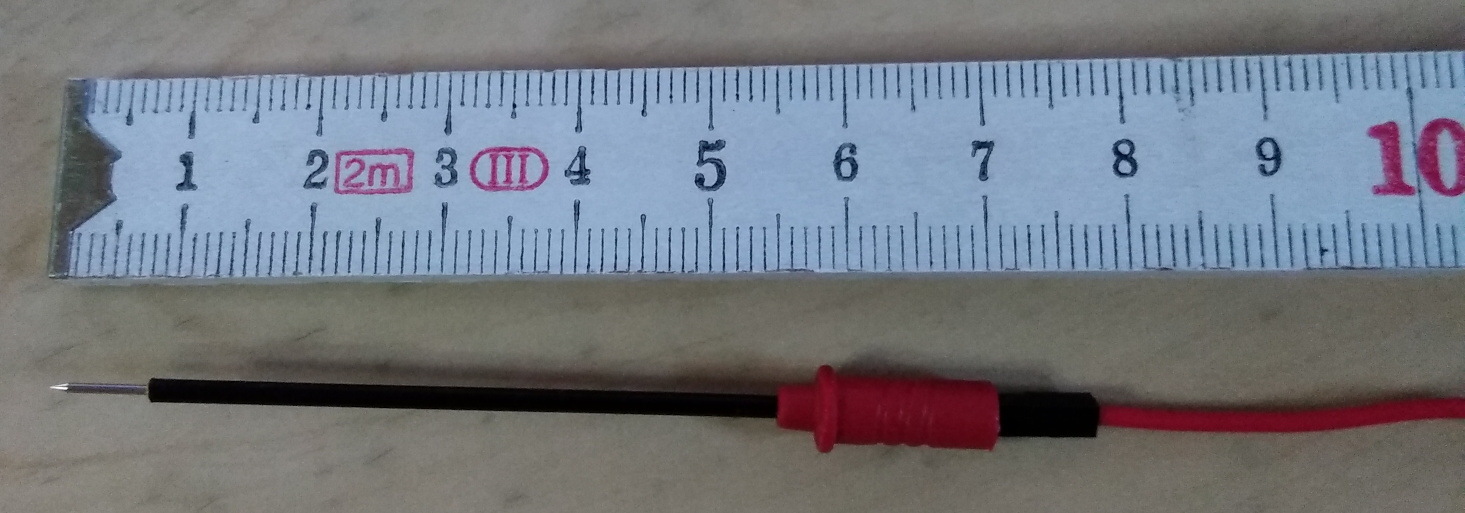

Was ist denn „wirklich spitz“ für dich? Genügt diese hier? Angetastetes Bauteil hat ein QFN-Gehäuse mit 0,5 mm Pad-Raster. Das müsste die folgende Spitze sein: https://www.reichelt.de/miniatur-pruefspitze-spitze-2-mm-rot-mps-1-rt-p13109.html? Ist halt aus dem 2-mm-Laborprogramm, aber 2-nach-4-Adapter gibt's ja.

Jemin K. schrieb: > Aber gibt es das > nicht auch direkt an der Messleitung, also nicht als superlangen > Aufsatz? Dann musst du ja immer, wenn dir die Spitze auf den Tisch gefallen und krumm/stumpf ist das ganze Kabel tauschen... Die Prüf2 ist nur gut 10cm oder so (gerade keinen Bock in die Werkstatt zu latschen, es regnet) und ein kurzer 4mm-Stecker drauf als Griff passt schon gut. Evtl. solltest du dir auch mal das PCBite ansehen, z.B. erhältlich bei elektor: https://www.elektor.de/pcbite-kit-incl-4-pcbite-probes-and-test-wires
