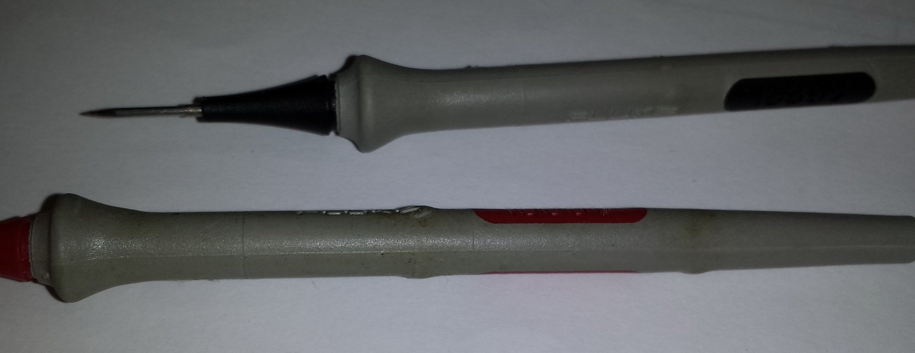

Heute habe ich zwei Prüfspitzen von Fluke hervorgeholt, die ca. 2006
hergestellt wurden und zuletzt seit einem halben Jahr nicht benutzt
wurden. Dabei sind mir einige Buckel aufgefallen, die sich auch leicht
eindrücken lassen, siehe angehängte Fotos.
Dass einige Kunststoffe im Laufe der Zeit spröde oder schmierig werden,
ist mir durchaus bekannt. Aber dass auch für Prüfspitzen solche
Materialien ausgewählt werden sollten, fände ich schon heftig,
insbesondere wenn sie laut Beschriftung für CAT III und 1000V zugelassen
sind.
Hat jemand von Euch auch schon einmal so etwas bei Prüfspitzen
beobachtet?

So'n Mist passiert bei Tektronix auch.
Das ist eine widerliche grüne Paste drin, die diffundiert mit der Zeit
duch den Gummi nach außen.
Das Ergebnis ist, dass der Griff mit der Zeit von innen her weich wird
und man eines Tags Knetmasse in der Hand hat.
Würde das ganze durch äußer Einflüsse passieren (Handschweiß,
Lösungsmittel ...), dann sähe das Schadbild anders aus, weil dann die
Oberfläche angegriffen wäre.

OP (Firma: Schweigstill IT) Persönliche Seite #3934374
min schrieb:
> Bau ein Holzgriff und rette die Prüfspitzen vor dem Müll.
Ich habe nicht vor, die Spitzen zeitnah wegzuschmeißen. Ich werde jedoch
sehr darauf achten, sie nicht für höhere Spannungen einzusetzen. Statt
eines Holzgriffes werde ich sie ggf. mit Schrumpfschlauch überziehen.
