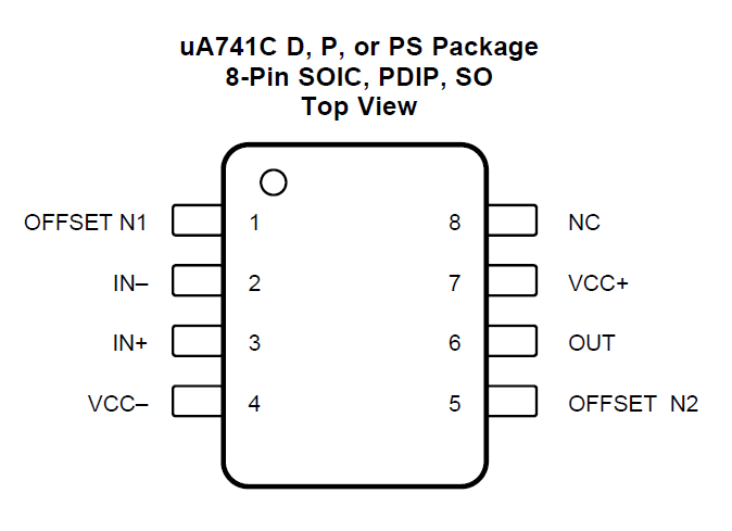

#5298417
Warum guckst du nicht einfach ins Datenblatt dieses steinzeitalten
OpAmps um zu gucken wie man bei ihm mit einem Poti den Offset einstellt
http://www.ti.com/lit/ds/symlink/ua741.pdf
Man stellt den Offset nicht "einfach nur so ein", sondern nur innerhalb
der gesamten Schaltung.
Die Eingänge sind also bereits beschaltet, und der Ausgang wirkt auf die
Eingänge zurück. Dann kann man mit dem Offsetpoti den gewünschten
Nullpunkt einstellen.
Aber nicht und niemals nur bei einem OpAmp an dem nichts angeschlossen
ist und der keine Gegenkopplung vom Ausgang zum Eingang hat, denn egal
was man dort einstellt - er driftet sowieso mit der Zeit weider weg von
diesem Nullpunkt.

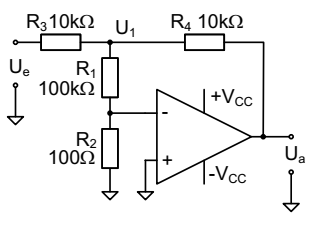

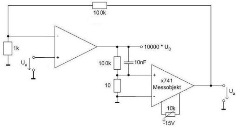

Ich möchte ein Beispiel (Schaltungsaufbau) bringen bitte, das wir in
einem Praktikum aufbauen sollen.
Bei beiden Schaltungen habe ich also eine Gegenkopplung vom Ausgang zum
Eingang. Schaltung1 ist ein invertierender Verstärker und Schaltung2 ein
nicht invertierender Verstärker.
D.h. ich baue z.B. Schaltung1 so auf wie gezeichnet. Ich zitiere kurz:
Michael B. schrieb:
> Man stellt den Offset ein damit die Differenzspannung beider Eingänge IN
> DER ANWENDUNG bei 0 Millivolt liegt.
Nachdem Aufbau kann ich ja z.B. Ue=0V "anlegen", also in der Anwendung,
wie du gesagt hast. Und dann messe ich die Differenzspannung(also die
Klemmen des Voltmeters auf den (+)Eingang und (-)Eingang des OPV's) und
drehe am Poti so lange, bis diese genannte Differenzspannung bei 0
Millivolt liegt?
Sorry für die Nachfragerei, aber wenn ich es an einem Beispiel wie
diesen anwende, verstehe ich es besser, denke ich.
#5298745
> Millivolt liegt?
Nein, du legst Ue=0 an und stellst den Ausgang auf 0. Denn auf den kommt
es an. Der Eingang ist ja gerade vom Offset beeinflusst. Ein OpAmp, der
5mV Eingangsoffstespannung hat, wird IN- - IN+ von 5mV haben wenn der
Ausgang 'stabil' ist. Was auch immer stabil wäre, bei dir 0V, in anderen
Schaltungen kann das anders aussehen, ein aktiver GLeichrichter bei dem
eine Diode in der Gegenkoplung liegt hätte z.B. ca. 0.7V.
Bei der zweiten Schaltung müsste man den 10000*UD Anschluss auf 0V
zwingen, um dann mit dem Poti am Ausgang Ua 0V einzustellen. Und dann
hoffen, daß der erste OpAmp keine Offset hat - den hat er natürlich.
Beide Schaltungen sind gemein: Die verstärken den Offset absichtlich
immens. Normalerweise baut man keine 100k/100R / 100k/10R
Spannungsteiler vor den OpAmp Eingang. Aber es sollen ja Lehrbeispiele
sein.

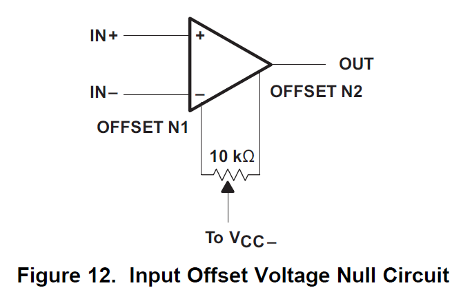

#5300243
Ach Du grüne Neune schrieb:
> Das mit dem Offsetabgleich hat bei mir nie geklappt. Ich wusste nie ob
> ich den Schleifer an GND oder -Vcc schalten sollte.
Stefan U. schrieb:
> Schau Dir die Innenschaltung des IC an. Da siehst du, dass das Poti
> parallel zu zwei internen Widerständen geschaltet wird. Du kannst damit
> die beiden Konstantstromquellen beeinflussen, so dass sie im Idealfall
> den gleichen Strom liefern.
> Der Schleifer des Poti muss mit Pin 4 Verbunden werden - ganz unabhängig
> davon, ob die Spannungsversorgung Symmetrisch ist, oder nicht. Denn wenn
> er nicht an Pin 4 wäre, würde er nicht mehr parallel zu den gewünschten
> internen Widerständen liegen.
Wenn schon eine Einstellmöglichkeit geboten wird, sollte man sie auch
nutzen.
Das war damals halt so üblich. Die 6-Poler-OPV-Vorläufergeneration (z.B.
TAA762, die ich kenne, hatte diese Möglichkeit nicht (nur
Frequenzkompensations-Pin.)
ciao
gustav
