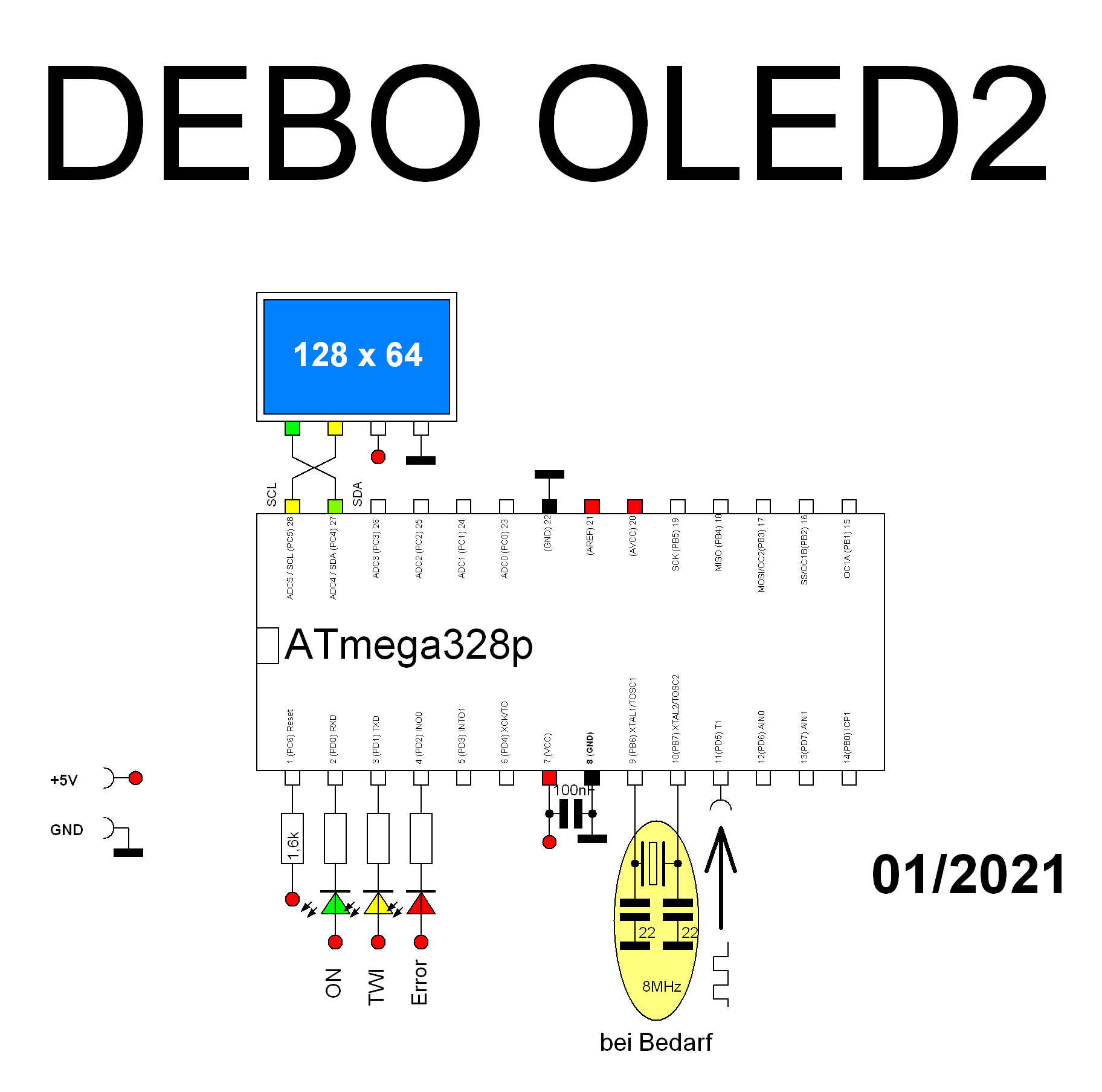

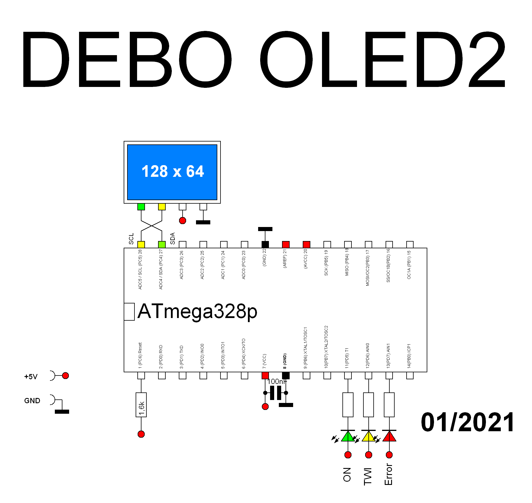

Ein kleines Beispiel (Version1) wie ein OLED2 SSD1306 in Assembler
initialisiert werden kann.
Ein ganz großes Dankeschön an Steffen, wichtige Routinen konnte ich von
ihm nutzen, super!
Beitrag "[ASM] SSD1306 text library für oled displays + AVR 0- und 1-Series"
Der 8MHz getaktete ATmega, ohne viel Schnick-Schnack bedient dieses
kleine Display. Ganz bewußt habe ich alle Vorgänge verlangsamt, SCL und
der µC-Takt kann nach belieben verändert und das keine Programm (12%
Flash, 1008 Byte) aufgebohrt werden.
Besonderheit, der SSD1306 kann nur vertikale 8Bit Pixel darstellen.
Horizontale vermutlich nicht.
Um das gesamte Display zu löschen (clear) sind 1024 TWI/I2C Bytes zu
schreiben.
Bei 16MHz Takt, SCL 444,444kHz, gelingt das in 11,6ms.
Sehen wir kurz nach Progammstart einen wunderschönen "Sternenhimmel",
dann ist das schon ganz gut, der Bildspeicher des Displays hat einen
undefinierten Zustand eingenommen. Erst durch beschreiben des z.B. Clear
Display, ändert sich dieser Zustand.
LED-grün: bereit
LED-gelb: TWI Aktivität
LED-rot:  TWI Error, ev. Hardwareproblem, z.B. Problem mit dem Sklave,
SCL zu hoch
Anmerkung: Bei 400kHz SCL könnten ev. bei kurzen Anschlussleitungen
keine zusätzlichen Widerstände (SCL, SDA) gegen Vcc erforderlich sein.
Diesen Beitrag fand ich u.a. auch sehr interessant:
Beitrag "SSD1306/1309 Library zum Darstellen von Text auf OLED Displays"
Für Hinweise und konstruktive Vorschläge bin ich sehr dankbar.

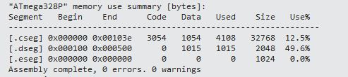

Version2 mit einem ATmega328p, als Grundgerüst für weitere Projekte, er
bietet mehr SRAM um einen 1.024Byte großen virtuellen Bildspeicher im
SRAM zu ermöglichen, das schafft leider der ATmega8 nicht.
Das Display wir in dieser Version nur gelöscht und anschließend wieder
komplett beschrieben, sieht aus, als würde es blinken, s.Video^^

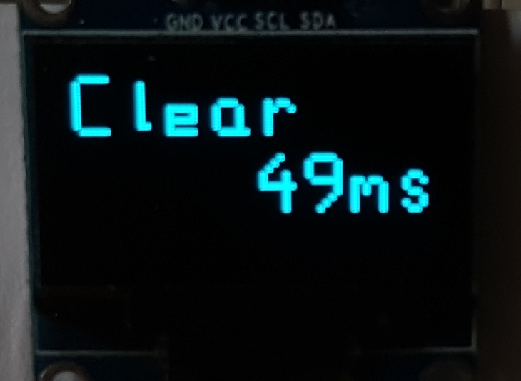

OP #6555694
Version3
- mit einem virtuellen 1.024 Byte großen SRAM-Bild-Speicher für Text und
  Grafic.
- wird Byte0 des Bildspeichers mit ffh beschrieben entsteht eine
  horizontale 8 Pixel Linie oben links
- ist diese Byte eine 01h entsteht ein Pixel in der äusersten linken
  oberen Ecke, mit diesm Verfahren lassen sich sehr einfach einzelne
  Pixel plazieren, Linien und Kreise zeichnen
- im Timerinterrupt wird alle 100ms der Graficspeicher komplett
  übetragen, dauer ca. 50ms da einige Operationen notwendig sind
  um die Bits zu bearbeiten, damit eine horizontale Linie entsteht
- der Graficspeicher muss nicht zwingend im 100ms Interrupt erfolgen
- man könnte auch nur dann das Display refreshen, wenn eine Änderung
  im Bildspeicher vorliegt
-die gewohnte Clear Diplay Funktion ist natürlich in der üblichen
 Form nicht mehr vorhanden, jetzt mussen wir den virtuellen Bildspeicher
 löschen^^

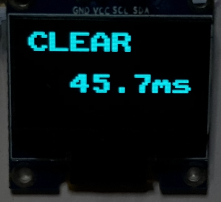

> schreiben.
11,6ms, da hast du dich wohl etwas vertan. Rein rechnerisch sind bei
1024Bytes zu je 8Bits bei einer Bitzeit von 1/444,444kHz keine 11,6ms
drin. Das wären dann ohne Overhead (Startadresse,Controll Byte,
Adressierungsmode, Startadressen.., usw.) minimal (1024*8)/444444 =
18,4ms ;)
Ich habe mal 2 Animierte Bilder angehangen, wo die beiden
Adressierungsarten verdeutlicht werden.
Gruß Steffen
OP #6556842
Oh ja, die SCL Frequenz stimmt nicht, sie ist wesentlich höher als
400kHz.
Hatte die Bit-Rate auf NULL gesetzt, allerdings lt. Datenblatt nicht
empfehlenswert, daher die 11,6ms.
1.024Bytes, bei einer noch zulässigen Bitrate von 10 und 16MHz Takt habe
ich 22,6ms gemessen
.equ TWI_BIT_RATE  =0        ; Bit-Rate
.equ TWI_PRESCALER =0        ; Vorteiler: 0=1 1=4 2=16 3=64
ldi temp, TWI_BIT_RATE
out TWBR, temp
ldi temp, TWI_PRESCALER
out TWSR, temp
Gruß Bernhard

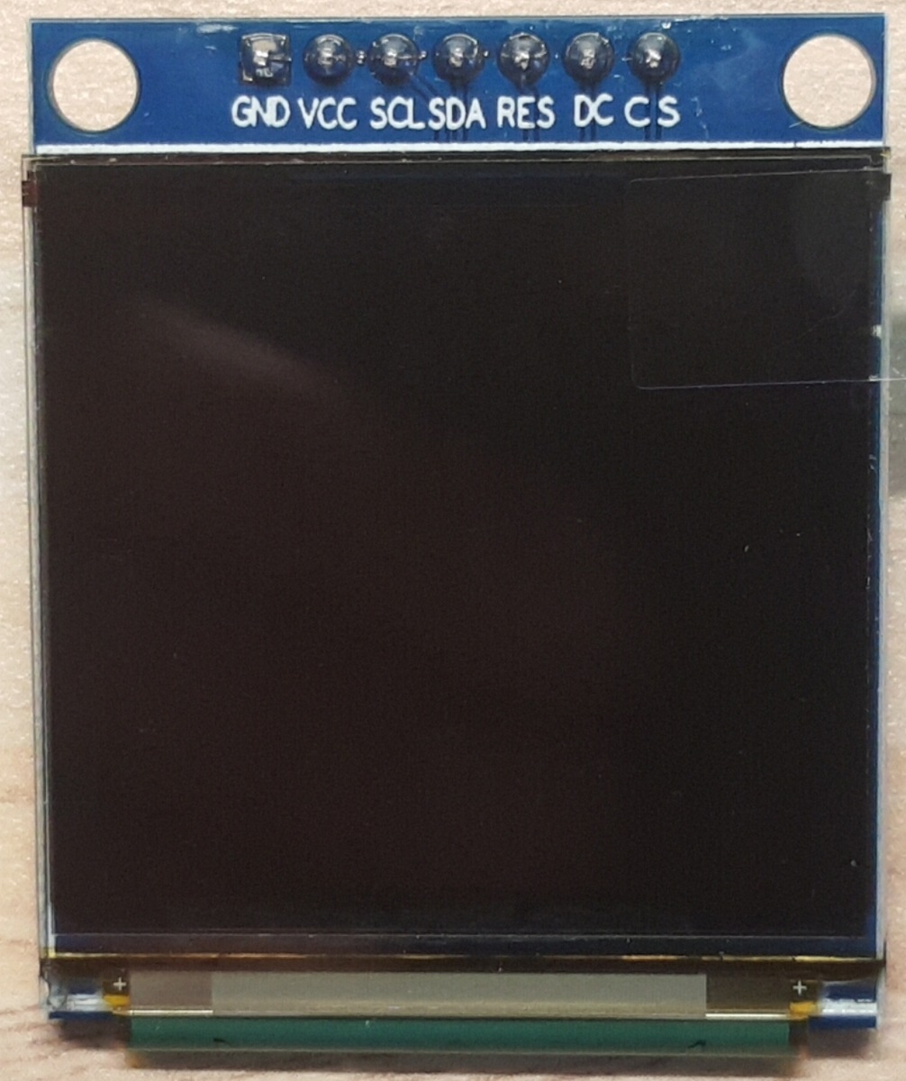

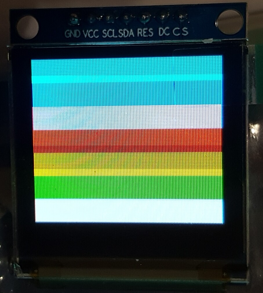

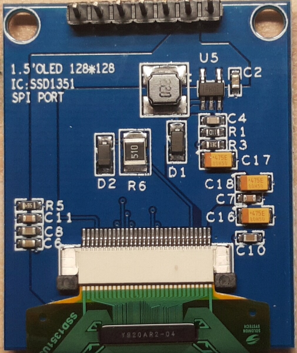

> Kennt jemand Bezugsquellen für 128x128 RGB I2C TWI OLED Display?
> z.B. mit SSD1331
Ich habe mir bei ebay mal ein 1,5Zoll RGB OLED mit SPI und SSD1351
geholt. Hat ca. 15€ gekostet. Die Adressierung ist bei diesem Display
einfacher.
https://www.ebay.de/itm/283708847757
Kommst du mit deiner Pixelgenauen Adressierung weiter? Ich habe deine
Bit/Byte Schubserei nicht mehr folgen können :)

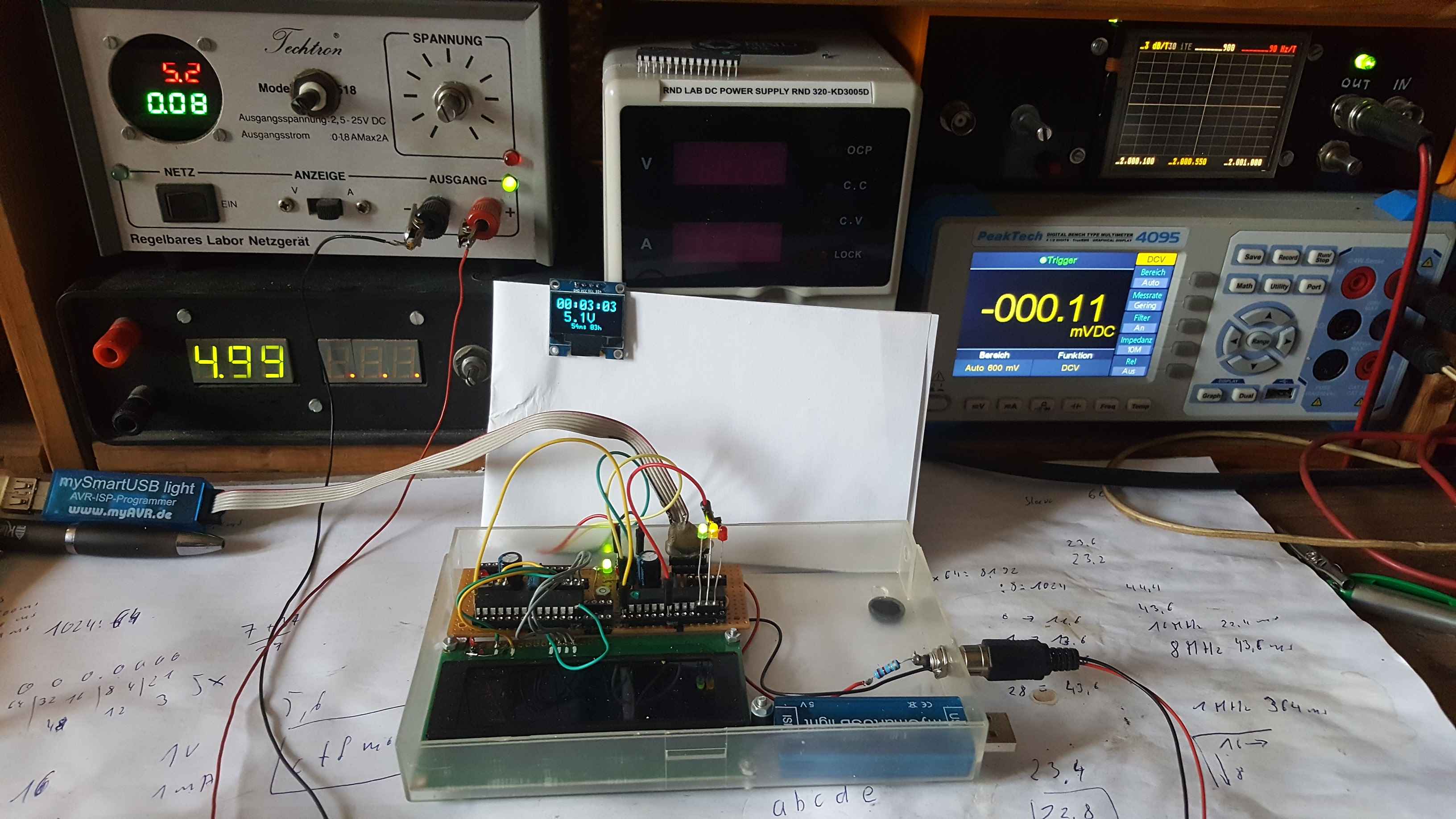

Steffen H. schrieb:
> 500kHz fTWI..
> Und das Display hat sogar noch mitgespielt.
Und das ohne zusätzliche Widerstände gegen +5V, SDA und SCL am Display
sind vermutlich relativ niederohmig.
Eine Strommessung Display-SCL gegen GND ergab 0,7mA.
R=U/I = 5V:0,7mA = 7k Widerstand,
und wenn dann noch der Pull-UP des Pins aktiviert ist, sind wir bei ca.
5k.
Sind die Leitungskapazitäten klein, dann halten sich die
Signalverfälschungen in Grenzen.
Oh, demnach können durchaus über 1,4mA Strom nur durch SCL und SDA
fließen, die Energiebilanz sieht etwas wacklig aus.

https://www.mikrocontroller.net/attachment/489878/OLED_RGB_SSD1351.jpg
Ist leider SPI, TWI wäre mir lieber, benötigt weniger
Anschlussleitungen,
Greta würde sich feuen.

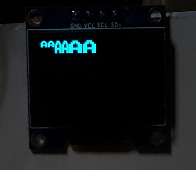

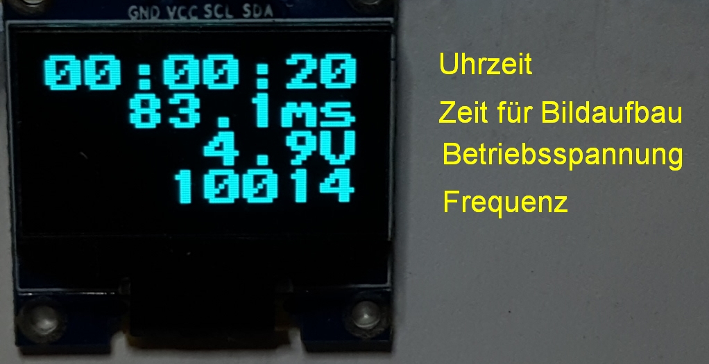

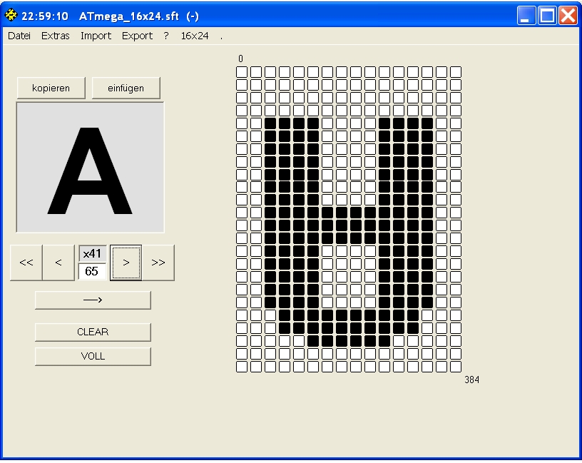

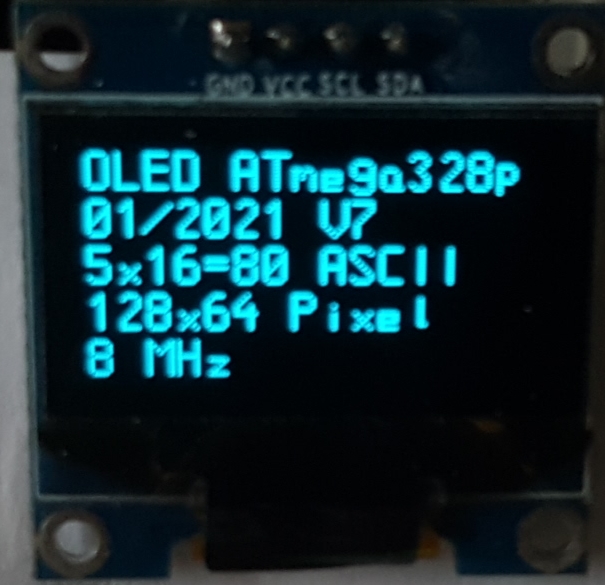

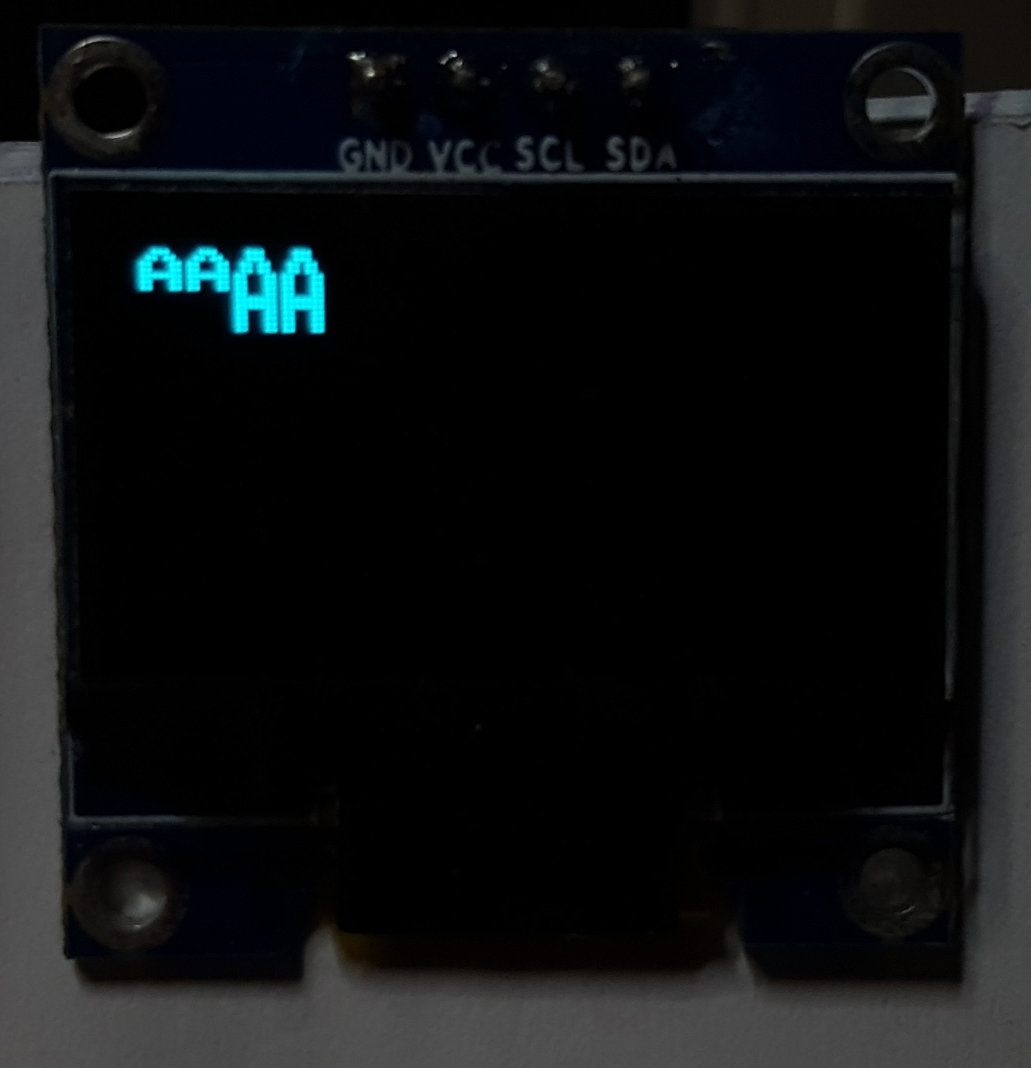

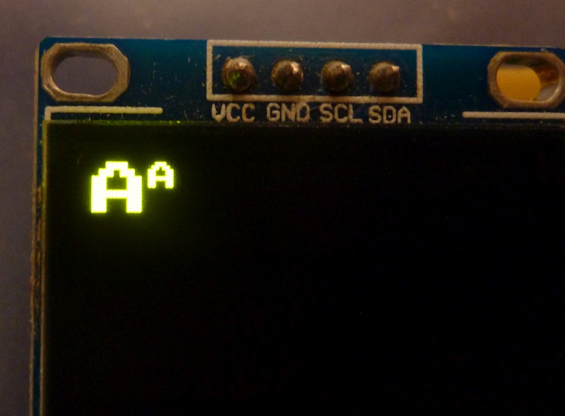

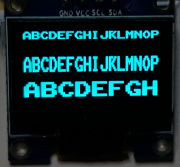

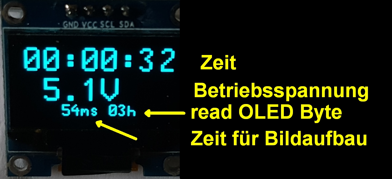

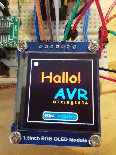

Version4 mit ASCII Zeichensatz 8x12 und 16x8.
Das Display wird nur refresht, wenn sich im Bildspeicher etwas ändert,
spart Strom.
Strombedarf im Bild 16x24 ca. 6mA bei 5V.
Der Schriftfont ist in einer Tabelle hinterlegt und so konstruiert nach
dem Motto, wie man es optisch sieht, so wird er auch auf dem Display
dargestellt. Kann nach belieben einfach geändert werden.

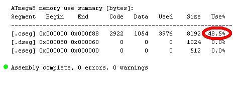

Leider sind die beiden Fonts sehr speicherintensiv, momentan sind schon
über 54% des Flashs belegt :(
Könnte man ev. in einem externen TWI-EEPROM ablegen :)
;-------------------------65 (h41) 'A'
.db 0b00000000,0
.db 0b00111100,0
.db 0b01000010,0
.db 0b01000010,0
.db 0b01000010,0
.db 0b01000010,0
.db 0b01111110,0

OP #6559354
Thomas N. schrieb:
> ...RDA5807 Radios mit ATtiny45
Toll, Respekt!
Hättest Du noch eine Schaltung für uns?
Mir viel gleich eine Besonderheit auf, Du verwendest keinen virtuellen
Bildschirmspeicher im SRAM, sondern konstruierst die Grafic direkt im
Display.
Wo konntest Du dieses Radiomodul beziehen?
Wie sind die Empfangseigenschaften, besonders bei RDS-Empfang?
Was genau wird mit der "Initab" im OLED eingestellt?
Bernhard

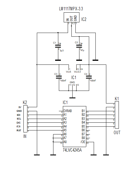

#6559450
Anbei die Schaltung (geht aber eigentlich aus dem Listing hervor).
Die RDA5807 Module hatte ich vor ca. 1 1/2 Jahren via EBay erworben. Da
findet man auch hiesige Lieferanten.
Die Module haben eine hohe Empfangsempfindlichkeit und liefern eine
überraschend gute Klangqualität.
Von den RDS Signalen habe ich den Radiotext als Lauftext und die Uhrzeit
decodiert (wie in dem Foto vom 21.01.2021 erkennbar ist). Außerdem wird
bei Verkehrsfunk Durchsagen ein "!" eingeblendet.
Die doppelte Zeichengröße leite ich aus einer Tabelle durch Wiederholung
der Pixel ab.
Eigentlich erlaubt die RDS Spezifikation EN50067 auch Fehlererkennung-
und Korrektur der Datenübertragung. Meine Implementierung liefert aber
nur die ungefilterten Rohdaten, was meist ganz brauchbar ist. Leider ist
das englische Datenblatt an den entscheidenden Stellen hier
unvollständig und aus dem chinesischen Programming Manual bin ich erst
recht nicht schlau geworden ;) Ich vermute, dem RDA5807 fehlen hierzu
auch einige Register. Da ist man mit dem Si4703 besser bedient. Hier
habe ich noch ein paar weitere Erläuterungen:
http://tneveling.bplaced.net/radiobasteln.html

Wie du das mit der doppelten Schriftgröße machst find ich gut. Deine
Multiplikation sehr schön gelöst. Mach ich auch lieber so wenn es eine
2^x Multiplikation ist.
Eine Tolle Idee, den gerade mein Font mit doppelter Schriftgröße klaut
viel Flash.
Ich schau mir das Schriftbild mit der Schriftverdopplung mal genauer an.
Bernhard
OP #6559767
Version5 mit Punkt setzen und löschen XY.
Schaut Euch mal bitte die "PUNKT_SET_XY" Routine an, ob man die noch
schneller machen kann, hier kommt es auf jeden Takt an, sonst dauert das
Zeichen der von Figuren, wie Zeiger, Kreise, gefüllte Rechtecke ziemlich
lange.
Bedingung die Register XYZ düfen nach verlassen der Routine nicht
verändert werden, nur temp(R16),R0 und R1.
Im Bild "B2" ist im Hintergrund ein Sternenhimmel zu sehen, per
ZUfallsgenerator werden Punkte gesetzt und gelöscht, sieht putzig aus
Steffen H. schrieb:
> Thomas hat das alles in ein ATtiny45 bekommen
Dafür hat er auch von mir einen dicken Pluspunkt bekommen, das hat er
sich verdient.
Nachtrag: push ZL, push ZH konnte ich ersetzen durch MOVW ZL_KOPIE,ZL.
Kostet allerdings 2 wertvolle Register :(

geändert werden (repetierend mit Balkenanzeige)
Im Modus "Seek" wird die Sendersuche aufwärts / abwärts gestartet (nicht
repetierend).
Der zuletzt eingestellte Sender wird im EEPROM gespeichert und steht
beim nächsten Einschalten wieder zur Verfügung.
#6563831
@Bernhard
Zeichensatz und hierzu passende OLED Init Sequenz wurde aus
Beitrag "(sehr) kleines "FrameWork" für ATtiny44" (in C codiert)
abgeleitet. Ich habe das Ganze zunächst auch in C auf einen ATtiny85
portiert und dann in mehreren Iterationen auf Assembler umgestellt, den
RDS Decoder ergänzt etc.
Die doppelte Zeichengröße ist aber auch in dem ursprünglichen C-Code
schon vorzufinden. Die Pixel werden sowohl horizontal als auch vertikal
dupliziert, so dass aus dem 8x8 Zeichen aus der Font Tabelle ein 16x16
Zeichen entsteht (siehe Foto von dem gewünschten "A").
Damit ich da selbst später noch durchblicke hatte ich damals eine kleine
Doku über die OLED Ansteuerung und die Verdopplung der Zeichengröße
erstellt, die vielleicht weitere Fragen beantwortet.

Ich find Thorstens Font, gestreckt auf 8x16, auch ganz schick^^
Somit passen 16 große schlanke Asciis auf eine Zeile,
so wie die pummeligen^^

PS: die 3 Schriftgrößen, generiert aus einem Font, sehen vernünftig aus,
finde ich.
> @Thorsten
> könntest Du, wenn's keine große Umstände macht, die Bits in Deinem Font
> tauschen Bsp: 0b00000001 ---> 0b10000000
Du reitest dich immer tiefer rein und verkomplizierst alles. Oha, ich
glaub das Wort gibt es gar nicht, aber egal. Ich sagte schon, du musst
umdenken. Wenn du erst eine Linie oder sogar einen Kreis nach Bresenhan
zeichnen willst wird das ganze Ausmaße annehmen und langsam werden.
> finde ich.
Find ich auch.
@Thomas -> Danke für deine Codes

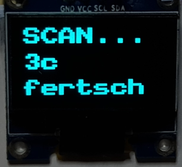

OP #6565845
Version6, eine kleine Spielerei^^
B0 Begrüßung
B1 verfügbare Schrift-Fonts Font0, Font1, Font2
B2 TWI-Scanner, momentan nur h3c (Display am Bus)
B3 Zeit für ein Display-Clear
B4 Uhrzeit, Zeit für diese Anzeige, Betriebsspannung, Frequenzzähler
B5 oh Schreck, der ATmega8 ist schon zu 48% belegt
Die größeren Fonts sind etwas rechenintensiver, 32 Bytes SRAM werden
benötigt.
Zuerst wird der obere Teil des ASCII-Zeichens (8 oder 16Bytes)
gezeichnet, anschließend der untere.
Hat den Vorteil, dass nicht ständig die zeitintensive "OLED_GOTO_XY"
aufgerufen werden muss.
Ein gut gefülltes Display s. "B4" benötigt ca, 84ms. Könnt Ihr mal bei
Euch nachmessen?
Wenn die Bitrate auf die nicht empfehlenswerte 1 gesetzt wird sind es
nur noch 48ms.
PS: Momentan versuche ich den Code für schnelle Darstellung zu
optimieren.

Wegen der Uhr, wenn man genug RAM an Bord hat kann man mit mehreren
Layern arbeiten. Das Ziffernblatt kann man in einem Layer halten und die
Zeiger dann in einem Anderen.
Falls du dich fragst, Warum? Der Gedanke dahinter ist folgender:
Wenn du den Zeiger zum Beispiel über das Ziffernblatt oder eine Ziffer
zeichnest (Sekundenzeiger), dann ist das ja kein Problem. Löscht du
diesen aber nun um den nächsten zu zeichnen, dann löscht du auch dein
Ziffernblatt oder Ziffern an der Stelle wo vorher der Zeiger war.
> Du hast bestimmt für den Grafic-Modus bessere Ideen, lass es uns wissen
Ich hab das schon alles hinter mir. Wie schnell meine Routinen bei einem
einzelnen Pixel sind, hab ich noch nicht verifiziert. Aber den Schriften
bin ich schnell und sehr flexiebel. Die Fonts sind gepackt. Das bedeutet
zwar mehr rechnen aber das geht schon. Dabei bediene ich mich der
Tatsache, das verschiedene Zeichen verschiedene Pixelweiten haben und
somit nicht mit konstanter Datenbreite pro Zeichen als Fontdaten
gespeichert werden muss.
Zum Beispiel:
Ein "I" ist schmaler als ein "W".  Außerdem benötigt man eher selten den
kompletten ASCII Zeichensatz (256 Zeichen). Ich fange zum Beispiel erst
beim Leerzeichen (0×20) an und dann bloß 96 Zeichen bis zum Charter 127
(~). Das spart Platz im Speicher.
Dazu gibt es dann zu jedem Font einen Daten Header (Kopf) wo die feste
Pixelhöhe der Zeichen, den Charcode des ersten Zeichens der Chardaten
und die Anzahl der Zeichen für die Daten vorliegen. Bevor jetzt die
eigentlichen Daten der Zeichen kommen, ist da noch ein Datensatz zu den
Pixelbreiten jedes einzelnen Zeichens. Also bei 96 Zeichen sind das dann
auch 96 Bytes. Danach beginnen die Daten für die einzelnen Zeichen.
Ich könnt noch mehr darüber schreiben, aber das wäre dann wohl eher was
für eine Bachelor Arbeit oder einen Artikel hier im Forum.
Ich hoffe ich habe dich/euch nicht verwirrt.

.equ  adr_DATEN           = SRAM_START+0
.equ  adr_ss10               = SRAM_START+10
.equ  adr_ss                    = SRAM_START+11
gibt man einfach die Anzahl zu reservierender Bytes der Daten an. Der
Name bleibt erhalten.
Und zwar so:
.dseg
.org SRAM_START
adr_DATEN:                .BYTE 10    ; reserviere 10 Bytes im SRAM
adr_ss10:                    .BYTE 1      ; reserviere 1 Byte
adr_ss:                        .BYTE 1      ; reserviere 1 Byte
.org SRAM_START+99
adr_SRAM_CHECK_A:     .BYTE 1
adr_BILD_BEREICH:         .BYTE 1024-1
adr_BILD_BEREICH_ENDE:   .BYTE 1024
adr_SRAM_CHECK_B:     .BYTE 1
.org SRAM_END
adr_SRAM_CHECK:         .BYTE 1
Das sind alles Hilfen des AVR Assemblers..

Ich habe auch die Zeit zum Display löschen mit einem LA kontrolliert.
45,79ms hab ich gemessen. Stimmt also.

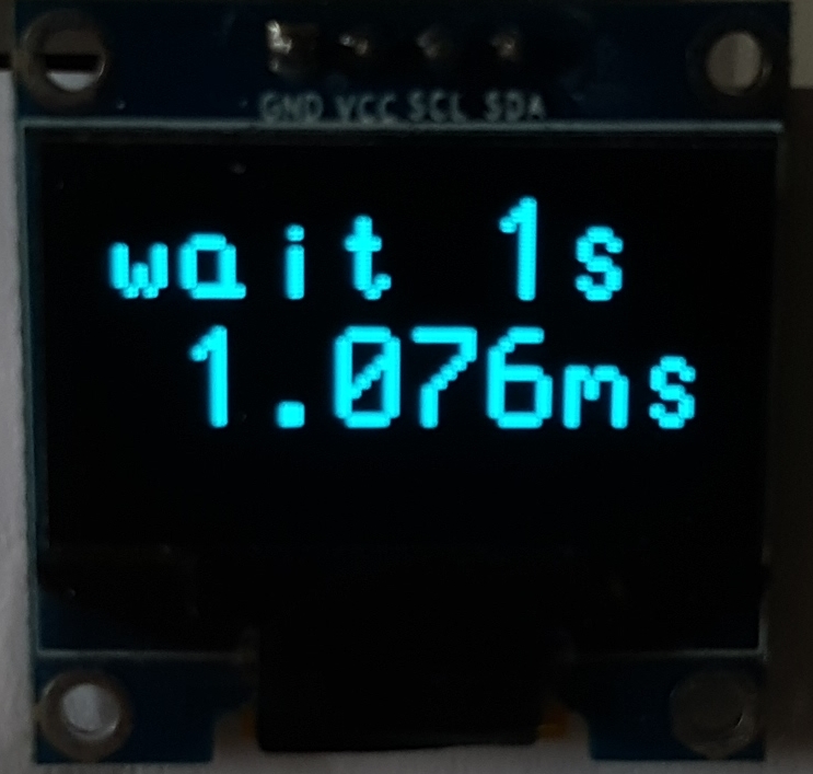

OP #6568609
Version-7, Achtung wieder ATmega328p
ASCII, Punkte, Linien, gerade und schräge.
B0 freundliche Begrüßung mit Helligkeitsänderung
B1 Zeitmessung für OLED-Clear
B2 Zeitmessung für 1s Wait, die 1ms Timerinterrupts bremsen die
   Warteschleifen aus
B3 Linienbeispiele
B4 Zeit, Zeit Bildberechnung mit Refresh des Displays
   Betreibsspannung, OLED 1Bytes auslesen
Nun macht sich der "seltsame" Aufbau des SRAMs bezahlt, die Berechnung
der Linien ist relativ einfach.
Die Koordinaten für X1, Y1, X2, Y2 sind in den Registern R2 bis R5
hinterlegt.
Linienberechnung:
Zuerst wird untersucht, ob es senkrechhte oder waagerechte Linen sind,
diese lassen sich sehr flott berechnen.
Bei den schrägen linien wirds komplizierter, hier untersuche ich den
Anstieg, ob positiv oder negativ. Anschließend wird die Linie 2x
gezeichnet, beim ersten Durchgang wird X hochgezählt und Y berechnet,
beim zweiten Y hochezählt und X berechnet, damit auch sehr flache und
sehr steile Linien ohne Lücken gezeichnet werden, sonnst sieht etwas
komisch aus.
Steffen H. schrieb:
> Was ich auch noch nicht verstanden habe sind deine Variablen
> SRAM_CHECK_ und _BILD_BEREICH_ENDE ?
> Wozu sind die gut?
SRAM_CHECK dient zur Programmüberwachung, wenn dieses Byte überschrieben
wird, warum auch immer, blinken die LEDs wie wild.
BILD_BEREICH_ENDE... Dummy, keine Bedeutung mehr
> Übrigens, wenn du deine RAM Variablen mal anders deklarieren würdest,
> dann siehst du auch deinen RAM Verbrauch..
Da hast Du Recht, gib mir angemessen Zeit, um mich daran zu gewöhnen,
danke für den Tipp
> Dann hab ich entdeckt, dass du da einen Mega8
> eingebunden hast und du alles nicht mehr über ein im RAM angelegten
> virtuellen Displayspeicher machst.
Und nun ist es wieder ein ATmega328p.
> Layern arbeiten.
Das stimmt, ist aber in diesem Fall nicht erforderlich, Linien bzw
Zeiger lassen sich sehr schnell zeichnen, wenn der jedes mal der
Bildbereich im SRAM gelöscht wird, die Uhr dann komplett neu berechnet
und anschließend das Display refresht wird, dann sieht das richtig
schick aus, selbst mit einem Sekundenzeiger.
Man könnte auch im Programm diese Header-Daten berechnen, d.h. ein "i"
wird aus einem Standart-Font geladen un dann untersucht, auf welche
Spalten könnte man versichten, damits noch schöner aussieht :-)
Dieser Assemblercode besitzt noch eine Menge Optimierungspotential,
momentan steht die Zeichengeschwindigkeit im Vordergrund^^
Bernhard
> geholt. Die Adressierung ist bei diesem Display
> einfacher.
Sieht auch schick aus :-)
@Steffen,
nun ist auch bei mir ein solches SSD1351 Display eingetroffen, noch ist
es dunkel, hättest Du ein Assembler-Beispiel und eine Schaltung für uns?
Ein hex-File für einen ATmega8 wäre schön, um wenigstens die Hardware zu
testen.
So mehr ich mich mit diesem OLED 128x128 RGB Color Farbe theoretisch
beschäftige, um so mehr Fragen ergeben sich z.B.
- Betriebsspannung max wirklich nur 3,3V?
- Welche Pins müssen wie beschaltet werden?
- muss Reset beschaltet werden?
- wie erfolgt die Initialisierung?
Da das Display nicht ausgelesen werden kann, wäre z.B. der Betrieb einer
SD-Card am SPI-Bus ohne Aufwand möglich.
Danke
Bernhard
#6569160
> testen.
Ich mache nicht mehr viel mit den uralten AVR wie dem Mega8. Ich habe
mich jetzt vollkommen auf die neuen AVR der Serie-0 und Serie-1
eingeschossen. Da ich vorher schon einiges mit den Xmegas vorher zu tun
hatte, war es nicht so schwer sich in die neue Architektur
einzuarbeiten.
Außerdem benötigen die neuen AVR nur noch eine einzige Ader (und GND
natürlich) um diese zu programmieren und zu debuggen! Nennt sich UPDI.
Ich habe mir meinen eigenen UPDI Programmer/Debugger selber gebaut. Aus
einem Arduino Micro. Firmware drauf und schon hat man einen UPDI
Programmer/Debugger.
Ich hab dir aber mal ein Testfile für einen ATtiny1614 dran gehangen. Da
kannst dir wenigstens die Initialisierung raus suchen. Ach ja, mit dabei
sind ein paar pdf Dokumente.
JA!
CLK, DIN, CS, DC, RESET, GND, Vcc
Also alle!
JA
Siehe ZIP-File
Mfg Steffen
#6569583
Bernhard, ich hab hier mal eine .hex Datei für einen ATmega328 mit einer
Testsequenz zum SSD1351 aus Arduino erstellt. Wenn du diesen mit nur
3,3V und 8MHz betreibst, sollte das doch auch ohne Level Shifter gehen.
In einen Mega8 passt das ganze schon nicht mehr hinein.
MfG Steffen

OP #6572906
@Steffen,
Danke für Dein Testprogramm, es funktionierte auf Anhieb.
Was mich wunderte, der ATmega328p scheint schon total vollgepackt zu
sein, bleibt da noch Platz für weiteres, oder ist das nur der
OLED-Treiber?
Mit Deinem Test-Programm konnte ich mich noch nicht beschäftigen, hab's
aber schon auf dem Radar.

#6573081
Bitte schön
> OLED-Treiber?
Ja, ein mächtiger OLED Treiber womit man auch viel machen kann. Aber
voll ist der ATmega328 noch nicht.
17114 Bytes Flash (53%)
  683 Bytes RAM   (33%)
> Kannst Du uns mal ganz grob erklären, wie ein farbiger Balken entsteht,
> schließlich müssen die Farbwerte auch mit übertragen werden.
Man schreibt die Pixeladresse pixelgenau an das Display und dann ein
Write zum DRAM Command gefolgt von  2 Datenbytes für jeden Pixel (RGB555
Farbwert). Der interne Adresszähler des DRAM wird nach jedem Pixel
hochgezählt.
