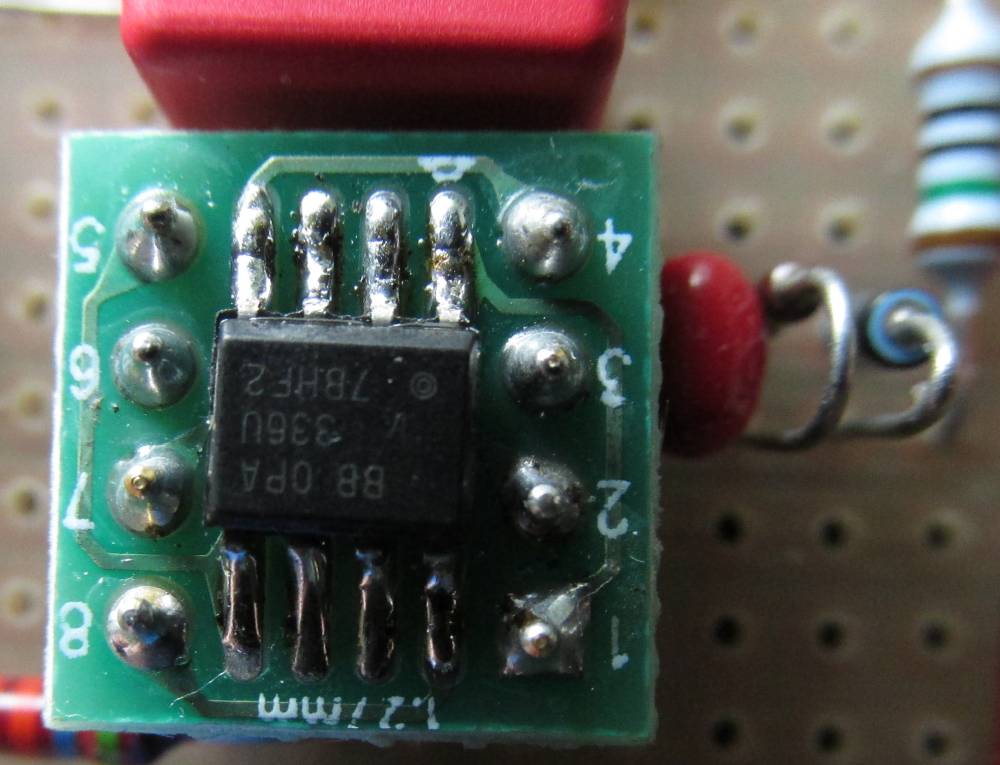

Bert123 schrieb:> er sollte wenig Strom Fressen und kein SmD Typ sein wenn es sich> vermeiden lässt.
Heutzutage sind die guten, neuen OPV so gut wie alle alle in SMD.
Wenig Strom: OPA333, Iq = 0,007 mA
EMI Hardened, Small Size, Zero Drift, Offset 0,01 mV
(nicht so ganz neu)
Wenig Offset: OPA189, Iq = 1,3 mA
EMI Hardened, High Cload Drive, Zero Drift, Offset 0,003 mV
(ziemlich neu)
mfg klaus
Klaus R. schrieb:> Heutzutage sind die guten, neuen OPV so gut wie alle alle in SMD.
Da hilft der Chinese mit Adapterplatinchen aus, wenn man auf Lochraster
will.

Hallo Philipp,

Michael B. schrieb:> Manfred schrieb:>> Da hilft der Chinese mit Adapterplatinchen aus,>> wenn man auf Lochraster will.>> Was nimmst du als Anschlusstifte ?
Ich muß zugeben: Quellen für günstige solche Platinchen, sowie für
passende
Stifte, würden mich auch brennend interessieren. Ich habe nämlich
bisher
aus Unwissenheit Vorsicht Unklarheiten darüber diese Art der
Verwendung
von SMD-ICs so weit als nur irgend möglich vermieden. Das würde ich
gerne
ändern.
Zusätzlich wäre (für manche Fälle) interessant, ob es solche Adapter
auch mit etwas breiteren Bahnen bzw. dickerer Auflage gäbe, falls etwas
Strom drüber soll. Außerdem konnte ich ausschließlich SOIC Footprint
entdecken bisher - vielleicht habe ich falsch (oder aber einfach nicht
ausreichend gründlich) gesucht?
Notfalls selbst welche machen - oder machen lassen - (div. Footprints),
falls man iwo günstige Quelle für kleine-mittlere Mengen passender
Stifte findet?

Michael B. schrieb:> Manfred schrieb:>> Da hilft der Chinese mit Adapterplatinchen aus, wenn man auf Lochraster will.> Was nimmst du als Anschlusstifte ?
Derzeit habe ich noch ein paar Leisten unbekannter Herkunft da. Es wurde
aber die Tage von Michael U. eine Lösung aufgezeigt:
Beitrag "Re: [V] SOP-8 / SOIC-8 zu DIL-8 Platinchen"
