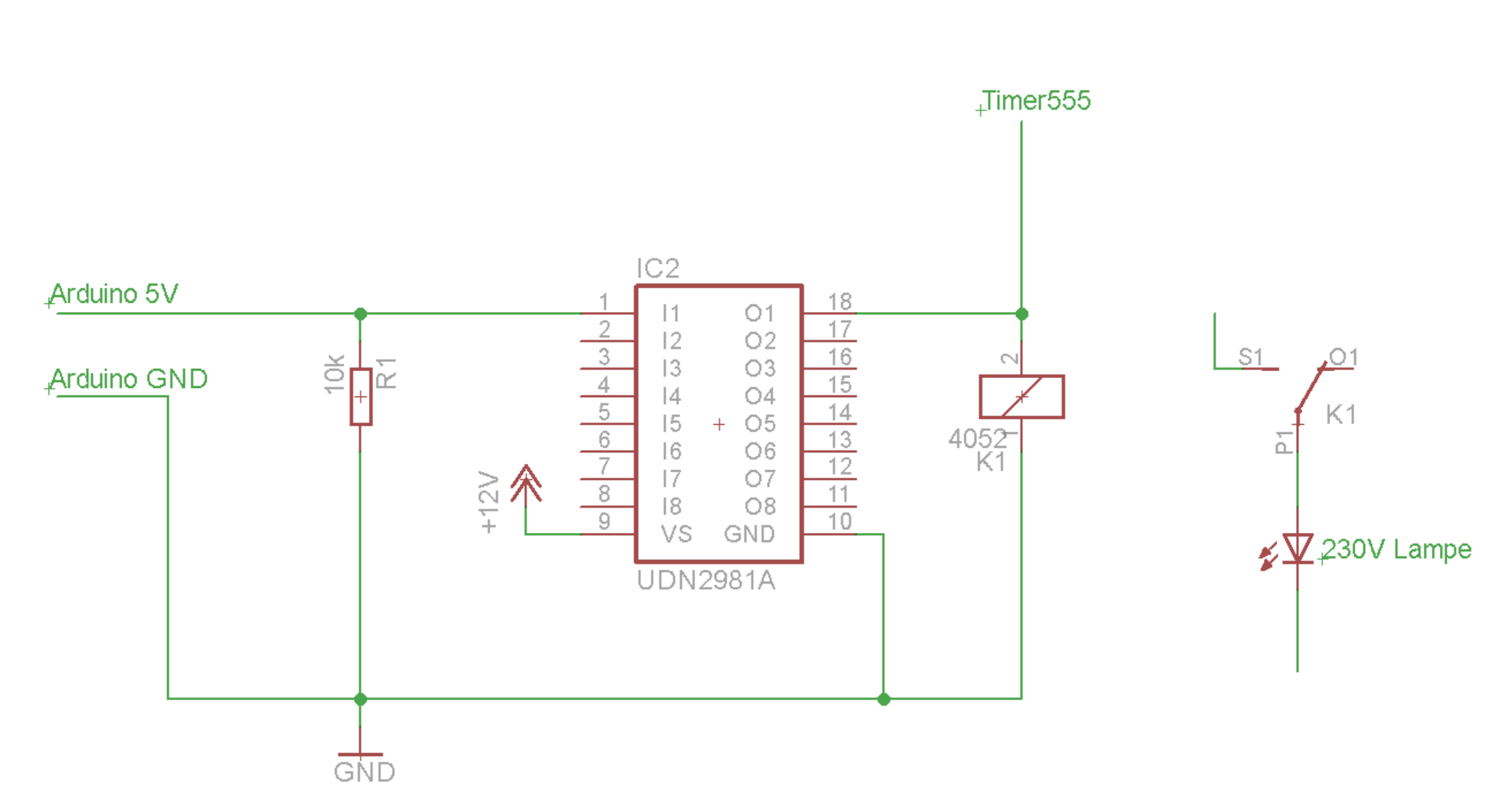

Hallo!
Ich möchte mehrere 12V Relais mit einem Mikrocontroller schalten. Zuerst
hab ich es mit Transistoren und einem Optokoppler versucht und hat auch
funktioniert. Nun hab ich den ULN2802A(Darlington-Array) entdeckt und
versuche es nun mit dem, da es viel platzsparender ist.
Das Problem ist jedoch das die Relais auf GND geschalten werden und ich
keine Möglichkeit mit dem Darlington-Array gefunden. Alle Schaltpläne
die ich finde werden auf 12V geschalten.
Meine Frage ist jetzt: Gibt es eine Möglichkeit die Relais mit dem
Darlington-Array zu schalten? Oder gibt es ein anderes Bauteil mit dem
es möglich ist?
Den Schaltplan hab ich nur zur Veranschaulichung gezeichnet.
Mit freundlichen Grüßen
Alex

Es gibt auch Source Treiber wie den ULN2981 z.B.
http://datasheet.octopart.com/A2982SLWTR-T-Allegro-datasheet-7562219.pdf
Bei diesen können die Relais auf Masse liegen weil die Spannung
geschaltet wird. Freilaufdioden sind mitintegriert.
Allerdings weiß ich ohne Recherche nichts über deren Erhältlichkeit.
Mfg,
Gerhard

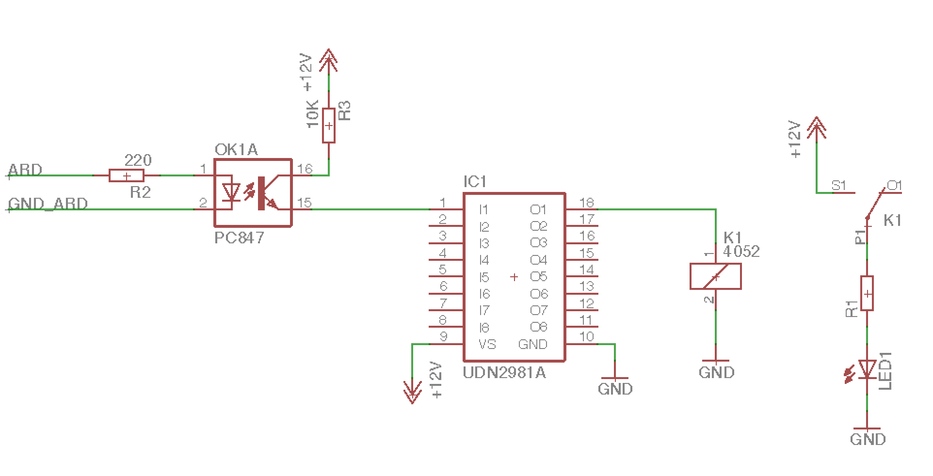

OP #5256746
Jörg R. schrieb:
> Welchen Grund gibt es die Relais nicht gegen GND zu schalten? Die 12
> Volt für die Relais benötigst Du doch auf jeden Fall, auch wenn sie aus
> dem Chip kommen.

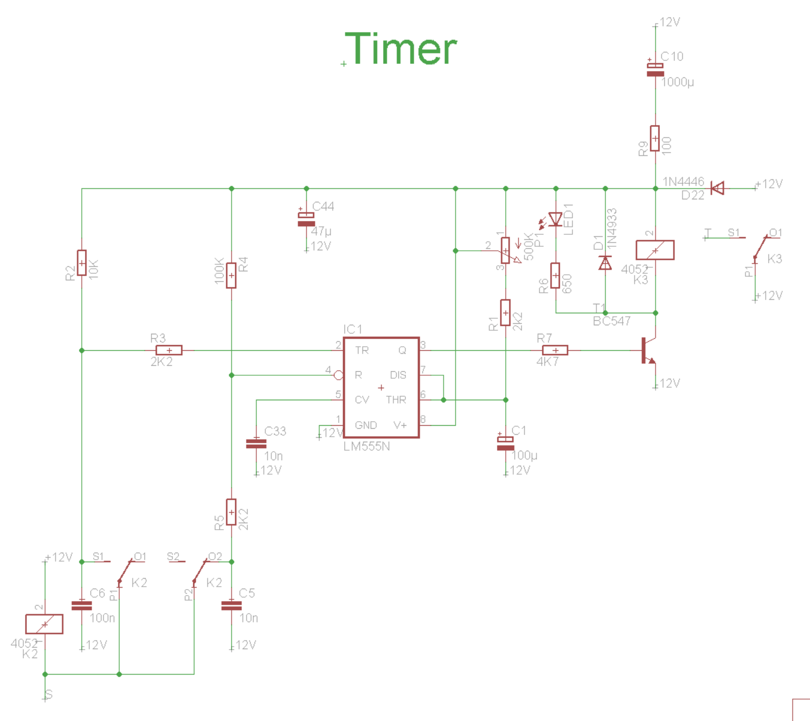

Auf meiner Platine haben alle Relais einen gemeinsamen GND und wenn 12V
an der Spule anliegen schaltet das Relais.
Den Optokoppler hab ich da die Relais nicht nur vom Arduino geschalten
werden. Ein Timer(TLC555) kann die Relais auch schalten. Die Relais,
welche ich mit dem Arduino schalten möchten, schalten 230V
LED-Scheinwerfer.
Die Schaltug mit den Relais funktioniert, der Teil mit dem Arduino ist
ein Zusatz.
Bin mir jedoch nicht sicher ob ich den Optokoppler benötige, allerdings
hab ich die Optokoppler schon zuhause.
Hoffe man versteht es. Den Schaltplan hab ich gezeichnet damit es
verständlicher ist. Es ist nicht der Original-Schaltplan.

#5273453

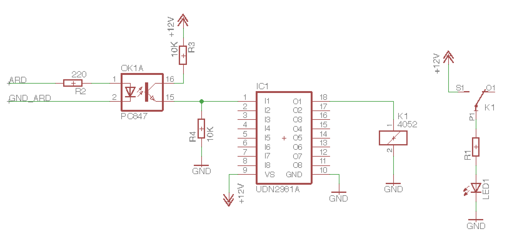

Alexander L. schrieb:
> Dabei hab ich noch
> ein Bild wie ich es aufgebaut habe. Hoffe es passt so.
Es fehlt noch ein Pull-Down-Widerstand zwischen Eingang und GND.
Denn: lt. Innenschaltung (http://www.farnell.com/datasheets/58047.pdf)
geht der Eingang über einen Widerstand direkt auf die Basis des
Eingangstransistors. Nichts sorgt dafür, das der Reststrom des
Optokopplers abgeleitet wird und der Transistor nicht doch
unkontrolliert angesteuert wird.
Das Datenblatt nennt zwar den Reststrom des Ausgangs, aber nur bei
Vin=0,4V. Und das kannst Du ohne Pull-Down nicht sicherstellen.
Alternative:
Pull-Up am Eingang und Optokoppler gegen GND. Dann ist die Logik
allerdings invertiert und der Optokoppler muss besser durchschalten. Da
ist aber eine Frage der Dimensionierung; der Pull-Up darf z.B. erheblich
hochohmiger als 10kΩ sein.

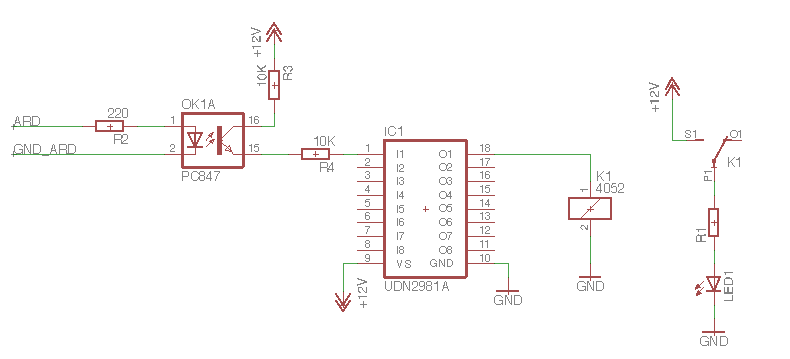

Gast #5273485
Stimmt schon, aber dazu die Frage an den TO: die Logik ist galvanisch
getrennt von der Relais-Treiberschaltung, die Relais stellen eine
weitere galvanische Trennung von den verbrauchern dar. Ist diese
doppelte Trennung notwendig? Bei Ansteuerung des Treibers mit einer
Logikschaltung ist kein Pullirgendwohin notwenig, weil es sich um
Push-Pull-Ausgänge handelt, ein Optokoppler ist halt nur ein Open
Kollektor-Ausgang. M.a.W. man könnte womöglich nicht nur die Pulldowns,
sondern auch die Optokoppler weglassen.
Georg

OP #5273614
Danke für den Hinweis!
Habe ein neues Bild angehängt. Würde es so passen? Und auch das es 10k
Ohm sind?
Falk B. und Dietrich L. schrieben im Beitrag #5273495:
> Das ist Unfug. Man braucht keine doppelte galvanische Trennung
Die Relais werden nicht nur vom Arduino geschalten, sondern
hauptsächlich von einem Timer(TLC555). Deshalb dachte ich, ich nehm
einen Optokoppler.
Ist es unnötig?

OP #5273780
Falk B. schrieb:
> Kann man machen, ist aber Unsinn.
Dann so, als Basiswiderstand?(Siehe Anhang)
Die 10k Ohm stimmen wahrscheinlich nicht, die hab ich noch nicht
bearbeitet.

Alex W. schrieb:
> Also, du möchtest ein Relais schalten mit 12V. OK.
> Das Relais wird über den ULN geschaltet. Frage: Wo sind am ULN die 12V?
Ich verwende jetzt den UDN2981(Siehe Anhang).
> Wichtig: Eine Spule erzeugt beim Abschalten eine Gegeninduktion, dessen
> Spannung dir den Optokoppler killt.
> Da muss noch eine "Freilaufdiode" rein.
Die Freilaufdioden sind im UDN2981 integriert.
#5273786
@Alexander Leber (dotti3)
Nein! Die Schaltung an sich war schon richtig, das Gesamtkonzept aber
eher unsinnig.
>Wenn sie mit dem gleichen GND verbunden sind, sind sie doch nicht
>Galvanisch getrennt, oder?
Nein.
> Bei den Relais, haben Spule und Wechsler den
>gleichen GND.
Wer sagt denn sowas? Bei einem Relais sind Steuerspule und Schaltkontakt
IMMER galvanisch getrennt! Weshalb man mit denen auch wunderbar 230V
Netzspannung schalten kann, wenn das Relais dafür gebaut ist (innere und
äußere Isolationsabstände).
>Beim Optokoppler hat die Dioden-Seite den GND vom Arduino
>und auf der Transistor-Seite der GND der 12V, welche nicht verbunden
>sind.
Ja, aber hier vollkommen nutzlos.

Gast #5273881
Du kannst wohl mit dem Begriff "Pull-Down-Widerstand" nichts anfangen?
Einen Basiswiderstand hat der Treiber-IC bereits eingebaut. Einen
zusätzlichem Widerstand kann man vorsehen, um den Eingangsstrom bei 12 V
zu reduzieren, du brauchst ja sowieso nicht annähnernd die volle
Leistung des Treibers.
Georg

OP #5274281
Jörg R. schrieb:
> Der Thread ist mittlerweile so unübersichtlich, man weiß gar nicht mehr
> wo man noch ansetzen soll.
Werde alles erneut aufschreiben wie weit ich jetzt gekommen bin.
Ich habe eine Platine(Die schon älter ist), auf der befinden sich ein
paar Relais. Die Relais werden vom Timer(TLC555) geschalten, bzw. ein
Bewegungsmelder setzt den Timer und solange schalten die Relais. Die
Relais schalten wenn an der Spule 12V anliegen.
Zusätzlich möchte ich die Relais mit dem Arduino schalten können. Da sie
12V schon vorhanden sind wollte ich ursprünglich mit einem Transistor
die 12V schalten. Dann hab ich vom Darlington Array etwas gelesen, und
da es viel Platzsparender ist die die Freilaufdioden schon integriert
sind, wollte ich es damit machen(War der ULN2802A).
Dann hat mir ihr jemand den UDN2981A gezeigt. Mit dem hab ich dann ein
wenig herumprobiert und der angefügte Schaltplan ist dabei
entstanden(Der mit Optokoppler).
Bei den Optokopplern hab ich mir gedacht das es vielleicht sicherer für
den Arduino ist. Jedoch werde ich die Optokoppler weglassen(Siehe
zweiter Schaltplan ohne Optokoppler). R1 soll der Pull-down Widerstand
sein, hoffe er passt so.
Hoffe das macht den Thread wieder übersichtlicher.
#5274299
Muss die ältere vorhandene Platine denn benutzt werden?
Den Bewegungsmelder kann der Arduino auch auswerten und ein Relais für
eine Zeit X schalten. Dann würden die 555 entfallen.
#5274301
Schön, daß diese nicht ganz nebensächliche Information es noch in die
Diskussion geschafft hat.
Potius sero quam num quam. ;-)
Siehe Netiquette.
Nö. Wenn ein Verbraucher aus 2 Quellen geschaltet werden soll, muss man
die entkoppeln. Siehe Anhang.
Durch die Entkopplung der Schalter braucht man wieder eine diskrete
Freilaufdiode.
Aber wozu das Ganze? Warum soll der NE555 das Relais schalten UND der
Arduino? Man kann die gesamte Steuerfunktion in den Arduino packen.

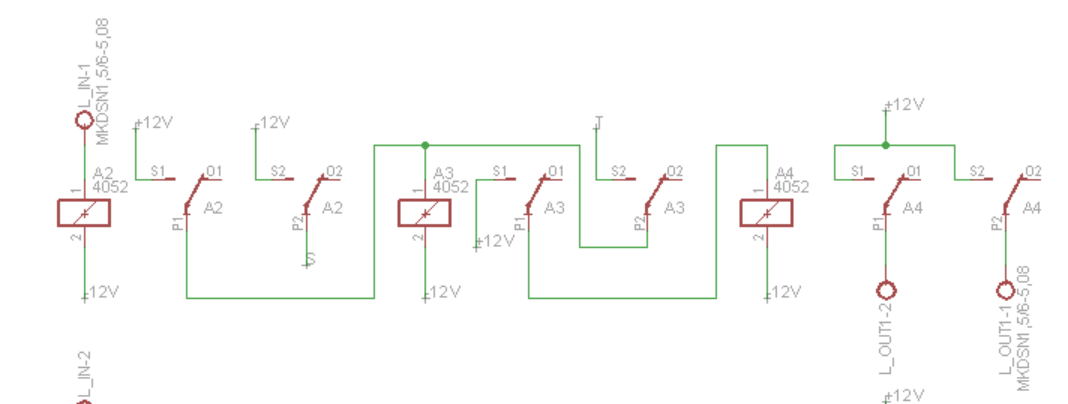

OP #5274336
Hier ist noch mehr Schaltplan. Dacht das mit dem Timer sei nicht so
wichtig. Den gesamten Schaltplan müsste ich als Eagle-Datei hochladen.
Das Ziel ist, wie Falk B. schon geschrieben hat, das Relais mit 2
Quellen zu Schalten.
Timer1.png:
L-IN-1 ist der Eingang, wenn der Bewegungsmelder etwas erkennt liegen da
12V an. Und setzt den Timer durch A2.
L-OUT1-1 und L-OUT1-2 sind die Ausgänge(Ein Bewegungsmelder kann 2
Lichter schalten), bleiben solange auf 12V bis der Timer abgelaufen ist.
Das ist die Leitung die zum Relais führt welches geschalten werden
soll(Timer555).
Timer2.png:
Ist der Timer den es so zu kaufen gab/gibt.

#5276076
Überdenke das ganze Konzept nochmals. Die Pläne erschließen sich mir
nicht. Da sind soviele Ungereimtheiten drin die nach Erklärung suchen.
Die Verbraucher liegen zwischen +12 Volt, die werden nie eingeschaltet.
Relais A2 (warum nicht A1?) schaltet A3. A3 schaltet A4. ???
An vielen Stellen liest man -12 Volt. Damit ist wohl GND gemeint.
usw, usw......
