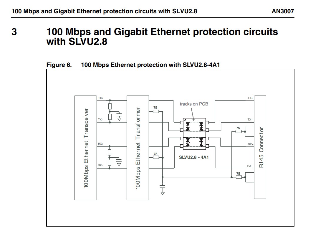

Guten Tag
Ich benötige eine TVS Diode für den non PoE (Ethernet).
Die AN3007 schlägt mir dafür den SLVU2.8-4A1 vor (Seite 6)
und der Design Guide: TIDA-010046 von TI den LC03-3.3BTG.
oder hier die links:
https://www.ti.com/lit/ug/tidues1a/tidues1a.pdf?ts=1619093598724&ref_url=https%253A%252F%252Fwww.google.com%252F
https://www.st.com/resource/en/application_note/cd00242140-100-mbps-and-gigabit-ethernet-protection-stmicroelectronics.pdf
Nun wüsste ich gerne, warum gerade diese beiden ESD Schutz Dioden dafür
geeignet sind. Mit welchen Spannungen arbeitet das 100Base-Tx überhaupt?

Hauptproblem beim Schutz von schnellen Datensignalen ist die Kapazität
der TVS-Dioden. Die TVS ist im Normalbetrieb ja nicht leitend.
ST hat nun offenbar welche mit nur wenigen pF, beim TI-Vorschlag wird
die Kapazität durch die zusätzliche Diodenbrücke reduziert; ein übliches
Verfahren.

Udo Klein schrieb:
> Nur damit ich dich richtig verstehe, meinst du mit zusätzlicher
> Diodenbrücke jetzt schon die separat verwendeten ESD Schutzdioden für
> Tx+/Tx- und RX+/Rx-?
Nein. Schau dir das Datenblatt von Littlefuse für die LC03-3.3BTG an.
https://www.mouser.de/datasheet/2/240/Littelfuse_TVS_Diode_Array_LC03_3_3_Datasheet.pdf-466976.pdf
Seite 1 reicht zunächst. Da ist ein schöneres Bildchen drin als in dem
TI-Ausschnitt, wie die intern tatsächlich aufgebaut ist.
Die TVS liegt nicht direkt zwischen TX+/Tx- sondern über vier Dioden.
Deren Kapazität ist viel niedriger als die der TVS und zudem liegen
diese Kapazitäten in Reihe. Gleichzeitig braucht man nur eine
unidirektionale TVS. Die LC03 kann halt wesentlich höhere Pulsströme
ableiten.
Also, entweder eine sehr kapazitätsarme TVS nehmen wie die SLVU oder mit
so einer Diodenbrücke die höhere Kapazität von den Datenleitungen fern
halten.

Udo Klein schrieb:
> Danke, könntest du mir vllt. noch mitteilen, wo du die Spannungen her
> hast. Wo kann ich das nachlesen?
Wikipedia hat da was dazu
https://en.wikipedia.org/wiki/Ethernet_over_twisted_pair
> A 10BASE-T transmitter sends two differential voltages, +2.5 V or −2.5 V. A
100BASE-TX transmitter sends three differential voltages, +1 V, 0 V, or −1 V.
Da hat mich meine Erinnerung getaeuscht, +-2,5V war 10Base-T, nicht
100Base-T welches mit +-1V arbeitet.

DAnke allen soweit für die hilfreichen Beiträge. Jetzt noch für mein
Verständnis. Angenommen die 100BaseTx hätte wirklich anstatt +-1V die
+-2.5V
Dann passt ja die SLVU2.8 geeignet dafür und leitet ja ab 2.8V wie von
Mladen G. erwähnt.
Jetzt arbeitet das 100BaseTx aber mit +-1V, da funktioniert ja die
SLVU2.8 ja auch.
Aber wäre es denn eine schlechte Idee, wenn ich jetzt eine TVS nehmen
würde, die zwar eine geringe Kapazität hätte, aber die Reverse Standoff
Spannung anstatt bei 2.8V bei ca. 6V oder 10V liegen würde?
Theoretisch ist das doch möglich, aber dann liegt das Problem womöglich
daran, dass die Bauteile rundherum zB ETH PHY etc. nicht viel mehr als
+-1V vertragen. Aber wieviel Spielraum ist da wirklich noch vorhanden
und kann eine komplett andere TVS verwenden?
Die LC03-3.3BTG hat ja 3.3V, also nehme ich an, dass eine TVS mit 4V
auch funktionieren würde.
Mir geht es da rein um die Theorie: Könnte ich demnach eine komplett
andere TVS verwenden, die die gleichen Kriterien mit sich bringt, sprich
geringe Kapazität etc., aber halt 4V Reverse Standoff Voltage aufweist?
Und spielt die Clamping Voltage der TVS überhaupt eine Rolle? Bei der
SLVU2.8 finde ich nämlich 3 verschiedene Clamping Voltages und ich weiss
nicht genau warum.
Der max. Peak Pulse current liegt bei 24A, das sind in diesem Fall
einfach Abstufungen des Strom mit der Angabe welche Clamping Voltage
vorherrscht, wenn der Strom Ipp fliesst?
danke euch für die Antworten
