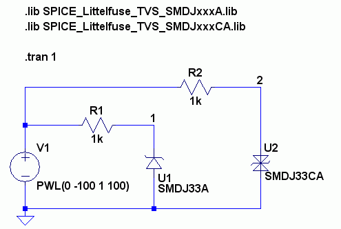

ich hab mir von littlefuse.com eine lib geladen die u.a. die folgende
beschreibung liefert:
.SUBCKT SMAJ33CA     1   2
*       TERMINALS:   T1  T2
Done    1            3   Dtvs
Dtwo    2            3   Dtvs
Rleak   1            2   66meg
.MODEL  Dtvs         D   (IS=1.0e-5 RS=1.3687 N=1.5 IBV=10m BV=37.07
CJO=1400p)
.ENDS
Dieser Subcircuit beschreibt eine TVS-Diode der SMAJxxxCA-Reihe. Die
Beschreibung ist im .lib File enthalten. Leider hat LT-Spice Probleme
sie zu öffnen. Die lib wird zwar gefunden es erscheint jedoch die
Fehlermeldung:
'Can´t find definition of model "SMAJXXXCA.LIB"'
#2429979
Ohne die erwähnte lib und ohne Glaskugel ist es schwierig Tipps
abzugeben...
Entpack mal die Dateien im Anhang in die entsprechenden
Unterverzeichnisse (..\LTspiceIV\lib\sub und ..\LTspiceIV\lib\sym).
LTSpice neu starten, Bauteil aus "__own" platzieren und über Rechtsklick
-> SpiceModel gewünschtes Model auswählen.
Die Symbole kannst du auch in ein anderes Verzeichnis packen, aber die
libs müssen dort bleiben, damit der Automatismus funktioniert.

Die Antwort kommt evtl. etwas spät, hatte leider keine Zeit zum Testen:
Es hat funktioniert ! Vielen Dank
