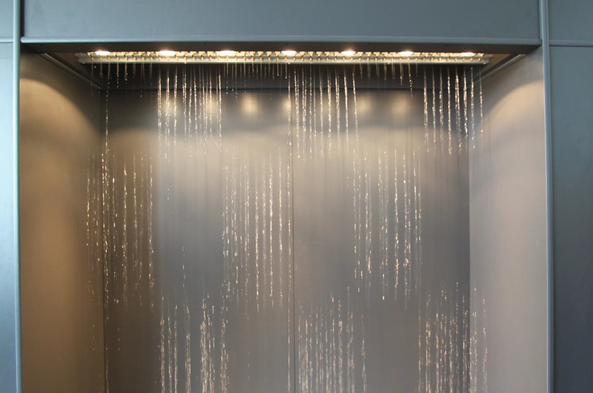

ich habe vor, viele Magnetventile (momentan 20 Stück, später evtl. auch
40 oder mehr) simultan mit einer MCU anzusteuern.
In der Theorie stelle ich mir das folgendermaßen vor:
MCU --> Ausgabemuster der Ventile seriell in ein Schieberegister
eintakten --> Ausgangänge des Schieberegisters auf MOSFETs.
Da ich erst dabei bin, mich als Informatiker in die Materie
einzuarbeiten, benötige ich etwas Hilfe... Sowohl, bei der Frage, ob
mein Ansatz überhaupt brauchbar ist, oder ob man soetwas evtl. gar nicht
mit Schieberegistern und MOSFETs aufbaut, als auch bei der konkreten
Bauteilauswahl.
Meine aktuellen Ventile haben folgende Daten:
DC
12 V
200 mA
Schalten möchte ich die Teile letzendlich so, dass einzelne Tropfen
entstehen... also relativ schnell und oft.
Ich will die Schaltung allerdings wenn möglich großzügig Dimensionieren,
dass ich später mal die Ventlile ohne Probleme austauschen kann.
So, dass ich z.B. auf 12 oder 24 V Ventile mit einigen A Strom umsteigen
kann... Da habe ich allerdings noch keine konkreten Ventile im Kopf,
also lieber mal etwas großzügiger dimensioniert...
Du hast noch nicht viel Ahnung von solchen Ventilen ?
Damit sie schnell schalten, sollten sie am Anfang mehr Spannung sehen
als als Dauerspannung uzlässig wäre,
und damit sie schnell abschalten, sollten sie Spannung in
entgegengesetzter Polarität sehen, z.B. auch als Freilauspannung an
einer Z-Diode.
Eierlegende Wollmilchsäue sind normalerweise teurer und schwer zu
bekommen.
Während der TPIC6A595 ganz gut wäre, wenn man nur langsam schalten
müsste, sind ULN2803 an 74HC595 besser wenn man schneller abschalten
will (sie schalten aber auch nicht schneller ein), L293 gut wenn man
forciert abschalten will, und PBL3717 notwendig um mit Überspannung
superschnell stromgeregelt einzuschalten und auch aktiv abschalten zu
können.

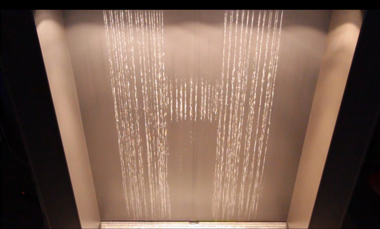

Das alles wissen die Leute, die solche Tropfenvorhänge bauen...

Wie oft und wie schnell soll geschaltet werden? Tropfenvorhang oder
Gewächshaussteuerung?

Ja! Das soll so ein Tropfenvorhang werden...

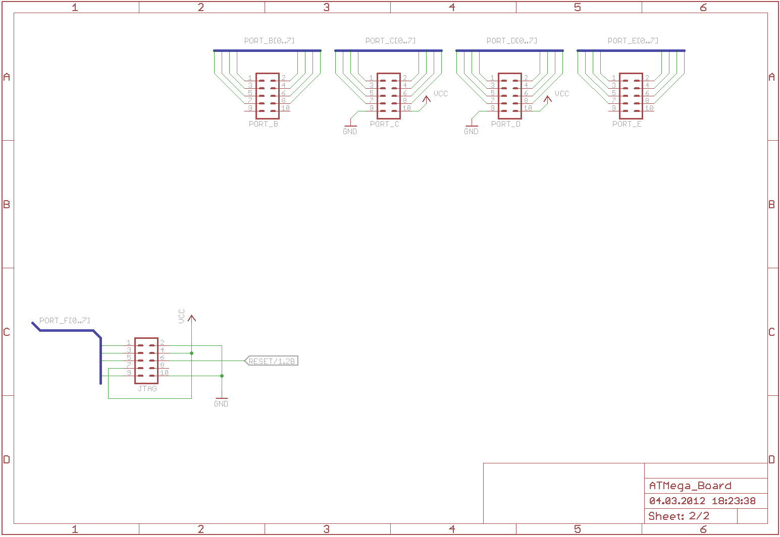

Wenn du nicht über 86 Ventile kommst, kannst du dir die Schieberegister
auch sparen. Es gibt die Atmegas bis rauf auf 86 IO-Pins. --> Einfacher
+ Schneller

Er schreibt ja, dass er 40 oder mehr benutzen will --> die Zahl 86 ist
größer als 40 ;)). Ich denke mal, dass man da durchaus auf
Schieberegister verzichten kann. Das macht doch die Schaltung auch
einfacher ;))
> 86 Ventile ''ein''...und dein MC steht ratlos da und zittert
Selbstverständlich macht der das über entsprechende Leistungsstufen und
natürlich wird eine entsprechende Stromversorgung nötig sein. Der µC
wird sich allerhöchstens langweilen bei seiner Arbeit (aber nicht
zittern ^^). Er muss doch bloß ein paar Portpins schalten. Ich stell mir
das ziemlich langweilig vor ^^ ;))
Im Gegenteil: Die Arbeit die der µC verrichten muss (in Form von
Rechenschritten) wird ohne Schieberegister doch viel kleiner sein.

OP #2581168
Hey Leute,
Sooo nun wieder mal was von mir:
Zuerst vieelen Dank für die ganzen Infos...

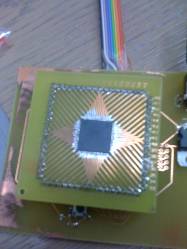

Aktuelle Stand:
ATMega Headerboard sowie ein kleines Board für Grundbeschaltung und
Portconnectoren ist fertig layoutet, geätzt sowie zusammengelötet und
getestet... (siehe Bild)
Desweiteren bin ich gerade dabei eine Bestellung rauszuhaun für die
restlichen Materialien (sprich Schieberegister und Treiber)
Das Argument gegen die Schieberegister leuchtet mir ein, aber ich denke
mit Schieberegistern, bin im letzendlich flexiebler was die
Erweiterbarkeit angeht...
Am liebsten, würde ich mir jetzt so kleine Platinen-Module von je 2 oder
4 Schieberegistern und deren Leistungstreiber machen, welche ich bei
bedarf einfach mit z.B. einem Flachbandkabel aneinander stecken kann,
und somit mehr Ventile ansteuern kann...
Ist das Sinnvoll?
Kann mir hierfür evtl. jemand passende Steckverbinder nennen?
Auch bin ich auf der Suche nach brauchbaren Steckverbindern, für die
Montage auf der Platine, zum Anstecken der Ventilleitungen...
Datenblatt der Ventile ist leider keines vorhanden... sind so billige
2,5 Euro Teile vom Pollin: Bezeichnung: SH-V0829BC-R
Diese sind zwar eig. für Luft, funktionieren aber mit Wasser auch
wunderbar...
(Da schon vorhanden, sind diese die "armen" Kandidaten für die ersten
Tests)
An die Ventile werd ich das ganze dann erstmal mit Kabelschuhen
anschließen, sowie dort auch die Freilaufdiode sowie auch eine Z-Diode
anbringen
Dann ist es doch sicher sinnvoll einen dicken Kondensator am
Netzteilausgang zum Puffern zu haben oder?
Dafür könnte ich doch so einen Power Cap nehmen, die man normal ins Auto
einbaut oder? Davon müsste hier nämlich noch irgendwo einer rumliegen...
Klar, hoffnungslos überdimensioniert aber wenn so ein teil schon da
ist...
So wie ich die Infos auf dieser Seite verstanden habe:
http://www.mikrocontroller.net/articles/Relais_mit_Logik_ansteuern
genügt es wenn ich eine 1N400x als Freilaufdiode verwende, die die
Spannung des Ventils, sowie dessen Stromfluss verkraftet...
Aber zur Z-Diode steht nur, dass deren Z-Spannung so hoch wie möglich
sein sollte... wäre dann z.B. 200V, 2W (Reichelt Nummer: ZY 200)
richtig?
Fragen über Fragen :-D
Viele Grüße
Thomas

OP #2581389
die sind da :-P
nur nicht auf dem header selbst sondern auf dem board darunter ... da
ist auch der quarz inkl. kondensatoren,
ob das so brauchbar ist wird sich zeigen... ansonsten kommen die dinger
auf das headerboard selbst..
da ich was platinen machen angeht, einfach noch keine wirklichen
erfahrungen habe, bin ich natürlich um jeden tipp dankbar
ich weiß zwar, dass die abblockkondensatoren so nahe am controller wie
möglich sein sollten, aber wie weit weg können sie denn sein?
#2581470
Die sollten im Abstand von mm an die entsprechenden Pins,
idealerweise auch der Quarz möglichst nah dran.
Denk daran, mit Deinen Ventilen schaltest Du ordentliche
Ströme mit steilen Flanken, also EMV nicht unbeachtet
lassen, sonst handelst Du Dir die schönsten Störungen
ein. Z.B. bei den Boards nicht sparen mit den Stützkondensatoren,
Masseflächen, Sternpunkte, Flachbandkabel jede zweite Leitung GND,
Serienwiderstände ggf. in die Datenleitungen vorsehen, auch ggf. n paar
pF an die Datenleitungen und was man da so alles mehr machen kann. ->
EMV

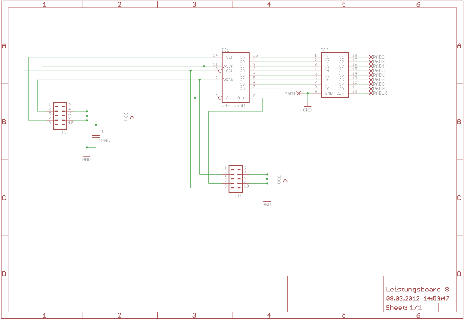

OP #2589277
leute, ich hätte da gerne (oder auch nicht so gerne) mal a problem!!!
seit 2 tagen bin ich nur am kotzen...
folgendes:
testaufbau mit schieberegister 74HC595 und 3mm low current leds mit
vorwiderstand befindet sich auf eigenständiger platine und ist
mittlerweile mit ca. 10 cm langem flachbandkabel mit dem hauptboard auf
port e verbunden...
nachdem ich das erste testprogramm für spi auf port c geschieben hatte,
an welchem ich das schieberegister zuerst hatte, war ich schon mal nicht
erfolgreich... das schieberegister wollte einfach nicht das tun was ich
wollte.
also programm umgeschieben ohne spi dass ich wirklich alles selbst
schalte...
verhalten des registers war immer noch dubios...
einmal waren alle ports aus, und ohne dass ich irgendwas getan hab,
waren ein paar sek. später auf einmal alle ausgänge high
dann hatte ich mal einen zustand, in dem die ausgänge irgendwo bei 3,???
V rumeierten anstatt saubere 5 V auszugeben (hab leider nur ein
multimeter zur verfügung, vermute aber, dass die ausgänge schnell ein
und ausgeschaltet haben)
ich bekam das teil einfach nicht zum laufen...
dann bin ich noch sicherheitshalber auf port E umgestiegen (porgramm
natürlich abgeändert)
hat auch nichts gebracht...
schön langsam war ich am verzweifeln.... versuchte das board mal mit
batterie zu versorgen, hab den 16 mhz quarz wieder runtergebaut und
wieder auf internen 1 mhz takt umgestellt, weil ich dachte das können
eig. nur irgendwelche fießen störungen sein... und als ich dann das avr
dragon board auch noch absteckte, lief das teil auf einmal einigermaßen
schön... ein paar leds blitzen zwischendrinn zwar immer mal kurz auf
obwohl sies nicht sollten, aber im großen und ganzen sah ich endlich ein
lauflicht...
das programm war also schon mal richtig :-P
SOO aber jetzt kommt der derbe oberhammer:
so einigermaßen (mit diesen kleinen undefinierten aussetzern) laufen tut
es nur an EINEM meiner netzteile!
und zwar an dem, das ich mal aus einem conrad bausatz gebaut habe...
an einem anderen netzteil läuft es gar nicht,
und der oberhammer ist, an einer batterie läuft es auch nicht!!!!
jetzt bin ich total ratlos, wie kann es das denn geben, dass es an einer
batterie nicht läuft??? der akku ist ok 100W halogenlampe leuchtet
wunderbar, spannung ist bei 12,9 V stabil!
ca. 12 V hatte ich auch an den netzteilen...
desweiteren habe ich eine test led die ich blinken lasse an einem
anderen port direkt am controller, die blinkt in allen fällen mit allen
methoden der spannungsversorgung und auch der controller läuft so wies
ausschaut schön stabil... programmieren lässt er sich problemlos genau
so wie debuggen

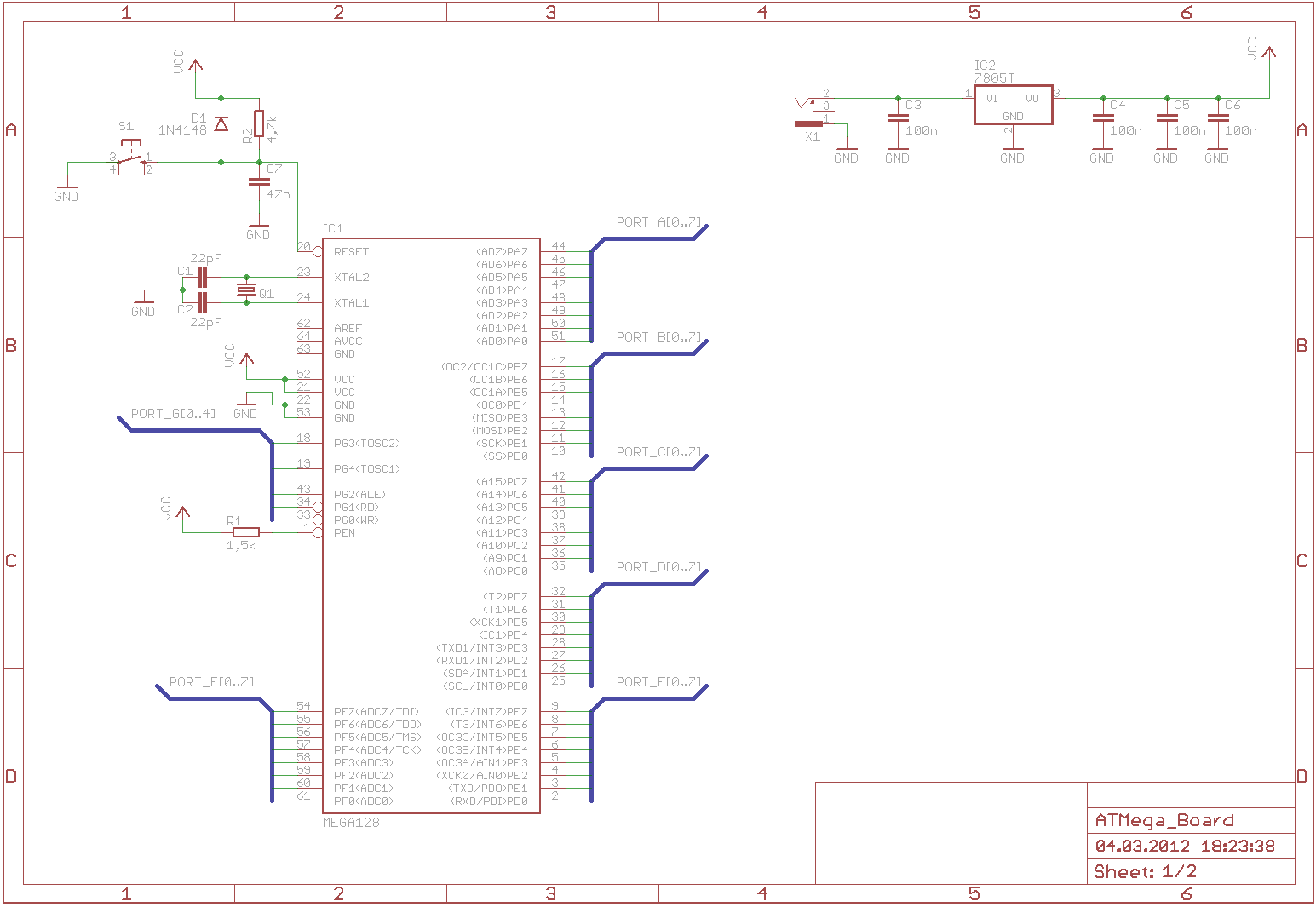

die spannungsversorgung meines boards läuft folgendermaßen:
stecker mit 12V --> 100nF kerko --> 5V spannungsregler (hab die
bezeichnung grade nicht im kopf) --> 100nF kerko + 100yF elko
schieberegister ist dann mit 10 cm flachbandkabel, bei dem jede 2te ader
auf GND liegt, an das hauptboard angeschlossen, schieberegister hat
100nF kerko im abstand von ca. 2 mm am vcc pin...
ich verstehs nicht...
evtl. einer von euch...
ich hoffe es...
viele liebe grüße
thoas
Gast #2589612
erster Tip ... möglichst immer Schaltplan zeichnen und mit anhängen,
sowie betreffende Programmausschnitte.
Liest sicvh für mich als ob Du den Reset floaten hast vom Shiftregister
und dir da ESD-mäßig was einfängst oder dergleichen
OP #2589630
jup schaltplan werd ich morgen nachliefern... den hab ich grade nicht
verfügbar... ist auf anderem rechner... ebenso porgramm...
mich macht die tatsache hald total verrückt, dass es am akku nicht
läuft, aber an einem meiner netzteile schon...
das müsste ja dann so sein, dass von dem netzteil "störungen" kommen
welche die störungen welche die ursprüfunglichen probleme verursachen
quasi aufheben... gibt es sowas?
ich hatte auch schon die vorschaltgeräte der leuchtstoffröhren in
verdacht, sind aber in 3,6 meter höhe, aber hab ich abgeschalten sowie
alles andere in dem raum wo ich war. gelaufen sind nur noch tft, pc, hp
procurve switch und das besagte netzteil... sonst war ALLES aus
wenn ich im debugger die programmschritte einzeln durchsteppe, dann kann
ich auch überall am shiftregister (eingang, takt zum shiften, takt zum
übernehmen in storage, reset, output enable) jeweils die richtigen
spannungspegel messen...
nur am seriellen ausgang sowie den parallelen ausgängen kommt immer mist
raus, der nicht zu meinen schaltvorgängen passt...
bis auf die konstellation wie oben beschieben, ohne 16mhz quarz und
programmiergerät abgesteckt und auch nur an dem einen besagtem netzteil
dann läufts relativ gut, aber auch mit sichtbaren störungen z.b. das ein
oder 2 leds mal gaaanz kurz "flimmern"
ich hoffe dass ich diese woche mal an ein oszi und oder logikanalysator

sooo, heute hatte ich nicht viel zeit am dem teil zu arbeiten, jedoch
habe ich folgendes festgestellt:
wenn ich mit dem finger einfach mal die ganzen eingangspins des
schieberegisters auf einmal berühre, bekomme ich eine direkte, jedoch
undefinierte reaktion vom register.
mal gehen die leds an, mal aus, mal ändern sich die leds...
das flachband kabel habe ich mittleerweile gegen einzelne koaxialkabel
getauscht, bei der jede ader außen rum ein geflecht hat welches ich auf
masse gelegt hab...
--> keine verbesserung
im anhang meine schaltpläne, sowie das testprogramm.
ich bin ratlos, warum, wenn ich die pins berühre das teil überhaupt eine
reaktion zeigt...
würde ja dafür sprechen, dass die ausgänge tatsächlich irgendwie in der
"luft" hängen, obwohl der port als ausgang definiert ist...
naja warsch. ist es eine ganz blöde sache... ich hoffe es einfach mal
zu erwähnen ist noch, dass der port vom hauptboard zum leistungsboard am
stecker nicht 1:1 ist sondern die adern vertauscht sind, z.b. PortE5
geht auf die resetleitung SCL auf pin 9 des steckers
die benutzung der portpins im programm ist auf jeden fall korrekt, da
ich jeweils die richtigen spannungen an den jeweiligen
schieberegisterpins messen kann wenn ich im debugger einzeln durchsteppe
meine kontroll led an PortC blinkt die ganze zeit wunderbar vor sich hin
und lässt sich auch nicht durch anfassen oder dergleichen stören!

Gast #2591160
Was erwartest du? Leg die über Widerstände auf wohl definierte Pegel,
statt da mit den Fingern wilde Brumm- und sonstige Spannung
reinzufüttern. Dann wird das auch was ;-)
Gast #2591164
wo sind die Pull Down Widerstände? Pack da mal welche an die ganzen
Eingänge drann, sonst wird das nichts.
Mit Abblockkondensatoren sieht es auch ein bischen mau aus.

und zu den abblockkondensatoren:
da dachte ich, dass es genügt einen 100nF neben jeden vcc pin zu
setzten?
im schaltplan hab ich die allerdings nicht direkt an die pins
gezeichnet, sondern beim hauptboard hängen die schaltplan-zeichnerisch
oben rechts an der stromversorgung und beim schieberegister, hängt der
abblock da beim stecker IN
oder ist es da sinnvoll, einen abblock direkt an den vcc pin ran zu
setzen und einen zweiten direkt an den gnd pin???

Gast #2591313
Wohin führen auf dem "Leistungsboard_8" die beiden Stecker IN und OUT
genau hin?
Mir fehlt auf den anderen Zeichnungen das passende Gegenstück um einen
Überblick zu haben.
Und wie lange sind die Kabel daran?
OP #2591386
das
DDRC = 0x11; //kompletten Port E zu Ausgang machen
lautet jetzt so:
DDRC = 0xFF; //kompletten Port E zu Ausgang machen
aber das alleine wars auf jeden fall nicht... noch keine besserung
also noch die pulldowns rein...
@frage:
die steuersignale für das register kommen vom hauptboard über port E -->
IN auf dem Leistungsboard, allerdings nicht PE0 --> pin 1, PE1 --> pin2,
sondern folgendermaßen:
PortE --> IN
PE0 --> n.c.
PE1 --> IN Pin 1
PE2 --> IN Pin 7
PE3 --> n.c.
PE4 --> IN Pin 5
PE5 --> IN Pin 9
PE6 --> IN Pin 3
PE7 --> n.c.
Kabellänge ca. 10 cm
für die konkrete verbindung hab ich im moment noch keine zeichnung
OUT auf dem leistungsboard ist momentan offen... da will ich später ein
weiteres leistungsboard dranhängen, wobei das OUT von dem ersten board
auf IN des zweiten boards angesteckt werden soll
OP #2591440

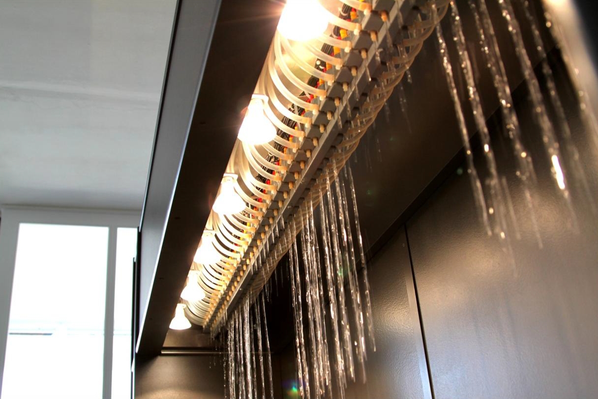

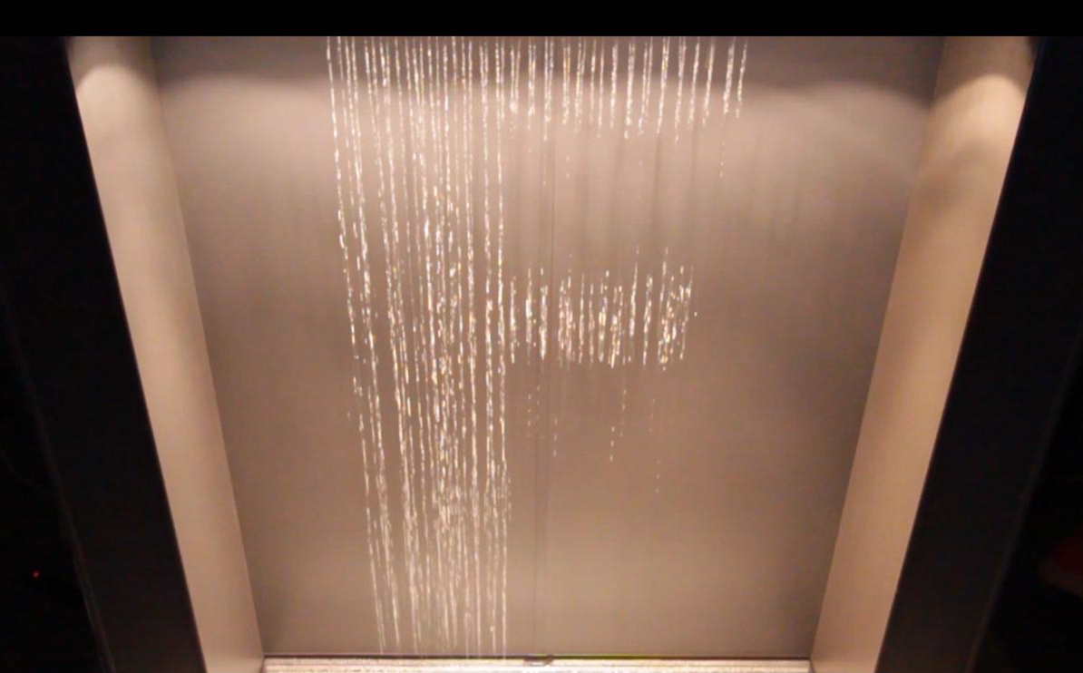

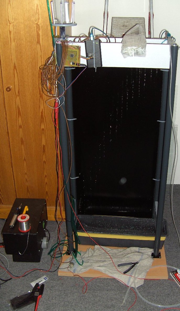

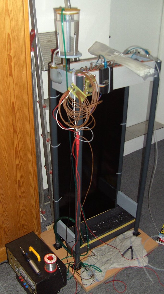

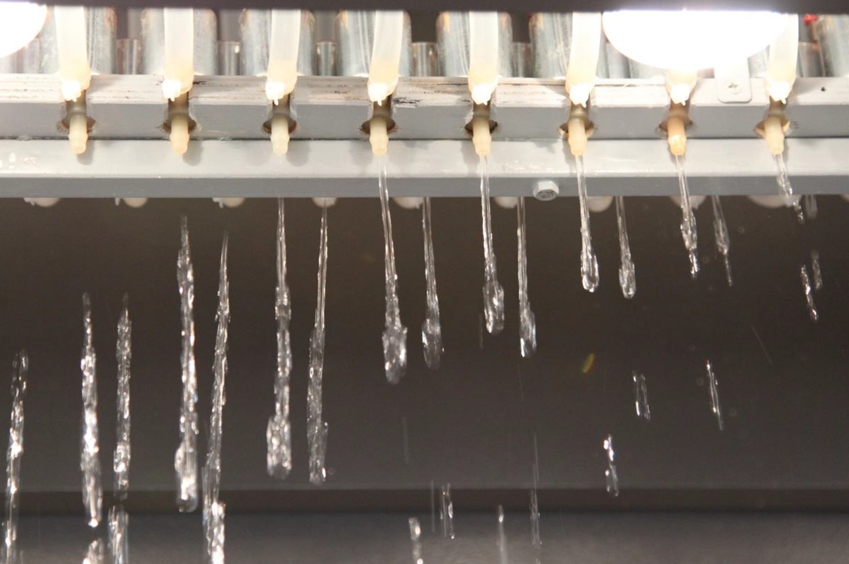

der programmcode schaut mittlerweile wieder besser aus,
die ersten 8 ventile erzeugen bereits wunderbar tropfen...
muss nur noch das timing etwas optimieren und sauber mit timern
aufsetzen...
ein leistungsboard für die nächsten 8 ventile hab ich soeben fertig
gemacht und angeschlossen und der test folgt in ein paar minuten...
drückt mir die daumen
evtl. komm ich heute noch dazu mal ein bild der ganzen aperatur rein zu
stellen
ABER ich warne euch jetzt schon, die ist natürlich ebenfalls TOTAAAAL
SCHRÄÄG :-D :-P

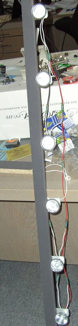

hier wie versprochen mal ein paar bilder :-)
viel spass!
ich habs bis jetzt leider noch nicht geschafft ein foto mit vernünftigem
muster zu schießen, da das bei der geringen fallhöhe einfach zu schnell
geht... und die digicam einfach zu langsam auslöst...
es läuft mittlerweile schon so einiges an mustern...
pfreil, kreuz, dreieck, kreis und einige andere sachen, die ich jetzt
mal als "wellenmuster" bezeichnen würde
es gäbe allerdings ein video bei dem man einigermaßen was erkennen kann
wenn ihr mögt lad ich das mal hoch...
schönen abend
thomas

zur tropfenbildung: eigentlich sind es momentan gar keine einzelnen
tropfen, sondern einzelne unterschiedlich lange wasserstrahle, die dann
von selbst zu tropfen "zerreißen"
so siehs recht gut aus, für die ventile ist es angenehmer und von der
software her auch...
mich wundert es ja eh, dass diese billigventile das so schön
mitmachen...

Ein Update des Schaltplans wäre auch nicht verkehrt. Ich habe es auch
nicht so mit Elektronik, daher würde mich der aktuelle Schaltplan
interessieren.

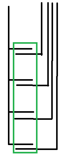

zum wassersensor ist mir grad folgendes eingefallen:
siehe anhang:
sowas auf eine platine ätzen, vergolden und außerhalb des grünen
bereiches z.B. mit lack abisolieren
dann bräuchte man nur noch eine auswertschaltung die das ganze über
widerstandsmessung auswertet...
was haltet ihr davon? wie könnte so eine schaltung aussehen?
viele grüße
Thomas
> interessieren.
der schaltplan ist eig. gleich geblieben... nur ist hald die verbindung
von hauptplatine zu leistungsplatine nicht eingezeichnet... aber das
kann man ja beliebig machen... so wie mans hald am controller haben
will...
nicht viel, bei DC bekommst Du Elektrolyse, die Kontakte sind bald
erodiert. Mit ner Leiterplatte als Träger wirst Du nie wissen ob der
Wasserspiegel auf dem gemessenen Level ist oder einfach die Leiterplatte
noch nass. 3 Nägel unterschiedlicher Länge von Oben in den
Wasserbehälter und AC Strommessen und gut ist.
OP #2597145
JAP! das ist wohl die lösung! Danke dafür! mit welcher schaltung / IC
kann ich das bewerkstelligen? also die Strommessung?
Mark schrieb:
> Ok dann nochmal für mich zum Verständnis ;-)
> Der 74HC595 wird per SPI angesteuert.
so ist es! (im moment steuere ich ihn zwar noch nicht mal per spi an
sondern takte selber per programm, aber das werd ich demnächst auf spi
umstellen)
> Die Ausgänge dieses ICs gehen auf
> den ULN2803. An dessen Ausgängen hängt dann jeweils ein Ventil mit
> parallelgeschalteter 1N400x.
jap! nur dass die diode antiparallel ist, um eben die induktionsspannung
kurzzuschließen und ich hab noch eine z-diode verbaut da das ventil dann
schneller abfällt...
siehe hier:
http://www.mikrocontroller.net/articles/Relais_mit_Logik_ansteuern#Freilaufdiode

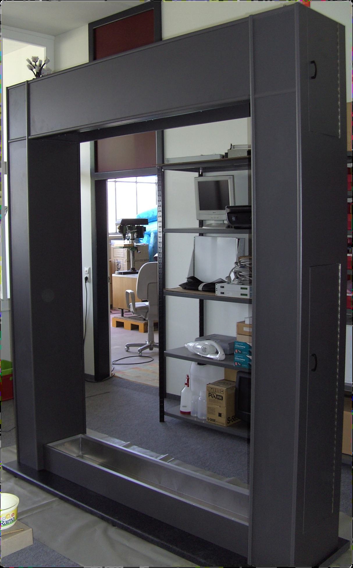

Erstmal nach längerer Paus wieder Hallo!
Danilo schrieb:
> Kannst du noch auf die Konstruktion etwas eingehen?

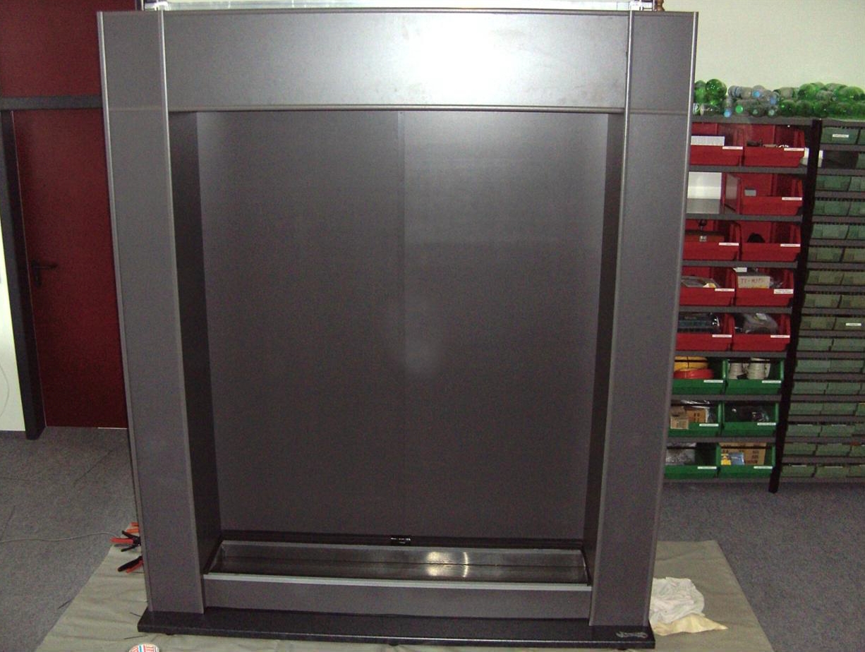

Alsoo da meine endgültige Anlage ja schon seit einigen Monaten läuft
kann ich das natrülich :-)
Bei mir ist das ganze System mittlerweile 2,2 Meter hoch und 1,8 Meter
Breit siehe Anhang und läuft mit 96 Ventilen (mit denen von Pollin
funktioniert astrein, man muss allerdings etwas Ausschuss einkalkulieren
da das ja gebrauchte sind und von daher nicht jedes ganz ok ist...)
> - Welche Rohre, Ventilaufsätze, Verbindungsstücke?
Wassertank besteht aus einem quadratischem 120x120 mm Alurohr in das ich
96 Löcher mit Gewinde geschnitten hab und dann von einem kleinen Alurohr
Anschlussstzutzen für die Ventile gefertigt habe... Verbindung von
Anschlussstutzen zu Ventil erfolgte mit Silikonschlauch...
> - welche Pumpe zum Hochpumpen des Wassers?
Irgendeine 12V Tauchpumpe von Ebay... ca 40 Euro
> - wie hoch ist der Gesamt-Geräuschpegel im Betrieb?
Man hört das Teil schön klackern, aber die Lüfter der Netzteile sind um

> - wie groß ca. ist der Durchlauf in summe od. pro Ventil
Ventile habe ich im Durchfluss bei 30 cm Wassersäule über den Ventilen
gemessen (ca. 1,5 Liter bei 15 geöffneten Ventilen in 60 Sekunden)
Auch die Schaltzeiten habe ich optisch mit einer
Hochgeschwindigkeitskamera vermessen mit 1000 Bilder pro Sekunde(
Werte jeweils bei 12 V
Durchschnittliche Öffnungszeit: 12,15 ms
Durchschnittliche Verschlusszeit: 8,35 ms
Durchschnittliche Gesamtzeit zum Öffnen und Schließen: 20,50 ms
und
Werte jeweils bei 15 V
Durchschnittliche Öffnungszeit: 10,80 ms
Durchschnittliche Verschlusszeit: 9,45 ms
Durchschnittliche Gesamtzeit zum Öffnen und Schließen: 20,25 ms
> - Halten die Ventile auch ohne Strom dicht?
Sofern das Ventil keine Macke hat ohne Probleme... hatte mitllerweile
schon Standzeiten mit Wasser im Tank über den Ventilen von mehreren
Wochen ohne Probleme! Einfach wieder einschalten und es geht wieder
los...
Habe allerdings auch mit entionisiertem Wasser aufgefüllt.

da kommt mir spontan die Idee, anstelle von transparentem Wasser etwas
eingefärbtes zu nutzen (z.B. dieses schön dunkelblaue Zeugs aus dem
Dixi-Klo). Das sollte die "Lesbarkeit" der dargestellten Dinge erhöhen.
Und in maximaler Ausbaustufe gibt es das ganze "in Vollfarbe" mit rot,
grün und blau. Alternativ: Wie sieht es denn eigentlich aus, wenn man
die Tröpfchen farbig beleichtet? Gibt das einen optisch verwertbaren
Eindruck oder sieht das irgendwie nur "bäh" aus?
Gast #3101384
> grün und blau.
Und wer sortiert das Wasser unten wieder - machst du das?
Ein Quecksilberlampe zur Anregung der Fluoreszenz von Rhodamin als
Farbstoff für einen roten Vorhang oder Fluorescein für einen gelb-grünen
wäre eine Möglichkeit.

Hallo Thomas,
danke für die beeindruckenden Bilder und erklärungen.
ich bin überrascht über die dimensionen, v.a. auch preislich war das
sicher kein schnäppchen. aber einzigartig.
kann man deine konstruktion eigentlich noch transportieren?

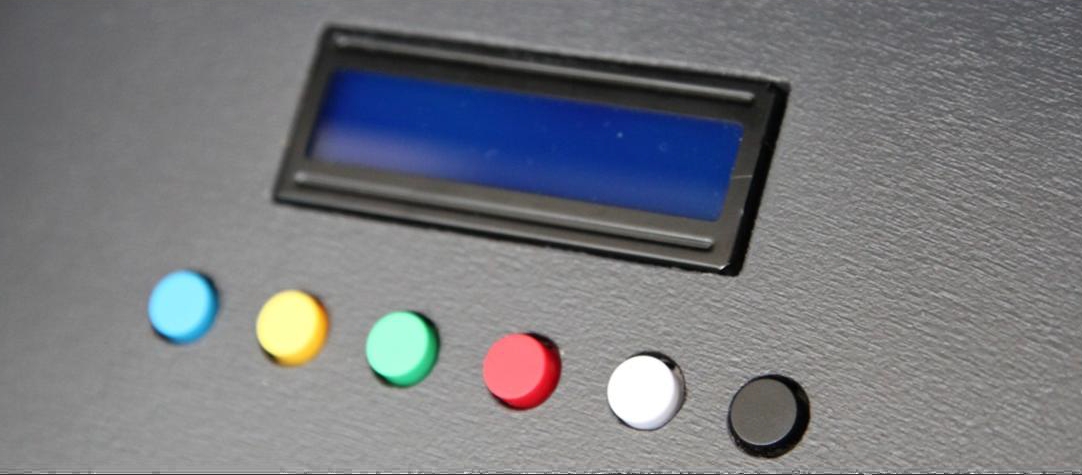

welche wasserfall-programme kannst du mit deinen bunten knöpfchen
abspielen?
Hast du eine spezielle auffang-vorichtung im unteren becken, damit das
aufklatschende wasser nicht so laut ist?
ich sehe, dass die öffnungszeiten bei höhere 15V kürzer sind und die
schließzeiten länger. Aus meiner sicht wäre eine SW-PWM möglich, die
100% zum öffnen eingestellt ist (also 15V) und zum halten des geöffneten
Ventils vielleicht auf 50% geht (im schnitt 7,5V), sodass man mit noch
kürzeren schließzeiten rechnen kann. ist das denkbar?
danke für all deine antworten. habe schon mal 8 magnetventile zum
spielen bestellt :)
gruß, Danilo

Servus Danilo,
sorry für die späte antowort, aber ich war die letzten Tage in Paris...
Wenn ich was mache, dann "richtig" :-D und wenns noch kleiner ist als es
aktuell ist, dann wird der wirkt das ganze einach nicht mehr ganz so
beeindruckend...
mhmm hat schon ein paar euro gekostet, aber das wars wert! alleine um
meine professoren an der FH zu zeigen was ich als Informatiker noch so
alles nebenbei kann... wahr wohl die beendruckendste bachelorarbeit in
der FH-Geschichte :-D
Konstrukion ist natürlch auch transportabel... der oberre mittelteil
wird zuerst herausgehoben nachdem alle kabel abgeschlossen wurden...
danach werden die beiden seitlichen säulen abgebaut und dann bleibt noch
das wasserauffangbecken und die bodenplatte... :-) dann wird das ganze
in einen sprinter oder ein änlich großes fahrzeug verladen...
mit den knöpfen bediene ich ein kleines schlankes menü auf dem display
(brauche im moment nicht alle knöpfe, die sind als reserve für
erweiterungen vorgesehen)
aktuell laufen auf der anlage diverse grafiken (wellen, herzen,
schachbrettmuster, buchstaben, zahlen und noch paar sachen)
unten im auffangbecken hängt einfach ein fliegengitter, was
hauptsächlich die spritzer durch aufschlagende tropfen minimiert als
auch die die lautstärke und den schmutzeintrag wirksam vermeidet... das
lauteste sind im moment die lüfter der netzteile sowie die tauchpumpe
das mit dem pwm ist ein interessanter gedanke... ob das funktioniert,
kann ich dir allerdings nicht beantworten, da ich dafür zu wenig
abschätzen kann, ob das mit den freilaufdioden an den ventilen probleme
gibt, wenn man höhere schaltfrequenzen hat... aber rein von meinem
gefühl her, müsste das machbar sein...
aber da kennen sich andere sicher besser aus als ich...
wenn dus rausgefunden hast, würd ich mich über eine antwort freuen...
was ich allerdings aus einigen posts am anfang des threads weiß, es gibt
definitiv möglichkeiten die ventile mit "boost" also überspannung
einzuschalten, danach eine stromabsenkung zum offenhalten und dann auch
mit forciert abzuschalten... aber diesen ansatz hab ich dann nicht
weiter verfolgt, da ich meine schaltung so einfach wie möglich halten
wollte, da ich mir das schaltung entwerfen ja auch autodidaktisch
angeeignet hab und noch nicht so die große ahnung davon hab...
vieeel spass und erfolg
viele grüße
thomas

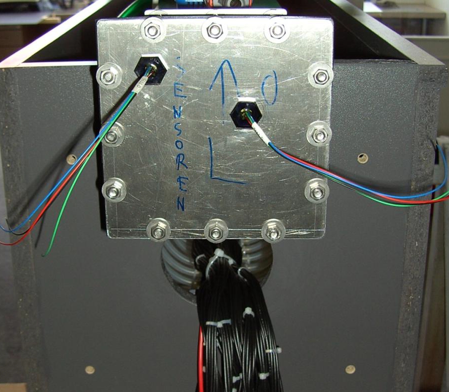

Wie hast du jetzt eigentlich die Wasserstandsregelung gelöst?
Meine Idee dazu wäre ja das man die Pumpe im Dauerlauf betreibt und das
Wasser dann einfach oben durch ein Rohr wieder überläuft.
OP #3117752
aahh jaa kann mich erinnern,
das habe ich bei den ersten versuchen auch so gemacht, allerdings
schnell festgestellt, dass in dem moment, in dem das wasser beginnt im
überlauf auszutreten und im rücklaufschlauch nach unten läuft im tank
ein vakuum entsteht und somit so gut wie kein wasser mehr aus den
ventilen austritt...
habe dann zwei optische wassersensoren verbaut, einen für minimal und
einen für maximalen füllstand und dementsprechend wird die pumpe
gesteuert. das funktioniert sehr zuverlässig und ist einfach.
