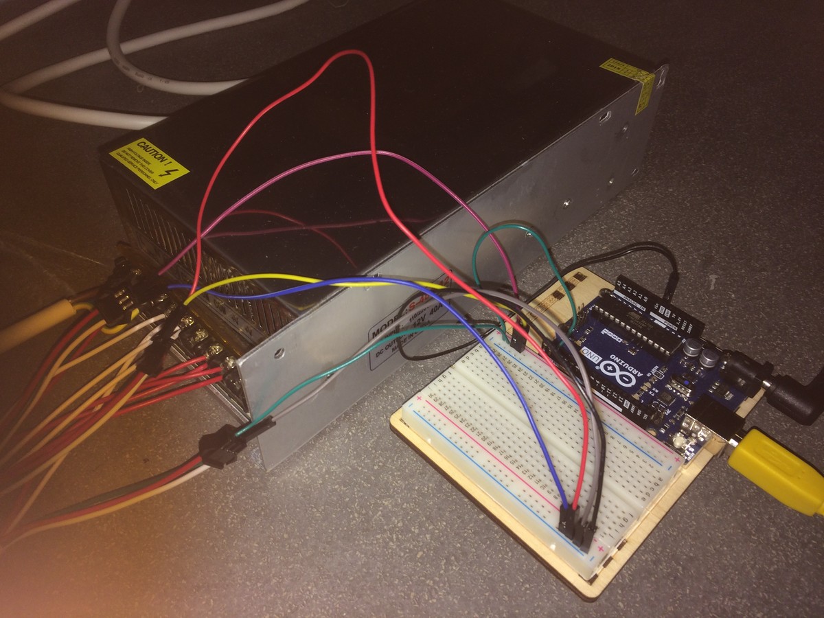

> 1200 Neopixel wenn du WS2812B meinst Clockrate 800kHz, pro LED 30µs x > 1200 dauert ein Farbwechsel 36ms. Es handelt sich um WS2811. Es muss auch nicht hundertprozentig 10 Hz sein. Bin dankbar wenn das überhaupt funktionert. > > Mit anderen Stripes SPI und anderer Hardware könnte DMA und/oder mehrere > Kanäle genutzt werden. > > Wenn dann noch die interne PWM der LEDs mit den Strobo synchronisiert > wird (ich wüsste nur nicht wie!) sähe das evtl. sogar gut aus. > Im Moment fällt mir nur ein eigene PWM zu nutzen um das mit dem Strobe > zu synchronisieren. SPI, DMA, PWM? :D > > Bei 1200 Neopixel wir es auch nötig das Versorgungskonzept zu planen > will man nicht Anlasserkabel verlegen. > > Statt Tageslicht LED nicht lieber RGBW? Ich benötige 6000 K. Ist denke, dass ist nicht machbar mit RGBW.
Joachim B. schrieb: > Bei 1200 Neopixel wir es auch nötig das Versorgungskonzept zu planen > will man nicht Anlasserkabel verlegen. Wenn WS2812(B) können da bis zu 72 Ampere fliesen, bzw. 360 Watt an Leistung aufgenommen werden. Die 10 Meter Tageslicht Leds kommen dann noch dazu. Der Freund hat die Stripes allerdings mit 12 Volt versorgt. Bewusst oder unbewusst? Erhältlich sind sie schon. Susann K. schrieb: > Ich benötige 6000 K 6000 K ist nicht Tageslicht. 6000 K ist kalt-weiß.
Abgesehen von den paar Stromproblemen mal abgesehen... https://www.pjrc.com/teensy/td_libs_OctoWS2811.html Der Teensy hat genug Bums für ein paar Pixel und kann auch in der Arduino IDE programmiert werden.

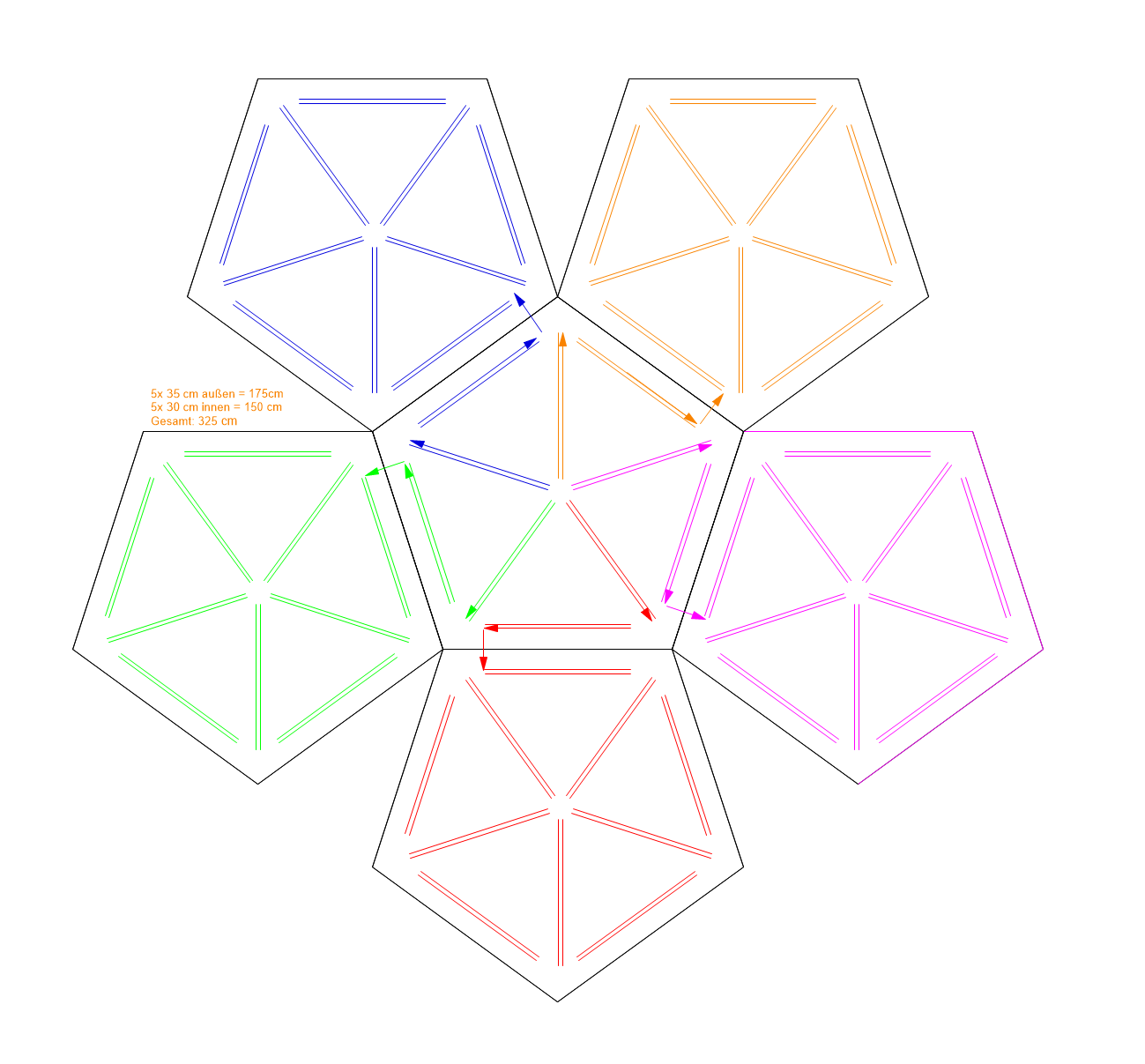

Es gibt die ws2812 streifen auch mit 3 er Gruppen. Sind sogar billiger. Da werden immer 3 led mit einem Controller gesteuert. Das wären dann 400 Signale, die erzeugt werden müssten. Das schafft einer der neuen tiny 1er Serie mit links, weil in Hardware. (Selbe CPU Load wie SPI). Es werden ja auch keine fancy Lauflichter benötigt. 400 Signale gehen in 12ms, da sind 10Hz modulation locker drin. Ambitioniert ist die Stromversorgung.

Ach ja, die gruppierten Streifen haben meist 12V, mit 3 LED in Serie. Das macht auch die Stromversorgung deutlich (!) entspannter. Weil nur 5/12 * 1/3 ~ 14% der Stromaufnahme.
Minimalist schrieb: > Ambitioniert ist die Stromversorgung. In der Tat. Die sollte jemand planen und aufbauen, der rechnen kann und nicht einfach drauflos bastelt. Beitrag "RGBW LED Strip mit zu hohen Ampere"

Joachim B. schrieb: > dann verabschiede dich vom Arduino Uno Wie kommst Du darauf, dass Susann (weicher-keks) einen Arduino wollte? Susann K. schrieb: > Ich bin für Tipps und Ideen sehr sehr dankbar, > da ich wirklich ein Einsteiger bin. Wie wärs damit, einem T-1000S? https://www.banggood.com/de/DC5-24V-T1000S-SD-Card-LED-Pixel-RGB-Full-Color-Controller-for-WS2812B-6803-WS2811-Strip-Light-p-1197709.html Das Programm auf der SD-Karte startest Du synchron mit der Musik und für die Programmierung der Lichteffekte ist auch schon das richtige Programm LED.exe dabei.
Torsten C. schrieb: > Wie kommst Du darauf, dass Susann (weicher-keks) einen Arduino wollte? Steht so im Anschlussbild.
Torsten C. schrieb: > Wie kommst Du darauf, dass Susann (weicher-keks) einen Arduino wollte? Bild1 mal angesehen?

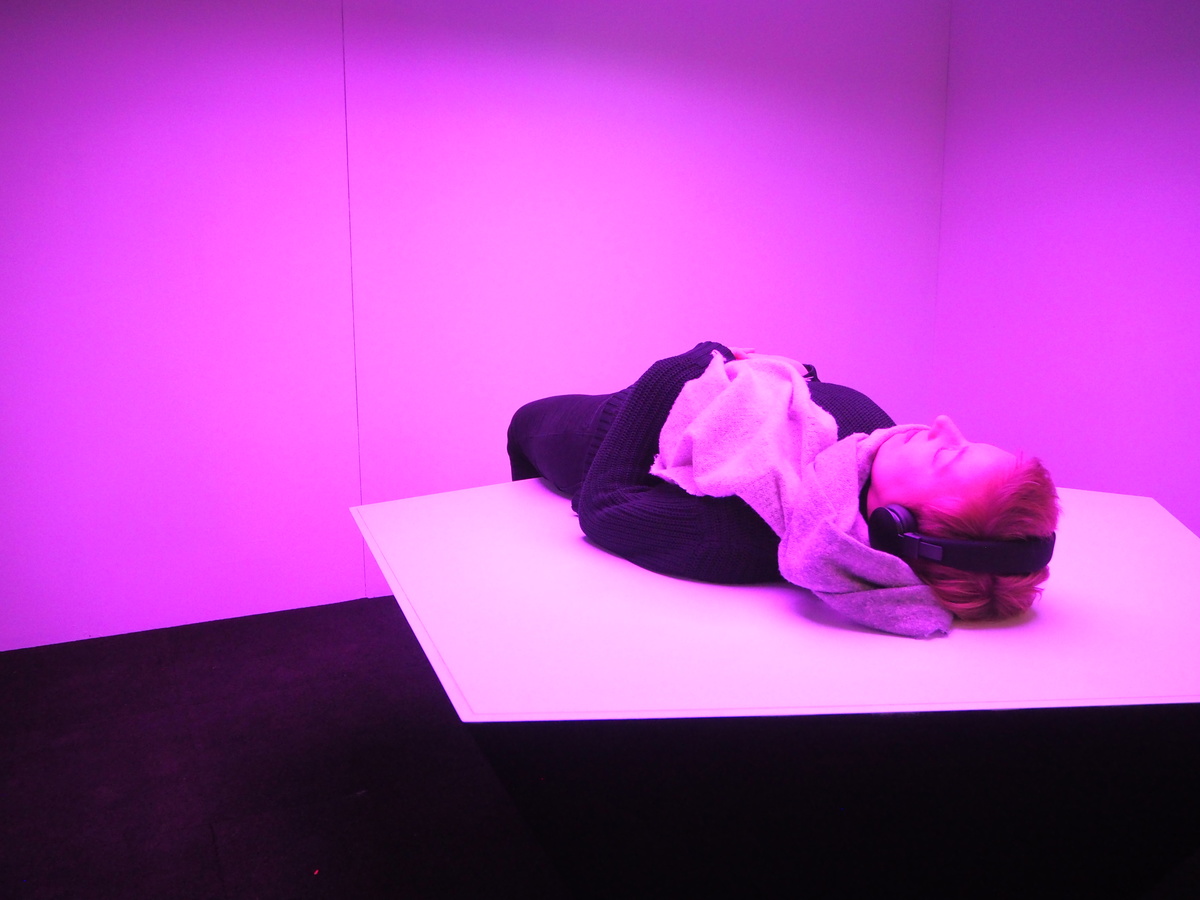

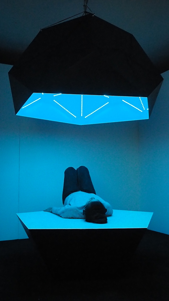

Erst einmal: Ein Frohes Neues Jahr! Nach vielen nervenraubenden und teilweise wirklich unmotivierenden Momenten während des Baus meiner Installation oder durch Feedback im Netz, habe ich nun erfolgreich meinen Master of Arts im Bereich Szenografie absolviert. Ich habe die Installation nicht hundertprozentig so hinbekommen, wie ich es wollte, doch war ich mit dem Ergebnis und mit dem was es bei den Besuchern bewirkte, sehr zufrieden. Für alle Miesepeter und Ungläubigen, hier ein paar Fotos meiner Vernissage. ;) Vielen Dank an die Jenigen, die offen für neue Dinge sind und mir gut zugesprochen haben. Ich wünsche euch für eure zukünftigen Projekte viel Erfolg. Geht nicht, gibts nicht! Gruß Susann

Joachim B. schrieb: > dann verabschiede dich vom Arduino Uno Wo steht da was von Arduino?
Linuxschlau schrieb: > Joachim B. schrieb: >> dann verabschiede dich vom Arduino Uno > > Wo steht da was von Arduino? Siehe Bild im Eingangspost.
Susann K. schrieb: > Erst einmal: Ein Frohes Neues Jahr! > > Nach vielen nervenraubenden und teilweise wirklich unmotivierenden > Momenten während des Baus meiner Installation oder durch Feedback im > Netz, habe ich nun erfolgreich meinen Master of Arts im Bereich > Szenografie absolviert. > Ich habe die Installation nicht hundertprozentig so hinbekommen, wie ich > es wollte, doch war ich mit dem Ergebnis und mit dem was es bei den > Besuchern bewirkte, sehr zufrieden. > Für alle Miesepeter und Ungläubigen, hier ein paar Fotos meiner > Vernissage. ;) Gut. Und wenn du uns noch verräts, wie du es konkret gemacht hast und welche Probleme es gab, können viele Leser und Nachbauer was lernen. https://www.mikrocontroller.net/articles/Netiquette#Happy_End

> wie ist es denn geworden? > was ist anders als du wolltest? > 1200 Neopixel? echt > wie die Stromversorgung? > welcher Controller? Bei der Stromversorgung half mir folgendes Gerät: AC 110V-220V to DC 12V 40A Switch Power Supply Adapter Strip Light / 480 W Im Endeffekt wurden es insgesamt "nur" 1080 Neopixel, die ich auf 5 Teilstrecken a 216 Neopixel verteilt habe. Diese liefen über den Power Supply. Mein Arduino Uno hatte einen gesonderten Stromanschluss. Ich habe alle 5 LEDs mit meinem Arduino-Board verbunden. Alle wurden über einen GROUND-Anschluss mit dem Arduino verbunden, sowie mit einem PIN für die Datenübertragung. Strom lief also separat über den Adapter. (Siehe Foto) Sonnige Grüße
Susann K. schrieb: > Ich habe die Installation nicht hundertprozentig so hinbekommen, wie ich > es wollte, doch war ich mit dem Ergebnis und mit dem was es bei den > Besuchern bewirkte, sehr zufrieden. Wie ist es nun final umgesetzt? Ich sehe nur Stripes mit durchgehender Farbe. D.h. Neopixel sind absolut unnötig und es hätte normale RGB Stripes getan. Wurde aber weiter oben schon vorgeschlagen. Dann hast du das wirklich allein umgesetzt in Hard- und Software oder hast dir Hilfe geholt? > Für alle Miesepeter und Ungläubigen, hier ein paar Fotos meiner > Vernissage. ;) Die Miesepeter haben ja nicht gesagt, dass es per se unmöglich wäre. Aber mit 0,0 Vorkentnissen halte ich es nach wie vor für nicht machbar. Daher die Frage nach der Hilfe.
