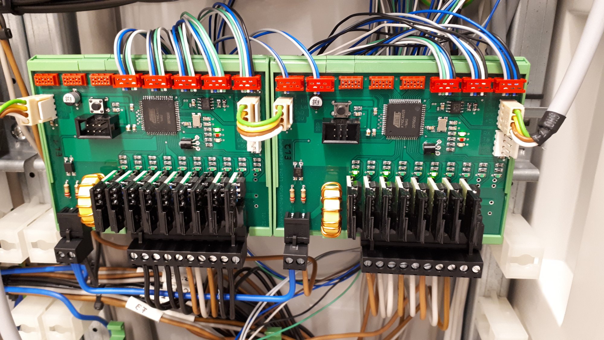

Hallo Forum,
ich habe mir eine Haussteuerung mit AT90Can und den Solid-State-Relais
Sharp S202 S01 gebaut, siehe Bild. Das ganze läuft seit 2 Jahren
einwandfrei im Keller (weil ich dort mit der Hausrenovierung angefangen
hab). Nun ist das EG dran und die SSR leider nicht mehr beschaffbar. Die
Chinesen verstehen unter 'neu' wohl etwas anderes...

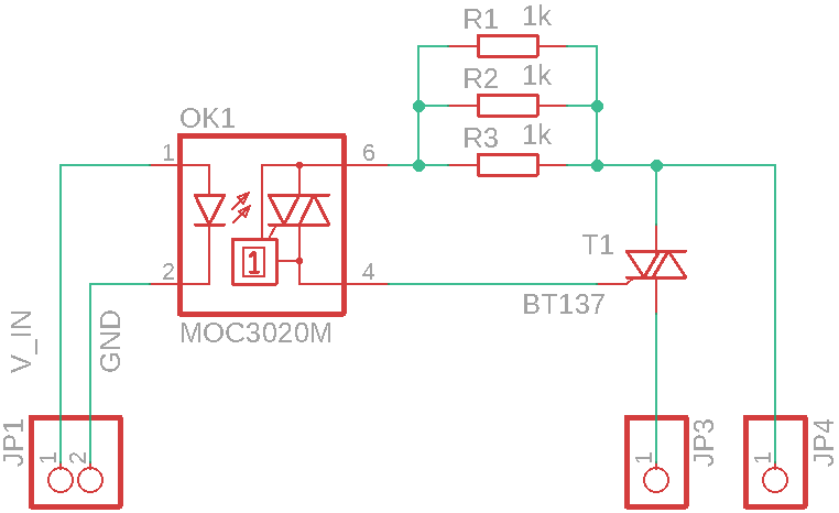

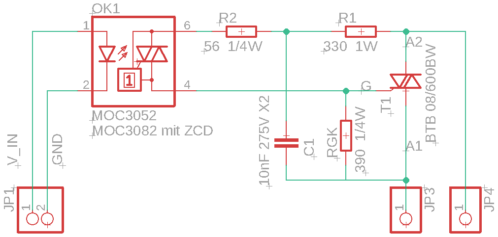

Also hab ich mir kleine Ersatzplatinen mit einer Triac Schaltung
aufgebaut, siehe Schaltplan. Das ganze auf der Werkbank erfolgreich
getestet und somit 3 Lichtsteuermodule mit insgesamt 25 SSR-Ersatz
Platinen aufgebaut. Das ganze im Schaltschrank verkabelt und nun habe
ich leider folgenden Fehler:
Wenn ich ein Licht dimme, flackern die anderen mit! Auch freie Adern (wo
noch keine Lampe angeschlossen sind) bewirken teilweise ein Flackern.
Das tritt nur beim dimmen (Phasenanschnitt) auf, nicht bei 100% an.
An der Software liegt es definit nicht. Der µC gibt keine falschen
Impulse. Es scheint, als würden sich meine SSR-Ersatz gegenseitig
stören. Kann das sein??? Durch EMV? Durch Schwingungen in der Leitung?
Was mache ich falsch? Habt ihr ne Idee?
Vielen Dank schon mal.
Gruß,
Alex
Gast #6675259
Du hast 10 Verbraucher mit Phasenanschnitt und nur eine Drossel für
alle, kein Filter, kein snubber, und eng beieinander. Natürlich sehen
die sich alle.

Gast #6675292
Eigentlich alles.
Kein VDR, kein Snubber, keine Feinsicherung, kein Widerstand zwischen G
und T1, kein ausreichend spannungsfester MOC3082 und die Schaltung kann
bei induktiven Lasten eventuell nicht ordentlich zünden.
und bei deiner alten Karte: was macht da die Drossel  sind das etwa
keine zero cross SSR sondern dimmbare random phase ?

Gast #6675354
Er hat ein falsches Schaltplansymbol verwendet, der 3020 ist ein
Random-Phase!
Alex schrieb:
> Warum ist er nicht ausreichend Spannungsfest? Für den MOC3020 steht 400V
> im Datenblatt.
Das wird generell als zu knapp angesehen und steht auch im Datenblatt:
"They are designed for interfacing between electronic controls and power
triacs to control resistive and inductive loads for 115 VAC operations"
Suche den vergleichbaren Typ für 600 oder 800 Volt.
> Und da hab ich auch die Beschaltung her. Halt die
> einfache für Resistive Load. Aber das könnt doch für Glühbirnen und LED
> Lampen reichen, oder?
Eine LED ist keine "einfache für Resistive Load", die haben in der
Billigvariante einen Vorschaltkondensator oder in den 'besseren' ein
Schaltnetzteil. Speziell für Schaltnetzteil würde ich ein
ZeroCross-OptoTriac einsetzen.
Außerdem hast Du mit dem BT137 ein Triac hoher Empfindlichkeit, warum
auch immer Du das gewählt hast, da wird eine abweichende Beschaltung
empfohlen.

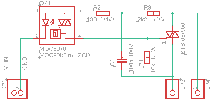

Gast #6675450
Na da seht ihr mein Dilemma, die Schaltung und Bauteildimensionierung
unterscheiden sich schon wieder vom Radig zum spanisch 'rele solido'
(Tipp vom Gerald K.). Genau so hatte ich angefangen, mit verschiedenen
Schaltungen aus dem Internet und mich halt dann für die einfachste
entschieden:
https://www.instructables.com/Make-Your-Own-Solid-State-Relay/
Also der Optotriac sollte ein
MOC307x ohne ZCD -> dimmbar
MOC308x mit ZCD ->  nicht dimmbar
sein. Verstanden. Obwohl der Radig auch das MOC302x verwendet und mein
Problem vermutlich nicht daran liegt.
Das BT137 ist also ein Triac mit hoher Empfindlichkeit. Danke, das war
mir leider nicht bewusst. Was ist dann eure Empfehlung? TIC 216D, BTB
08-600, ... ??
Dann noch eine richte Anfänger Frage (bitte verzeiht mir): Ich baue nun
den R1 10k zwischen G und A1, was in meiner Schaltung ja zwischen OK1
Pin4 und JP3 ist. Macht es nun einen Unterschied, auf welcher Seite (JP3
oder JP4) meine Last hängt? Vermutlich ja. Um die Frage zu
rechtfertigen: Dem SSR schien das egal zu sein.

Gast #6675485
> sein.
Die 600V Typen reichen normalerweise.
> 08-600, ... ??
Schau im Datenblatt nach dem Triggerstrom im I. und III. Quadranten, der
sollte einige 10mA betragen.
Nein.
Rechne damit, dass auch dann deine Störungen nicht vollständig
verschwinden. Mit Snubber, wie im Datenblatt, wirds dann gut.

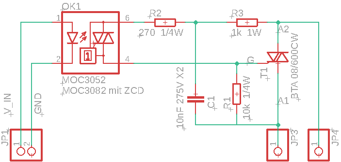

@Helge
Jedes Modul ist mit nem 6A Sicherungsautomaten gesichert. Das reicht
locker, auch wenn alle Lampen an sind. Umgekehrt, wär es aber natürlich
gut, wenn meine Bauteile auch jeweils 6A können, weil ich mir ja die
einzelnen (Fein-) Sicherungen gespart habe.
Dazu gibt es ne Temperaturüberwachung auf der Platine und nen
Rauchmelder an der Decke.
Der N auf der Platine ist nur für die ZCD. Geschalten wird nur L und die
N für die Lampen im Sicherungskasten zusammen geführt. Die Länge der
Leitungen ist damit nur geringfügig unterschiedlich.
@H. H.
Danke für die Erklärung. Der BTB 08/600BW hat 50mA. (Und ist halb so
teuer wie der TIC.)
Im Datenblatt vom BTB ist keine Beschaltung. Damit wären wir wieder
zurück bei spanischen 'rele solido'. Hab mir das mal selber abgepinselt.
Siehe Schaltplan.
Wär das einigermaßen akzeptabel? Mir gefällt der Platzbedarf vom C1
natürlich nicht. Kann ich damit dann auch induktive Lasten (Netzteile
<100W) schalten? Hält die Schaltung im Zweifelsfall auch mal bis zu 6A?
Sorry, bei der Dimensionierung der R und C hab ich mal ein paar Formeln
gefunden, bin damit aber nicht Sattelfest. Darum frag ich lieber euch.
Danke!
Gast #6675573
Bis auf die Dimensionierung.
> natürlich nicht.
Da wirst du auch mit 10nF/275V~/X2 auskommen.
> <100W) schalten?
Schaltnetzteile verhalten sich ehr kapazitiv. Und wenn du im
Nulldurchgang schaltest, dann ist das zuverlässig.

Gast #6675595
Mit einem 6A LS kannst du keinen TO-220 Triac schützen.

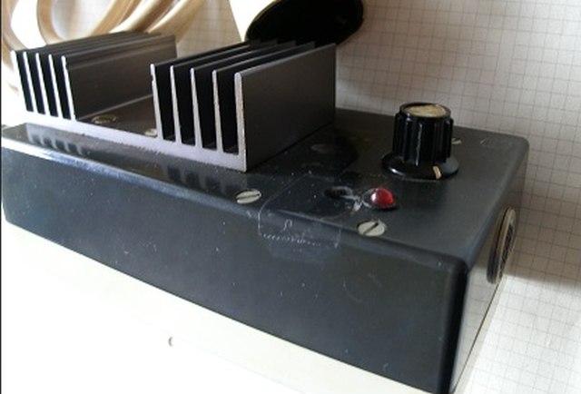

#6675600
so sieht das bei "mir" aus.
Der Triac bekommt einen ausreichend dimensionierten Kühlkörper, oder die
F1 muss entsprechend kleiner dimensioniert werden.
Denn, der Triac verbrät auch Energie. Heißt zwar immer so schön,
"leistunslose" Steuerung, stimmt aber genaugenommen nicht.
Grob gerechnet:
1,4 V * Strom = Verlust am Triac.
Das wären grob bei 10A schomn 14 Watt.
Bei Kühlkörper 5 Grad pro Watt schon 70 Grad Übertemperatur
ciao
gustav
P.S.: Der VDR fehlt noch in der Zeichnung. VDR mit Thermosicherung(!)

#6675667
H. H. schrieb:
> Wenn die den Triac schützen soll, dann ist sie sogar deutlich
> fehldimensioniert.
sehe gerade in der Zeichnung steht: 10A träge. Das ist grob falsch.
Wenn schon dann flinke Charakteristik, bzw. korrektes Schmelzintegral.
BTW: Meine Kollegen wollten es erst nicht glauben, aber der im Bild
gezeichnete Kühlkörper heizt sich tatsächlich auf ca. 45°C bei 10A
Vollwelle über eine Stunde auf.
Last: 2 kW Heizradiator.
Fazit: Triac braucht auch passende Wärmeabfuhr, Kühlkörper und/oder
Ventilator.
ciao
gustav

Gast #6675894
Versuch mach klug:
Der R zwischen G und A1 hat leider nichts gebracht. Hab es mit 10k und
1k getestet. Es stört und flackert unverändert. :(
Zu der Sicherung:
Die Lampen haben 50 - 200W. Da wird überhaupt nichts warm. Die 6A sind
somit eine Fehler / Kurzschlusssicherung. Die Bauteile sollten das halt
auch kurzzeitig mitmachen. Und auch das ist getestet. Bei Kurzschluss
fliegt die Sicherung und die Bauteile zeigen sich unbeeindruckt.
@H. H.
Danke für das pdf. Aber ich bekomme die Dimensionierung nicht hin. Meine
Ergebnisse liegen weit weg von deren Beispiel und die online Schaltungen
(z.B. vom Radig) kann ich damit auch nicht nachvollziehen. Kannst du mir
bitte helfen. Scheint für dich eher eine Fingerübung zu sein. Gern auch
gegen ne Flasche Wein oder ähnliches. ;-)
Letzter Stand siehe Schaltplan. Mit folgenden Reichelt Bauteilen:
MOC 3052 -> weil es keinen 307x bei Reichelt gibt und 3052 reichen
sollte
BTA 08/600CW -> weil mir der 'insulated' besser gefällt
R1 10k 1/4W -> richtig???
R2 270 1/4W -> richtig???
R3  1k   1W -> richtig???
C1 PHE840 10N 275 Funkentstörkondensator -> richtig???
Vielen Dank schon mal!
Gast #6675977
Ein Leitungsschutzschalter mit B Charakteristik braucht selbst bei nur
3-fachem Nennstrom noch über 5 Sekunden zum Auslösen. Da ist ein 6A
Triac schon längst Geschichte.
https://www.schutzschalter-online.de/images/Texte/Zeit-Strom-Diagramm_fur_Leitungsschutzschalter.jpg
Gast #6676111
Also gut hier die Rechnung:
V_line (peak) = 230 V * Wurzel(2) = 325,27V -> ok
I_surge = 6A -> weil 6A Sicherung oder 8A weil das der BTA kann oder 1A
weil ich da im Betrieb wahrscheinlich nicht drüber komm???
R2 = V_line(peak) / I_surge = 325,27 / 6 = 54,21 ohm -> ok, also 56 ohm
V_GT  =   1,3   V    aus BTA Datenblatt -> ok
I_GT  =   0,035 A    aus BTA Datenblatt -> ok
dV/dt = 400     V/µs aus BTA Datenblatt -> ok
V_T = 4V -> 'A maximum voltage ripple of 4 V is expected' ist das immer
so?
R_1 (GK) = 390ohm -> 'a 390 Ω RGK is chosen' aus welcher Glaskugel kommt
das?
R2+R3 = (V_T - V_GT) / (I_GT + V_GT/R_1(GK)) = ... = 70,43 ohm
-> R3 = 15 ohm
C1 = V_line(peak)  R3  (dV/dT) = ... = 54,21 nF -> also passen die
10nF doch nicht?
Somit insgesamt (Bezeichnung nach meinem Schaltplan):
R1 = 390 ohm
R2 =  56 ohm
R3 =  15 ohm
C1 =  56 nF ?? -> 100 nF ??
Gast #6676270

Gast #6676533
> so?
> das?
Was ist mit diesen Werten? Gibts dazu Empfehlungen eurer Seits?

Gast #6686588
Um zurück zum Thema zu kommen ...
Ich habe nun 2 Test SSR auf Lochraster nach angehängtem Schaltplan
aufgebaut. Auf der Testplatine dann leider gleich ein 'Fehler' gefunden:
Die Schaltung ist durch den Kondensator nie ganz aus und leider reicht
das bisschen Strom, um eine LED Lampe ganz schwach leuchten zu lassen.
Mit Glühlampe und Halogen sieht man da nichts.
Eingebaut in die Haussteuerung dann aber der positive Test: Die Störung
ist weg! Zumindest an dieser einen Teststelle. Für das 100% Ergebnis
muss ich erst alle 25 SSR umrüsten.
Um die LED Lampe zum Schweigen zu bringen, werde ich noch etwas mit dem
Kondensator experimentieren. Laut Rechnung (ST Application note) sollten
0,9857 nF verbaut werden. Somit kann ich da wohl noch nach unten
korrigieren.

#6686671
Goethe sein Grammatiklehrer schrieb im Beitrag #6686607:
>> korrigieren.
> Nein, nein! Dieser Wert muß genauestens eingehalten werden, sonst
> führt das zur Strangulation der Hypophyse des elektronischen Zählers.
Doch, doch! Er Alex hat 10nF in der Schaltung verbaut. Da ist bis zu den
1nF nun wirklich noch Luft nach unten.
