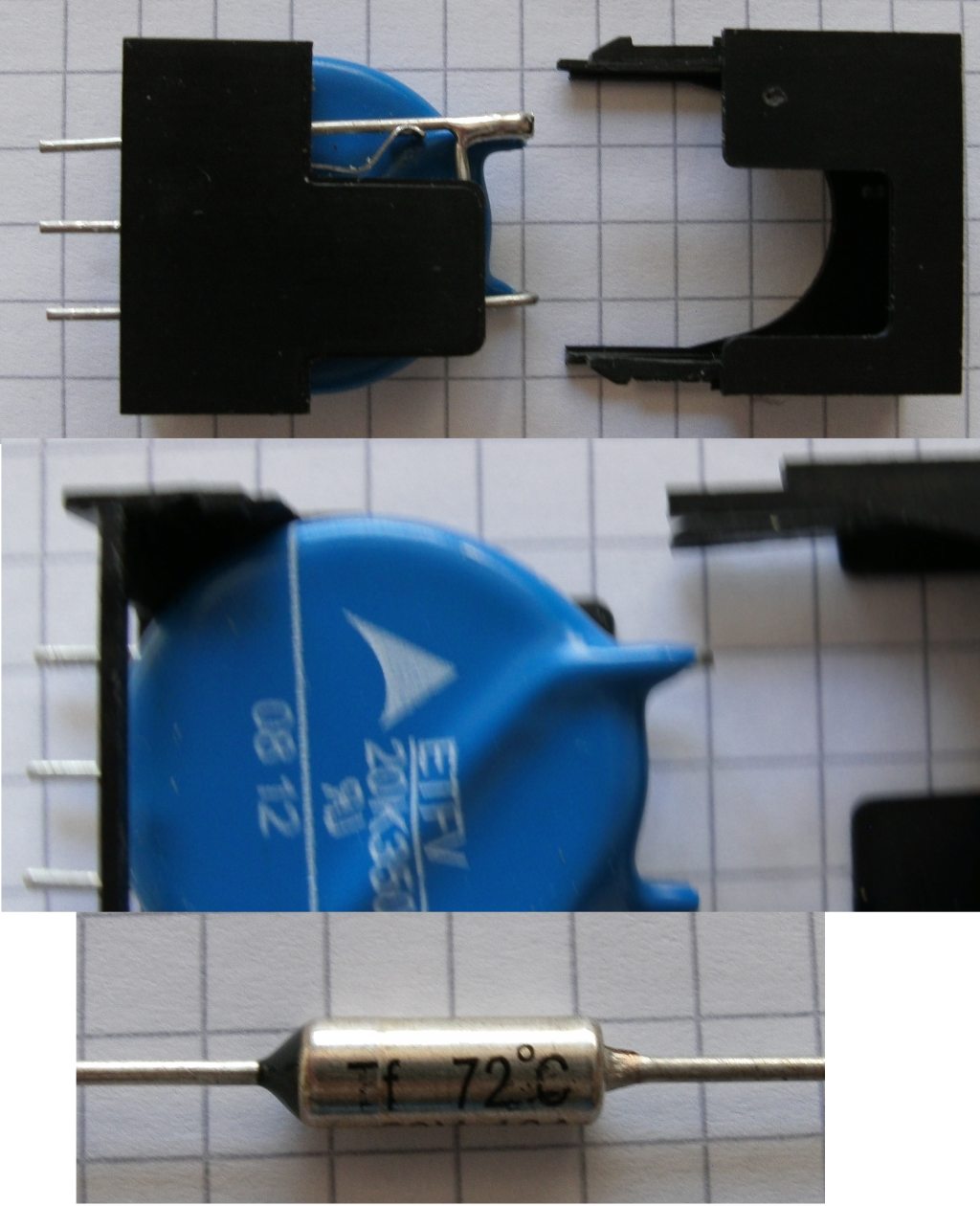

finde im Internet keine Herstellerangaben zum Auslöseverhalten der
eingebauten Thermosicherung eines VDR.
Diese Sicherung wird nicht extra angeschrumpft, sondern VDR ist in der
Bauform als "Dreibeiner" ausgeführt.
Wie ich durch Demontage herausfinden konnte, besteht beim Bauteil
ETFV20K350 der Thermoschutz im Wesentlichen in einer Feder, die einen
Befestigungsdraht wegdrückt, wird eine Lötstelle heiß.
(Wie bei einem Sicherheitswiderstand.)
Das heißt aber nach meinen Begriffen, dass dieser Selbstschutz nicht bei
wie bei den angeschrumpften Thermosicherungen bei ca. 94°C, sondern erst
bei einer wesentlich höheren Temperatur greift.
Liege ich da mit meinen Überlegungen richtig?
Gibt es vielleicht Herstellerunterlagen, die das Auslöseverhalten noch
klarer verdeutlichen?
Denn sonst fällt meine Auswahl auf "normale" VDRs, und ich muss dann die
Thermosicherungen noch extra anschrumpfen.
Vielen Dank schon mal.
ciao
gustav

Nun, man verwendet Lot mit passendem Schmelzpunkt, wurde schon bei
Rücklötauslösern von Widerständen so gemacht.
Du könntest den VDR per Klimakammer aufheizen und gucken, wann das
verwendete Lot schmilzt, wenn es dir wirklich wichtig wäre.

noch ein Bild.
Die Thermofuse unten ist nicht in der ETFV20 Serie drin.
Die ist bei einigen VDRs angeschrumpft.
Und dann ist unter Umständen die Umgebung schon in Brand geraten, was ja
verhindert werden soll. Jedenfalls schmilzt die schwarze
Plastikumhüllung schon bei ca. 200°C. Man braucht dazu keine
Klimakammer, ein einfacher Lötkolben mit Temperaturwahl reicht da schon.
Wieso geben die Hersteller da keinen eindeutigen Hinweis.
Dachte, vielleicht ist die Materialforschung und Entwicklung
mittlerweile so weit, dass dieser "Dreckeffekt" in Form von Aufheizung
und Selbstzerstörung gänzlich vermieden wird, dann brauchte man diese
Art von Thermosicherungen überhaupt nicht.
Bei den anderen Fabrikaten suchte ich ebenfalls vergeblich nach
entsprechender Aussage. Das ist für mich wichtig.
Wenn schon bei Netzteilkostruktionen zur Funkentstörung überall von X2
Kondensatoren als Notwendigkeit gesprochen wird, die flammhemdend sein
müssen, dann halte ich es durchaus für gerechtfertigt, auch einmal ein
Auge auf die VDRs zu legen.
BTW: Ist das vielleicht der Grund, warum in vielen SNTs zwar Bohrungen
vorhanden und Bauteilebezeichnungen aufgedruckt, aber VDRs nicht
bestückt worden sind?
ciao
gustav
