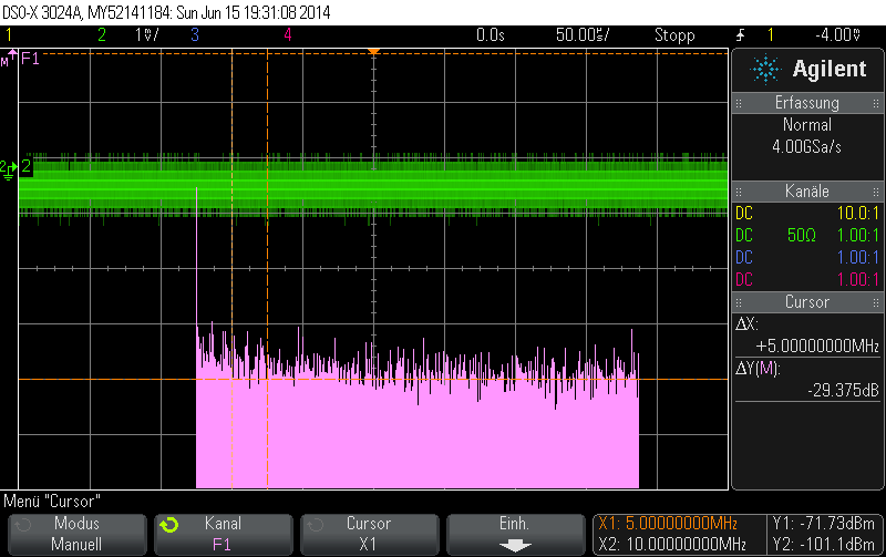

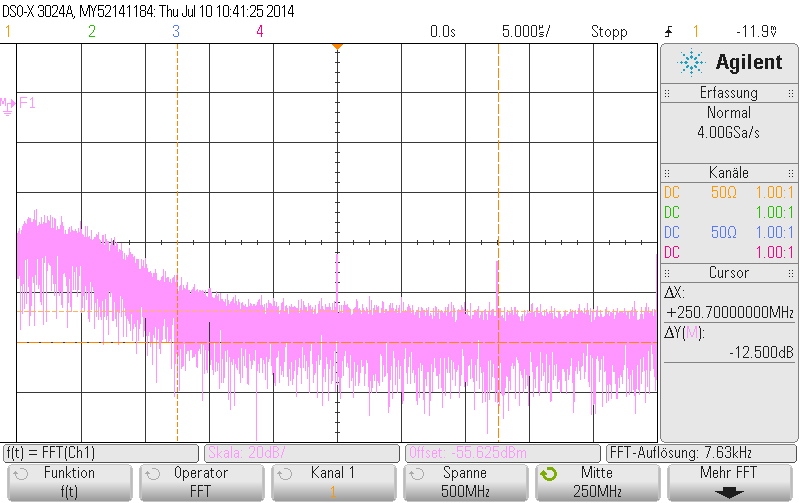

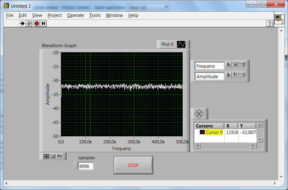

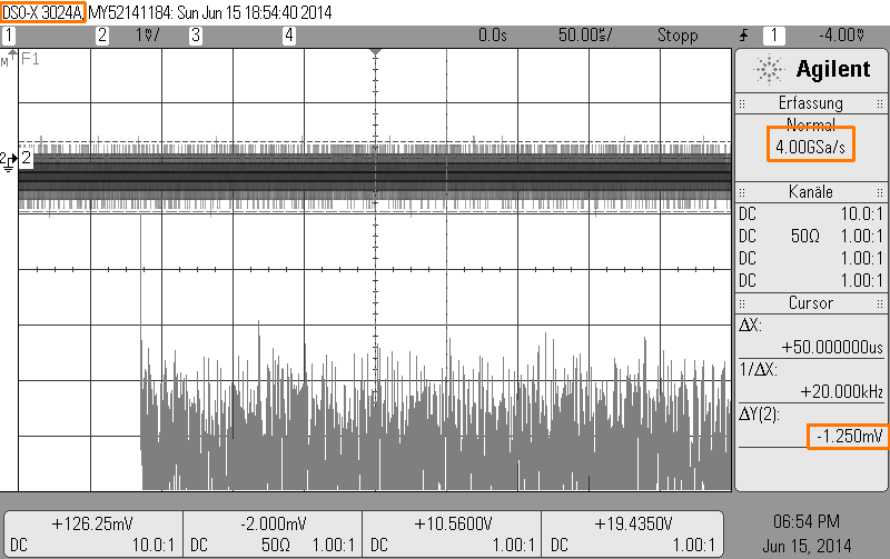

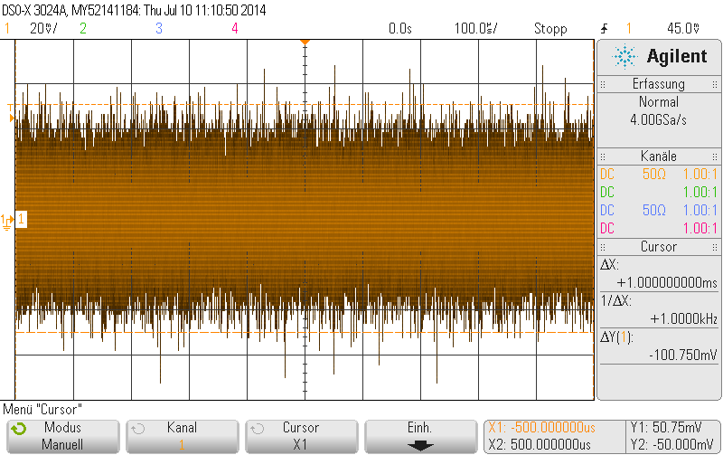

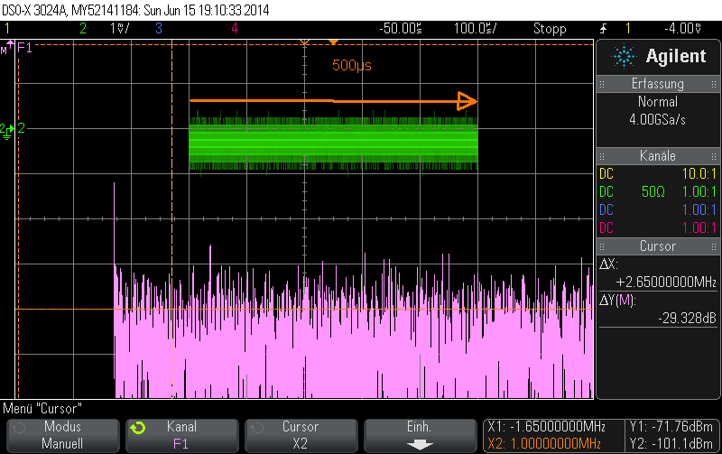

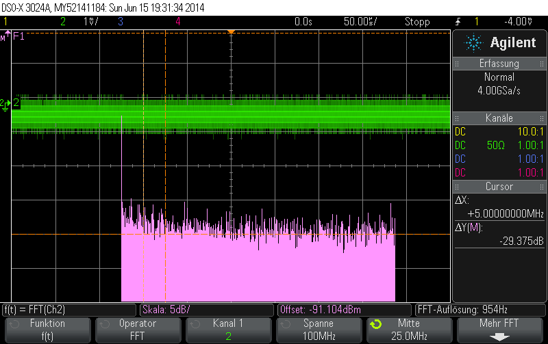

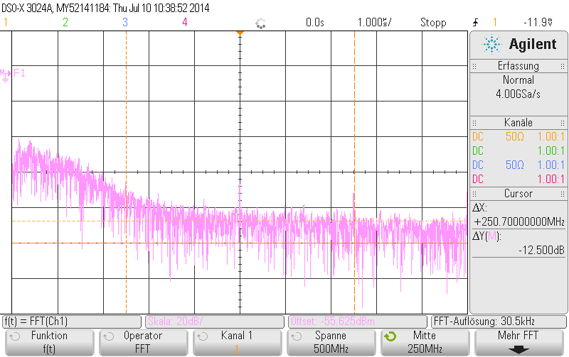

Ich möchte Rauschen per DSO und FFT abschätzen. Mir ist klar, dass es
für diesen Zweck teures Spezialgerät gibt. Die Vorübergehende
Beschaffung wäre auch bedenkenswert.
Ich habe zur Sache folgende Unterhaltung von 2011 gefunden:
Beitrag "kann man mit Scope + FFT Rauschen messen ?" habe es aber noch nicht
verstanden.
Mein Verständnis der Sache: Das Oszilloskop misst zunächst eine Spannung
und zerlegt diese dann linear in Spannung pro
Auflösungsfrequenzintervall, danach wird die Spannung an 50 Ohm in dBm
umgerechnet.
Die Transformation ist Spannungs- und Leistungslinear geht davon aus,
dass es kein Rauschen ist, sondern ein periodisches Signal.

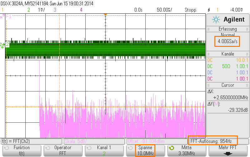

Weitgehend unabhängig von den Einstellungen zeigen zwei DSO an 50 Ohm
beide -100dBm/Hz an. (Einstellung: 50µs/Div; 1mV/Div; 1kHz
FFT-Auflösung; Messung um 500kHz)
Zwischen dem was ich über U_{peak-peak} abschätze (-60dBm/sq(Hz)) und
dem was ich vom Oszi angezeigt bekomme liegen also 40dB.
Je mehr Samples das Oszi für die FFT heranzieht desto größer sollte die
insgesamt angezeigte Rauschleistung sein, weil wenn das Oszi in zwei
Frequenzintervallen je 1V findet meint das Oszi insgesamt P ~= 2
gefunden zu haben, obwohl es in Wirklichkeit nur P ~= 1,4 sind?
Welche Rolle spielt das Quantisierungsrauschen, da dieses von der
Volt/Div-Einstellung abhängig sein sollte? Liegt es im oberen
Frequenzbereich und lässt sich daher vernachlässigen?
Meine Hoffnung ist nun, dass es eine einfache Umrechnung\Korrektur gibt.
Ich denke an etwas wie die Multiplikation der Spannung pro Bandbreite
mit der Wurzel aus der Bandbreite des Oszilloskops um die
Rauschspannungsdichte zu erhalten.
Wie immer bin ich über Stichworte und Links ebenso dankbar wie über
eigene Darstellungen und Erfahrungen.

OP #3690863
Frank schrieb:
> Wieso willst Du von p-p Angaben auf Rauschdichte schließen?
 Weil es eine zweite Methode ist mit der ich mein Verständnis testen
konnte.
U_{peak-peak}/(6,6*wurzel2(BB))=Effektivwertrauschspannungsdichte
> Ich würde grundsätzlich auf die Rauschdichte der FFT-Analyse vertrauen.
 Ich nicht, da bei Rauschen andere Additionsregeln herrschen als bei
unzufälligen Spannugsfolgen.
> Aber nochmal zurück. Was ist Deine eigentliche Frage, oder wieso
> zweifelst Du die Beobachtung an?
 Weil bei Rauschen immer mit
gerechnet wird, wenn es um einen Frequenzbereich geht.
Das Rauschen mag Leistungsbegrenzt sein, aber in je mehr Frequenzen man
es zerlegt desto mehr wird man finden (zufällig->aperiodisch). Meine
Vermutung ist nun, dass wenn ich eine FFT mit 1024 Samples mache ich
eine andere Leistung angezeigt bekomme als wenn ich eine FFT mit 2048
Samples mache. Die Anzahl der Samples die in die FFT eingehen ist aber
meist fix.
> Transformation ist prinzipbedingt fehlerfrei (Mathematisch eindeutig)
 Was aber keine Aussage über die Anwendbarkeit auf die Realität zulässt.
Jede diskrete-FT ist auf Rauschen grundsätzlich (auch Mathematisch
begründet) nicht anwendbar.
> Falls Du wirklich begründete Zweifel hast, stimmen vmtl. Deine
> Oszilloskopeinstellungen nicht.
 Meine Zweifel haben nichts mit den zwei Oszis zu tun.
> Du könntest auch mal ein Bildchen Deiner Sprektrumanalyse beisteuern.
 Klar, aber was soll uns das bringen? Es ändert an der Theorie nichts.
> Welches DSO verwendest Du?
 Dieser Thread bezieht sich auf kein DSO im besonderen, sondern sollte
für alle gelten. Ich vermute aber, dass die Anzahl der Samples eine
Rolle spielt.
Gast #3690903
Trotzdem wäre es nett, einer Rückfrage entgegenzukommen. Außderm hätte
sich dann die folgende Rückfrage von mir wahrscheinlich gleich mit
erledigt:
Bist du sicher, dass sie -100dBm/sqrt(Hz) (Rauschdichte) anzeigen oder
sind es doch eher -100dBm (Pegel)? Die Rauschleistungsdichte wird
bezogen auf ein Frequenzintervall angegeben, aber mein Oszi zeigt wohl
Spannungspegel an. Diesen Spannungspegel muss ich mit dem Abstand der
diskreten Linien im FFT-Spektrum in Bezug setzen um die Dichte des
Rauschens über der Frequenz zu erhalten.
Kommt darauf an. Der betrachtete Frequenzbereich bei der FFT geht bis
zur Nyquistfrequenz f_abt/2. Der Abstand der diskreten Linien im
FFT-Spektrum ergibt sich aus dem Kehrwert der Aufzeichnungsdauer.
Wenn du die Punktzahl erhöhst und dabei die Abtastrate des Oszis gleich
lässt, dann verdoppelt sich die Aufzeichnungsdauer, die einzelnen Linien
im FFT-Spektrum haben nur noch den halben Abstand. Der betrachtete
Frequenzbereich (f_abt/2) bleibt gleich. Ich würde aus dem Bauch
erwarten, dass die Höhe der einzelnen Linien sinken muss, damit sich mit
der höheren Liniendichte die gleiche Rauschdichte ergibt.
Wenn du die Punktzahl verdoppelst indem du die Abtastrate verdoppelst
bleibt die Aufzeichnungsdauer gleich, der beobachtete Frequenzbereich
wird aber doppelt so groß. "Echtes" Signalrauschen in bestimmten
Frequenzbereichen sollte dabei in der Oszi-Anzeige gleich groß bleiben.
Aber z.B. das Quantisierungsrauschen wird jetzt einen größeren
Frequenzbereich verteilt und seine Pegel sollten absinken.
Aber nimm das bitte nur als Denkanstoß, ich müsste selbst länger darüber
nachdenken um mir der Sache sicher zu sein.

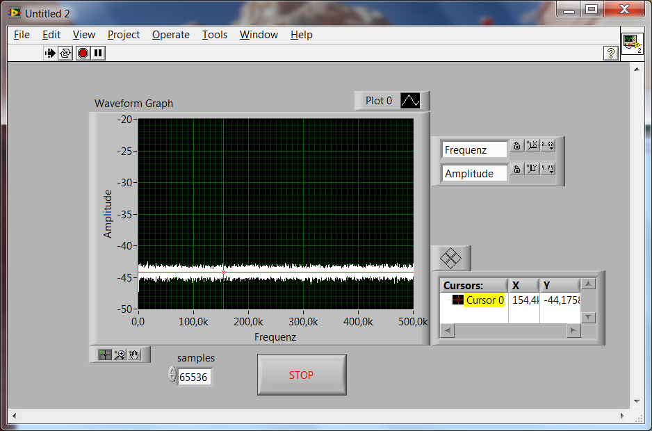

OP #3691401

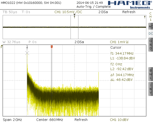

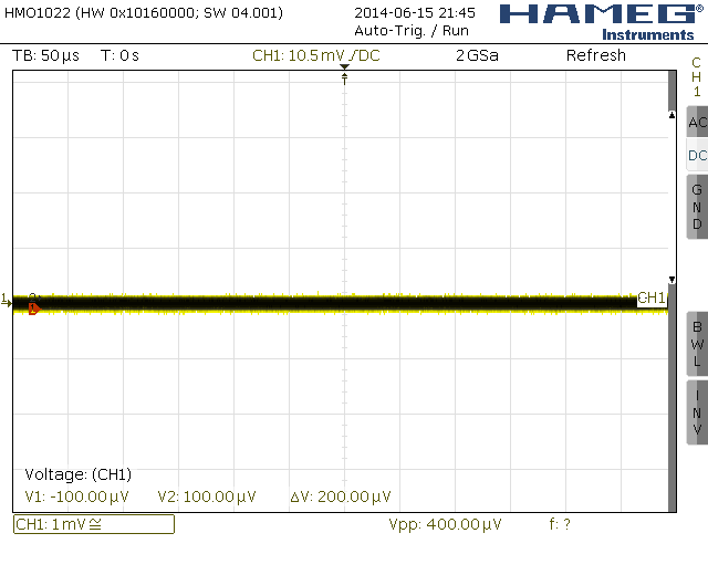

Hier die Bildschirmbilder.
Die oben erwähnten -60dBm ist die aus U_p-p abgeschätzte Rauschleistung,
nicht die Rauschleistungsdichte.
Die -100dBm sind direkt aus dem Ergebnis der FFT abgelesen.
Aus der FFT werde ich nicht schlau, auf dem Bildschirm sind 500µs und
die FFT hat ~1kHz Auflösung. Außerhalb des Bildschirms ist nix, ich kann
rein zoomen aber nicht raus. Um was für eine Bandbreite es sich handelt
ist für mich nicht erkennbar.
Gast #3691439
Der Rauschpegel ist 29,3 dB über dem tiefsten Niveau von 101,1 dB. Der
Signal-Rauschabstand ist damit dann -71,76 dB und nicht -100 dB wie Du
ursprünglich gemeint hast.
Im Bild 2 sieht es eher nach -77dB aus, aber da hast Du anscheinend ein
engeres Band.
Ich gebe Dir Recht, die Darstellung ist verbesserungsfähig um das
freundlich auszudrücken.

Sieht alles bereits reingezommt aus. Kannst Du eigentlich nur mit dem
Cursor messen? Dann mal den Cursor ganz links, ich vermute das ist 0 Hz
und der Peak an dieser Stelle kommt von einem Gleichspannungsanteil.
Wenn Du dann nach ganz rechts gehst solltest Du die Bandbreite haben.
Sollte das nicht gezoomt sein, schätze ich die Bandbreite auf 20 MHz,
das wäre nicht viel ist aber schon ok bei kleinen Signalfrequenzen. Hast
Du übrigens einen Tiefpass des DSO aktiviert?
Was mich außerdem wundert: Wo ist Dein Signal? Es scheint nichts auf den
Kanal angeschlossen zu sein. Was hast Du drangehängt?

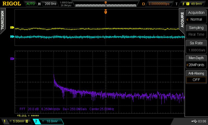

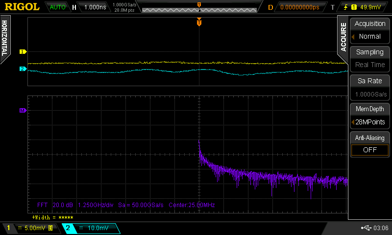

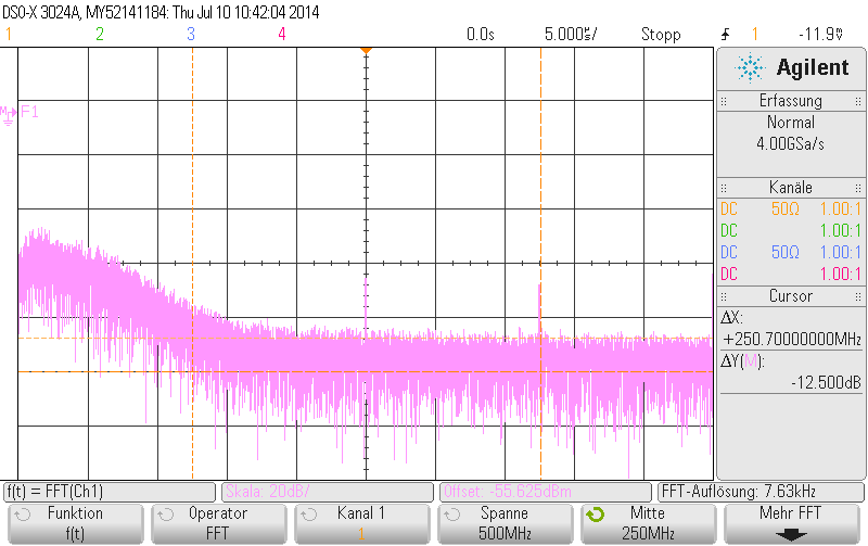

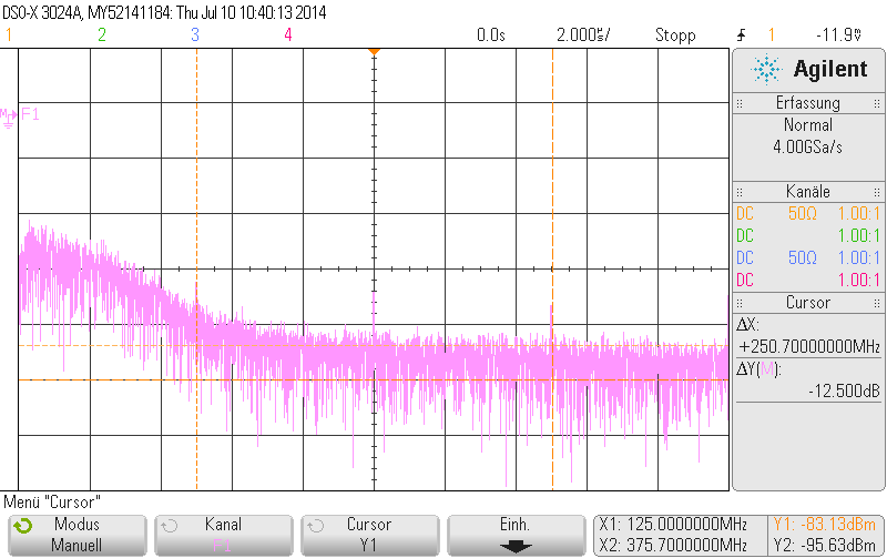

Also hier mal wie es bei meinem Oszilloskop aussieht an einem offenen
Kanal ohne Signal. Das sieht da schon eher so aus, wie bei einem
Spektrumanalysator.
Da ist die Darstellung wie eigentlich üblich: Ein Div bedeutet 20 dB
vertikal und horizontal kann man die Frequenztöpfchen einstellen, ich
habe es mal mit 3 verschiedenen gemacht bis hinauf zu 1,25 GHz/Div.
Somit kann man alles sofort sehen, ohne mit Cursormessung zu hantieren.
Bei einem "Nichtsignal" wäre es auch wichtig die vertikale Verstärkung
möglichst groß einzustellen.
Man sieht schön das weiße und rosa Grundrauschen.
Du solltest auch mal prüfen ob Du die horizontale Position verschoben
hast.

Frank schrieb:
> Kannst Du eigentlich nur mit dem Cursor messen?
 Nein, es gibt auch Funktionen. Die Peak-Peak Messung wäre anwendbar.
 Richtig. Offensichtlich muss ich mich mal um das Oszi kümmern den
dieses Offset sollte nicht vorhanden sein.
 Dann habe ich die angezeigte Bandbreite die ich zuvor unten eingestellt
habe. (Is' blöd ich weiss.)
> Den Tiefpass des DSO aktiviert?
 Ich hoffe Nein, auch diese Funktion ist nicht sehr durchsichtig.
Zumindest eines haben wir gelernt: Kaufe kein Agilent Oszi.
 Einen 50 Ohm BNC Widerstand bei ~28°C Raumtemperatur.

Gast #3691586

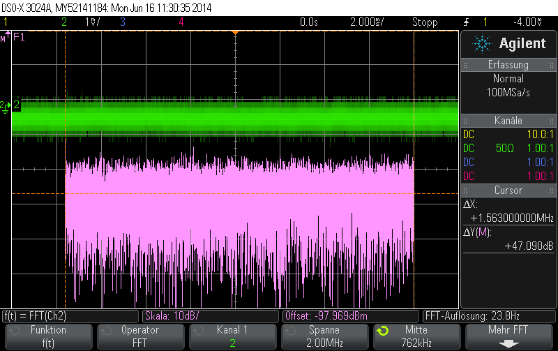

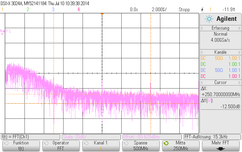

Ich habe noch kein FFT mit einem Agilent gemacht. Die Anzeigen sind sehr
gewöhnungsbedürftig. Ich kann also lediglich empfehlen das Handbuch zu
konsultieren. Vielleicht gibt es auch verschiedene umschaltbare
Anzeigemodi oder wer weiß.
Es kann auch nützlich sein ein Signal anzulegen, damit man sich besser
orientieren kann.
Vielleicht kann noch jemand helfen, der ein Agilent zur Verfügung hat.
Im Prinzip sind das gute Oszilloskope. Grundsätzlich haben alle
Hersteller so ihre Stärken oder Schwächen. Beim Agilent scheint die FFT
nicht besonders intuitiv bedienbar zu sein, oder etwas eigenwillig sein
je nachdem.
Allerdings frage ich mich warum Du -60 dB erwartest, wenn Du einen
Abschlußwiderstand dranhängst. Da wären doch eher so -110 dB wie bei
meinem zu erwarten (ohne rosa). Okay mit 1/f wären es dann wohl -60 dB,
wahrscheinlich meinst Du das. Dann mußt Du bei Deiner Cursormessung aber
auch da hingehen. Oder Du verwendest die p-p Funktion, allerdings ist
das im Frequenzraum nicht eindeutig was diese dann macht, im günstigsten
Fall den niedrigsten und größten Rauschpegel ausgeben.
Das Agilent hat doch auch eine Auto-Funktion, die würde ich mal
probieren, wenn Du im FFT-Modus bist.
Gast #3691595
ok, ganz schlüssig finde ich die Angaben auf deinem Scope auch nicht,
aber ich versuch mal mein Glück.
Das Peak-Peak Rauschen beträgt 1,25mV, der Effektivwert des Rauschens
wäre nach der Formel oben dann 1,25mV/6.6=289µV. Als Pegel ausgedrückt
sollte das aus upp berechnete Rauschen einen Wert von -71dBv oder
-68,5dBm haben.
Die Messbandbreite würde ich aus Scope22.png zu etwas mehr als 60MHz
abschätzen. Da die Auflösung mit 954Hz angegeben ist und die Anzahl der
Linien höchstwahrscheinlich eine Zweierpotenz ist, tippe ich mal auf
954Hz*2^16=62,5MHz. Rechne ich damit bei weißem Rauschen eine
Rauschdichte komme ich auf 36,5nV/sqrt(Hz) (viel zu viel für 50 Ohm).
Die Linienhöhe im weißen FFT-Spektrum ergibt sich, indem der
Effektivwert auf die gesamten 2^16 Linien verteilt wird. Da die einzelen
Effektivwerte quadratisch addiert werden ist jede einzelne Linie um
SQRT(2^16)=256 kleiner (also 48dB weniger) als das Integral übers
gesamte Spektrum. Damit würde ich eine Linienhöhe von -119dBv oder von
-116,5dBm erwarten. Das liegt signifikant unter dem, was in der Messung
angezeigt wird. (-101dBm in Scope14.png). Nicht gerade ein perfekter
Match. Was ich bei deinem Scope auch nicht zur Deckung bringe ist, dass
die Abtastrate 4GS/s, der Frequenzbereich aber 62MHz sein sollen. Und
dass im Zeitbereich eine Messdauer von 500µs angezeigt wird, die
Frequenzauflösung aber 954Hz sein sollen. Die Angaben zum Spektrum und
zum Zeitbereich passen für mich nicht zusammen.

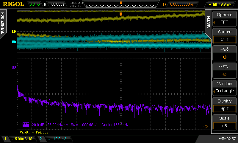

Zum Vergleich mal eine Messung mit einem Hameg. Die Abtastrate ist
2GS/s, die Bandbreite der Messung beträgt wie es sich gehört 1GHz. Ich
habe ebenfalls mit 65536 Punkten gearbeitet. Die ausgewertete
Aufzeichnungsdauer ist also 32,7µs, der Abstand zwischen zwei Linien
beträgt 30,5kHz, die Anzahl der Linien im Spektrum 32768.
Bei der Betrachtung des Rauschens muss ich mogeln, weil es einen
deutlichen 1/f-Anteil hat. Egal, ich rechne mal genau wie zu deiner
Messung mit einem flachen Spektrum:
aus SCRN2.png würde ich ein Peak-Peak Rauschen von 200µV ablesen. Das
ergäbe einen Effektivwert von 30µV bzw. einen Pegel von -90dBv. Auf alle
Linien aufgeteilt muss ich die 30µV durch sqrt(32768) dividieren und
erhalte 167nV oder -135dBv. Das passt gar nicht so schlecht zum
Noise-Floor im flachen Teil des Spektrums. Als Rauschdichte berechne ich
30µV aufgeteilt auf 1GHz und komme auf knapp 1nV/sqrt(Hz). Das passt
eigentlich schon zu schön zu 50Ohm bei Raumtemperatur als dass es wahr
sein könnte.
Ich würde mal sagen, bei meinem Oszi kann ich den Zusammenhang zwischen
den Messeinstellungen und dem angezeigten Spektrum einigermaßen
verstehen. Bei deinem tue ich mich zugegebenermaßen ebenfalls schwer.
Spaßeshalber habe ich auch mal die Anzahl der Abtastpunkte im
Zeitbereich (und damit die Anzahl der Linien im Frequenzbereich)
variiert.
Gleiche Abtastrate und doppelte Anzahl von Messpunkten (also doppelte
Aufzeichnungsdauer): der Noise-Floor im Spektrum sinkt wie erwartet ab.
Die Anzahl der Messpunkte zu ändern und dabei die Aufzeichnungsdauer
exakt konstant zu halten klappt leider nicht (das eine läuft dekadisch,
das andere in Zweierpotenzen). Aber ich versuchs mal näherungsweise:
N        MS/s      t_aufz       Noise-Floor
2048     50        41µs         -116dBv
65536    2000      32µs         -135dBv
Hm, kein allzu klares Ergebnis, aber auf keinen Fall steigen die Linien
durch die Erhöhung der Abtastrate bei annähernd gleichbleibender
Aufzeichnungsdauer.

OP #3691702
Guten Morgen Achim
> auf meinem Oszi komme ich mit der
> Rechnung halbwegs klar, aber die Auswertung deines Agilents kann ich
> ebenfalls nicht nachvollziehen.
- Über die Problematik wollte ich ja ursprünglich auch nicht reden und
habe die Bilder wissentlich ferngehalten.
Mir geht es zunächst einmal um das Allgemeine, die Theorie.
> 954Hz*2^16=62,5MHz.
- Das ergibt Sinn
- Das ist zu erwarten. Der 50 Ohm Widerstand ist nicht messbar, was wir
sehen ist das Oszi selbst. Der Wert entspricht meiner Erwartung.
> -116,5dBm erwarten.
- Das würde zur Messung passen.
- Nein, das können wir nicht ausschließen, die FFT-Anzeige ist sehr
schlecht zu interpretieren da sie nur das Ergebnis EINner FFT anzeigt
aber die Mittlung von über 10 nötig wäre eine einigermaßen gleichmäßige
Verteilung zu erhalten.
- Für mich auch nicht aber das ist ein weiteres anderes eher
persönliches (Im Sinne von mein Problem weil ich dieses Gerät habe.)
Problem, kein generelles\theoretisches\allgemeines.

OP #3691989
Anhand der Betriebsanleitung konnte ich feststellen, dass die FFT
maximal 65536=2^16 Samples nutzt. Ich werde mal davon ausgehen, dass es
dies immer tut. Die Einstellungen im FFT-Menü haben nur auf die Anzeige
Einfluss.
Anhand des angehängten Bildes kann man erkennen was wirklich vorgeht:
Die wahre Samplingrate ist 3,1MS/s (Angezeigt 100MS/s)
Die angezeigte Frequenzauflösung stimmt mit der tatsächlichen überein
aber nicht mit der Bildschirmdauer.
Es muss im Speicher also noch deutlich mehr Daten geben sowohl was die
Dauer als auch die genutzte Rate angeht. Darauf das und wie die Daten
interpoliert werden habe ich in der Betriebsanleitung keinen Hinweis
gefunden.
Eine brauchbare Bandbreitenbegrenzung hat das Oszi nicht, entweder 20
MHz oder keine bzw. jene, die sich von selbst ergibt (~200MHz).
Wenn ich die 20MHz aktiviere sinkt die Rauschspannung von 1,4mVp-p auf
850µVp-p, die FFT bleibt unverändert. Der Unterschied in der
Rauschspannung entspricht offensichtlich nicht dem zu erwartenden Faktor
3x
> Einen gewissen Reim kann ich mir im Nachhinein daraus machen. Die
> Analogbandbreite des Oszis war in beiden Fällen gleich (und zwar nur
> 100MHz). In der Messung mit 50MS/s habe habe ich mehrere Nyquist-Zonen
> in den beobachteten Bereich hineingespiegelt (was dort eine höhere
> Rauschdichte ergibt). In der Messung mit 2GS/s habe ich keinen Alias
> Effekt und messe den Noise-Floor in einem Frequenzbereich, wo der
> Analogteil des Oszis nichts mehr durchlässt.
- Gut dann mache ich jetzt eine Messung mit einer 3,81 kHz Auflösung ->
250 MHz FFT-Bandbreite. Da dürfte dann die FFT nicht falten was noch
Verstärkung erfährt. Ergebnis: Mein Oszi zeigt immer noch -105dBm pro
Frequenz an.

Gast #3693475
Achim S. schrieb:
> Zwischen diesen diskreten Spektrallinien ist das FFT-Spektrum leer, jede
> Spektrallinie deckt also einen bestimmten Frequenzbereich ab. (bei dir
> laut Angabe auf Oszischirm 954Hz, bei meiner Messung 30,5kHz). Die Höhe
> der einzelnen Linien und die Dichte der Linien auf der Frequenzachse
> ergeben zusammen die spektrale Rauschdichte. Deshalb ist die
> tatsächliche Frequenzauflösung (der Linienabstand der FFT) auch keine
> Nebensache sondern essentiell um die Rauschdichte aus der FFT berechnen
> zu können.
Das ist interessant, denn dazu habe ich eine andere Ansicht. Wir reden
hier ja nicht von komplexen Signalen, sondern von weißen Rauschen
(lassen wir mal das 1/f rosa Rauschen außen vor).
Wenn ich mir die Spektralanalyse ansehe, dann sehe ich aus dem Bild
immer die Rauschschwelle und den Amplitudenabstand in dB. Also das weiße
Rauschen ist entweder auf -100 dB wenn es stark rauscht oder auf -130 dB
wenn das Rauschen bedeutend kleiner ist. Alle unnatürlichen Spitzen
darin sind Signale, gewollt oder ungewollt, aber kein weißes Rauschen.
Dann ergibt sich doch der p-p-Wert des Rauschens sowie die Rauschdichte
allein aus diesem dB-Wert der gedachten Linie über das Rauschen, denn
weil es weiß ist, ist es überall gleich "dicht". Dafür ist es
unerheblich, welche Frequenzauflösung ich habe. Wichtig ist dann nur für
welche Bandbreite ich die Rauschdichte angebe (also für bis 1 MHz hat
natürlich eine geringere Rauschdichte als bis 10 MHz).
Feinere Frequenzauflösung in der Spektralanalyse bringt mir für die
Rauschwertermittlung keinen Gewinn. Die bringt dann wichtige
Erkenntnisse, wenn ich Signale, bzw. Störsignale ermitteln will, da will
ich natürlich möglichst genau die Frequenz dieser Signale wissen, wobei
eine hohe Frequenzauflösung sehr hilfreich ist.

Gast #3694186
Hallo Frank,
wir beide reden hier von unterschiedlichen "Spitzen" im Rauschspektrum.
Bei der Aufnahme eines Rauschspektrums treten oft Linien auf, die aus
dem flachen Rauschspektrum herausrage. Diese Linien sind Signalanteile,
Harmonische des Signals oder Einstreuungen und haben mit dem weißen
Rauschen nichts zu tun. Das sind auch nicht die Linien, von denen ich
geredet habe.

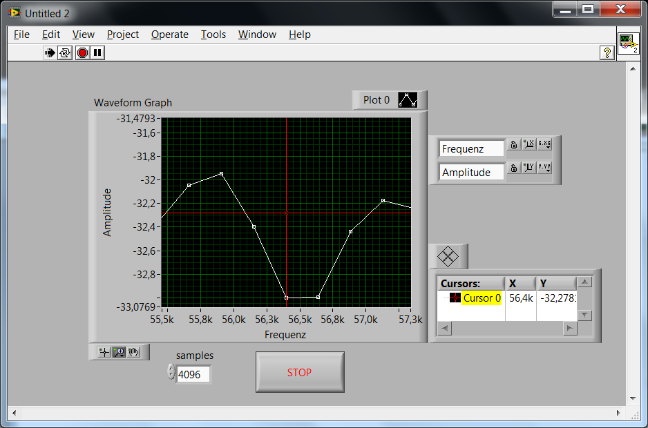

In 4096Samples.png siehst du ein einwandfreies weißes Spektrum. Es ist
deshalb so schon, weil es nicht gemessen sondern in Labview simuliert
wurde: ich erzeuge 4096 Punkte einer weißen Rauschspannung (1V peak
peak) mit 1µs Abtastrate und lasse Labview das Spektrum davon berechnen.
Damit die Kurve schön glatt wird mittle ich noch über 100 Spektren. Hier
tauchen keine von den Strukturen auf, die du als Spitze bezeichnen
würdest, man sieht nur flaches, weißes Rauschen.
Trotzdem besteht das Spektrum (wie jedes FFT-Spektrum) aus diskreten
Linien. Wenn man stark hineinzoomt erkennt man, dass das FFT-Spektrum
aus einzelnen, diskreten Werten besteht. Der Abstand dieser Werte ist
die Frequenzauflösung des FFT-Spektrums. Er ergibt sich aus dem Kehrwert
der Aufzeichnungsdauer bzw. aus der Abtastfrequenz fabt dividiert durch
die Anzahl N der Samples. (in diesem Fall: df = 1MS/s / 4096S = 244Hz).
Die diskrete Struktur des weißen Rauschens ist ein Artefakt der FFT. Die
eigentliche Rauschspannung ist zeitkontinuierlich, und das echte
Spektrum des weißen Rauschens ist eine kontinuierliche Dichte im
Frequenzraum. Aber um die FFT zu berechnen wird das Rauschen abgetastet
(also zeitdiskret), und das daraus berechnete Spektrum ergibt sich
frequenzdiskret. Diese diskreten Linien, die man beim normalen Zoom gar
nicht wahrnimmt, habe ich oben gemeint.
Warum ist der Abstand dieser Linien wichtig für die Linienhöhe: wenn ich
das selbe Rauschsignale (d.h. selbe Rauschdichte im Frequenzraum) mit
der gleichen Abtastrate abtaste, aber 4 mal so viele Messwerte für die
FFT aufnehmen, dann rücken die diskreten Linien des FFT-Spektrums einen
Faktor 4 näher zusammen. Da ich jetzt pro Frequenzintervall 4 mal so
viele Linien habe, muss jede einzelne Linie kleiner werden um die selbe
Rauschdichte zu ergeben (denn am Rauschen hat sich durch meine Messung
nichts geändert). Die Diskussion mit Moritz geht darum, um welchen
Faktor die Linien kleiner werden müssen (bzw. wie ich von der Linienhöhe
im FFT-Spektrum auf die Rauschdichte komme).
Moritz G. schrieb:
> Für mich ergibt es nur Sinn mit sqrt(Samples/FFT-Auflösung) zu
> multiplizieren.
Du willst die FFT-Linienhöhe mit sqrt(Samples/FFT-Auflösung)
multiplizieren um was zu erhalten: die Rauschdichte (in V/sqrt(Hz))?
Oder den Effektivwert des Rauschens innerhalb eines bestimmten
Frequenzbands (in V)?
Elena beschreibt die Berechnung des Rauschens im Integral über ein
Frequenzband. Das ergibt natürlich einen anderen Faktor als die
Umrechnung auf die Rauschdichte, von der wir bisher gesprochen haben.
Da es in der Simu leichter geht als in der Messung am Widerstand habe
ich die Auflösung durchprobiert. Wenn ich bei gleicher Abtastrate die
Anzahl der Messpunkte 16fach erhöhe (d.h. df wird um Faktor 16 kleiner,
Abbildung 65536Samples.png), dann sinkt die Linienhöhe von -32dB auf
-44dB. Also um genau den Faktor 4 den ich erwarte (Wurzel aus der
Frequenzauflösung df).
Nach deiner Formel sqrt(N/df)=sqrt(N/(fabt/N)) = N/sqrt(df) hätte es ein
Faktor 16 sein müssen.
OP #3694448

Moritz G. schrieb:
> Da kommt es nun auf U und P an.
In meiner Simu habe ich den Effiktivwert der Spannung in dBv auftragen
lassen.

Moritz G. schrieb:
> Habe mir angeguckt was da ist und über die Schaltung nachgedacht.
> So 600mV Up-p sollte jedes Oszi sauber wiedergeben können.
- Ich habe inzwischen die Schaltung aufgebaut und mit ihr gemessen. Die
Ergebnisse sind als Bilder angehängt.
Bis ~150 MHz sinkt das Rauschen von -55dBm ab, bleibt dann aber bei
-85dBm über dem Niveau des Eigenrauschens des Oszi von -95dBm.
(Alle Messungen von Oben in das Rauschen des FFT Ergebnis.)
Die ~150MHz decken sich mit dem GBWP der Verstärker von 1600MHz und 10x
Verstärkung. Ich hatte mir konstantes Rauschen versprochen.
Mein Oszi zeigt unabhängig von der FFT-Bandbreite bzw. Auflösung das
gleiche Ergebnis an, es funktioniert also mit der Einschränkung, dass
das Ergebnis verrauscht ist, wie ein Spektrumanalysator.
Auch bei dem meisten SA fehlt die Anzeige in nV/wurzel(Hz), auf der
Webseite von
Tektronix:
http://uk.tek.com/support/faqs/how-can-i-measure-and-calculate-nv-root-hz-nanovolt-root-hertz-spectrum-analyzer
Wird die Umrechnung dargestellt.
