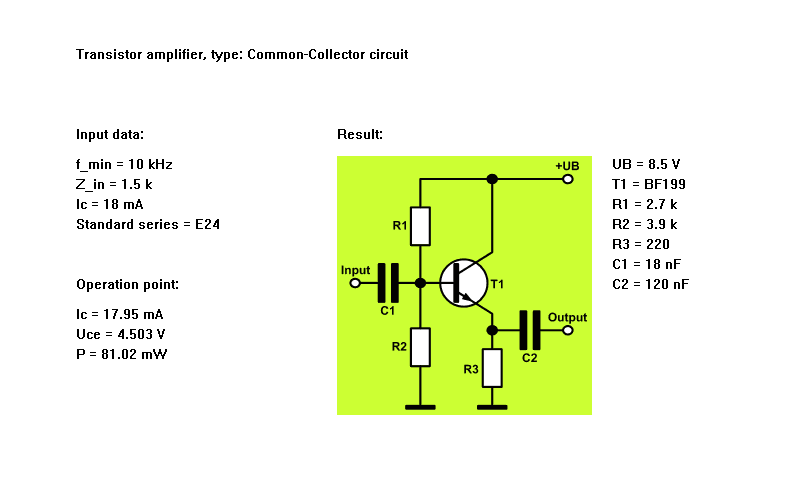

bin grade beim Aufbau dieser Antenne für den 50-Ohm-Eingang eines
Receivers:
http://s52as.osiria.net/home/my-mini-whip-antenna
http://s52as.osiria.net/_/rsrc/1351761715862/home/my-mini-whip-antenna/Mw_a.jpg
Leider habe ich keinen 2N5109 Transistor vorrätig.
2N5109:Silicon NPN, To-39 packaged VHF/UHF Transistor
· 1.2 GHz Current-Gain Bandwidth Product @ 50mA
· Maximum Unilateral Gain = 12dB (typ) @ 200 MHz
In meiner Bastelkiste finden sich an gebräuchlichen
HF-Bastel-Transistoren folgende Typen:
-BF199
-BF494
-2N708 (im Metallgehäuse)
-2N2222 (im Metallgehäuse)
Für den BF199 habe ich mit einer Simulation die Daten im Anhang
errechnet.
Bin aber nicht sicher, ob man sie so einfach für den Emitterfolger in
der Mini-Whip übernehmen kann. Der 47-Ohm-Widerstand vor der Basis ist
nicht mit eingezeichnet, soll aber wie beim Original eingebaut werden.
Eventuell wäre einer der anderen Transistoren besser geeignet?!
Kann das jemand hier im Forum besser abschätzen?
Hier noch mal die Eckdaten für das Projekt:
- fo < 20MHz
- Ub Mini-Whip +8,5V (9V-Blockbatterie)
- Ausgang für 50 Ohm Antenneneingang
Danke und viele Grüße!
Gast #3859839
Hallo!
DH1AKF K. schrieb:
> ich würde wenigstens einen rauscharmen HF- Typ einsetzen. Habe gute
> Erfahrungen mit dem 2SC3355 gemacht (Reichelt: 0,30€), in genau dieser
> Anwendung.
Danke für den Tipp! Werde bei der nächsten Bestellung ein paar Exemplare
mitordern.
Bis da hin muss einer von den genannten Transistoren "Platzhalter"
spielen.
Viele Grüße!
Gast #3860137
Für diesen Zweck geht fast jeder Kleinsignal Transistor, der die
Verlustleistung von ca 100mW ohne Kühlung verkraftet. Es muss noch nicht
mal ein HF-Typ sein. Ein BC549/BC550 oder besser ein 2N2222A oder ein
BC337 machen den Job und neigen sogar weniger zum Schwingen als der gute
aber schnelle 2N3355.

Gast #3860791
> - fo < 20MHz
Für so niedrige Frequenzen, bei denen die Antennen meist zu kurz sind,
nimmst du in der Eingangsstufe besser einen Sperrschicht FET wie den
BF245.
Dahinter kannst du dann einen Bipolartransistor wie den BF199 als
Emitterfolger setzen um das 50 Ohm Kabel zu treiben.
Gast #3860792
P.S.:
Ich sehe gerade, dass genau das ja in den von dir verlinkten
Schaltungsbeispielen gemacht wird.
Sorry.
Sieh halt zu, dass die Verlustleistung des Bipolartransistors im
zulässigen Rahmen bleibt und der Kollektorstrom so eingestellt ist, dass
hfe in Abhängigkeit von Ic sich möglichst wenig ändert.
Wenn du  mit der Frequenz noch wesentlich tiefer willst, können
rauscharme NF-Transistoren, wie der BC549C, günstiger sein.

Gast #3861352
Wenn man hinter den FET einen Übertrager von 1kohm auf 50ohm setzt, kann
man auf den bipolaren Transistor verzichten und spart (Batterie-)Strom.
Man hat dann aber Pegelverluste.
> BF245.
Statt des J310?
Gast #3861387
Je nach FET und seiner Steilheit etwa zwischen 13 und 17dB Verlust.
Gast #3861725
Bernd F. schrieb:
> J310 statt BF245 geht auch. Der J310 o.ä. haben meist eine
> Steilheit von ca. 10mS.
Ein J310 (bzw. die SMD Version MMBFJ310) ist einem BF245 in dieser
Schaltung überlegen. Er hat mit typisch 13mS eine doppelt so große
Steilheit als ein BF245. Daraus resultiert an gleichem
Source-Lastwiderstand weniger Dämpfung und wegen des höheren IDss auch
einen größeren Strom bei geerdetem Gate.
Die BF245 weisen eine große Exemplarstreung und vom IDss wäre ein BF245C
verwendbar, allerdings mit dem Nachteil einer etwas höheren Dämpfung.
Siehe hierzu auch die Abhandlung:
"An Evaluation of Junction Field-Effect Transistors Suitable for Active
Antenna Applications"
http://home.earthlink.net/~christrask/JFET%20Evaluation.pdf
