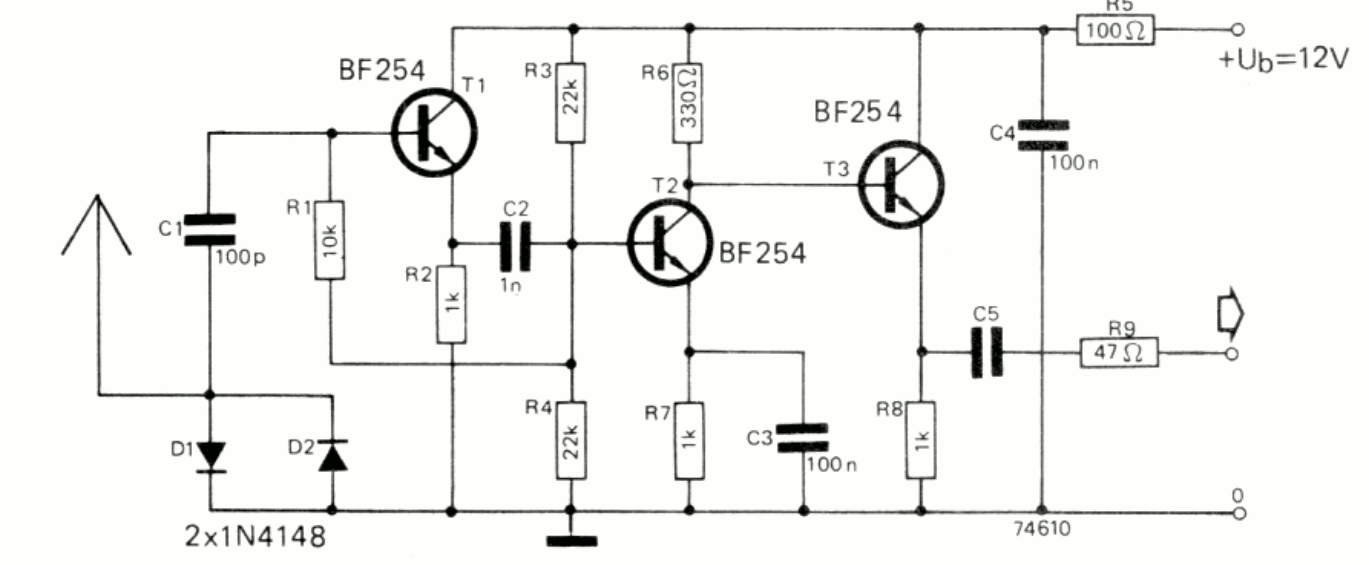

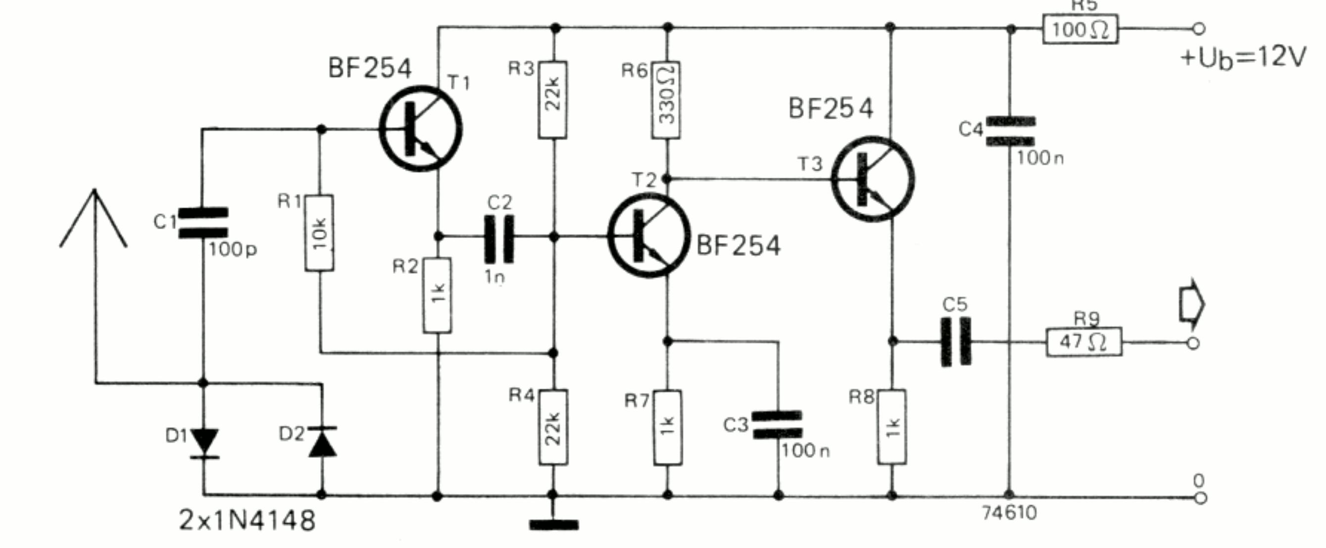

Gast #5410031
Mann könnte auch mit Bipolär Transistoren versuchen einen
Antennenverstärker für die Mini-Whip zu bauen. Siehe Schaltbild unten
eines PKW-Antennenverstärkers aus Elektuur Ausgabe Juli-August 1974. Der
Emitterfolger T1 passt die hohe Impedanz der Mini-Whip an die niedrige
Impedanz der eigentlichen Verstärkerschaulting T2.
Ja! Verdammt! Genau das was mir jetzt gerade weiterhilft!
Na da danke ich erst mal recht herzlich.
Jetzt habe ich Anhaltspunkte zum suchen.

eine 1N4148 vom Antennenelement zur Betriebsspannung und eine weitere
von Masse zum Antennenelement sollte der Lebensdauer des FETs zuträglich
sein. Auch wenn man etwas weniger Pegel durch die zusammen etwa 2 pF
gegen Masse hat (kapazitiver Spannungsteiler mit dem Antennenelement).
Macht R&S übrigens auch so in seiner HE011.
