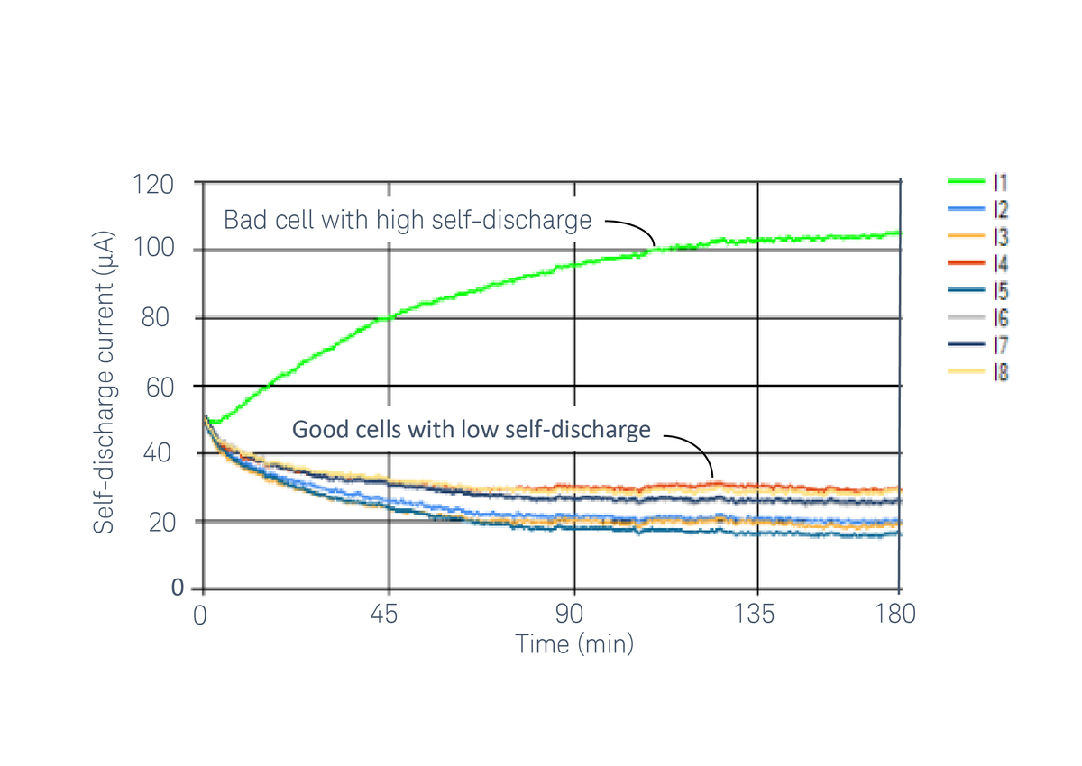

Hier mal ein paar Daten zu einem Gerät welches extra für die
Selbstentladungsmessung gebaut wurde:
https://www.all-electronics.de/elektronik-entwicklung/selbstentladung-li-ionen-akkus-messen.html
https://www.keysight.com/de/de/product/BT2191A/self-discharge-measurement-system.html
For cell designers and cell users evaluating cells for user in their
designs:
- 1-Channel Self-Discharge Measurement System
- 0.025% current measurement accuracy for discharge currents up to 10 mA
- 0.0016% cell voltage measurement accuracy for cell voltages up to 4.5V
- ± 10 μVpk source voltage stability (typical).
- System accurately measures self-discharge current in minutes or hours.
Software for instrument control, graphing of results, data logging and
storage.

Dirk schrieb:
> Der Hintergrund wieso ich einen Spannungsteiler einsetze, ist der dass
> ich eine Spannungsquelle benötige die den Akku sowohl auf- als auch
> entladen kann, bis die Zellenladung ausgeglichen ist und genau auf der
> eingestellten Spannung liegt.
> Zum Schluss fließt dann fast kein Strom  mehr. Eben nur noch der Strom,
> der die Selbstentladung der Zelle ausgleicht.
Soweit die Theorie.
In der Praxis wirst du es aber mit Diffusionsvorgängen innerhalb des
Elektrolyten und innerhalb der Elektrodenmassen zu tun bekommen, durch
die die EMK im stromlosen Zustand erst schnell und mit der Zeit immer
langsamer sinkt.
Das ist dann aber noch keine Selbstentladung, sondern lediglich eine
Umverteilung von Ladungsträgern.
Ähnliche Effekte beobachtet man auch bei Kondensatoren, je nach
Dielektrilkum in unterschiedlichem Ausmaß, wobei es sich aber um
Polarisationseffekte des Dielektrikums handelt, die durch die
Wärmebewegung der Moleküle ermöglicht bzw. unterstützt werden.
Auch die "Erholung" von chemischen Spannungsquellen nach einer starken
Entladung und die Wiederkehr von teilweise gefährlichen Spannungen an
"entladenen" Kondensatoren beruht auf diesen Effekten, - nur eben mit
umgekehrtem Vorzeichen.

Stimmt, das ist ein Problem. Deshalb lässt man die Zellen erst mal einen
Tag liegen und sorgt für eine möglichst stabile Temperatur. Und
beobachtet bei der Messung selbst auch mehrere Stunden. Ich würde mich
dafür interessieren, ob man die Polarisationseffekte durch Anlegen einer
kleinen Wechselspannung reduzieren kann. Also on man die
Ladungsträgerverarmungsschicht um die Elektroden damit auflösen kann.
Oder ob das Problem bei modernen Lithiumzellen eh nicht mehr in's
Gewicht fällt. Ich habe gelesen, dass man mit dem Aufbau der Zelle,  dem
Effekt gut entgegen wirken kann.

Man misst deshalb auch den "Erhaltungsstrom", der die Selbstentladung
gerade so ausgleicht.
