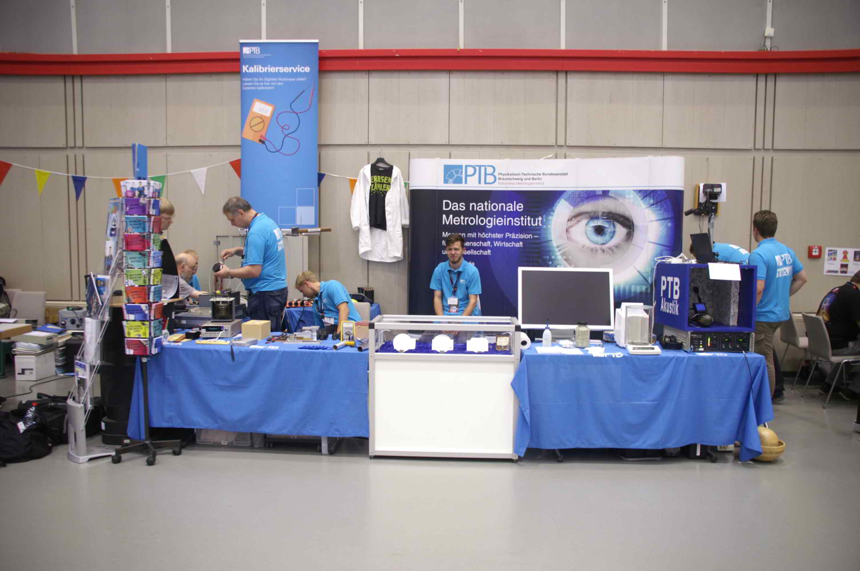

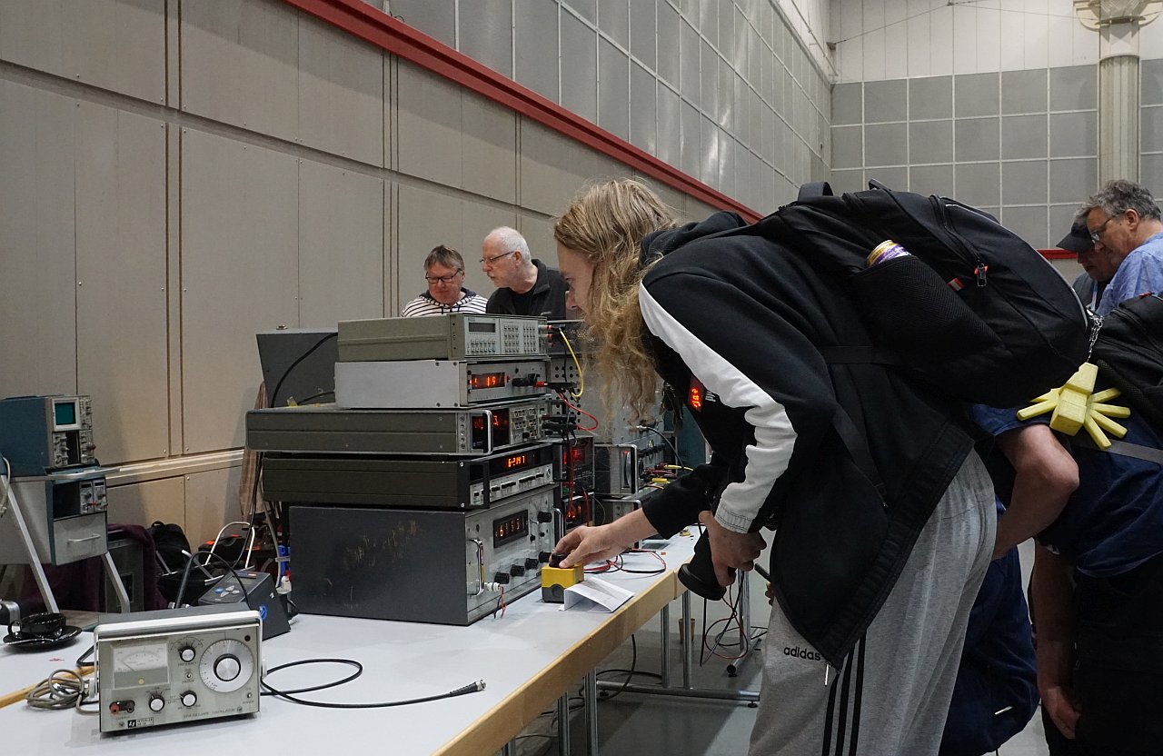

Hinweis an alle, die in Hannover auf der Maker Faire dieses Wochenende
sind:

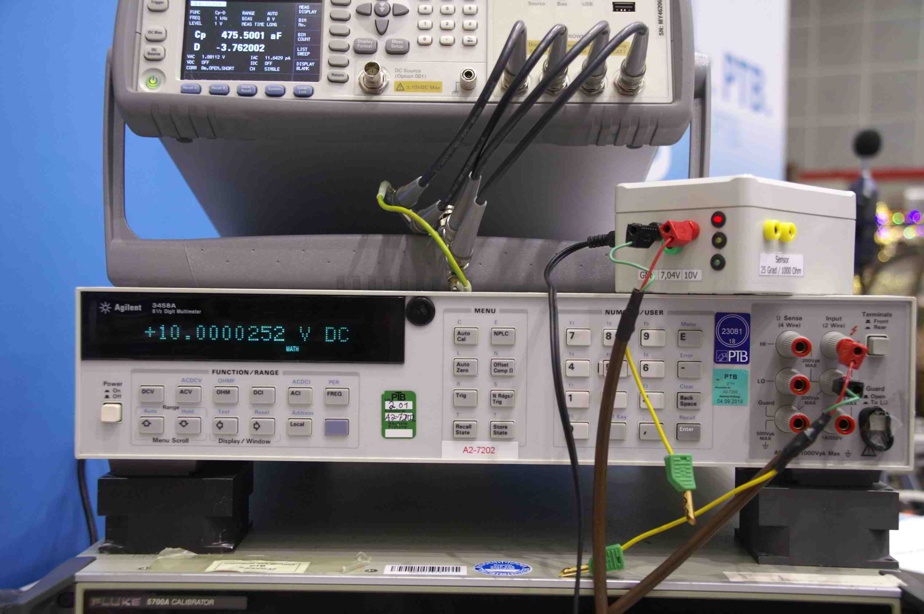

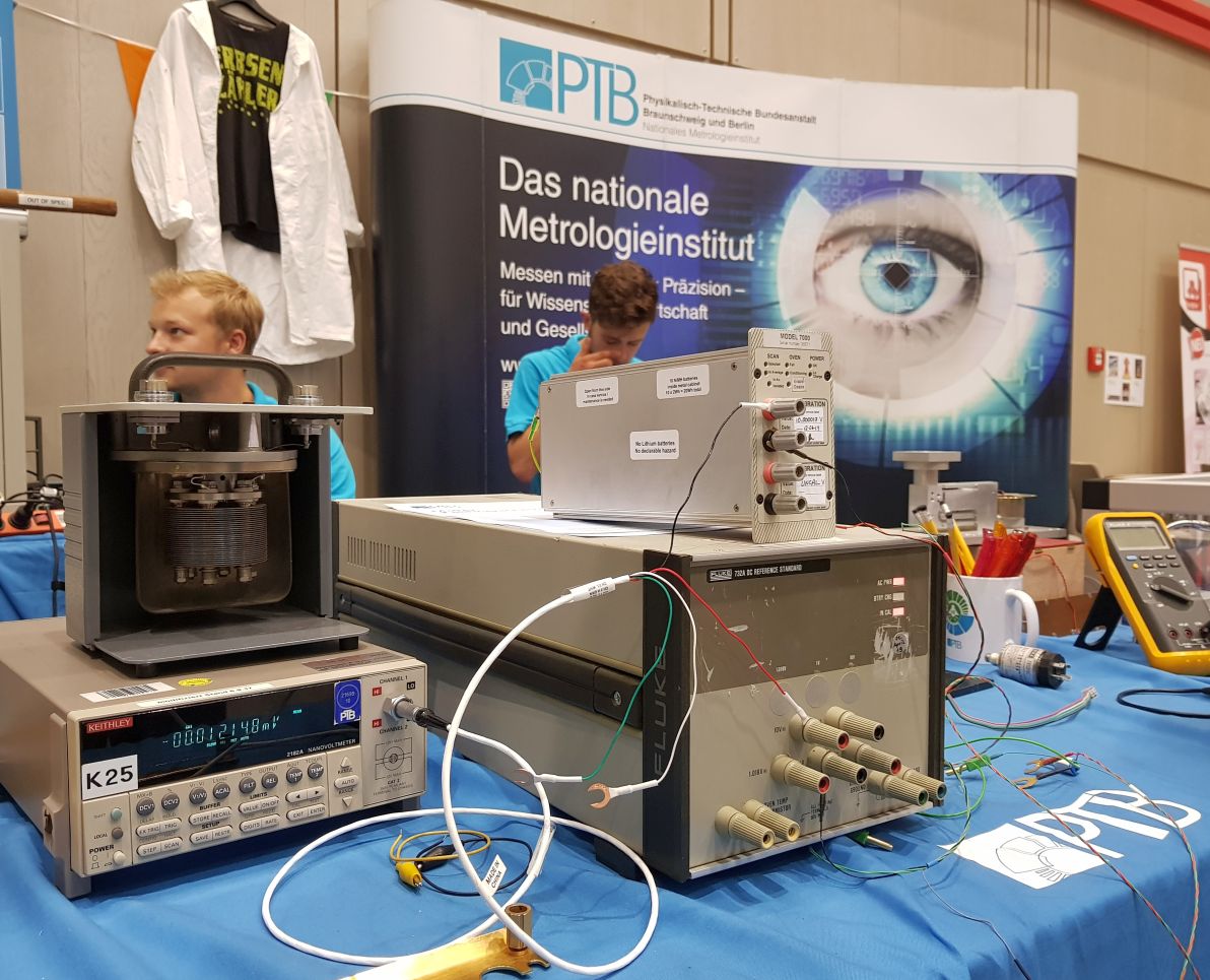

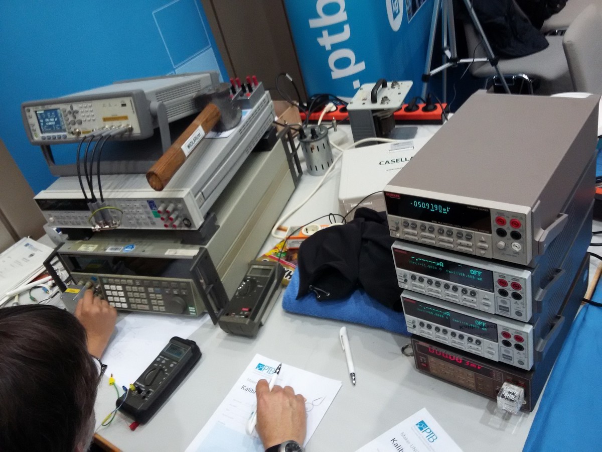

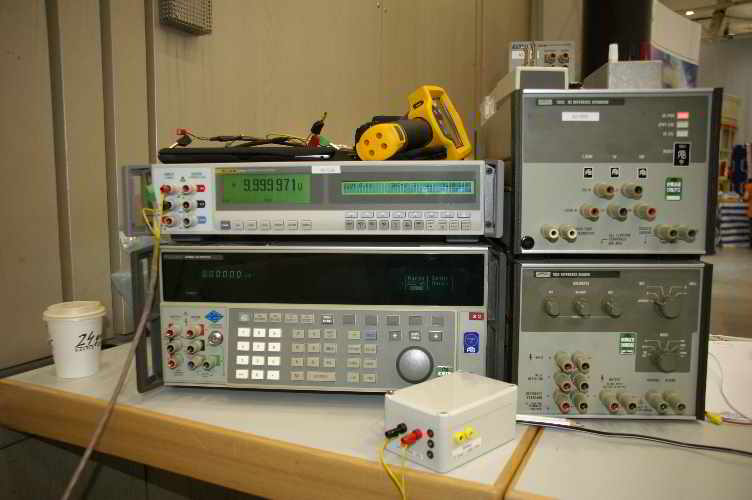

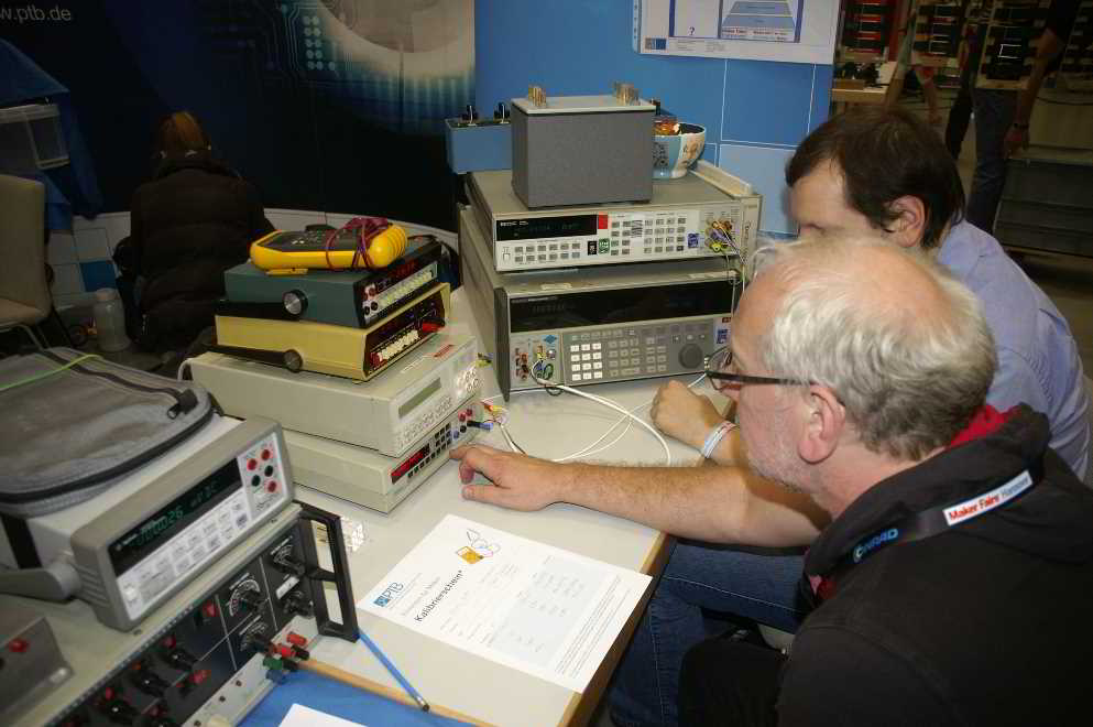

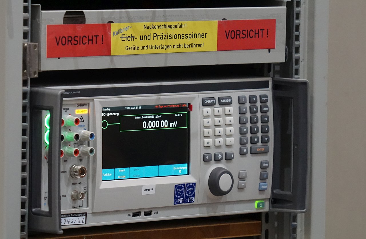

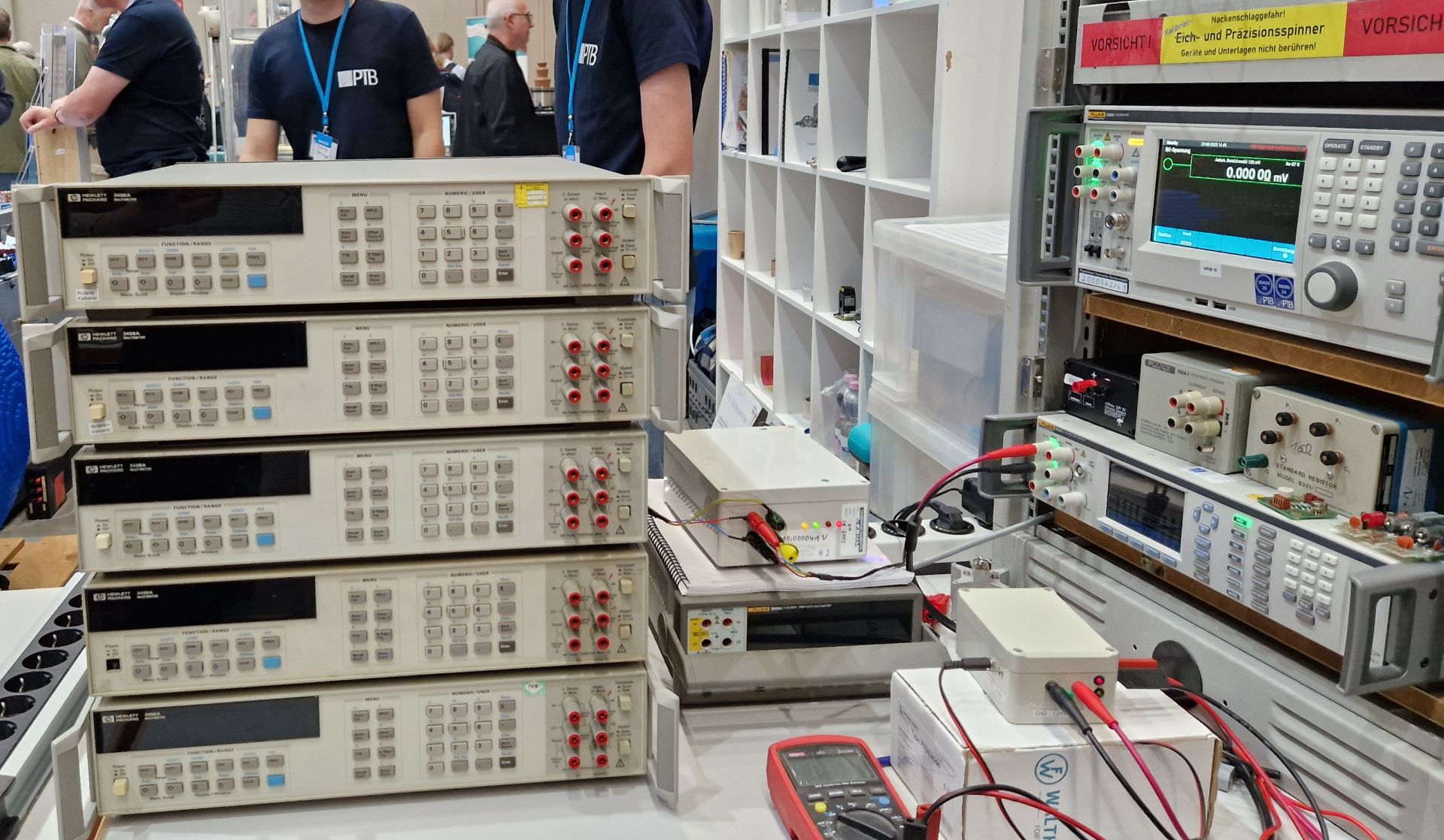

Auf unserem Stand (Make WATT Ihr VOLT) in der Eilenriedenhalle bieten
wir wieder den Service eure Messgeräte an einen Kalibrator (Fluke 5700)
zu halten.
Für Referenz-spannungsquellen und -bauteile ist auch wieder Tafelsilber
dabei.
Gruß Henrik

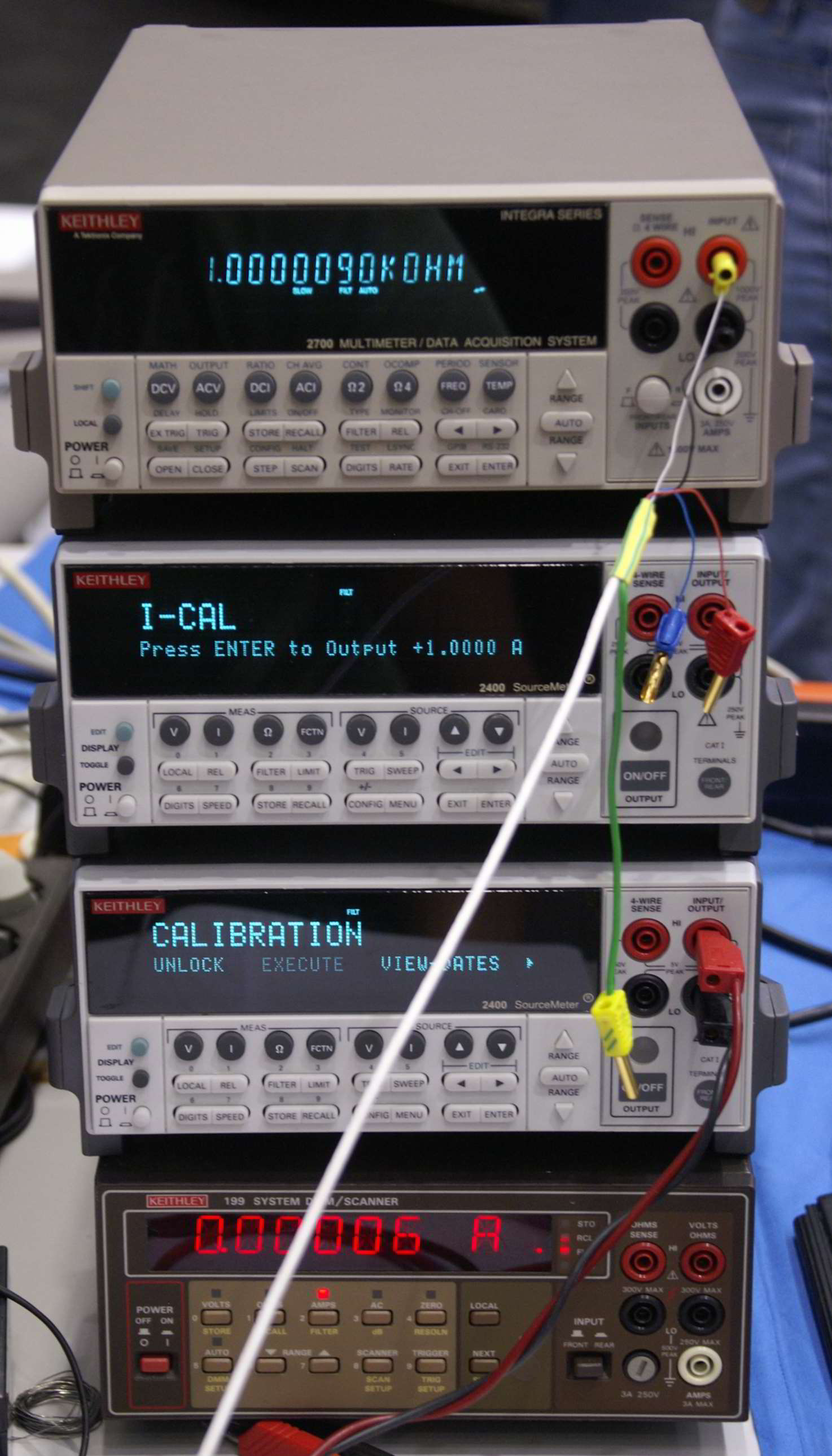

Habt Ihr zu dem Kalibrator nen Steuer-PC, der zusätzlich zu dem
Kalibrator die Kalibrierroutinen gängiger Messgeräte per GPIB oder LXI
fernsteuern kann? Wenn ich z.B. an die ganzen Messbereiche von meinem
Keithley 2001 denke, dann dauert es doch ne ganze Weile bis man die alle
von Hand durch wäre.

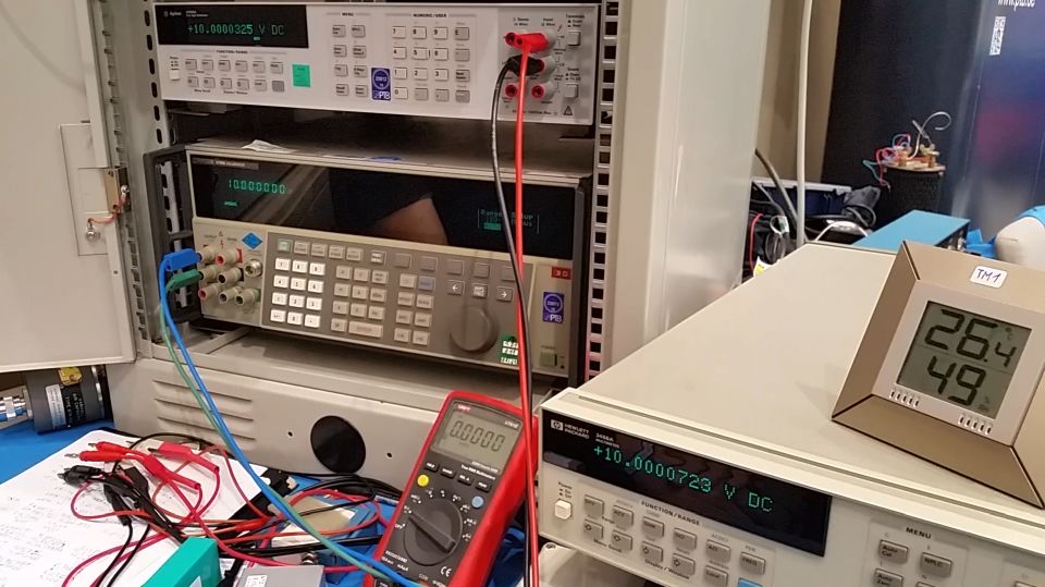

lohnt es sich die private Referenz mal bei euch vermessen zu lassen,
auch wenn man Zugriff auf ein 3458A (8ppm) hat? Oder sagt ihr wieder
30ppm Unsicherheit oder was das letztes Mal war?

von Henrik V. (henrik_v)
Gerd E. schrieb:
> Ist da genug Platz mit Steckdosen vorhanden an damit man seine Geräte
> vorher ne Stunde auf Temperatur bringen kann?

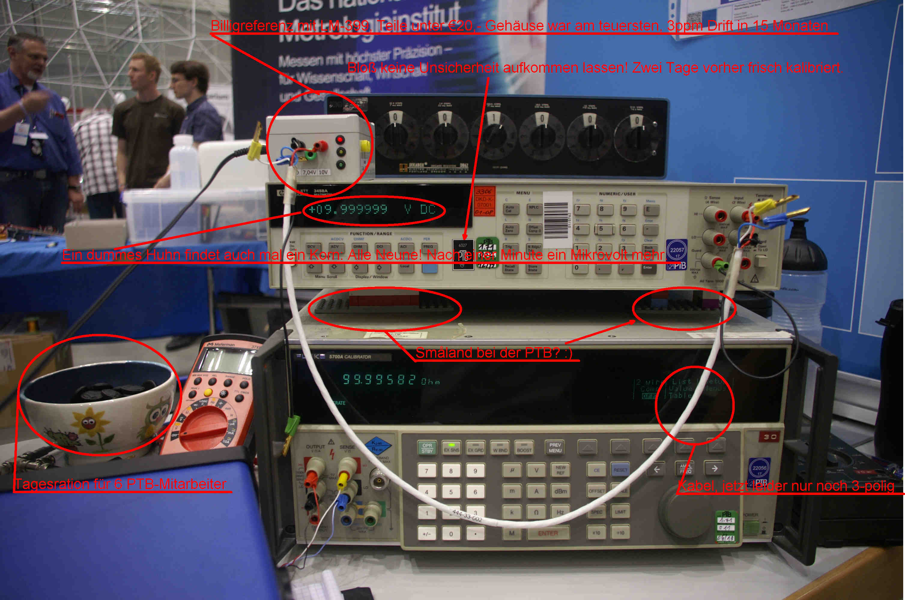

Für Geräte, bei denen es sich lohnt, haben wir das im letzten Jahr schon
geschafft. :) Hielt sich in Grenzen. Rechtzeitiges Erscheinen (!) kann
helfen ;)

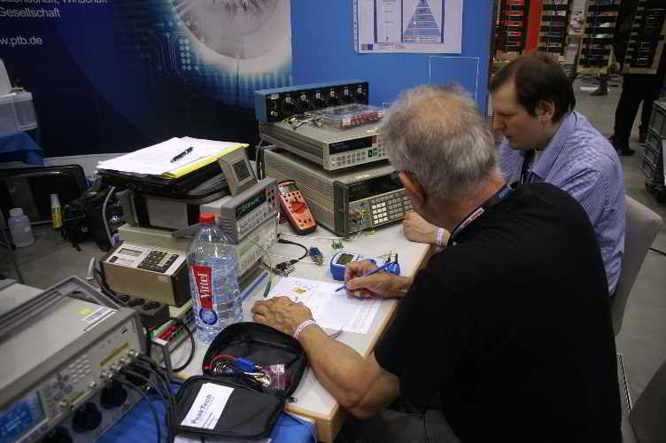

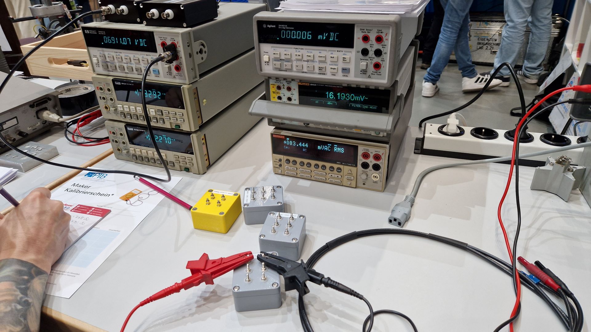

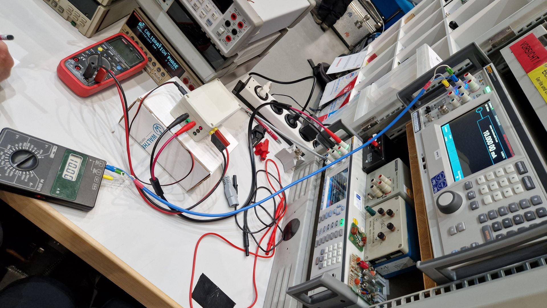

Letztes Jahr waren es etwa 60 Kalibrierungen pro Messetag (8h)
mit ca. 5 Kalibrierpunkten.  Viel mehr ist da nur drin, wenn mal weniger
bis fast nix los ist.
Mit Software ist da nichts, 90% der 'Kunden' kommt mit Handmultimetern
ohne Schnittstellle. Der Kunde sagt an, welchen Wert U,I (DC,AC/Hz)m R
er haben möchte, bekommt Strippen in Hand,  Anschluß&Bedienung des
Gerätes erfolgt durch den Kunden. Wenn er sagt OK wird am Kalibrator
eingeschaltet. (naja, bei offensichtlichen Fehlern, fragen wird schon
noch mal nach :D) Und nur ganz wenige wollten 1 kV....

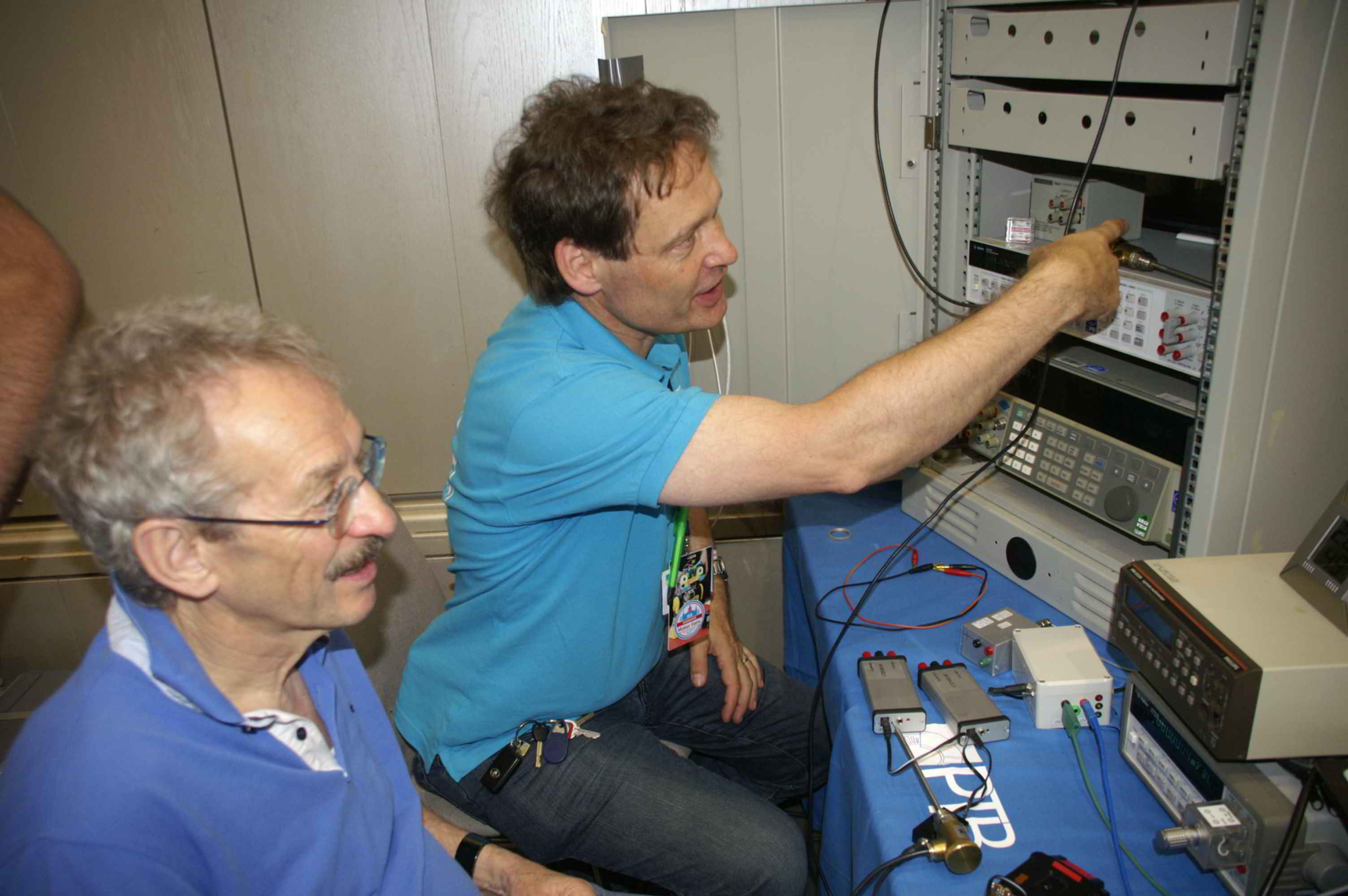

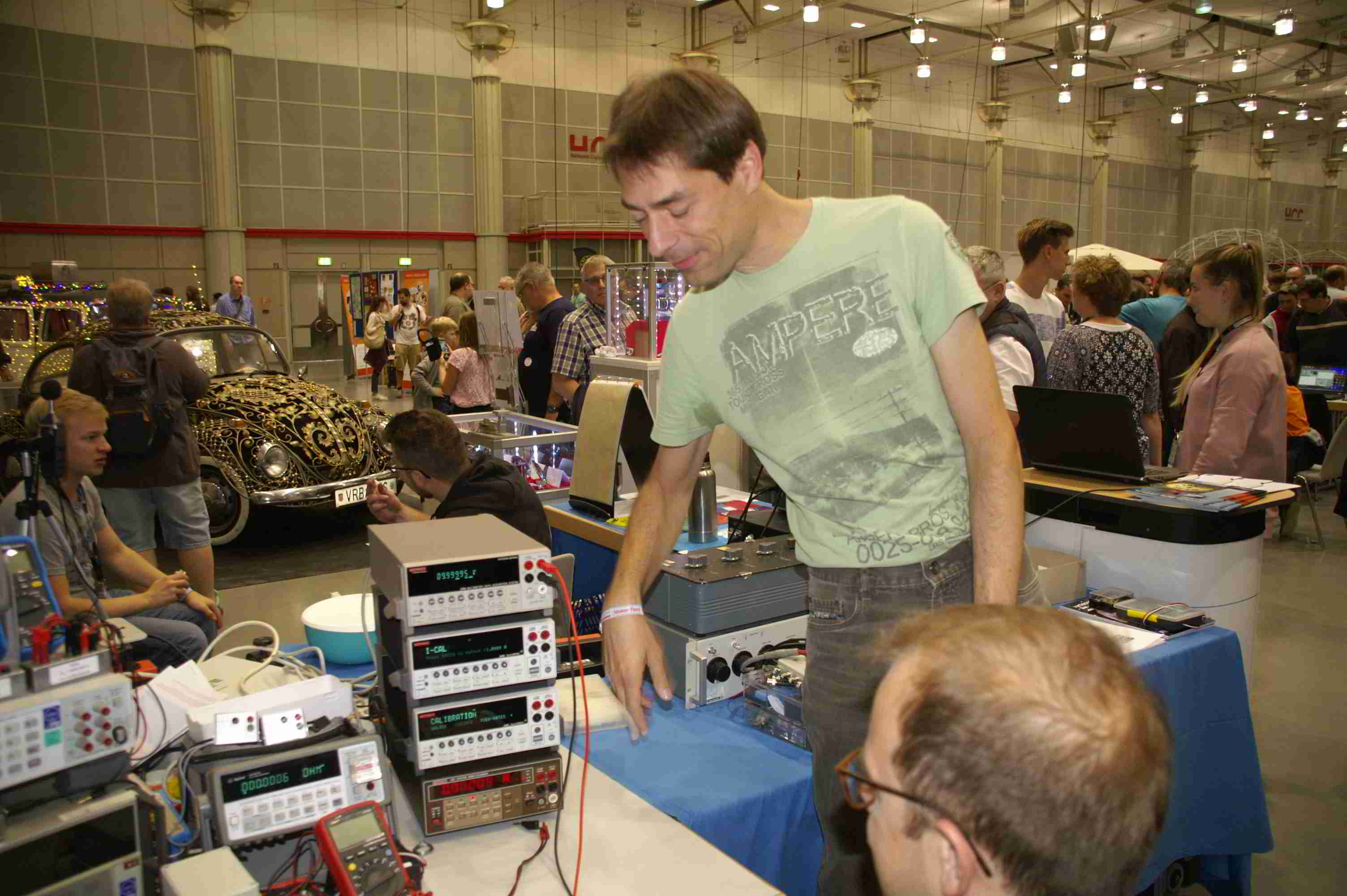

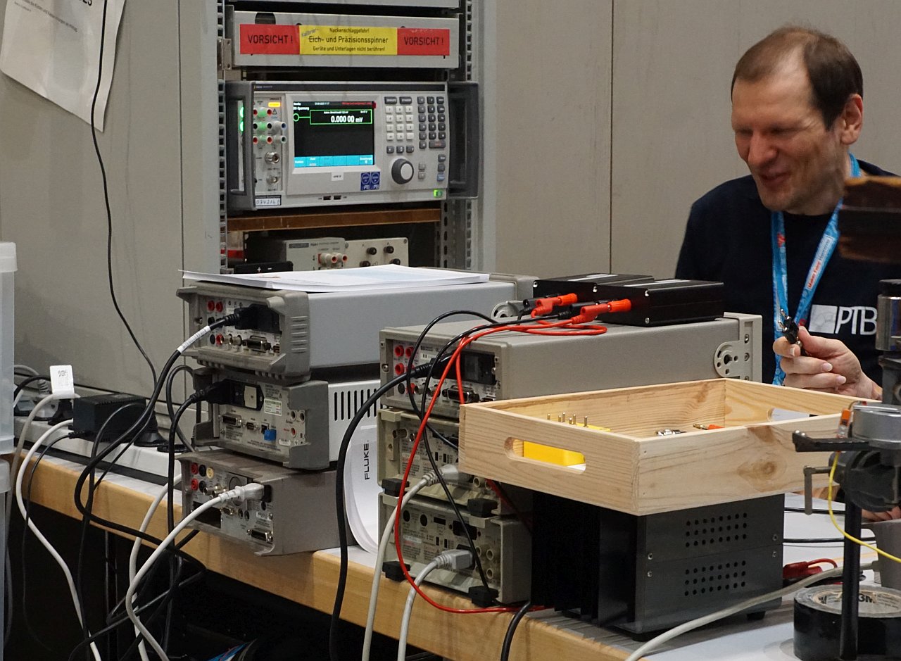

Ich sag mal, der Kalibrator ist besser 3ppm (1-10V) , das 8,5 Fluke
nochmal besser.......    im Labor!!!  Nicht in der Messehalle, nicht bei
den Temperaturen und Teslargeneratoren in 20m Entfernung und in 15min...
Sorry, wir sind da aus Prinzip eher konservativ. Du darfst Dir aber alle
angezeigten Stellen abschreiben und daran glauben. o:-)
Der Metrologe wird alle unabhängigen Messungen, die er kriegen kann
gerne mitnehmen.
Gruß Henrik

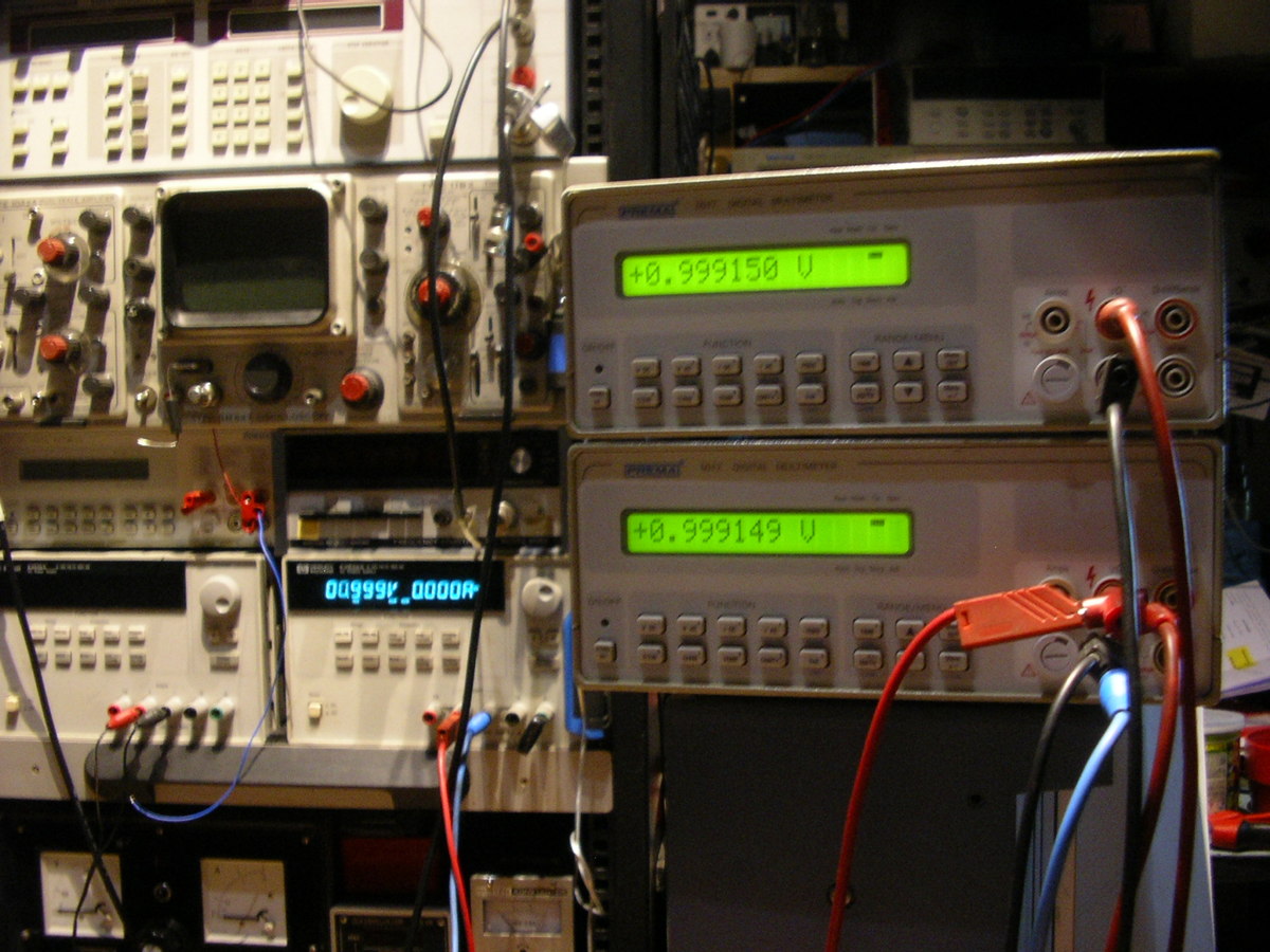

Gibt es da eigentlich Erfahrungswerte wie schlimm das Ganze ist? Also
ohne Garantien einfach mal das 8508A an den 5700 und geschaut wie
uneinig die sich dann sind, wenn die Umgebung nicht mehr stimmt? (Ich
weiß, dass niemand garantiert, dass sie nicht in die gleiche Richtung
abweichen usw.)
Zu 'Beginn' jedem Messetags. Die Geräte werden abends abgebaut,
Übernachten in der PTB und werden morgens wieder aufgebaut. Daher müssen
wir auch früh genug da sein, damit sie schon mal warmlaufen (A2 GRRR).
Aber die Daten hat wenn mein Kollege.
Du kannst ja nach einem Live-Vergleich am Stand fragen :)
Letztes Jahr hatten wir auch noch ein 3458 (den
Dualslope_Kompensationsrechner) mit :> )
An das 8508 lässt der Kollege auch nicht jeden ran ;)
Gruß Henrik

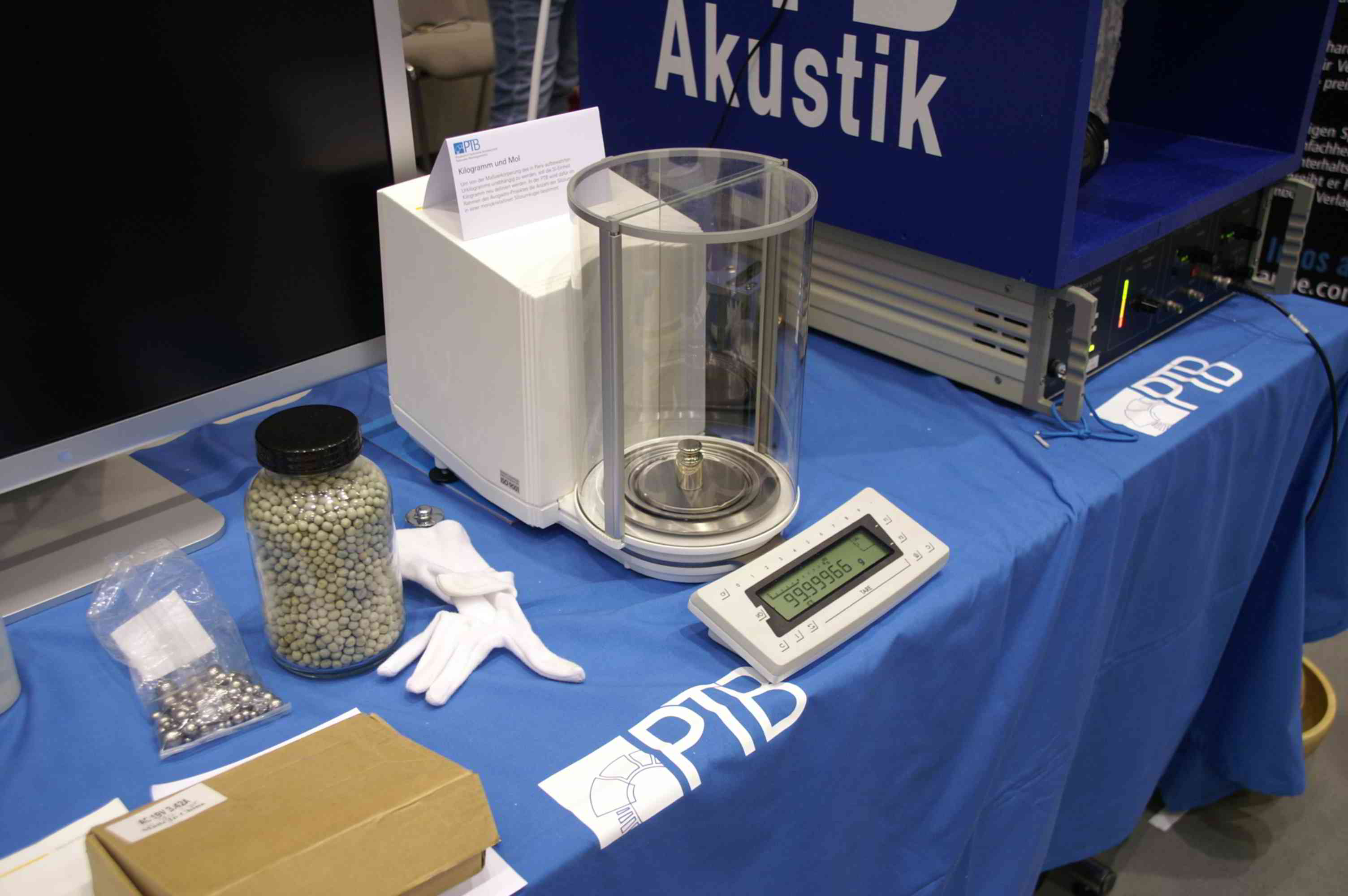

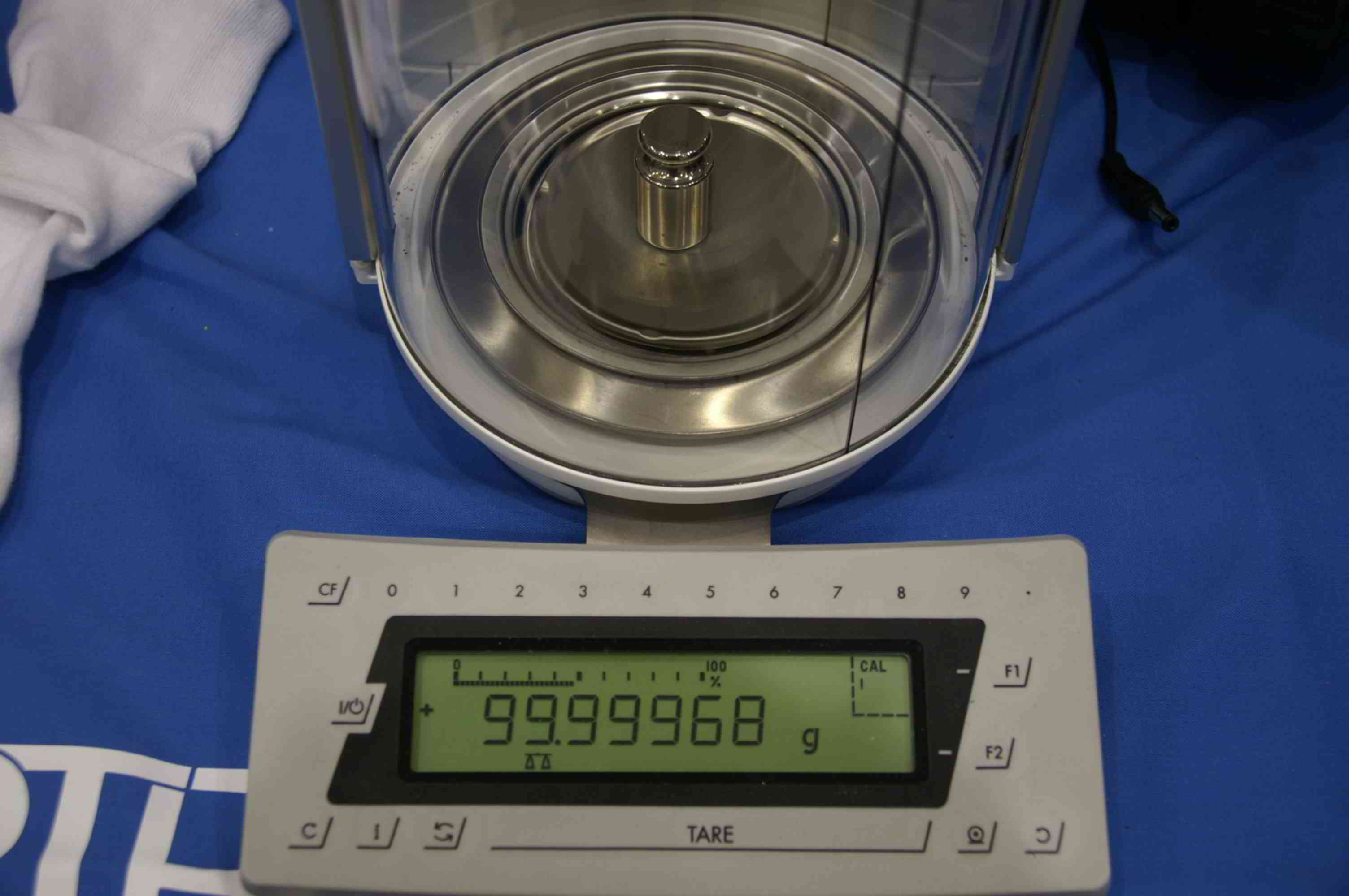

Eine Feinwaage bis 200g wird wohl auch noch dabei sein. Aber ohne
richtiges Fundament/Temperierung/Luft-druck&-feuchte und
Referenzmassesatz sind das schnell nach der 3 Stelle Hausnummern.  Wir
hätten ja auch gerne eine Siliziumkugel* mitgebracht, aber die ist
leider schon unterwegs nach Berlin, da ist bald lange Nacht der
Wissenschaften.
*) Zwar 'nur' erste Generation (Isotopengemisch) aber für MessGeeks nett
anzuschauen.

Apropos, Waagen: Ihr habt wohl keine Referenzgewichte dabei. Aber man
könnte doch einfach die zu prüfende Waage (falls Gewicht und Bauart das
erlaubt) umgedreht auf Eure Waage legen und die Anzeigen vergleichen.
(Spiegel) Ist zwar nur eine Messung aber besser als garnix. Nur so eine
blöde Idee. :-)
Such Dir doch einfach ein Paar Schrauben, Münzen, o.ä. die
in den Messbereich beider Waagen passen. Die kannst Du dann
abwechselnd auf beide Waagen packen (mit einer Pinzette),
und so eine passende Kalibriertabelle erstellen.
> Wissenschaften.
Ihr habt doch den Vorgänger, Kilogrammprototyp Nr. 52, im Tresor.
Könntet ihr den nicht mitbringen und mal zum Anfassen im Publikum
rumreichen? :-)))

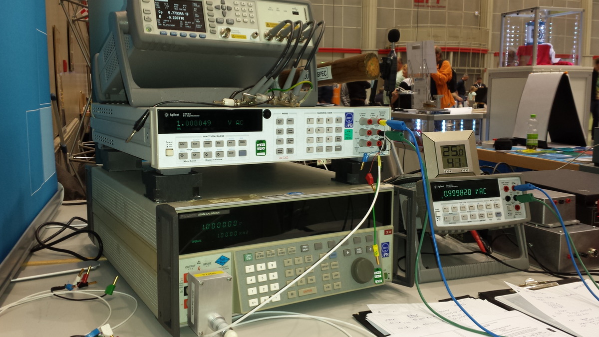

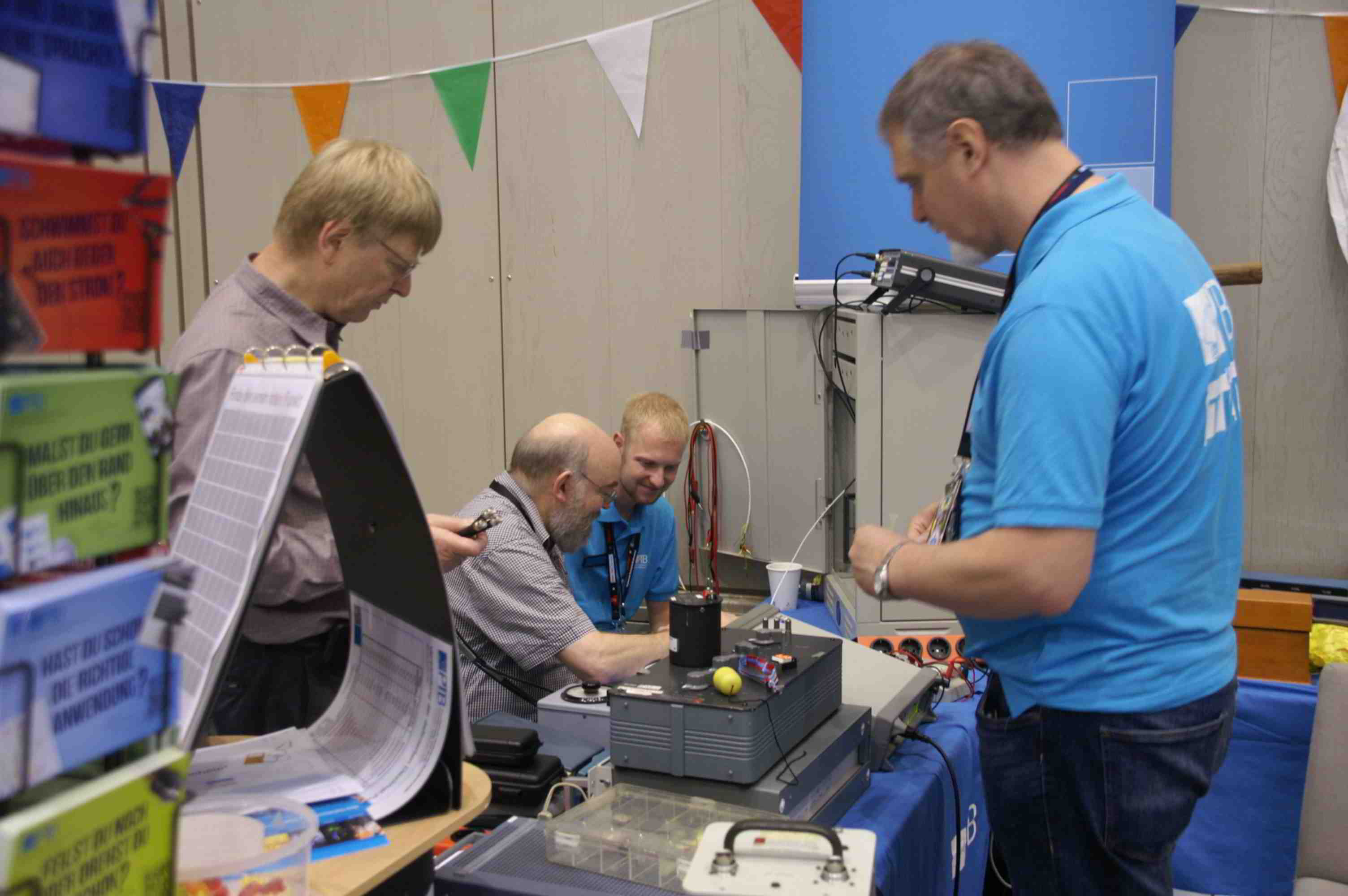

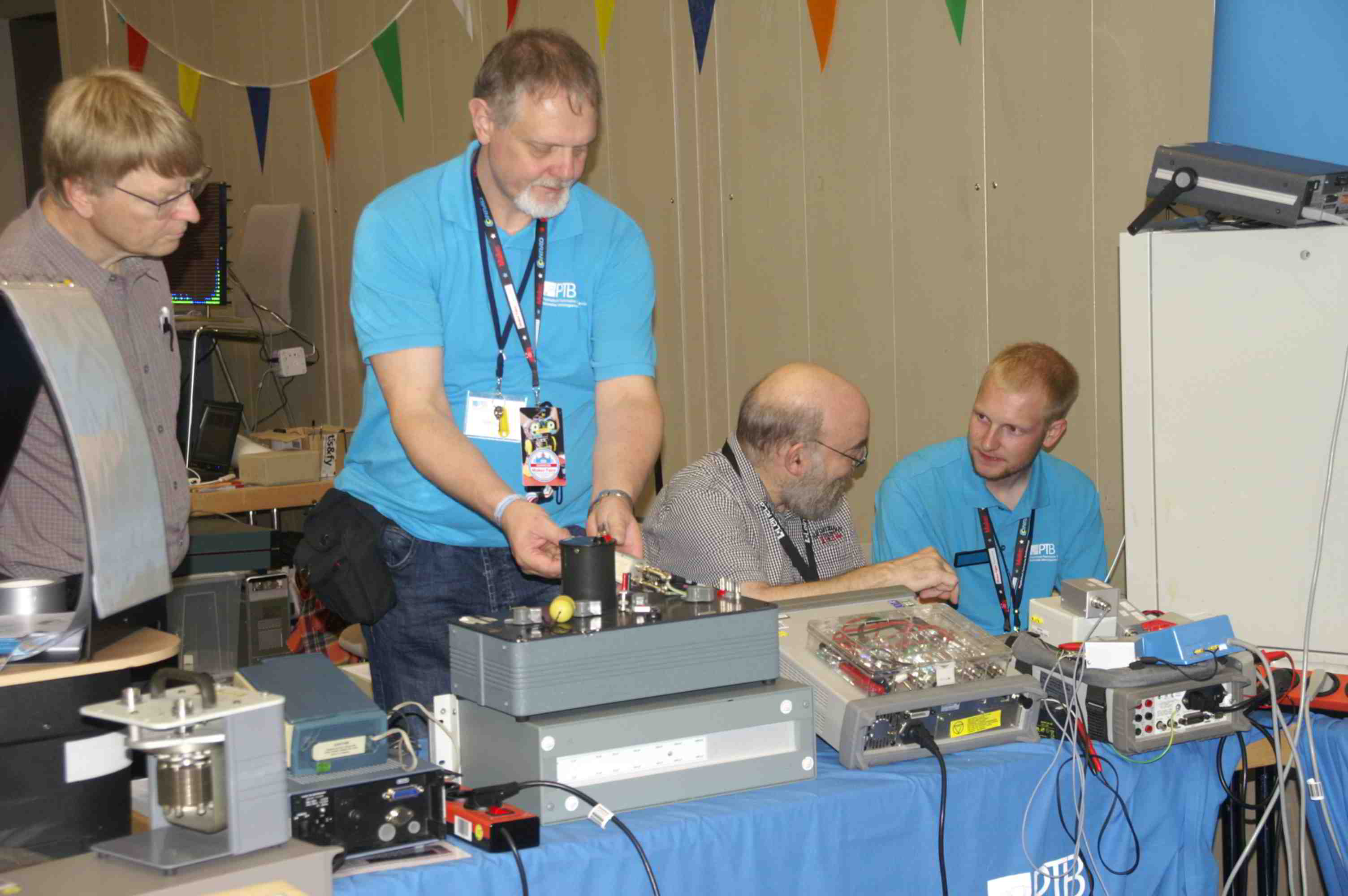

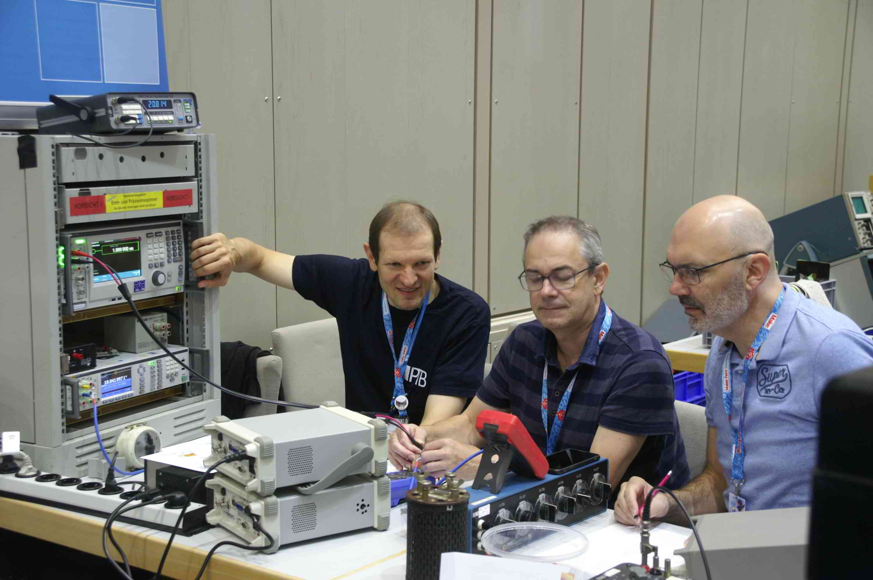

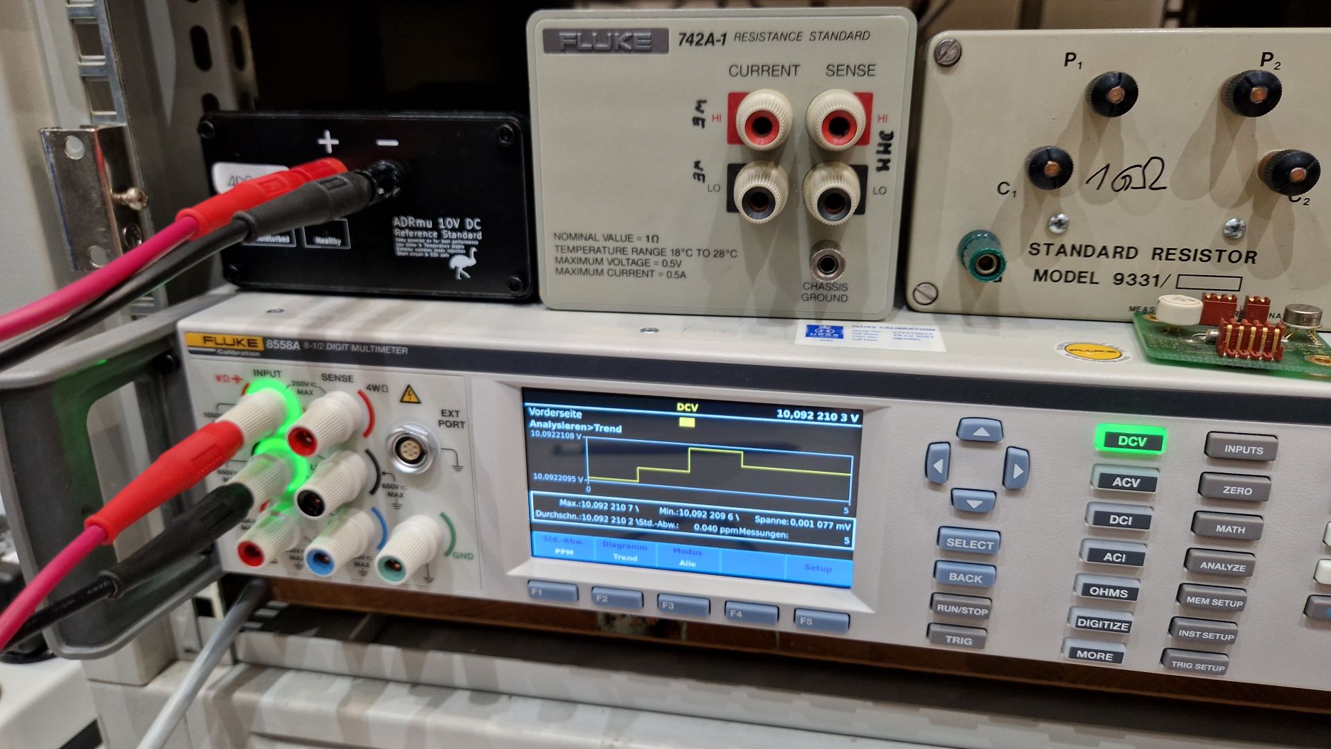

Nachdem von den zwei öffentlichen Tagen (der Freitag war ja nur für
Schulklassen) einer vorüber ist, möchte ich mal kurz Zwischenbilanz
ziehen.
Freunde der Präzisionsmesstechnik konnten zufrieden sein:
Wer beruflich nicht im Elektronikbereich tätig ist, hat eher selten die
Möglichkeit, seine elektronischen Schätzchen mit aktueller
Referenzmesstechnik zu vergleichen.
Mit Hendrik und seinen Kollegen stand ein Team zur Verfügung, das Licht
ins elektromesstechnische Dunkel brachte und bei diversen Fragen Rede
und Antwort stand.
Mit dem Kalibrator Fluke 5700A, dem Referenzmultimeter 8508A, der
10V-Referenz 732A, einem Präzisionsteiler 752A aus gleichem Hause und
einem Agilent LCR-Meter konnten zahlreiche Unsicherheiten beseitigt
werden.

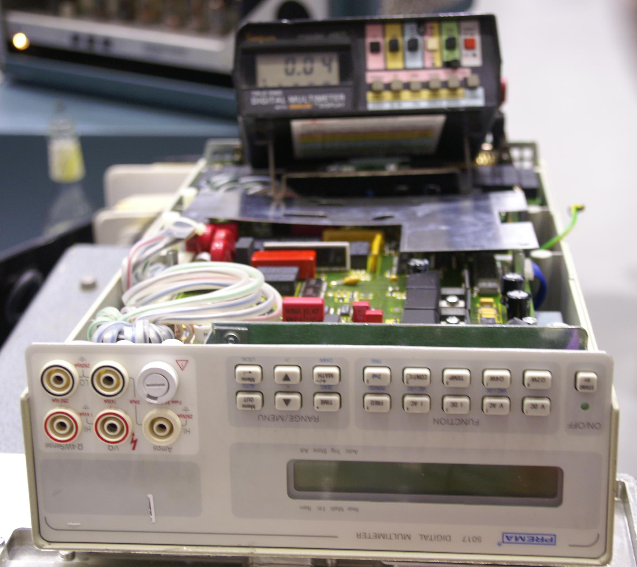

Nebst einer Vielzahl von Handmultimetern durfte ein 8,5-stelliges
Solartron zu Hochform auflaufen, das als Defektgerät von seinem neuen
Besitzer aus dem Müll geholt und repariert worden war. Ein uraltes 3456A
eines messtechnisch affinen ct-Redakteurs zeigte sich in bester Form und
wurde ob seiner Messwerte vom Kalibrierservice der PTB gelobt. Zwei
34401A und mindestens zwei Premas wurden auch vermessen.
Vom Ablauf her waren so 7 Messpunkte für jedes Gerät vorgesehen,
allerdings nahm die Prüfintensität bei den höherwertigeren Geräten eben
doch zu. Wenn mal keine Schlange zu verzeichnen war, konnte man sich
einzelnen Geräten auch mal intensiver widmen.
Unbezahlbar war jedoch die Möglichkeit, sich mit einem Experten mit vier
Jahrzehnten Messpraxis bei der PTB unterhalten zu dürfen.
Leider hatte die Messeleitung für Dipl.-Ing. Roland Zirpel nur eine
halbe Stunde Vortragszeit von 17:30 bis 18:00 (Messeschluss) zum Thema
"Wer viel misst Mist" einberaumt, 3/4 Stunde wären besser gewesen.
Morgen Mittag gibt es noch einen weiteren Vortrag zum Thema "Was tun,
wenn's brummt?".
Meine Erwartungen hat die PTB jedenfalls erfüllt und ich hoffe
inständig, dass Henrik und Team nebst Messpark auch im nächsten Jahr
wieder für uns da sein können!
P.S.: Man kann seine Messtechnik auch vor Ort an 230V vorwärmen. Es gibt
zwar Strom, aber angesichts der Knappheit freier Dosen ist das
Mitbringen einer Verteilerleiste ratsam.

Wenn nix schief geht, ist 'die PTB' wieder vom 25. bis 27. August in
Hannover auf der Maker Faire.
Schnipp:
Wie auch in den vergangenen zwei Jahren präsentiert die
Physikalisch-Technische Bundesanstalt, kurz PTB, die gesetzlichen
Einheiten und die Wissenschaft des Messens unter dem Motto “PTB - Die
Besser-Messer” auf der Maker-Faire. Die PTB macht in Messtechnik, en
gros und en Detail, mit besonderem Augenmerk auf die Details. Wer den
PTB-Stand besucht, kann zum Beispiel erfahren, was es mit Quanten auf
sich hat und dass Quanten-Sprünge zwar nur einen minimalen Betrag, aber
dennoch riesige Bedeutung haben. Und das auch im täglichen Leben beim
täglichen Brot, an der Tankstelle und vielen anderen Bereichen.
Als besonderen Service bietet die PTB wieder Einheiten für Maker an. Es
wird ein “Vor-Ort-Kalibrierlabor” geben, in dem Maker ihre mitgebrachten
Messsgeräte mit Referenzmesseinrichtungen der PTB vergleichen und so dem
“deutschen Volt” und anderen Messgrößen ganz nahe kommen können. Das
Stand-Team wird einen Kalibrator für Spannung, Strom und Widerstand,
sowie ein LCR-Meter und einige Hands-On-Experimente im Gepäck haben.
Wünsche bezüglich weiterer Messgrößen können noch geäußert werden, es
ist noch etwas Platz im Transport-Mess(e)wagen.
Gurß Henrik

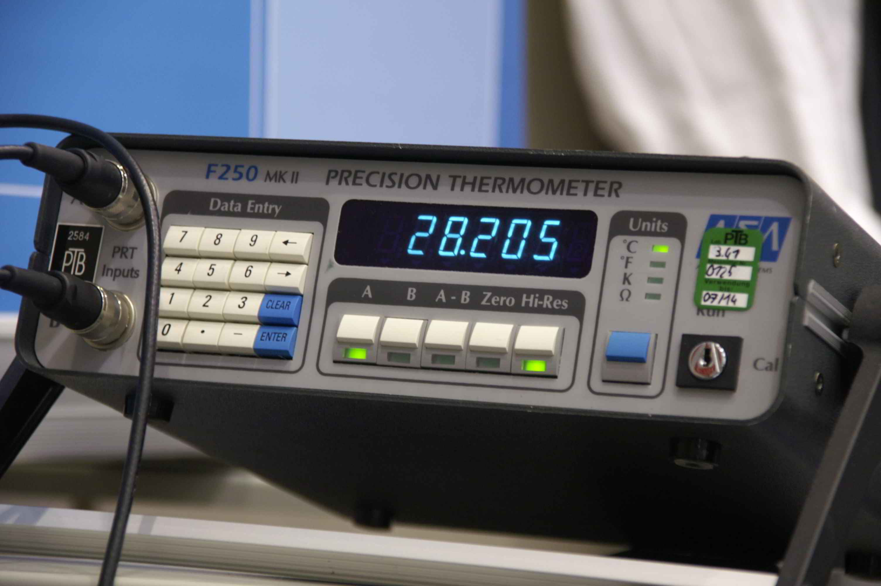

Peter M. schrieb:
> Wenn noch Platz ist, könntet Ihr dann noch ein Präzisionsthermometer
> mitnehmen?
Welche Wärmequelle willst Du denn kalibrieren?  :)
Oder möchtest Du ein Thermometer kalibrieren?
(Sowas dauert immer... thermischer Ausgleich.... )
Philipp C. schrieb:
> Wird auch wieder ein Fluke 8508A vor Ort sein? Mich würden ein paar
> Widerstandswerte interessieren.
Derzeit kann ich nur ein 3458 zusagen... 50:50 ...
Bei der vor Ort Temperierung spielt das nur noch wenig Geige... oder
bringst Du ein temperiertes & gerührtes Ölbad mit :D
von Philipp C. (e61_phil) Benutzerseite
Naja, wenn es an 1Ohm (19ppm vs 65ppm) und darunter geht ist da schon
ein Unterschied. Genauso bei 1GOhm (280ppm vs 5000ppm).
Aber ok, das Ölbad schwappt im Auto eh immer über ;)

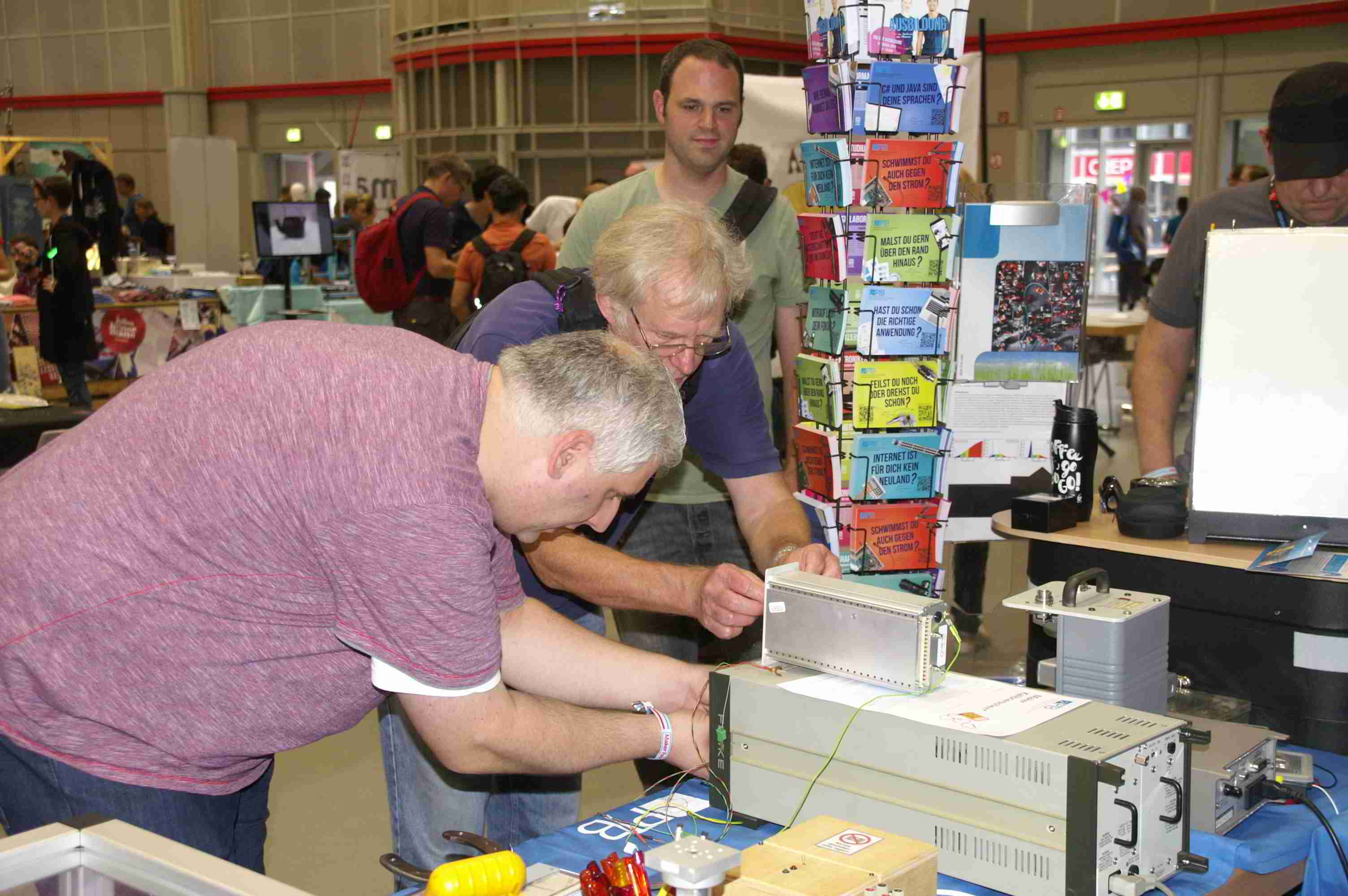

von Peter M. (r2d3)
Bessermesser auf der Machermesse
PTB auf der „Maker Faire Hannover 2017“
Vorab erst einmal ein herzliches Dankeschön an die PTB-Mitarbeiter, die
bei schönstem Sommerwetter das Wochenende nicht ihren Lieben, sondern
uns Besuchern widmeten.
Personell hatte die Anstalt mit dem nach innen gerichteten Stacheldraht
sogar aufgestockt und statt vier wie im letzten Jahr sogar sechs
Insassen nach Hannover entsandt. Dieses Expeditionskorps, worunter sich
drei Azubis befanden, war drei Tage damit beschäftigt, die Aufgaben,
Sinn und Zweck der PTB der Außenwelt zu vermitteln.
Ganz vorne im Gang vor dem Stand war Henrik, der einem Koberer auf der
Reeperbahn gleich die Leute ansprach. Immer mit einem Lächeln auf dem
Gesicht und mit expressiver Gestik erklärte er die Exponate der PTB
alters- und addressatengerecht „... das ist die glatteste und rundeste
Murmel in ganz Deutschland ...“. Hinter dem Stand war Harald damit
beschäftigt, den kompletten Überblick über den Gerätepark zu wahren und

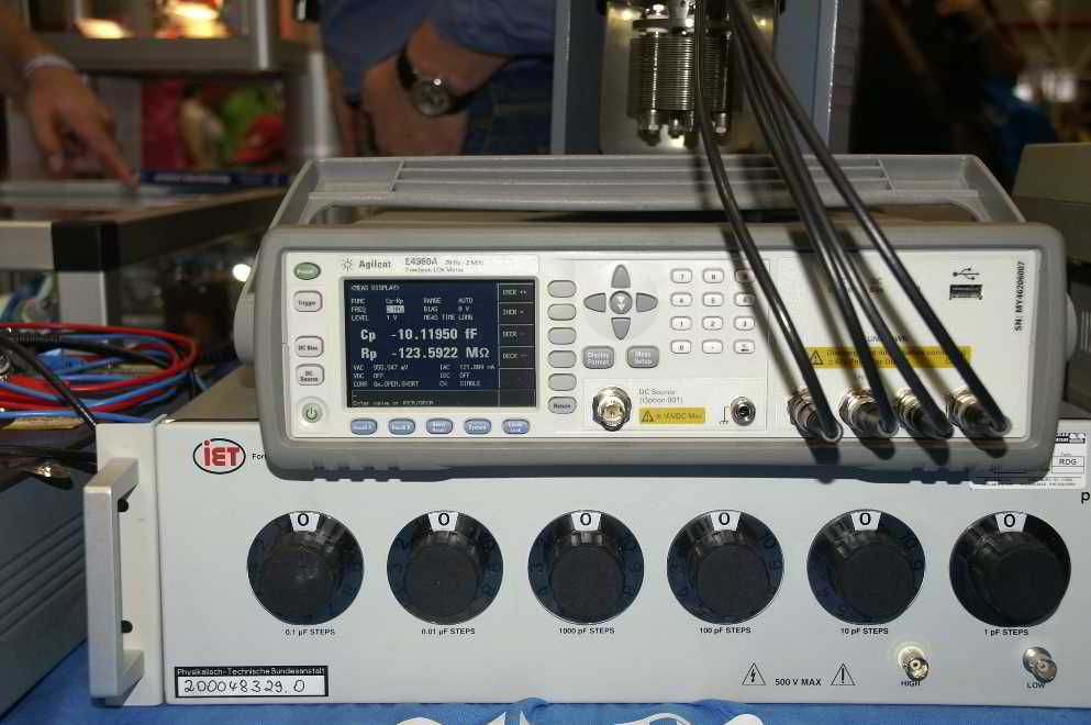

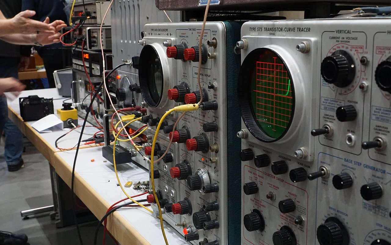

für die Besucher da zu sein. Am Ende eines schmalen Gangs zwischen dem
PTB-Stand und dem Stand der Oszilloskopsammler („Das Wellenkino“)
nebenan befanden sich die Objekte der Begierde für die

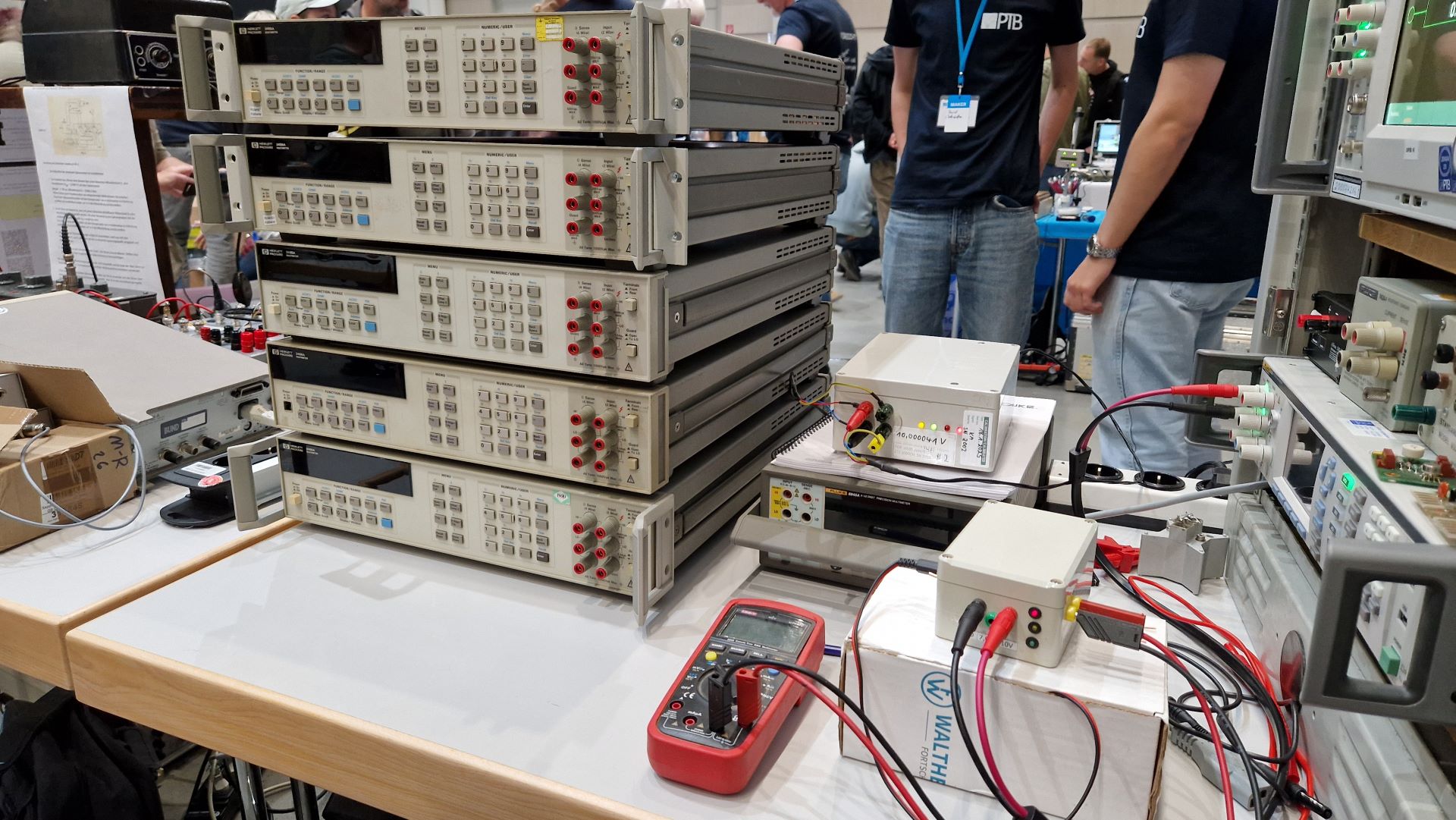

Messtechnikfreunde: Ein HP 3458A (8,5-stelliges Referenzmultimeter), ein
Fluke 5700A (Multifunktionskalibrator), aber auch ein Keysight E4980A

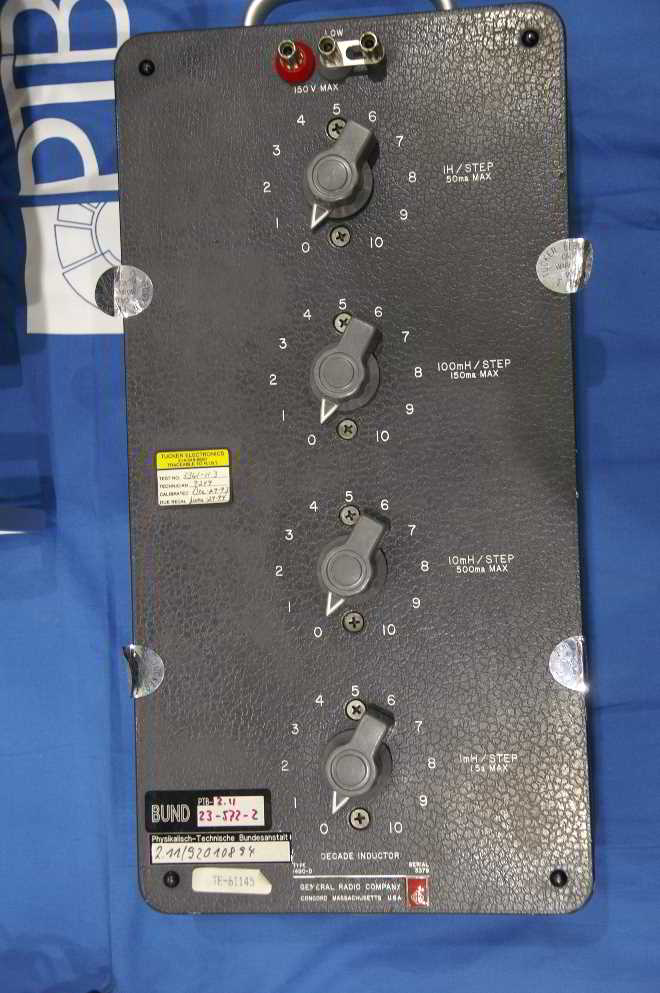

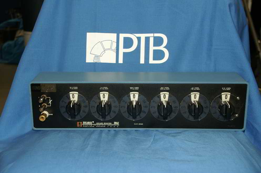

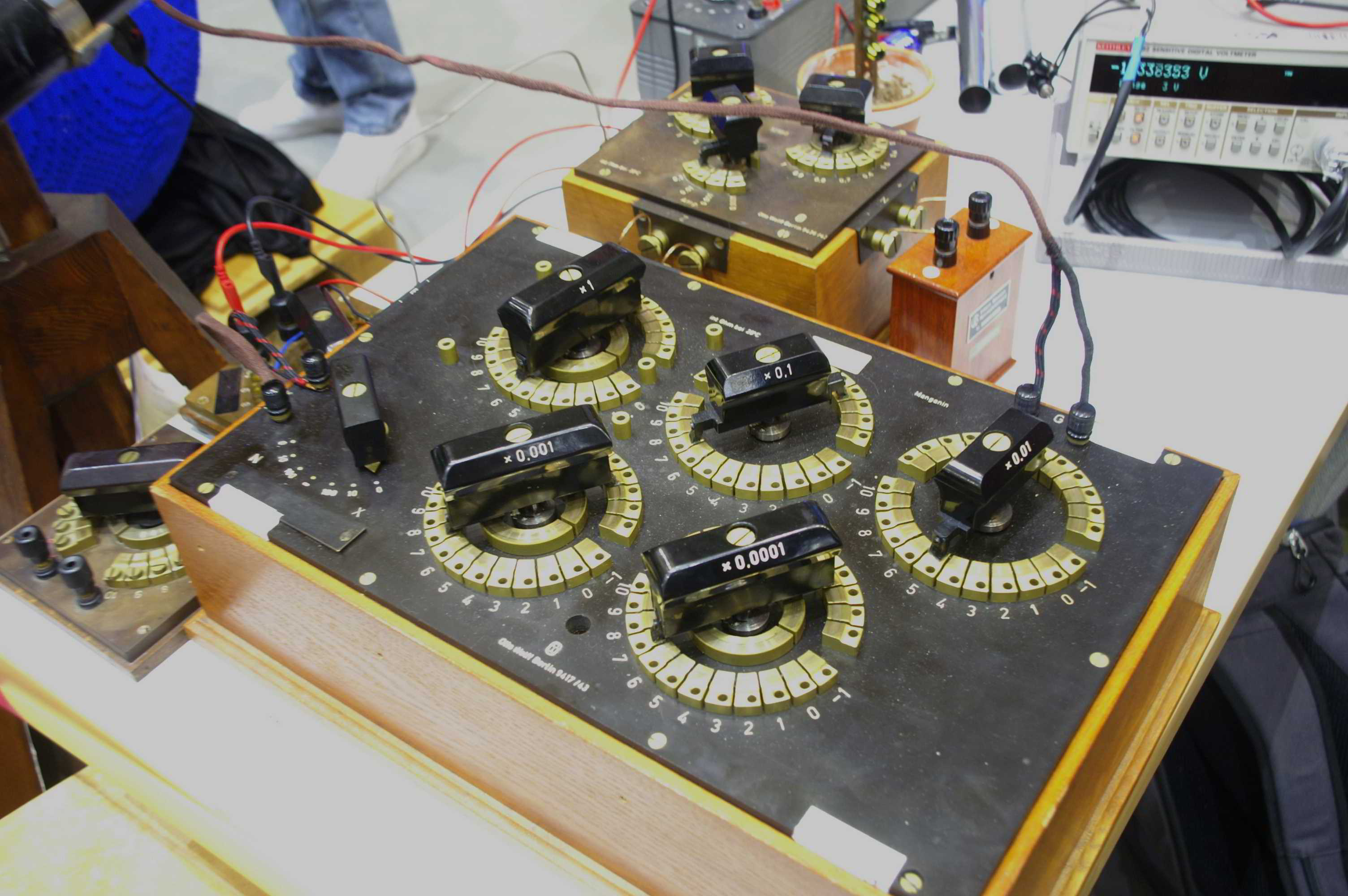

(LCR-Messgerät). Des Weiteren gab es passende Gegenstücke in Form von
Widerstands-, Kapazitäts- und Induktivitätsdekaden.
Die Bandbreite der Geräte der Besucher war groß. Vom kleinen
Billigst-Handmultimeter DT830B über das UT61E, Brymen- und
Peaktech-Geräte bis hin zum Fluke 87V war alles vertreten. Die Liste der
Tischgeräte umfasste zwei 34401A-Multimeter, ein Fluke
5200A-Wechselspannungskalibrator, diverse 6,5-stellige Prema-Multimeter
und ein paar ältere Keithley-Geräte.
So gegen Mittag war dann plötzlich klassisches Britisch-Englisch zu

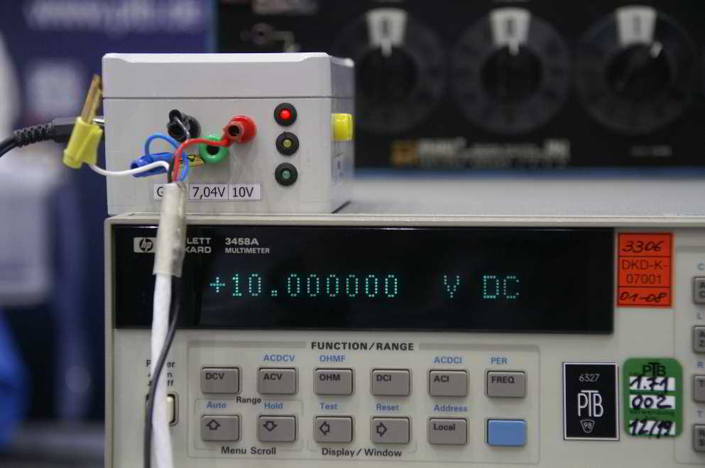

hören: Tom aus England war eingetroffen. Er war eigens eingeflogen, um
seine Trancell-Referenz zu vermessen und fragte ganz bescheiden und
höflich, ob er die mal dran halten könne. Er hatte nämlich durch Henriks
Beitrag im eevblog von den Bessermessern erfahren. Er weiß nun, dass er
so 43ppm unter den nominalen 10V liegt und konnte heimische Gefilde
erreichen, ohne bei der Ausreise am Flughafen Hannover die
Pufferbatterie von seiner Höllenmaschine trennen zu müssen.

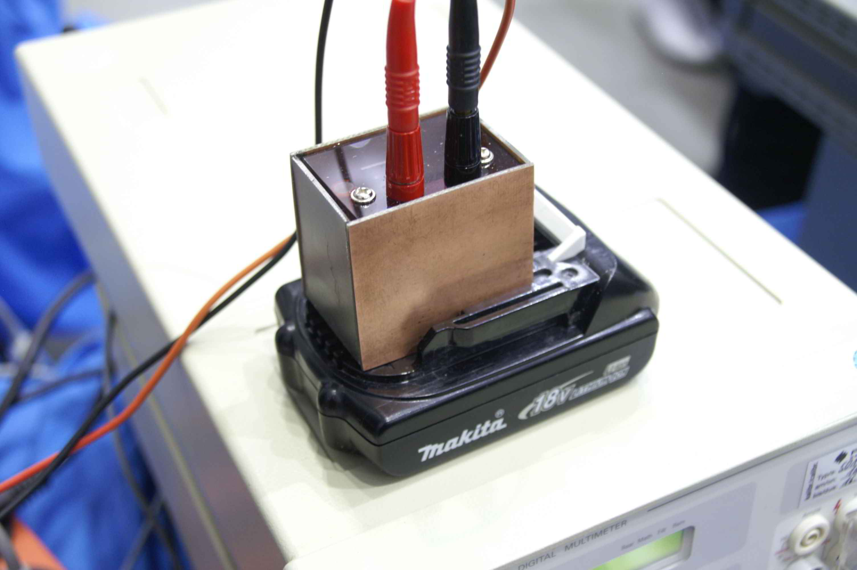

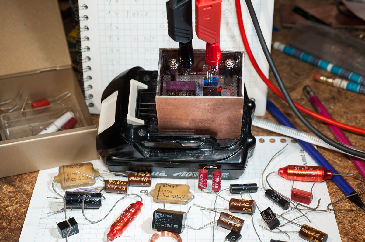

Ich zeigte ihm zum Vergleich meine LM399-basierte Selbstbaureferenz, die
seit Mai letzten Jahres um etwa 3 ppm auf ziemlich genau 10V
hochgedriftet war. Die 10V mit den vielen Nullen dahinter erregte die
Neugier von PTB-Azubi Benedikt, der gleich mal hereingucken wollte.
Daraufhin habe ich die Referenz geöffnet. Gottseidank blieb die Spannung
auch nach dem Zusammenbau konstant. Jedenfalls kann man beim
PTB-Nachwuchs schon mal die nötige Entdeckermentalität beobachten.
Die Nachfrage nach Kalibrationen war geringer als im letzten Jahr, was
dazu führte, dass Dennis, der die Edeltechnik der PTB bediente, mehr
Zeit für mitgebrachte höherwertige Messtechnik aufwenden konnte und
nahezu durchgehend am Platz saß. Mitforist Philipp nutzte die
Gelegenheit, um einen ganzen Satz an Widerständen zu vermessen. Den
Luxus, genaue 100mA, bzw. 1A auf seine Shunts loszulassen und mit dem
3458A die Spannung zu messen, wird er sonst nirgendwo finden.
Für kurzzeitige Erheiterung sorgte die Messeleitung, die per Ausruf bat,
dass ein Herr Müller doch seine Mutter, äh, Freundin am Infostand
abholen solle.

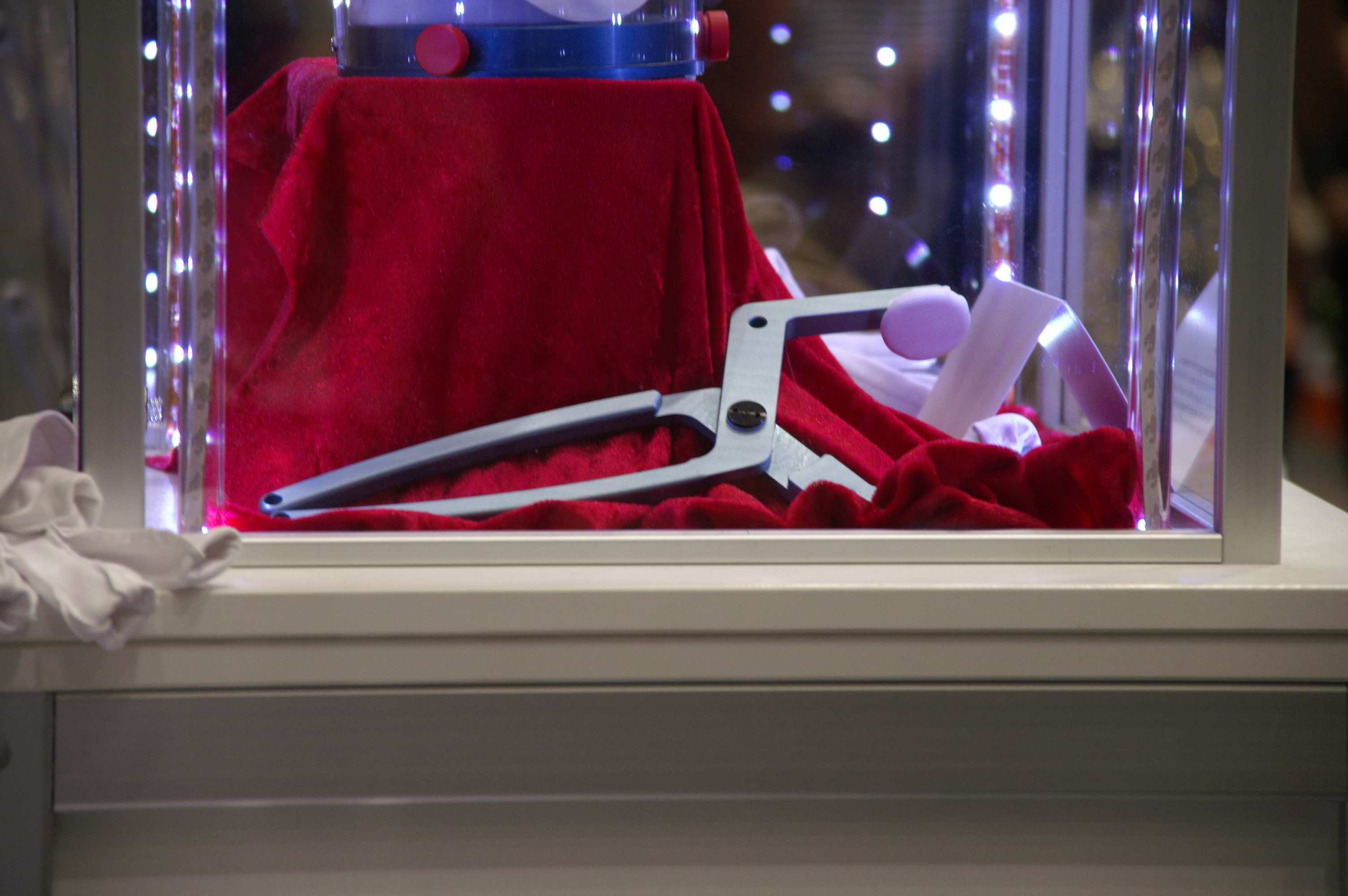

Greifbarer als die Jagd nach den letzten ppms im Messtechnikbereich war
aber das Kugelkilogrammnormal.

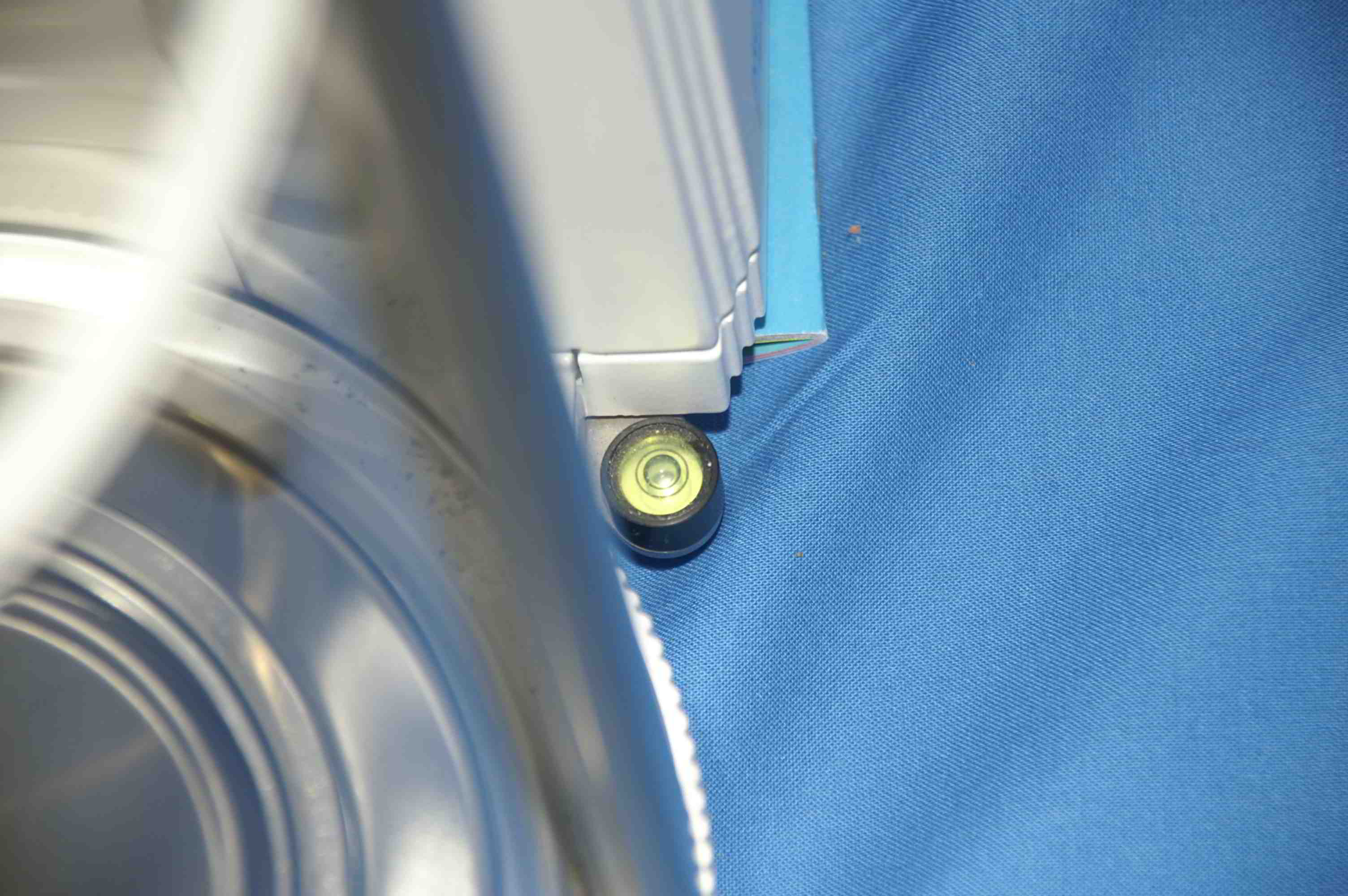

Eingepackt stand es im Glastransportbehälter in einer weiteren
Glasvitrine, unter die die PTBisten ein Druck-, Feuchte- und
Temperaturmessgerät gehängt hatten. Ob dieser nicht ganz isotopenreine
Beta-Prototyp wohl auch mal an der Gewichts-Schwindsucht des metallenen
Urkilogramms leiden wird?
Die ausgestellte Siliziumkugel besteht aus einem Isotopengemisch. Ihren
Beta-Status erlangte sie, als man feststellen musste, dass die Messung
des Isotopenverhältnis zu viel Unsicherheit barg. Die finalen Kugeln
müssen daher isotopenrein sein.
Die PTB bildet auch ein paar handverlesene Nachwuchskräfte aus. Drei
davon waren auf dem Messestand anwesend, dazu gehört auch eine angehende
System- und Geräteelektronikerin. Am Tag der offenen Tür der PTB hatte
man vor einem Jahr das Azubi-Labor bewundern können – besenrein, aber
irreal sauber und leer, von der hochwertigen Löt-, Mess- und
Netzteiltechnik mal abgesehen. In dem Fachbereich von Harald mussten die
Azubis eine Flugzeugtankanzeige mit kapazitiven Sensoren bauen, die auch
bei Schräglage den Füllgrad richtig wiedergibt. Ein Ausprobierexemplar
dieser Anzeige mit Tank und Nachfüllbehälter befand sich auf den
Ausstellungstischen, so dass man sich von der korrekten Funktion
überzeugen konnte.
Am späten Sonntagnachmittag zeigten sich erste Auflösungserscheinungen
bei Mensch und Material:
Henrik hatte keine Stimme mehr und sprach wie der Pate aus dem Film von
Francis Ford Coppola.
Bei meinem Versuch, den Stecker des hochwertigen PTB-Kabels in meinen
Kalibrator zu stecken, war plötzlich das Kabel weg - abgeschert! Nachdem
ich Dennis die Panne gebeichtet hatte und er das Kabel untersuchte,
hielt er plötzlich auch nur noch einen Stecker in der Hand und das
eigentlich fünfadrige Kabel war nunmehr auf drei funktionsfähige Adern
reduziert. Eine Reparatur war mangels thermospannungsarmen Lots und der
Gefährdung der Umstehenden nicht vor Ort möglich, herkömmliche Messkabel
waren aber noch vorhanden.
Hier wurde die PTB Opfer ihres eigenen Qualitätsanspruchs trotz eher
ungünstiger Messbedingungen im Kongresszentrum: Kalibrator und
Multimeter waren am Tag vor dem ersten Messetag DC-kalibriert worden und
selbst das billigste 3,5-stellige Discountmultimeter kam in den Genuss
einer Verbindung mit hochwertigsten Messkabeln.
Um 18:00 am Sonntag war die Veranstaltung dann zu Ende. Zum dritten und
letzten Mal musste die edle und schwere Messtechnik abgebaut und in die
Anstalt zurücktransportiert werden und ihre Bewohner konnten das
Wochenende genießen, oder das, was noch davon übrig war.
Auf ein Wiedersehen im nächsten Jahr würde ich mich sehr freuen!

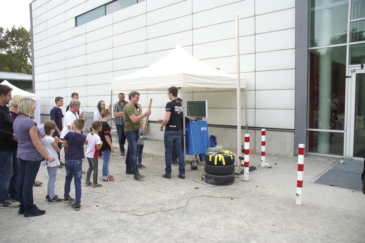

BTW, die 'Raumpatrouillen-Strahlenkanone' ist eine Feldmühle, und konnte
die Frage beantworten, ob der Ballon positv oder negativ geladen war :)

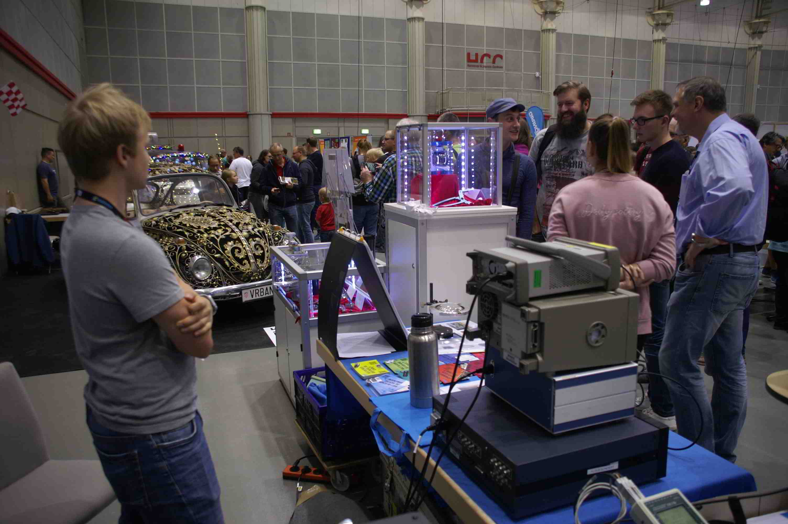

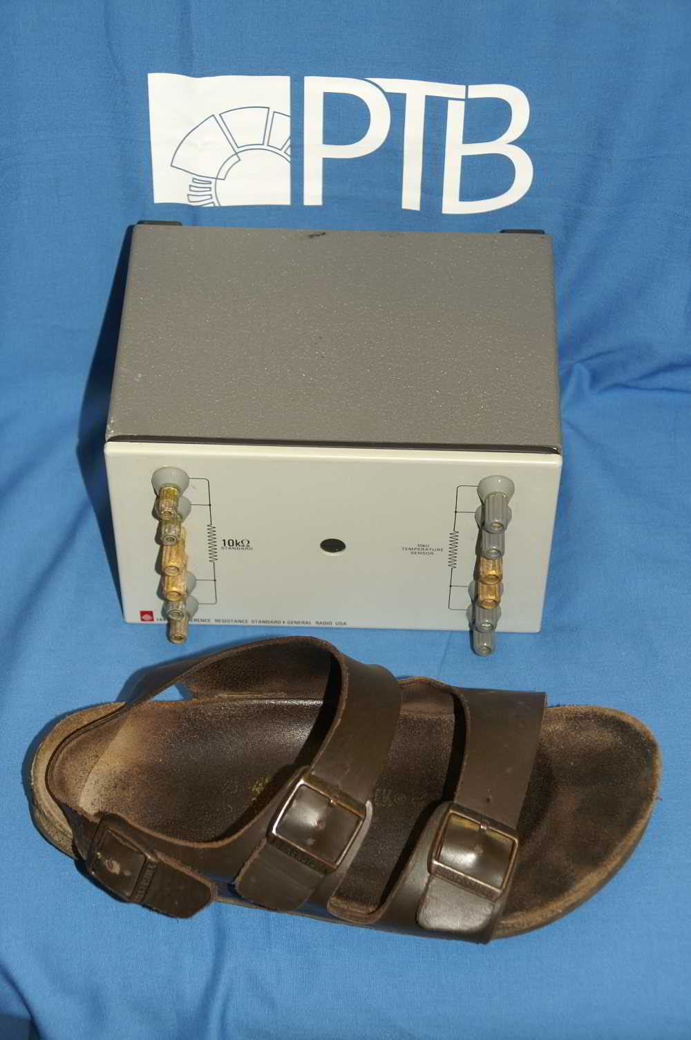

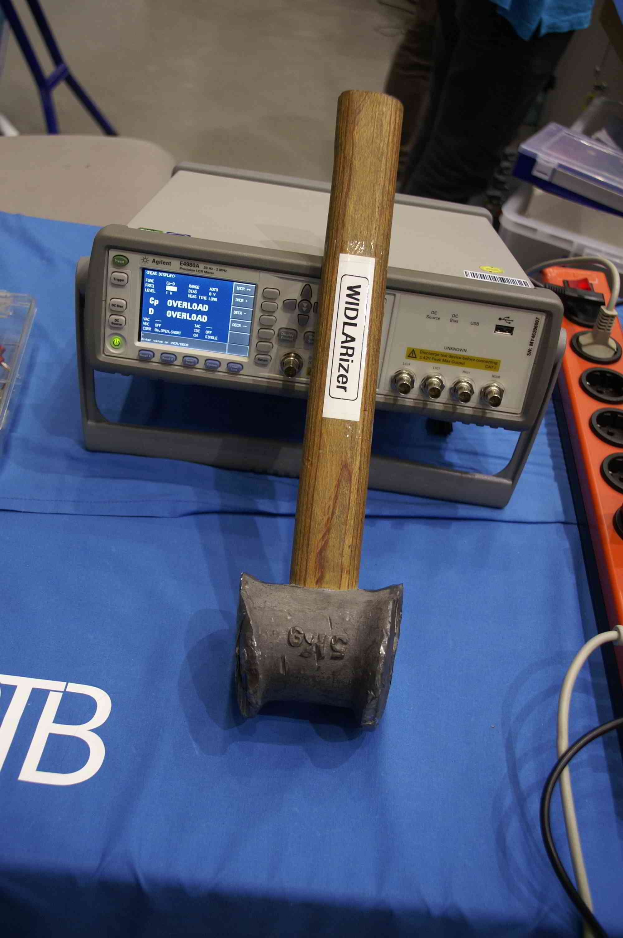

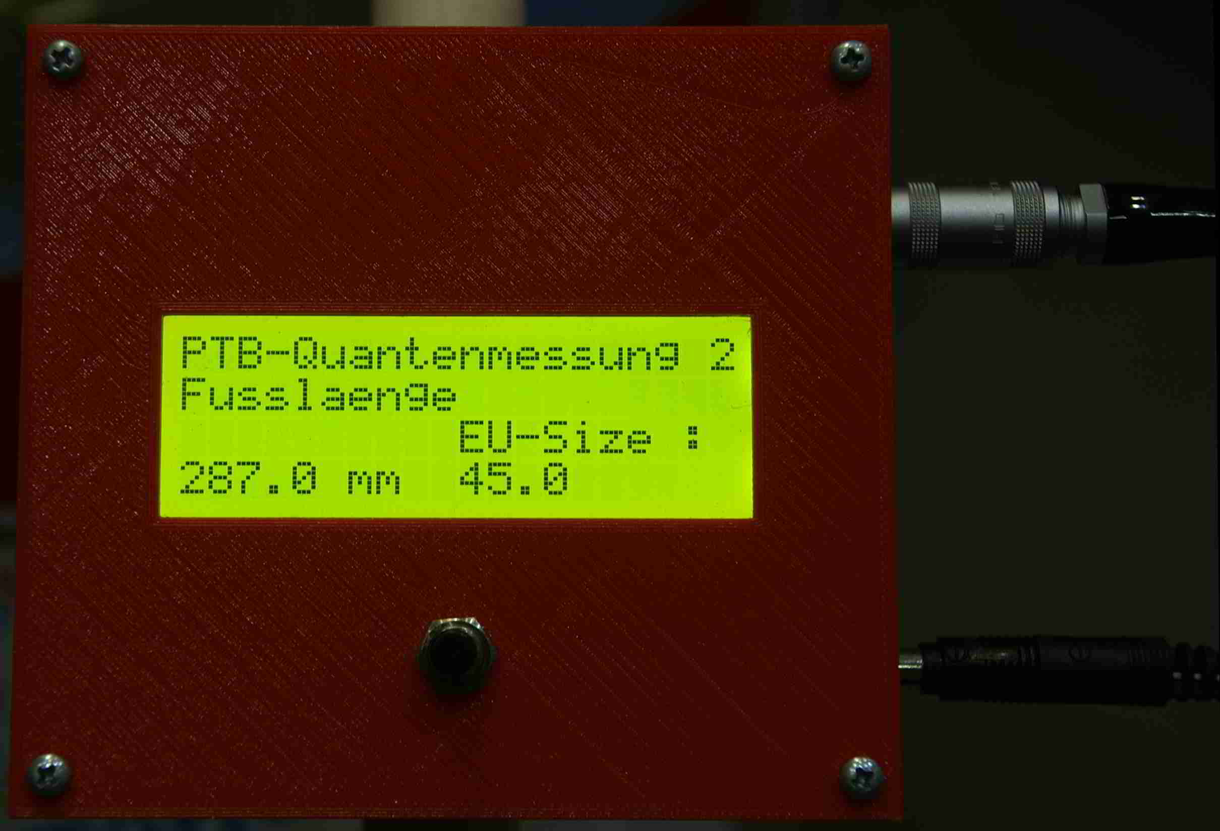

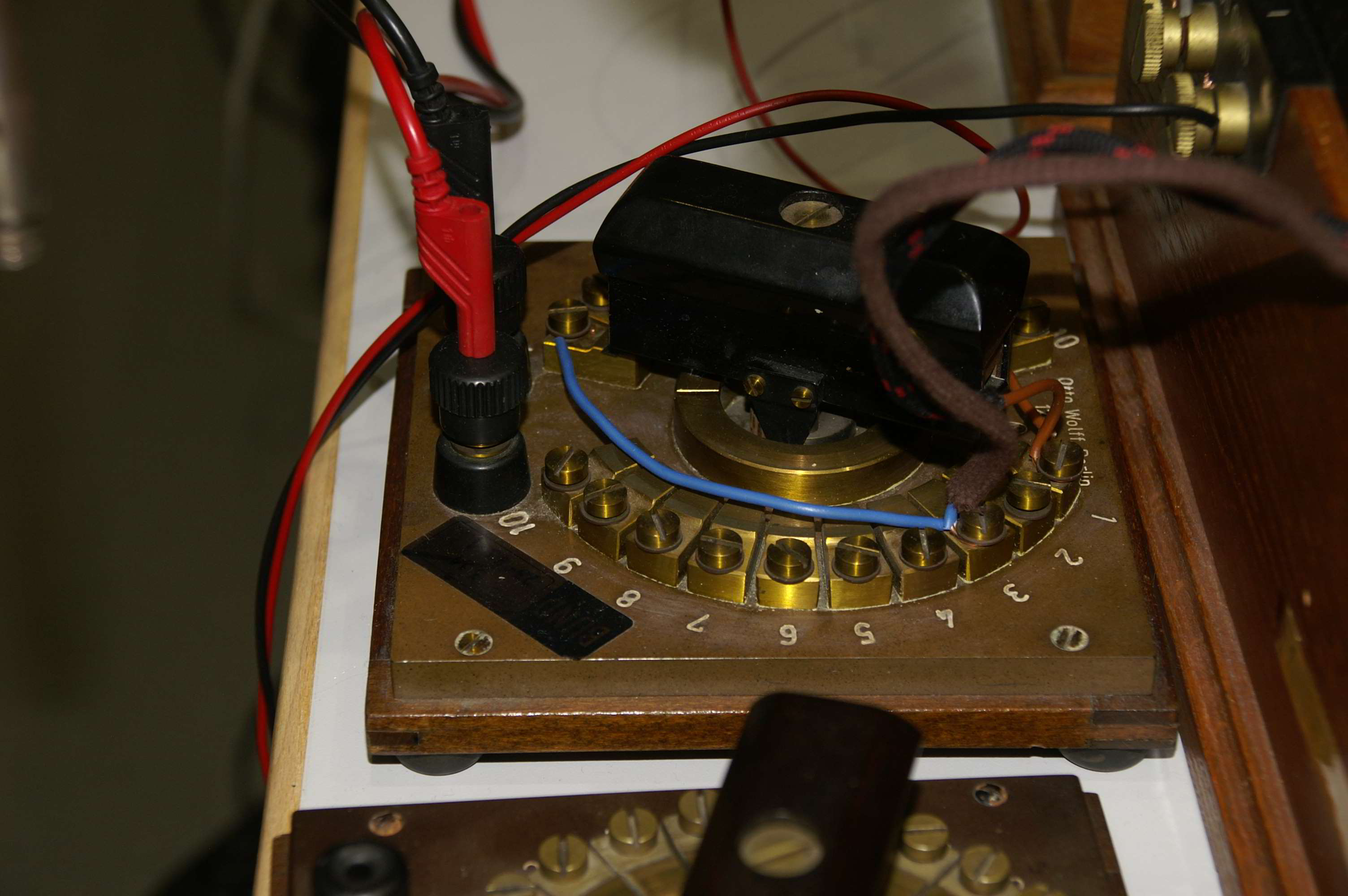

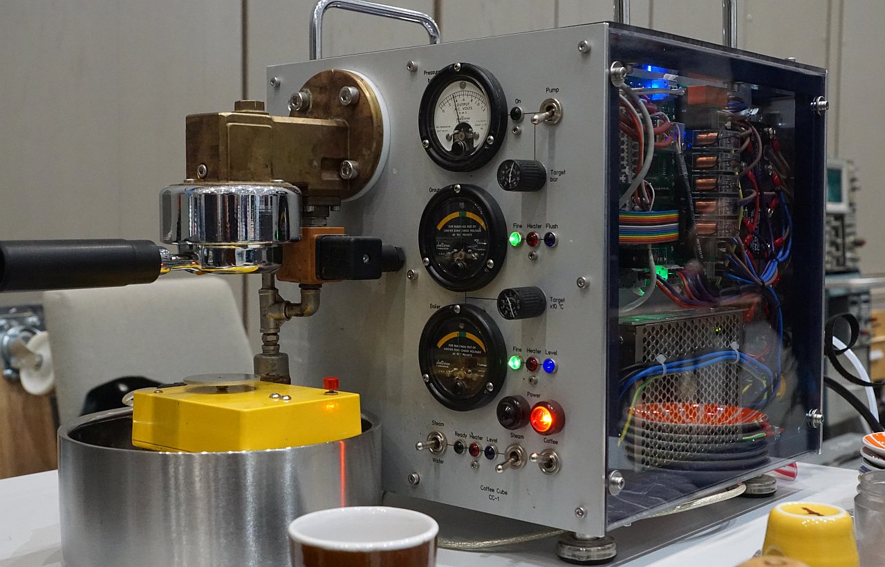

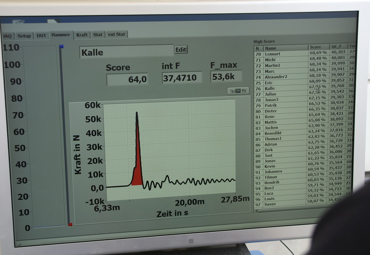

von Denis N. (denis_n)
Sehr schön zusammengefasst und bebildert @Peter M. (die Bilder mit dem
Schuh-Maßstab fehlen allerdings noch). Ich bin mal so frei und lade
einfach ein paar (nicht ernst gemeinte) Bilder nach ;-)
Ganz herzlichen Dank an unser junges PTB-Team: Gerrit, Chantal und Bene!
War ein sehr langes Wochenende - und alle haben tapfer durchgehalten!
Bene = angehender M. Sc. in Physik ;-)
Und ohne unsere Masterminds Henrik und Harald wäre das alles nicht
möglich gewesen. Sie haben die (quanten-)metrologischen Schätze
ausgegraben und sie begeistert ein ganzes Wochenende lang mit den Makern
geteilt. Ebenfalls Kudos an unsere Abteilungen/Fachbereiche, die uns
freundlicherweise das bestmögliche Equipment zur Verfügung gestellt
haben.
Viele Grüße an alle Forenmitglieder, die dabei waren und unseren
Kalibrierservice in Anspruch genommen haben - insbesondere Peter M.,
Philipp C., Tom/EEVBlog und das Team vom Wellenkino! Wir sehen uns
nächstes Jahr wieder!
Der Fluke 5700 liefert einen 10 kOhm mit 11ppm  (99%, 90 Tage)
Was immer wir dann als Multimeter dabeihaben reicht dann für die
Differenz..
Viel genauer wird das auf der Messe eh nicht.
(Letzte Woche gerade in einem Vortrag von Herrn Klitzing gehört, das
eine Brücke aus 4 Quanten-Hall Widerständen auf besser 10e-11
übereinstimmt. Nur den Absolutwert kennt noch keiner so genau ;) )
Gruß Henrik

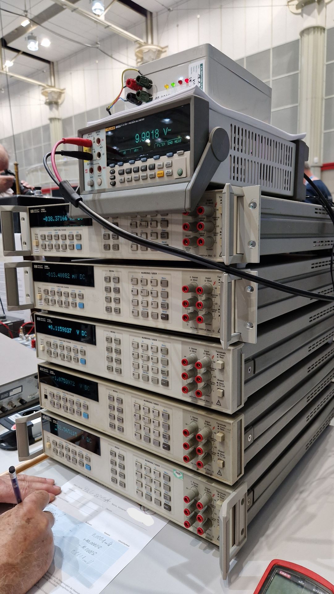

von Jörg H. (idc-dragon)
Doch, aber meine Handyfotos sind peinlich unscharf. Hier eine Ausnahme.
Rechts die oberen 3 Keithleys sind meine, das oberste davon wurde
kalibriert. Darüber bin ich sehr froh. :-)
Links steht wie man sich vorstellen kann das Equipment von der PTB. Von
unten nach oben ein Fluke 5700A Kalibrator, Agilent 3458A Multimeter,
zuoberst glaube ich ein Keysight LCR Meter, könnte E4980A sein, das habe
ich nicht im Einsatz gesehen.
Jörg
Was wird denn mit dem Gummihammer so justiert? ;-)
Das ist ein Bleihammer, "Widlarizer" betitelt:
https://hackaday.com/2014/04/08/heroes-of-hardware-revolution-bob-widlar/
Auf der Rückseite stand "Out of Spec".
Na, dann hoffe ich mal, dass keins der zu testenden Messgeräte
widlarisiert werden musste. ;-)

PTB auf der Maker Fair 2018: Menschen, Messgeräte, Sensationen
Es ist nicht leicht für die Hüterin der Einheiten, bei einer Maker Fair
die Aufmerksamkeit des Publikums zu gewinnen, wenn ringsherum zahlreiche
blinkende LEDs und viele andere Attraktionen die Besucher in ihren Bann
ziehen. Aus gutem Grund aber hatte die PTB im Vergleich zum letzten Jahr
personell noch aufgestockt.

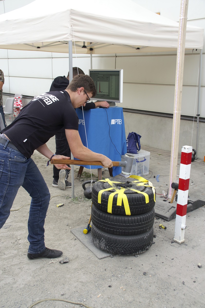

Vor der Halle nämlich hatten die Braunschweiger einen zweiten Stand
aufgebaut. Die allseits bekannte Kirmesattraktion „Hau den Lukas“ erfuhr
durch die Spezialistentruppe eine ganz neue, messtechnische
Interpretation. Zwei Tage lang rannten die Messebesucher der PTB den
Stand ein. Noch nie wurde auf der Maker Fair so viel zugeschlagen, ohne
dass die Polizei eingreifen musste.

Als ich gegen Mittag am Stand eintraf, wärmten sich schon drei Keithleys
am Netzanschluss auf.
Bei der von der PTB gewohnten Hingabe zum Objekt war mir klar: Die drei
Kandidaten würden viel Zeit kosten! Aus dem süddeutschen Raum war Frank
schon eingetroffen, den ich überredet hatte zur Maker Fair
vorbeizuschauen. Bevor Jörg seinen Messsturm durchkalibrierte, schloss
Frank drei Exemplare aus seiner Artefaktsammlung an, eine LTZ1000 und
zwei 10k-Widerstände.
Seine bisherigen Behauptungen über die Genauigkeit seines
Messgeräteparks (1ppm, aber seit Jahren kein Kalibrierlabor mehr
gesehen) hatte ich skeptischerweise bis dahin eher als Wunschdenken
abgetan.
 Dass dann die Beschriftung seines 10kOhm-Widerstands bei der Messung
nur um 0,8ppm von dem 3458A abwich, das die PTB zwei Wochen vorher
kalibriert hatte, konnte ich kaum glauben.

von A. B. (branadic)
Was hat es denn mit dem auf dem Rücken liegenden Prema 5017 auf sich?
Ein Defekt? Konntet ihr es vor Ort reparieren? Wie gut hat es bei der
Kalibrierung bei euch vor Ort abgeschnitten? Und welcher stolzer
Forenbesitzer verbirgt sich dahinter?
-branadic-
von Peter M. (r2d3)
Hallo branadic,
> Ein Defekt?
Ja.
Ich nicht. :) Das Prema gehörte irgendjemand vom Wellenkino.
Ich habe es nicht am Kalibrator gesehen.
Da muss ich leider an das Wellenkino verweisen. Vielleicht weiß Henrik
mehr?

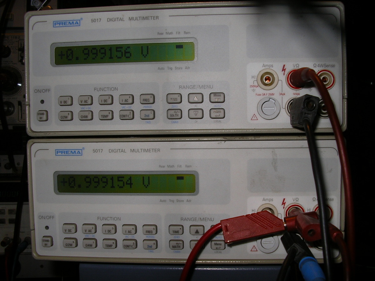

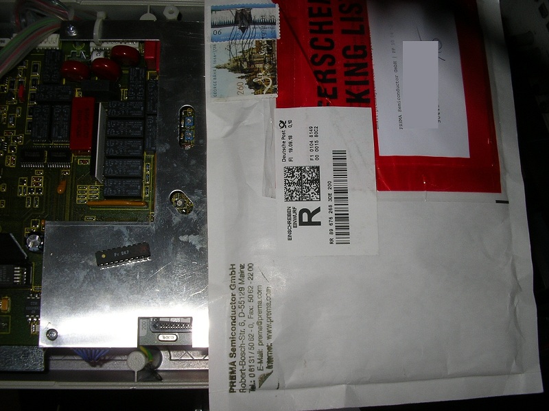

von M. K. (matthias_k33)
Hier ist Matt mit der doppelte Prema 5017
Den Prema-Paar habe ich auf Maker Faire  bekommen, daher hatte ich
versucht vor Ort zu reparieren.  Aber mit kaputte Analogboard ist da nix
mehr drin.
Bei eine kaputte Exemplare ist  Prema  ADC Wandler kaputt,  nicht diese
Spannungsregler der nur 4,9V liefert.
Kaputte  Prema-ASIC ist eigentlich eine SuperGAU.   Prema liefert noch
Ersatzteil dafür und ich habe  natürlich neue IC bekommen und es ist
gleich verbaut.
Intakte Prema hat  bei 10V aus Fluke 5700A Bereich weniger als 1ppm
Abweichung (10.000,004V , müsste Zettel suchen) Repairerte Prema hat
vegliechen zu intakte  Prema  in viele Bereich weniger als 100 digit
Abweichung (7,5 Stelle, 100 NPLC) Somit  schaut  es gut aus. :-)
Ich müsste dank ungeeignete Verkabelung ihm lang in Ruhe lassen.
Grüss
Matt
Hier Bilder von Prema 5017
Ihr sieht  ungeeignete Kabeln an Prema. Ich müsste ihm  lang in Ruhe
lassen, dann nähert  Messwerte . (Thermospannung nicht zu
vernachlässigen.)
Grüss
Matt
von Dr. Frank S. (dr_frank)
Ja, das Treffen am Stand der PTB war wirklich Klasse.
Ein großes Erlebnis war, die volt-nuts persönlich kennen zu lernen, mit
denen ich sonst nur anonym kommuniziert hatte, oder die ich bis dato
noch gar nicht kannte.
Ein großes Dankeschön an das PTB Team, so einen interessanten Stand
aufgebaut zu haben, für die vielen kompetenten Erläuterungen, das Zeigen
des Avogadro-kilo-Gramms, und natürlich für die Gelegenheit, Volt und
Ohm zu vergleichen.
Insbesondere einen großen Dank an Henrik, der offenbar einiges auf sich
genommen hat, und für den 0.001%er VHP202, 1k000000 Widerstand.
Ich hatte in der Tat zwei meiner eigenen VHP202Z, 10k Widerstände
vermessen, und nach Berücksichtigung deren Temperaturkoeffizienten /
Rückrechnung auf R(25°C) stimmten beide auf 0.2ppm mit dem 3458A
überein.
Angesichts der zugigen Halle ist der Grad dieser Übereinstimmung
sicherlich ein Zufall, aber tendenziell schon erwartet.
Die LTZ1000 Referenz stimmte auf -0.2ppm mit dem 3458A überein.
Das ist eher kein Zufall, da ausgiebig vom ACAL Gebrauch gemacht werden
konnte, und die PTB das Gerät bestimmt wesentlich besser als 3ppm
kalibriert hatte, was als Unsicherheit im Kalibrierschein drin stand.
Ich wünsche mir jedenfalls ein Wiedersehen, und weitere volt-nuts
Treffen.
Frank
Aaah,  ich sehe, dass Marco PTB Stand  mit meine Prema gefilmt hat.
 So, ich habe Notiz  gefunden.
Wer mich persönlich kennt, kennt meine Handicap. (keine Gehör)
Daher sollte man nicht wundern, dass ich so viel handgeschriebene Notiz
habe und ich PTB Blatt  suchen darf.
Also doch habe ich nicht ganz genau erinnert. (ich schrieb von 10V
Bereich und weniger als 1ppm und auch noch mit falsche Zahl geworfen
habe.)
100mV Bereich, 35ppm in beide Polarität zuviel (irgendwie enttäuschende
Werte)
1V Bereich    +0,8ppm  - 0,6ppm (+1,000.0008 ; -0,999.9994,)
10V Bereich   + 1,6ppm -5,1ppm  (+9,999.984  ; -9,999.949)
100V Bereich  +37,8ppm, -39,1ppm (+99,996.22 ; -99,996.09)
5017 hat Spec von 0,0002% bei Endwert (Skala/Messbereich) und 0,0004%
von Messwert zulässige Fehler.
6mV + 4mV bei 300V Messbereich, in  diese Fall wäre dann bei 100V max
-+10mV daneben
Damit erfüllt diese Prema also Spezifikation.
Fairweise habe ich mit NLPC auf 1000 getrieben.
Grüss
Matt
Interessant, dass es so unsymmetrisch ist. Hat das Gerät einen
Nullpunktfehler oder ist diese Asymmetrie normal?
Wurde nur der Kalibrator umgepolt oder auch umgestöpselt?
Weiss ich selber nicht 100%, denn  ich habe nicht dauerend vor Prema
gestanden.
Ich habe Vorgabe an Fluke  getippt und dann ihm in mehre Minute Ruhe
gelassen und mit  Wellenkino Stand beschäftigt.  Peter ist mit
Widerstand beschäftigt.
Wenn man  3 Werte angucken,  riecht es nach offsetfehler, die ich  nicht
gründlich genullt habe. Asche drauf und nächste mal mache ich es besser.
von Peter M. (r2d3)
Hallo Matthias,
> gestanden.
Ich erinnere mich. Deine Hand kam plötzlich von hinten. :)
Du hattest irgendetwas umgesteckt: Für die Strommessung oder den
Polaritätswechsel?
Es kann auch eine Nichtlinearität des ADCs sein, bei manchen Multimetern
kann man das kalibrieren.
Dein Vereinskollege Jorgen hatte so eine schicke Nullbrücke von Keitley
dabei! :(
Bis zum nächsten Jahr, hoffe ich - auch in Richtung der Bewohner der
Bundesallee 100! ;)
Peter
Das Grund für Unsymmetrie ist  herausgefunden.
Man muss  bei jeder Messbereich immer  Nullen und nicht nur kleinste
Messbereich!  Alles klar.!
Ich hatte sogenannte "short-bloc" von Keithley  mal benutzt , um  ihm zu
nullen. Aber nur kleinste Bereich.. Ich habe an Fluke  5700 Polarität
umgedreht (einfach -10V tippen ;-) )
Wir Wellenkino sorgt dafür, dass PTB auch in nächste Jahr kommen. *g
Wenn du das Prema im Auto-Range Modus betreibst, dann werden beim Nullen
alle Messbereiche nacheinander genullt.
-branadic-
Matthias  hast Du die Möglichkeit eine stabile 10V Quelle in beiden
Polaritäten mal anzuschließen? Der genaue Wert ist ja egal. Interessant
wäre nur wie gut es reproduzierbar ist.
Da müsste ich dann   wohl zusammenlöten.  AD680 in Quarzofen oder
ähnliche Unsinn. AD680 hat 20ppm/K, nicht sonderlich stabil.
als hochstabile  Quelle habe ich nur  gealterte russische Westonelement
aus DDR-Voltmeter in ESDM31-Famile.
Grüss
Matt
Ich habe Platine mit AD680 drauf, mit weitere Operationsverstärker-Grab,
der auf  +-10V erzeugt. Operationsverstärker ist TL052 und CA3140, dafür
MiniMELF Widerstand. Bevor ich es zusammenlöten, probiere ich mit diese
Leiterplatte aus Schrott.
Der +-10V ist gegenüber Masse recht instabil,beide Spannung wandert es
bei Einschalten stark in eine Richtung. (OPV drift)
Wenn ich 20V per +-10V hole, ist der Spannung überraschend stabil.
20V ist über Nacht ca  0,25µV gedrift. (ich war nur einfach neugierig,
ich lasse es dauerlaufen)
Ich habe Polarität umgesteckt  und es weicht nur einige Digit bei NLPC
von 200 (7,5 Digit) ab.
Fehler liegt also an vergessene Nullung in mehre Bereich auf Maker
Faire,erst recht wenn Prema deaktivierte Automatik hat.
Ich weiss mittweile, warum Peter sagt, dass es schon 10V und mehr
beträgen sollen (Thermospannung-Problematik)
Ich  verwendete in der Regel nur Zeug, was ich schon habe. Da ist  AD680
und Quarzofen schon in meine Besitz. Ich habe eine Digitalvoltmeter, der
Quarzofen für Referenz besitzt (uralte britische Solartron LM1010.2 )
Ich glaub, ich kann den Solartron mit DM2001 hinstellen *g
Grüss
Matt
Ups, nicht 0,25µV sondern 0,25mV Drift.

Auf einem der Bilder ist ein Audio Precision zu sehen. Könnt ihr das
zufällig auch kalibrieren?

von Martin M. (wellenkino)
Henrik V. schrieb:
> Und ein paar Referenzen haben wir auch wieder dabei ;)
> Gruß Henrik

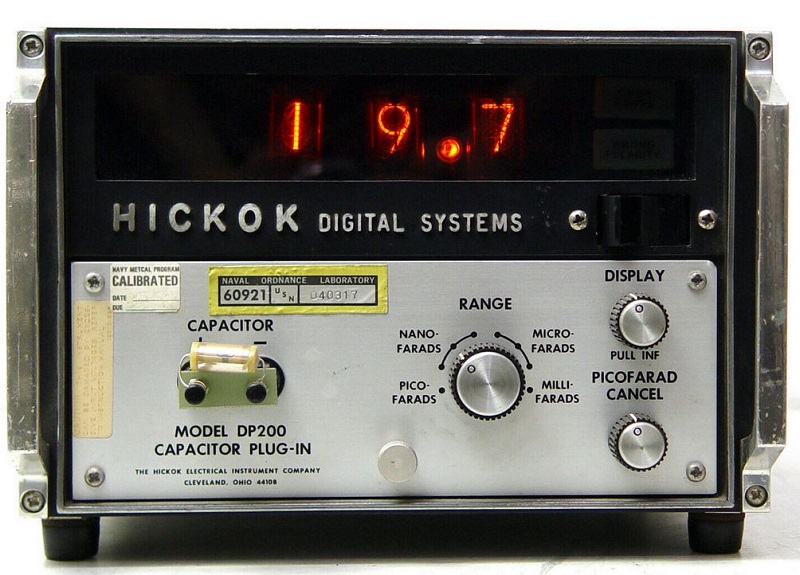

moin Henrik,
habt ihr eine Kondensatordekade die mitkommen dürfte?
ich hab da ein kleines Problem zu lösen :-)
lG Martin
Moin Martin,
ich sag Harald bescheid ..
bei den µFs hätt ich noch ein paar Glimmerversionen, die taugen als
Transfer und ein gutes LCR Meter ist eh dabei.
Soo viele (NIXI :) ) Stellen hat das Ding ja nicht :)
Gruß Henrik
moin Henrik,
du weist ja wie das ist, vor allem wenn es militärisch akurat gemeint
ist:
Der Anzeigebereich ist 999 , wir sind bei 0,1% (bei hohen Messwerten,
bei niedrigen <1%) was für kondensatoren völlig ausreichend ist. Das
alte Manual schreibt dazu passend vor: General Radio Capacitor Decade
0,05% (es soll wohl auchnoch korrekt auf- und abrunden). Seh es als
Herausforderung, es will justiert werden. Die drei Stellen sind für ein
C Mess genau richtig, mehr braucht man einfach nicht. Die Zutaten in dem
Oldie sind wirklich fein, das ist der mühe wert. Ich hab sogar ein
mercury wetted high speed relais gefunden, das war mal richtig teuer.
Ich kämpfe derzeit noch mit dem alten R+S 100MHz Nixiezähler, da stoß
ich echt an meine Grenzen.. eigentlich simple Transistortechnik, aber

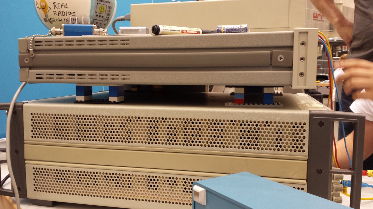

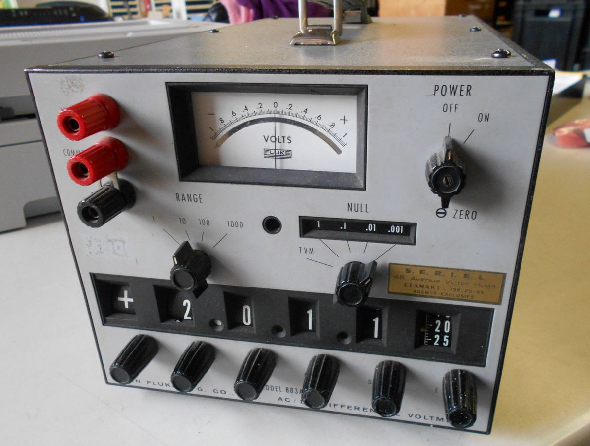

Der Hingucker wird dieses Jahr wohl das 883A.
Ich habs nach Köln geschickt, es soll zu seinem 50. Geburtstag eine
gültige Plakette ... laut Bene schafft es die Hürde.
lG Martin

Hallo Martin M. und Henrik V.,
Martin M. schrieb:
> moin Henrik,
> lG Martin
bisher hatte Harald immer eine Kondensatordekade dabei:
https://www.mikrocontroller.net/attachment/341624/kapazitives_Messwerkzeug_der_Luxusklasse_k.JPG
Beitrag "Bessermesser auf der Machermesse - PTB auf der „Maker Faire Hannover 2017“ - 26./27.8.2017"
Klasse, vielen Dank.
Ich hab das Hickok ja dieses Jahr erst erworben.
Was es noch aufzuschreiben gäbe:
Die Lady mit dem HP Oszi 54601B (Chantal?) ist doch auch wieder dabei,
da wäre ein vier Meter HPIB Kabel nett (falls da kein Interface drin ist
ich hab eins in Reserve, das kommt mit), wir wollen diesmal ...
http://www.wellenkino.de/video/54601A_7475A.mp4
( !! Großdatei, nicht mit billigen Handy Flats anschauen bitte )
lG Martin

von Micha D. (fuchks)
Ein paar Impressionen
... direkt daneben
Martin M. schrieb:
> ... direkt daneben
Eine teure Wohnraumheizung? ;-)

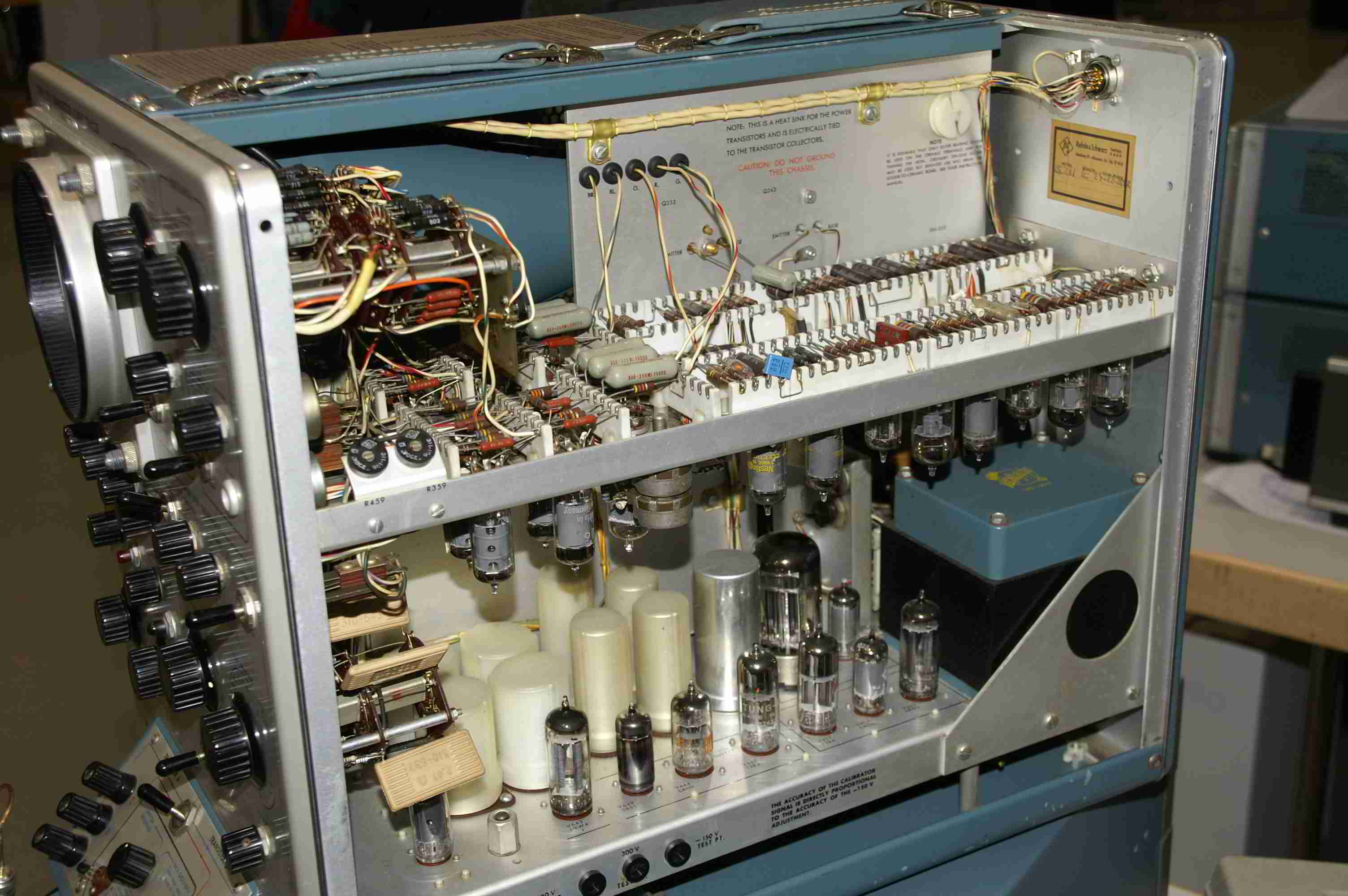

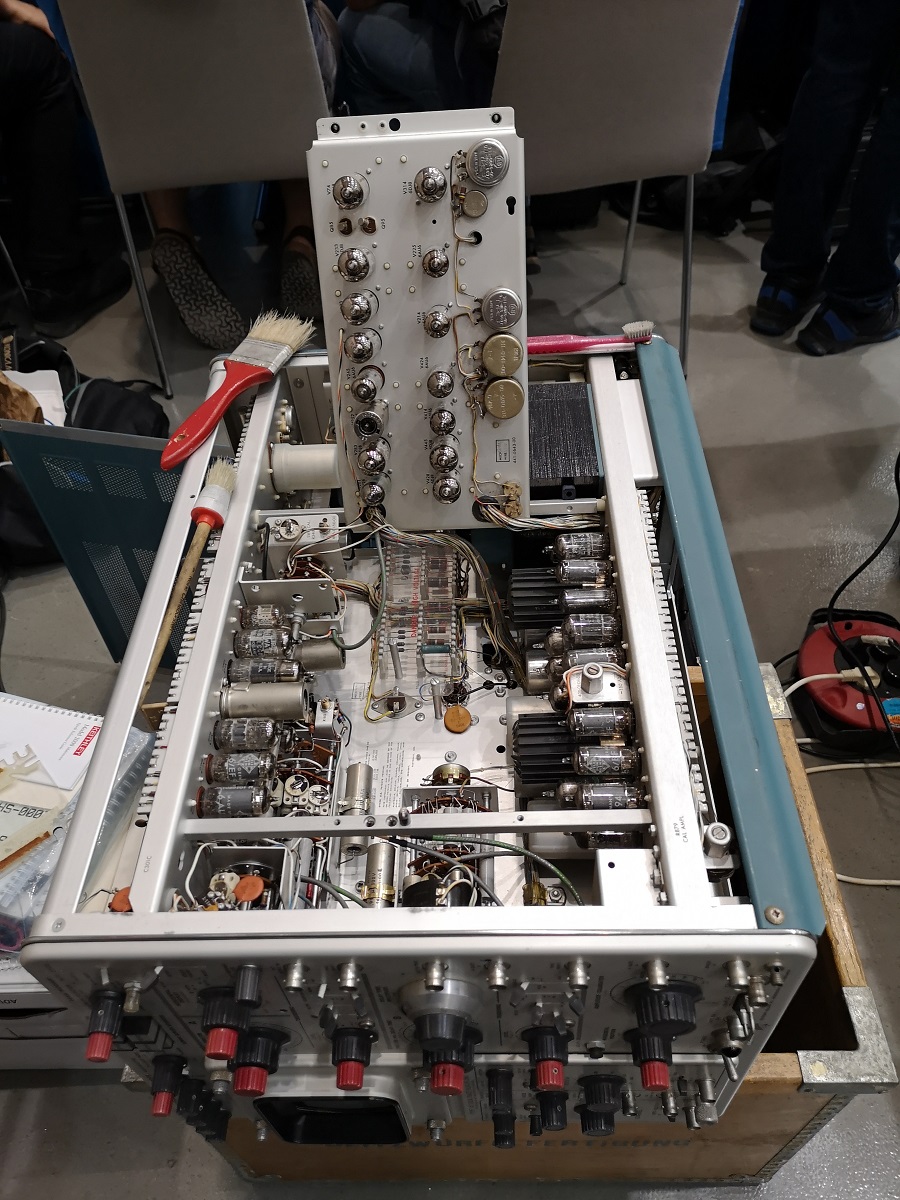

Moin, auch direkt neben. :-)
Matt wir können ja nächstes Jahr mal ein zugestaubtes Nickelchen  mit
Pressluft ausblasen und kärchern, dann wird auch der Kalibrierplatz
wieder frei :D
Tek-Waschstraße, sowas hab ich in Hannover eh nochnicht gesehn.
Makerfaire.

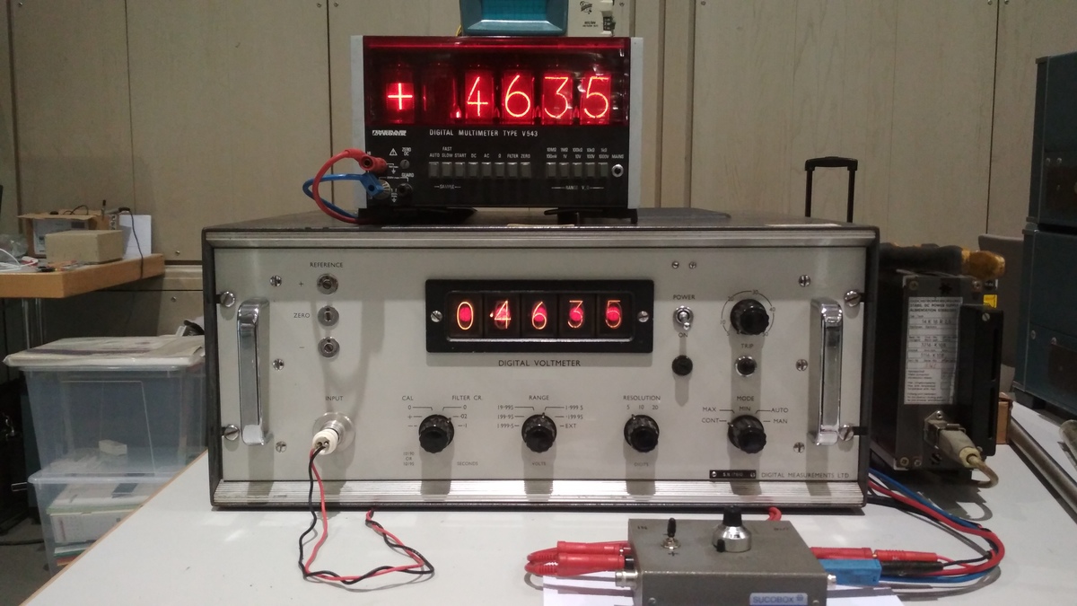

Matt, der untere hat die definitv schönste Ziffernanzeige und das auch
noch in Verbindung mit einer internen Weston-Element-Referenz .. Danke
für's Mitbringen.
Gruß Henrik
So genau bekomme ich mein olles V54x (ich glaube, es ist ein 541) leider
nicht hin. :/
> für's Mitbringen.
> Gruß Henrik
Das Ziffer besitzt auch typische (frühe) britische Schriftzeichen, das
hat Charakter.  EDIT: Gill Sans
Westonelement ist  zur Vergleich zuschaltbar.  Referenz ist in Quarzofen
verbaut (irgendwelchere Silizium-Z Diode, ja in so alte Gerät ist es
verbaut )
Grüss
Matt

von Peter M. (r2d3)
Schreikabine, Hufeisen biegen und ppms suchen -
auch im Jahre 2019 mussten die PTBisten sich wieder etwas einfallen
lassen, um die SI-Einheiten empfängergerecht unters Volk zu bringen.
Eingefleischte Messtechnikfreunde - auch "Voltnuts" genannt - reichte
der Hinweis darauf, dass es auch dieses Jahr wieder einen Messplatz für
elektrische Größen geben würde.
Mit Multifunktionskalibrator 5700A, Labormultimeter 3458A,  LCR-Meter
E4980A, einer Widerstandsdekade, einer Kapazitätsdekade und einer
induktiven Dekade war für alle messtechnischen Eventualitäten gesorgt.
Am Messplatz ging es zu wie im Taubenschlag. Immer mehr Gäster der Maker
Fair haben ein Handmultimeter im Gepäck!
Eine ganze Reihe von Besuchern erschien mit handlichen Normalen, die
Hälfte davon selbst gebaut. Darüber hinaus waren auch eine Reihe von
betreuungsintensiven Voltnuts erschienen. Diese Messtechniksüchtigen
haben meist auch ein Handmultimeter – als Drittgerät. Mitgenommen werden
dann jedoch eher sperrigere Tischgeräte. So war der Messtechnikplatz
denn bald gefüllt mit Edelmesstechnik.
Ein Besucher fragte ganz arglos, ob er hier sein Multimeter kalibrieren
könne. Auf das Ja hin verschwand er und kam Minuten später mit einem
3458A zurück. Ein anderer Messtechnikfreund brachte ein 732A vorbei, ein
Gerät, das man aufgrund seines Gewichtes auch im Fitnessstudio einsetzen
könnte, wenn es denn nicht so sperrig wäre. Ein Spannungsnormal Typ
Wavetek 7000 gehörte auch zu den Mitbringseln.
Die Konzentration am Messplatz wurde allerdings immer wieder durch laute

Ein paar Meter weiter hatten die PTB nämlich eine kleine Schreikabine
aufgebaut, in die man den Kopf stecken konnte, um den Pegel des eigenen
Brüllorgans zu vermessen. Henrik von der PTB sagte uns voraus, dass der
lauteste Schreihals eine Frau mit Kindern sein werde.
Man sollte ja nicht jedes Wort auf die Goldwaage legen, aber Gewichte
bis 200g schon.
Die PTB hatte nämlich auch eine hochpräzise kalibrierte und justierte
Waage dabei, die gleich neben dem Schreiplatz aufgebaut war. Bei einer
Auflösung von 10 µg machte sich jede Erschütterung am oder neben dem
Tisch als Achterbahnfahrt der Digitalanzeige bemerkbar. Um korrekt
arbeiten zu können, muss sie nivelliert aufgebaut sein. Im Inneren
verbirgt sich ein Kalibriergewicht, das von einer Mechanik von außen
unsichtbar  innen aufgelegt wird um den Skalenendwert kalibrieren zu
können.
Denis von der PTB war ganz froh, den Kalibrator bedienen zu können, weil
das nicht so auf die Stimme ging. Die Gespräche vor dem Stand forderten
dank lauter Partymusik eines namhaften Kopfhörerherstellers aus der

Plötzlich ertönte ein markerschütternder Schrei, der sich auch gegen die
Musikkulisse gut durchsetzen konnte.
Mit 136,7db bei einem Abstand von ca 50cm hatte sich eine Frau an die
Spitze der Schreihälse gesetzt. Wie sich herausstellte, hatte sie zwei
Kinder – wie von Henrik prognostiziert!
Währenddessen wurde munter weitergemessen. Auch das LCR-Meter erfreute
sich im Gegensatz zum letzten Jahr reger Nutzung, was angesichts der
Enge am Messplatz zu Knubbeleffekten im Umkreis führte, denn einige
Besucher wollten bei den Messungen ja auch einfach nur zuschauen.

Wieder ertönte ein Schrei. Eine junge Frau (keine Kinder!) hatte die
bisherige Podestinhaberin vom Spitzenplatz verdrängt. Ihre 137db blieben
einsame Spitze auf der nach oben offenen Pegelskala.

Ein Hufeisen wurde mit einer Analogskala veredelt, die anzeigte, mit
welcher Kraft die beiden Arme des Eisens auseinandergezogen wurden. Auf
den Fotos demonstriert ein französischer Blogger „La Grotte Du Barbu“
mit den entsprechenden Kraftreserven in den Oberarmen die korrekte
Anwendung des Trainingsgeräts.

Der Messplatz entlarvt Heilsversprechen!
Ein Besucher brachte eine Ende Juli 2019 über Internet gekaufte Referenz
(kleine schwarze Kunststoffbox) eines Privatanbieters vorbei.
Zu dieser Referenz mit der etwas merkwürdigen Löttechnik, siehe
https://www.eevblog.com/forum/metrology/calibratory-d-105-dc-precision-voltage-reference-standard/?action=dlattach;attach=135515;image
gibt es auf eevblog einen ganzen Diskussionsfaden:
Die Referenz, die laut „Kalibrierschein“ ihres Anbieters 10V + 0,11ppm
ausgeben sollte, wurde mit 10V + +3,8ppm vermessen. (Anzeige 10,000026 +
Abw. 0,000012 im PTB-Kalibrierschein des 3458A).
Offensichtlich stimmt die Angabe im „Kalibrierschein“ der Referenz nicht
oder die Referenz ist in fast drei Zeit um 3,7ppm weggedriftet –
enttäuschend bei einem Anschaffungspreis von EUR 200,-!

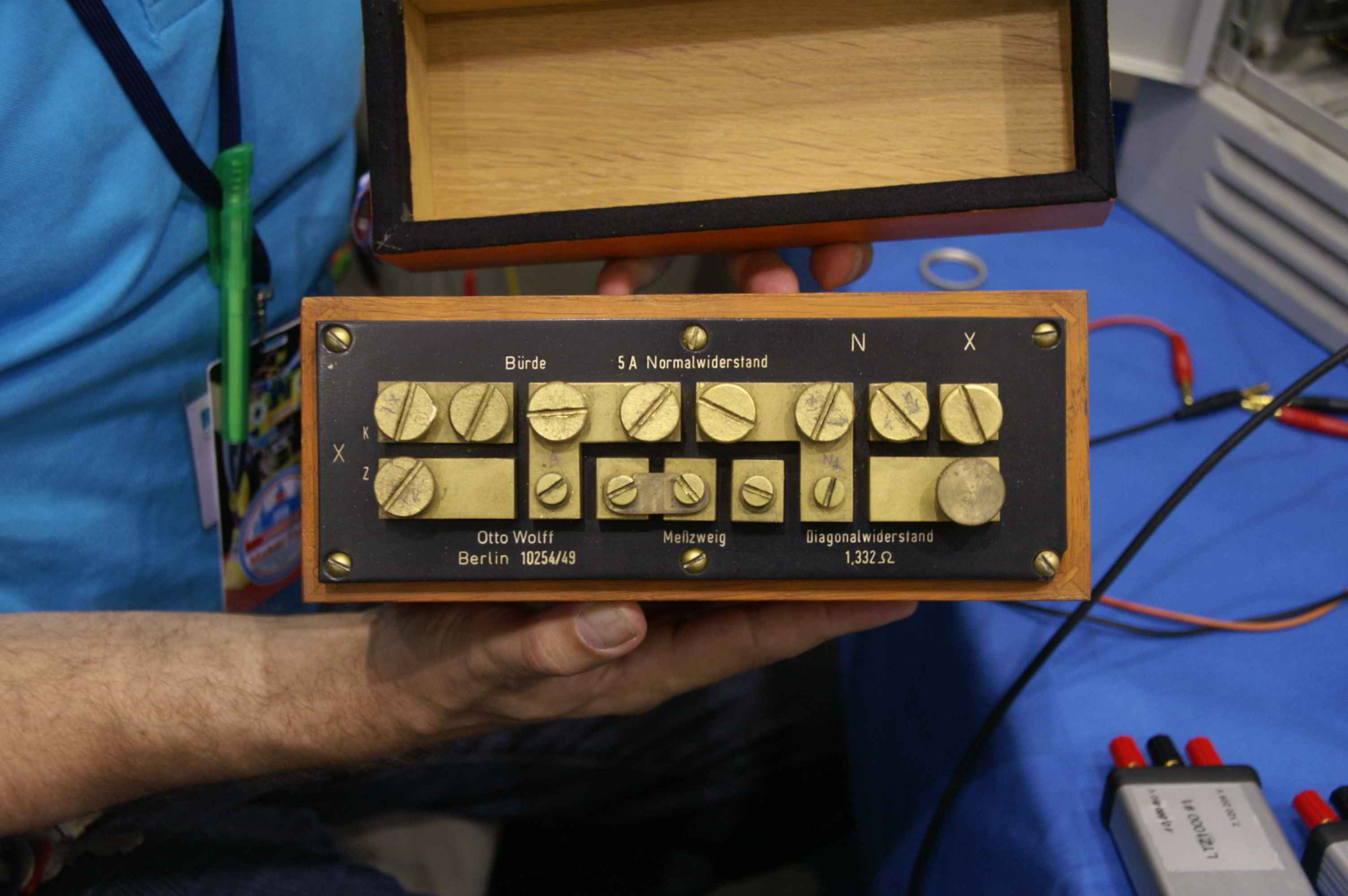

Ein anderer Voltnut verbaute einen amerikanischen
Präzisionsdrahtwiderstand von Edwin Pettis, der mit 1kOhm und 0,01%
Genauigkeit spezifiziert worden war in einem Metallgehäuse als Ersatz
für ein Widerstandsnormal. Auf einem der Bilder wurde er mit 1,000 230
kOhm gemessen, nach Einbeziehung der Kalibrationsdaten des 3458A 1,000
228 kOhm. Erlaubt wären bei 0,01% maximal 1,000 100 kOhm gewesen.
Ob vielleicht der Einbau des Drahtwiderstands in ein Gehäuse den

von Peter M. (r2d3)
Messmarathon bei den Makern
Auch in diesem Jahr erfreute sich nicht nur der Stand der PTB großen
Zulaufs!
Anderthalb Stunden nach Einlass war das Parkhaus des Kongresszentrums
voll und der Tisch neben dem Messplatz der PTB belegt mit 6,5-stelligen
Multimetern und Widerstandsnormalbauten im soliden Stahlgehäuse. Eine
Schlange von Besuchern mit Handmultimetern wartete artig auf die
Gelegenheit, aufgekommene Unsicherheiten bei den Mitbringseln zu
beiseitigen. Als ich die Aufschrift auf dem Absperrband las, wusste ich,
dass ich hier richtig war. :)
Das PTB-Kommando am Samstag setzte sich aus Henrik, Harald und Denis
zusammen, bekannt auch aus früheren Maker-Messen. Verstärkt wurden diese
