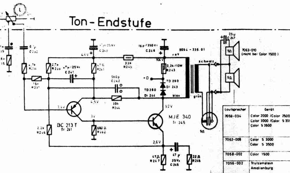

Manfred schrieb:
> Man sollte unbedingt ein paar MJE340 vorrätig haben, falls man die
> Klasse-A-Audioendstufe eines Fernsehers der 70er-Jahre reparieren muß,
> die gingen gerne mal durch.
Kann man glauben oder nicht, aber Manfred hat Recht, sowas gab es
wirklich mal, siehe Foto ;)
Grüße, Serge

Danke für den Schaltplan, ich hatte da SABA in Erinnerung. Ist lange
her, dass ich Fernsehpfusch gelernt habe und mich direkt danach aus dem
Handwerk verabschieden konnte.
