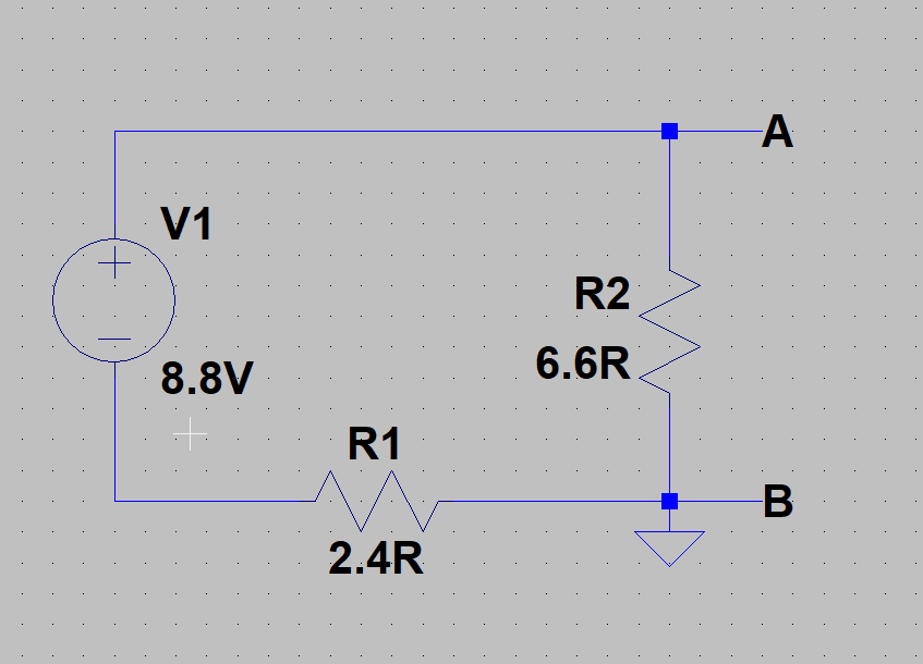

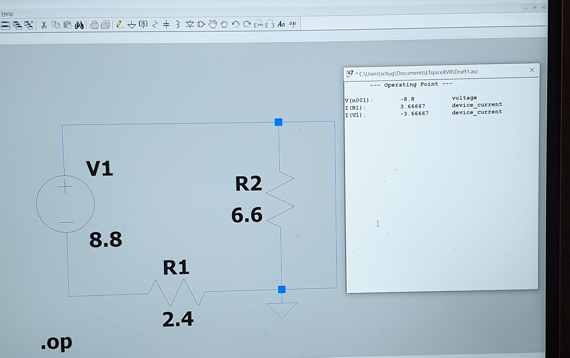

Hi-
ich muss den Innwiderstand, die Leerlaufspannung und den Kurzschlusstrom
zwischen A und B berechnen.
Den Kurzschlussstrom habe ich schon raus. (3,67)
Bei den anderen beiden komme ich nicht weiter. Kann mir jemand
weiterhelfen? Ich weiß nicht wie man die Leerlaufspannung bei LtSpice
misst.
MfG
Gast #6814971
> misst.
Wieso braucht man für solch einen Kinderkram Spice?
Die Leerlaufspannung wird nicht berechnet, die ist mit 8,8V vorgegeben.
Damit komme ich auf Deine 3,67 über den 2R4 Widerstand.
Kommt der Kurzschluß weg, sehe ich 8,8V an einem Spannungsteiler 2R4 zu
6R6, also 6,45V am Ausgang bei 8,8/9 = 978 mA.

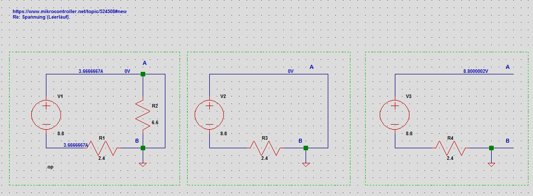

Gast #6815285
> ...ich muss den Innwiderstand, die Leerlaufspannung und den
> Kurzschlusstrom zwischen A und B berechnen.
Nit mööglich ... -
Grundlagen: Größe = Zahlenwert mal Einheit.
qed.: "Wir" brauchen noch VIEL MEHR neue Frachkräfte/iNNen/iXXe!
#6815491
Erstaunliches Sammelsurium von Antworten.  :)
Natürlich kann es sein, dass die Aufgabe nur im Berechnen der genannten
Größen besteht, man weiß es nicht, wenn man den Wortlaut und Kontext zur
Lehrveranstaltung nicht kennt.
Ich interpretiere die Aufgabe einfach einmal so:
Ermitteln Sie Leerlaufspannung, Kurzschlussstrom und Innenwiderstand
angegebener Schaltung mit Hilfe von LTSpice!
Warum ist sowas bei einer derart trivialen Schaltung sinnvoll?
Weil man daran gut demonstrieren kann, wie es geht und man das Ergebnis
sehr leicht konventionell zu Fuß erhält zwecks Vergleich.
(Wie schon jemand schrieb) gehören die Punkte A und B natürlich
eingetragen, ich habe das einmal gemacht (natürlich kann ich nicht
wissen, wo diese tatsächlich hingehören, aber die typische Übungsaufgabe
für sowas sieht aus wie im Anhang).
Wie macht man's?
- Kurzschlussstrom: hat der TO schon selber gelöst.
- Leerlaufspannung: einfach die Schaltung im Anhang simulieren
(Arbeitspunkt berechnen lassen), die Spannung zwischen A und B ist das
Ergebnis. (In diesem Falle ist B = GND also hier: V(A).)
- Innenwiderstand: Stromquelle (mit z.B. 1A) zwischen A und B
anschließen und eine DC-Transfer-Analyse laufen lassen.
Zum letzten Punkt:
MaWin schrieb:
> Mach deinen Kurzschluss wieder raus und mach den 6.6 Ohm Lastwiderstand
> raus, um die Leerlaufspannung berechnen zu können. Das schöne ist: man
> muss gar nicht rechnen.
Das ist falsch, R1 gehört zum zu analysierenden Netzwerk. (Genau kann
man's natürlich nur wissen, wenn man den Wortlaut und die
Originalzeichnung der Aufgabenstellung kennt.)
Edit: Ich schrieb etwas von "Anhang", dann sollte ich diesen auch
anhängen.
Moderator (Firma: Titel) Persönliche Seite #6815499
Mo B. schrieb:
> Ich weiß nicht wie man die Leerlaufspannung bei LtSpice misst.
Du kannst eine Spannung über einem Bauteil oder zwischen beliebigen
Knoten anzeigen, indem du den einen Pin mit der linken Maustaste
anklickst, dann die Maustaste gedrückt hältst und auf den anderen Pin
fährst. Auf diese Weise bekommt du die Differenz zwischen diesen beiden
Punkten angezeigt.
