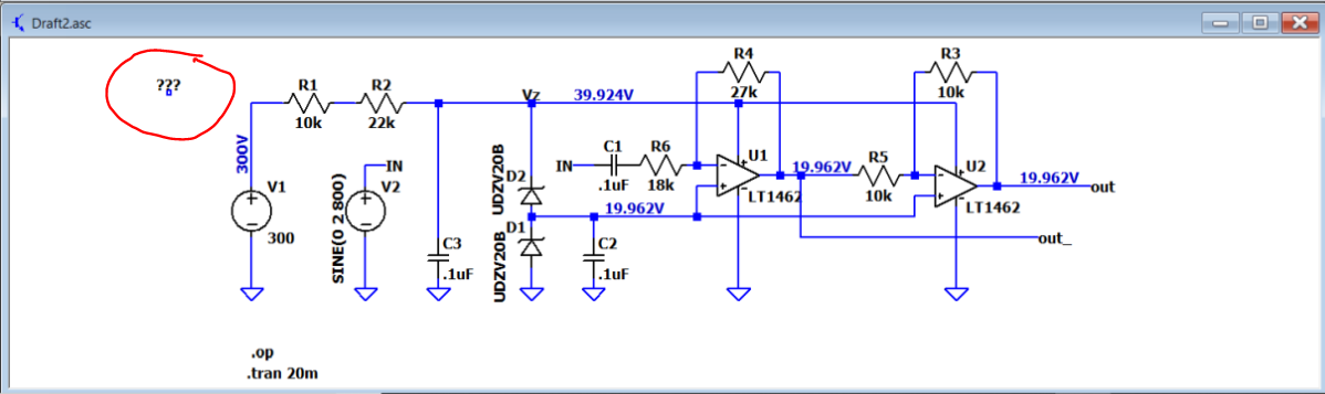

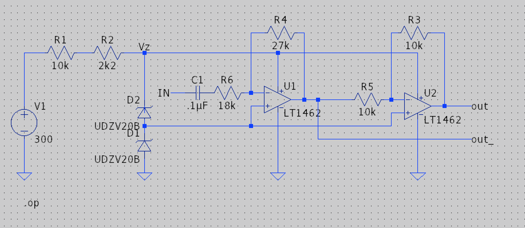

Ich versuche eine LTSPICE Simulation (LTSPICE XVII) obiger Schaltung.
Simulation der DC Level (.op - DC operating point) funktioniert.
Ich hätte aber gerne die Ströme gewußt in verschiedenen Netzen. Ich
kriege zwar eine Textliste, aber das ist ziemlich umständlich, sich da
die Werte herauszuholen.
Irgendwo las ich, daß man die Voltageprobe in ein Stromzangensymbol
umwandeln kann mit ALT-Taste. Scheint aber nicht zu gehen.
Kann mir jemand einen Tip geben? Muß ich eine .tran Simulation machen
mit konstanter DC oder sowas vielleicht?
Grüße
Christoph

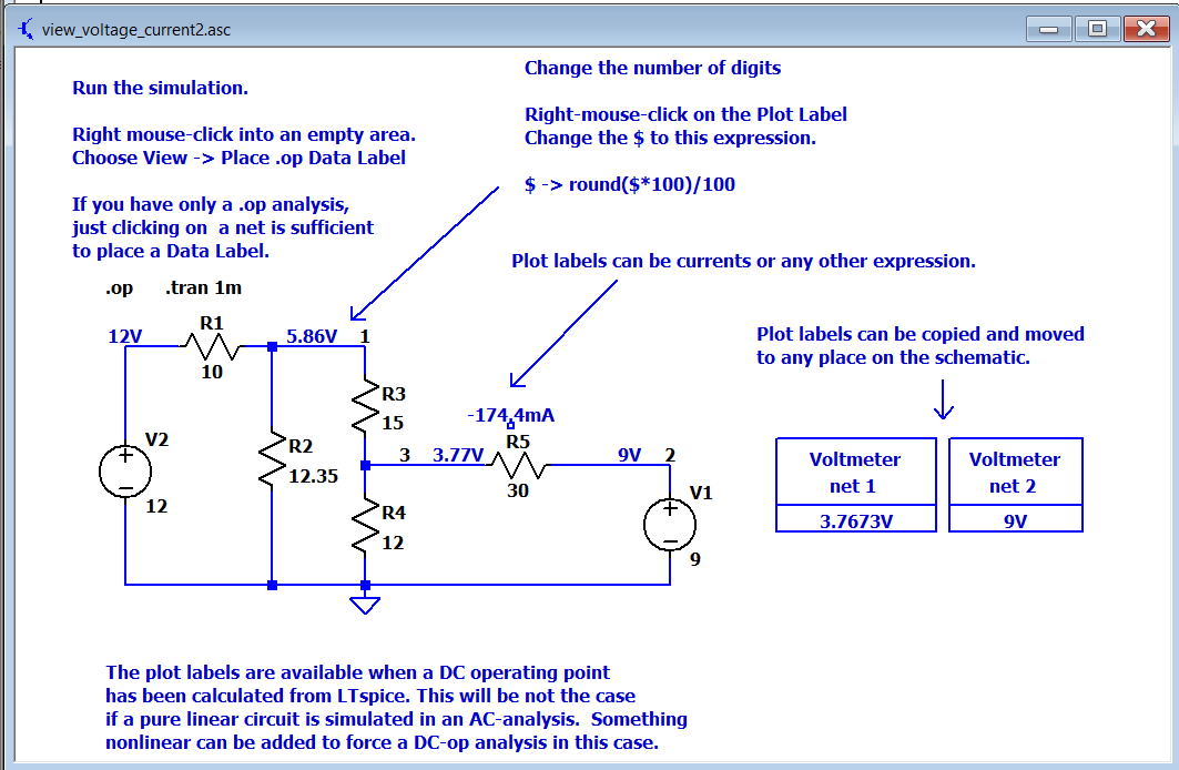

Man kann die Werte des Arbeitspunktes auch permanent einblenden.
Diese Werte kann man dann auch mit expressions ersetzen, z. B.
V(1,2)*I(R1) umd die Leistung zu erhalten.
LTspiceIV
view_voltage_current2.asc
LTspiceXVII
view_voltage_current3.asc
Ich empfehle LTspiceXVII zu verwenden da nur dort die neuen Modelle der
letzten 2 Jahre und die zuünftigen Modelle drin sind.

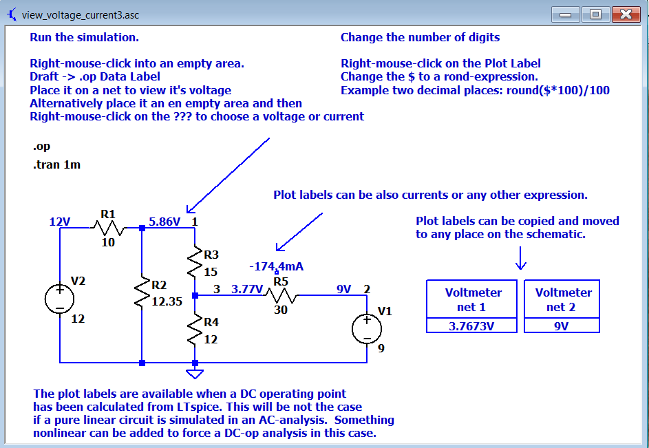

OP
Danke Helmut. Das sieht vielversprechend aus, ich habe aber meine
Probleme, das nachzuvollziehen.
Nehmen wir mal view_voltage_current3.asc. Da steht:
Run the simulation.
Right-mouse-click into an empty area.
Draft -> .op Data Label
Place it on a net to view it's voltage
Alternatively place it an en empty area and then
Right-mouse-click on the ??? to choose a voltage or current
Ich habe also vorher schon ein .op und das .tran 1m an die Schaltung
geschrieben? Dann clicke ich auf Run?
Dann nochmal ein .op mit Text z.B. I1? Muß der Text .op I1 sein oder nur
I1?
Auf ein Netz plazieren? Dann erscheint der Text dort. (.op I1)
Was dann? Starte ich dann nochmal die Simulation? Dann bekomme ich sowas
wie "missing nodes".
??? sehe ich nirgends.

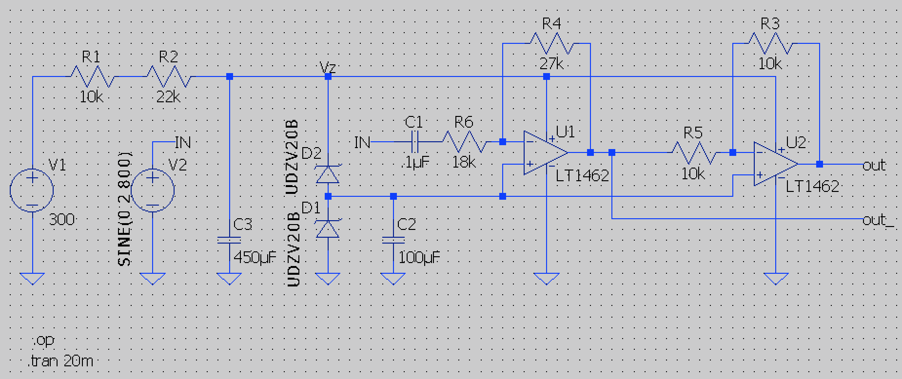

Derzeitigen Stand der Schaltung habe ich nochmal angehängt. Kann man
hier ein Bild löschen oder austauschen? Man möge die dicken Elkos
ignorieren. Das war nur ein Test, ob Elkos was an den Spannungen glätten
oder ob ich auf die verzichten kann)
Grüße
Christoph
I1?
Nein
Nach dem Draft -> .op Data Label bekommst du eine Auswahl von Spannungen
und Strömen. Davon wählst du eine(n) aus.
Häng die Datei .asc an, dann kann ich dir das auch gleich machen.

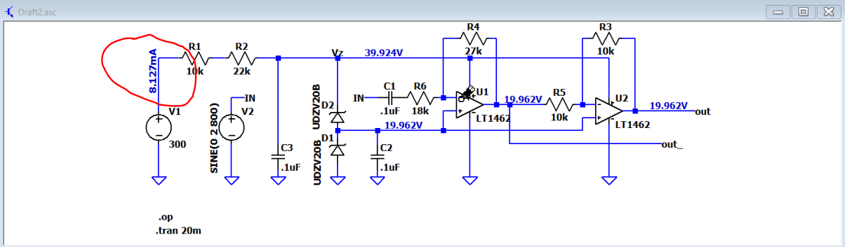

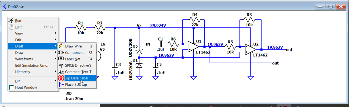

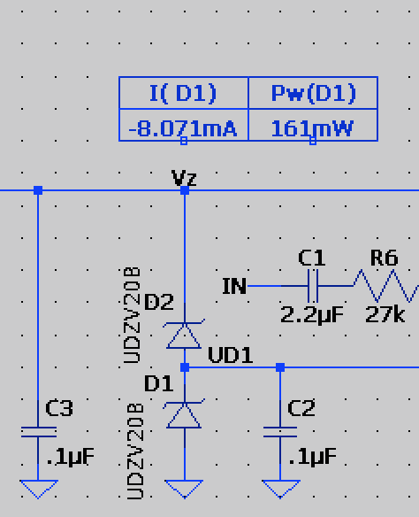

Spannungne und Ströme anzeigen
Rechtsklick in einem leeren Bereich. Dann in dem Menu ".op Data Label
wählen"
Jetzt bekommt man einen Cursor mit 3 Fragezeichen und einem Fangpunkt.
Wenn man den auf eine Leitung setzt, dann bekommt der die Variable $ und
zeigt die Spannung des Netzes an. $ zeigt immer die Spannung an.

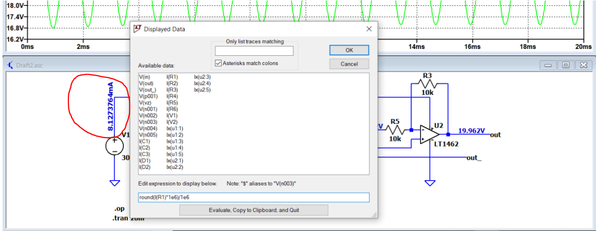

Ich habe den ???-Cursor im leeren Feld abgelegt und dann einen
Rechtsklick auf die 3 Fragezeichen gemacht. Da geht dann eine Dialog auf
in dem man Spannungen oder Ströme auswählen kann.  Ich wähle I(R1). Da
steht dann unten $ I(R1). Das $ muss weg. Da darf nur eine Variable oder
eine Formel mit diesen Variablen stehen.
Rechtsklick auf die Stromanzeige um den Strom auf uA zu formatieren.
Dazu nehme ich round().
Das Ergebnis der Formatierung
OP
Danke. Mein größter Fehler war, daß ich 88 .op Data Label nicht als
solches in dem Menu beachtet habe und stattdessen immer nur .op Spice
command benutzt habe.
Vielen Dank noch mal für die ausfühliche Erläuterung. Ich hoffe, es
nützt anderen auch noch.
Grüße
Christoph
OP
Habe noch ein kleines Problem, die Plotlabels in den Voltmeter-Boxen
(wie in dem Beispiel) unterzubringen.
Wenn ich so eine Box aus Line-Elementen konstruiert habe und die ??? da
hineinziehe, bleibt der Ankerpunkt sichtbar. Einmal war es mir gelungen,
den verschwinden zu lassen, kann es aber jetzt nicht mehr
nachvollziehen.
Christoph
OP
Helmut S. schrieb:
> Mach doch ein kurzes Stück Leitung hin.
Anfangs hatte ich die Tabelle auch mittels Wire gemalt, aber da bekam
ich dann die Knoten-Symbole, was nicht so gut aussah.
Jetzt geht's, wenn man die unteren Berandungen aus Wire macht und den
Rest aus Linien. Ist zwar nur eine Marginalie aber ich dachte, es gäbe
einen anderen Trick. So einfach "herumschwebende" Wires widerstreben
einem irgendwie :)
Christoph
