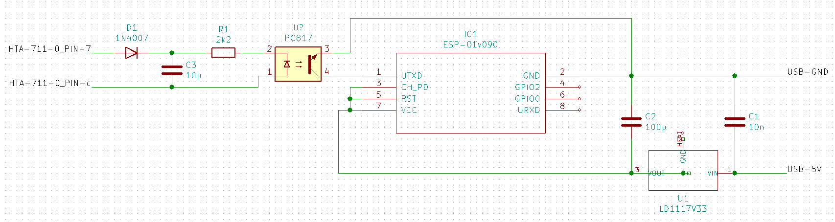

Habe in folgendem Thread noch eine passende Schaltung mit Optokoppler
gefunden.
Beitrag "Re: Relais für 12VAC"
Nachdem in meiner demnächst eintreffenden Reichelt Bestellung welche
drin sein sollten, werde ich das mal ausprobieren... in LTSpice sieht es
schon mal ganz gut aus!

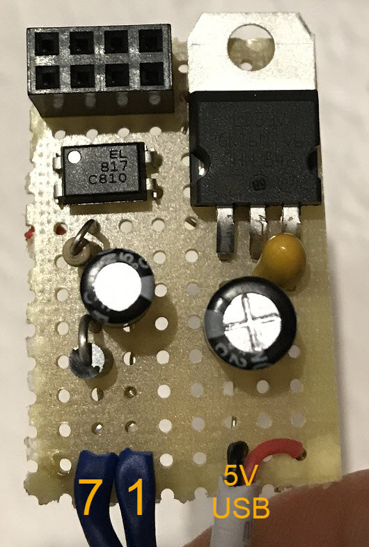

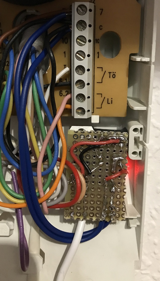

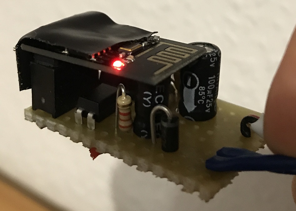

Soo, ich habe das ganze gestern Abend fertig gestellt. Für alle
Interessierten anbei mal die Schaltung, der ESP-Code und ein paar Fotos
vom Aufbau!
*AUF DEM EINEN BILD STEHT PIN 7 UND 1, RICHTIG IST 7 und c*
Die Oberseite des ESP habe ich dabei fachmännisch mit Isolierband
isoliert, da im Gehäuse direkt untendrunter eine Schraube sitzt :-)
In der LTSpice Simulation erkennt man gut die ca 1.05 V die dann beim
Klingeln (12 VAC an 7/1) am Optokoppler anliegen.
Die Spannungsversorgung ist aktuell über einen LD1117V33 und einen
normalen 5V USB Netzstecker realisiert.
Prinzipiell könnte man mit einer Erweiterung (die in der Software auch
vorgesehen ist) auch über  ein Relais den Türöffner betätigen, was ich
aber bei mir jetzt noch nicht realisiert habe.
Bauteile ESP / Spannungsversorgung
- ESP-01
- LD1117V33
- C: 100µF
- C: 100nF
Bauteile Klingelerkennung
- PC817
- 1N4007 (hatte keine 1N4148 da, geht aber genauso!)
- R: 2k2
- C: 10µF
Programmiert habe ich das ganze mit Arduino.
