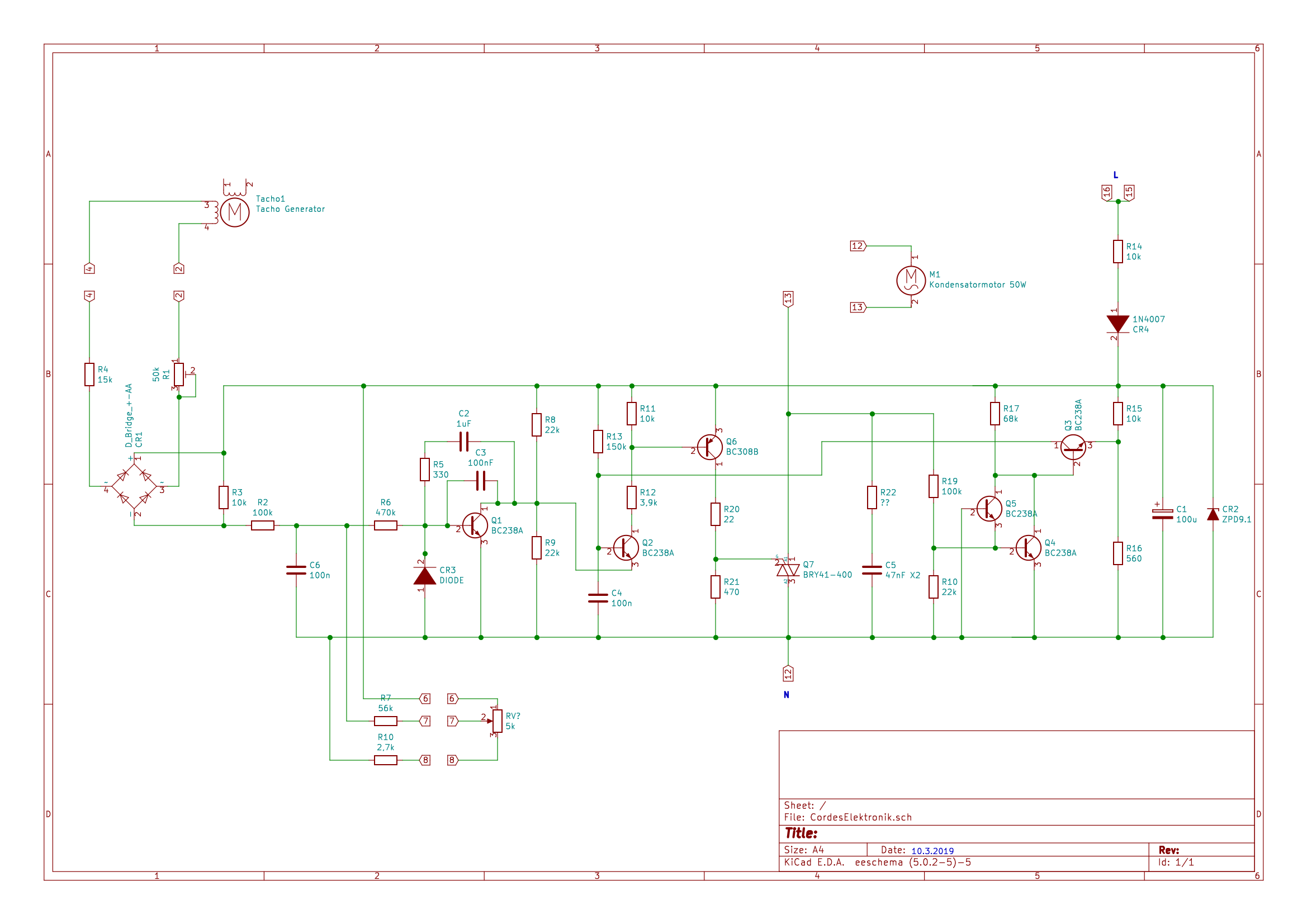

Bin immer noch bei der Reparatur einer Cordes 838 Bügelmaschine, siehe
Beitrag "Re: Was ist das für ein E-Motor?"
Habe mittlerweile den Schaltplan aufgenommen, damit wird einiges klarer.
Es handelt sich wohl um eine Phasenanschnittssteuerung mittels Triac
BRY41-400.
Hatte diesen zunächst nicht als solchen identifiziert, da nicht im TO220
Gehäuse sondern TO-3 (ich glaube?). Auch habe ich kein Datenblatt mehr
gefunden.
Der verkohlte Widerstand R22 - für den ich gerne Ersatz bestimmen möchte
- ist Teil eines Snubbergliedes mit 47nF X Kondensator.
Kann man hier mit einem 100 Ohm Widerstand was falsch machen, also
Kombination aus 47nF Kondensator in Reihe mit 100 Ohm?
Und was für einen Typ würde man einsetzen? Kohle? Metallschicht?
Metalloxid? Reicht 1W?
Als Last wird ein 50W Kondensatormotor betrieben.
Vielen Dank für alle Hinweise!

100 Ohm ist ein häufig verwendeter Wert,auch bei den
Fertig-Kombinationen, R und C in gemeinsamem Gehäuse.
in eine Einheit zusammengebaute Snubber hat man im Wesentlichen aus
Platzgründen bzw. Vereinfachung der Bestückung.
An einem Triac dürfte es keine derart hohe Frequenzen geben, dass der
getrennte Aufbau Einfluss hätte.

Eigentlich ist da die Bauform des R ziemlich egal. Ein
Sicherungswiderstand würde aber evtl. den Snubber bei Überlast
abtrennen, was dann das Triac wirklich gefährden würde.
1W sollte reichen: das maximal 50W schaltende Triac erzeugt bestimmt
keine Impulsfolgen von mehr als 1W Leistung. Da wäre die
Streuinduktivität des Motors extrem hoch.

Es geht doch dabei gar nicht um Überspannung durch Abschalten der
Induktivität, das passiert ja im Nulldurchgang des Stroms. Es geht um
das Wiederzünden durch zu schnellen Spannungsanstieg.
100 Ohm sind völlig in Ordnung.
